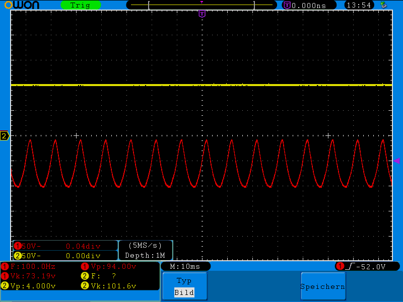

von Leander (Gast)
Ja das ist extrem praktisch wenn man daneben noch mal schnell nachsehen
wo was ist und wo welche Spannung anliegt!
Ich habe jetzt mal direkt das Netzteil von dem Rest isoliert und mal die
Spannung vor der (leider durchgebrannten) Sicherung, die in Reihe mit
den Ausgaengen fuer die Endstufen-T's sitzt, auf dem Oszi abgebildet
(siehe Anhang).
Ich denke die Sache ist recht klar: Die Elkos muss ich definitiv
tauschen, das sieht echt relativ suboptimal aus :p

Erste Tests mit billigen niederkapazitiven (aber Spannungsfestem!)
Kondensator sollten dann schon aufm Scope eine glatte Linie zeigen.

> Weiß jemand von euch wo ich günstig diese Riesencaps (8200uF 100V)
> bestellen kann?
Bist du sicher, dass der Elko kaputt ist? Bei den Becherelkos wölbt sich
gerne mal der Plastikdeckel nach oben. Das sieht dann nur so aus wie ein
aufgeblähter Elko.

@derlucae98 Ich hatte mit dem Oszi mal die -100V Rail gemessen und oben
mit angehängt, das sieht imho zumindest sehr nach einem ungeglätteten
Gleichgerichteten Sinus aus. Und normalerweise sind ja die großen Becher
dafür da, aus diesem Signal eine brauchbare Gleichspannung mit einem
konstanten Potential zu machen.

Ich habe nicht alles gelesen, aber die wieder geblähten Cs deuten auf
einen defekten Gleichrichter hin.
von amplificado (Gast)

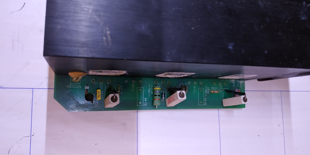

Beim letzten Einschalten des Geräts ohne Last (ohne Railsicherungen) hat
es einen Schlag getan und ein NTC (5D-20 - Zero Power Resistance 5Ohm,
Max Steady State Current 7A) auf dem Netzteil ist abgekachelt.
Ich kann gerne ein Bild des Netzteils machen (oberseite und Leiterbahnen
unterhalb) damit man sich zumindest halbwegs ein Bild machen kann -
leider kein Schaltplan (sorry @2 Cent).

Jetzt zum Thema:
Das Netzteil laeuft wieder, also braucht es dafuer hoffentlich keinen
Schaltplan. Die Elkos haben jetzt zwar nur einen Bruchteil der
Kapazitaet aber das sollte bei geringer/testweiser Leistungsaufnahme der
Endstufe zu keinem nennenswerten Ripple fuehren.

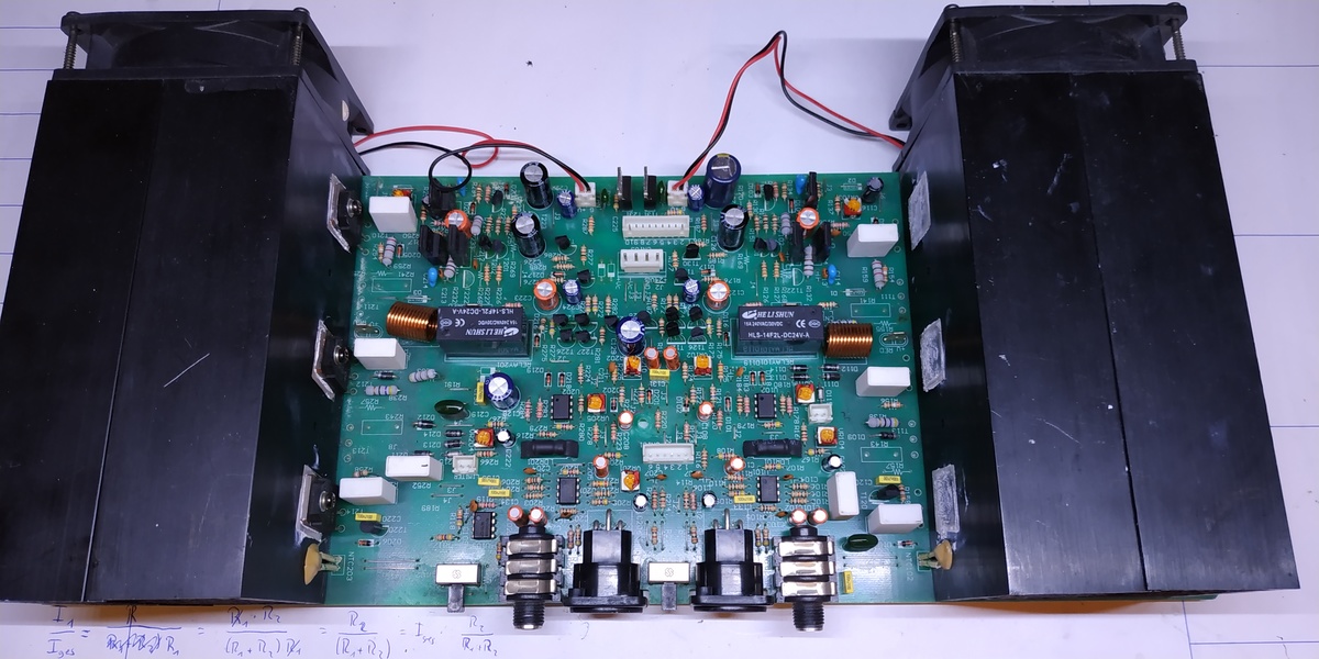

Auch habe ich mal ein paar Bilder für euch gemacht damit ihr auch seht
wie das Endstufenboard aussieht und damit der Post hier nicht zu trocken
wird ;)
> wird ;)
Das war keine schlechte Idee:
-5 fette Leistungstransistoren bestückbar, und nur drei verbaut;
Interessant. Aber hier irrelavant.
-R260, R262, R264 (findest du deren Funktion heraus, oder brauchst du
Hilfestellung?) sind im "bunten sogenanntem Schaltbild" vorhanden, aber
auf den Photos finde ich nur einen der drei (womöglich meinerseits
übersehen!); ich bitte um Hilfestellung.
-Die Ecke der Platine bei NTC103 sieht nach abgefackelten Leiterbahnen
aus; Sieht das nur so aus, oder sieht das nur so aus?
