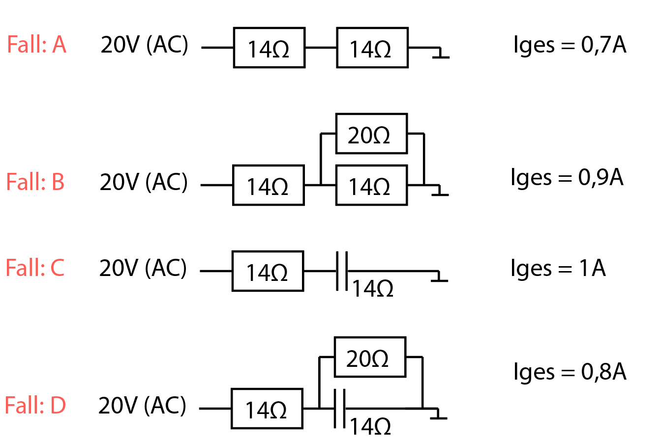

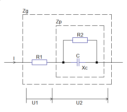

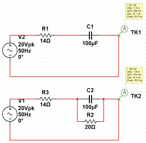

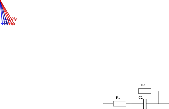

Hallo Liebe Community,
ich habe folgendes Problem (siehe Bild):
Ausgangspunkt ist eine einfache R Reihenschaltung (R1+R1) (Fall A).
Erweitert man die Schaltung mit einem parallelen Widerstand (R1+(R1||R2)
(Fall B), so sinkt folglich der Gesamtwiderstand und der Gesamtstrom
steigt.
Wenn nun ein R durch ein C getauscht wird (R1+Xc) (Fall C) und man auch
diese Schaltung mit einem parallelen R erweitert (R1+(Xc||R2) (Fall D)
und dann erneut den Gesamtstrom der beiden Fälle (C & D) vergleicht,
stellt man fest, dass der Strom sinkt.
Nun ist meine Frage, warum sinkt der Strom von Fall C nach D, während er
von A nach B steigt?
Mir ist klar, dass entsprechend der Gesamtwiderstand in D im Vergleich
zu C gestiegen sein muss. Nur warum?
Ich habe schon versucht, mir das mit den Leitwerten oder Strömen im
Kreisdiagramm herzuleiten, die ja dann als Dreieck/Diagonale zusammen
gefasst werden, konnte aber auf keine richtige Antwort kommen.
Hat es eventuell etwas mit der Phasenverschiebung des Stromes zu tun?
MfG
Jonas

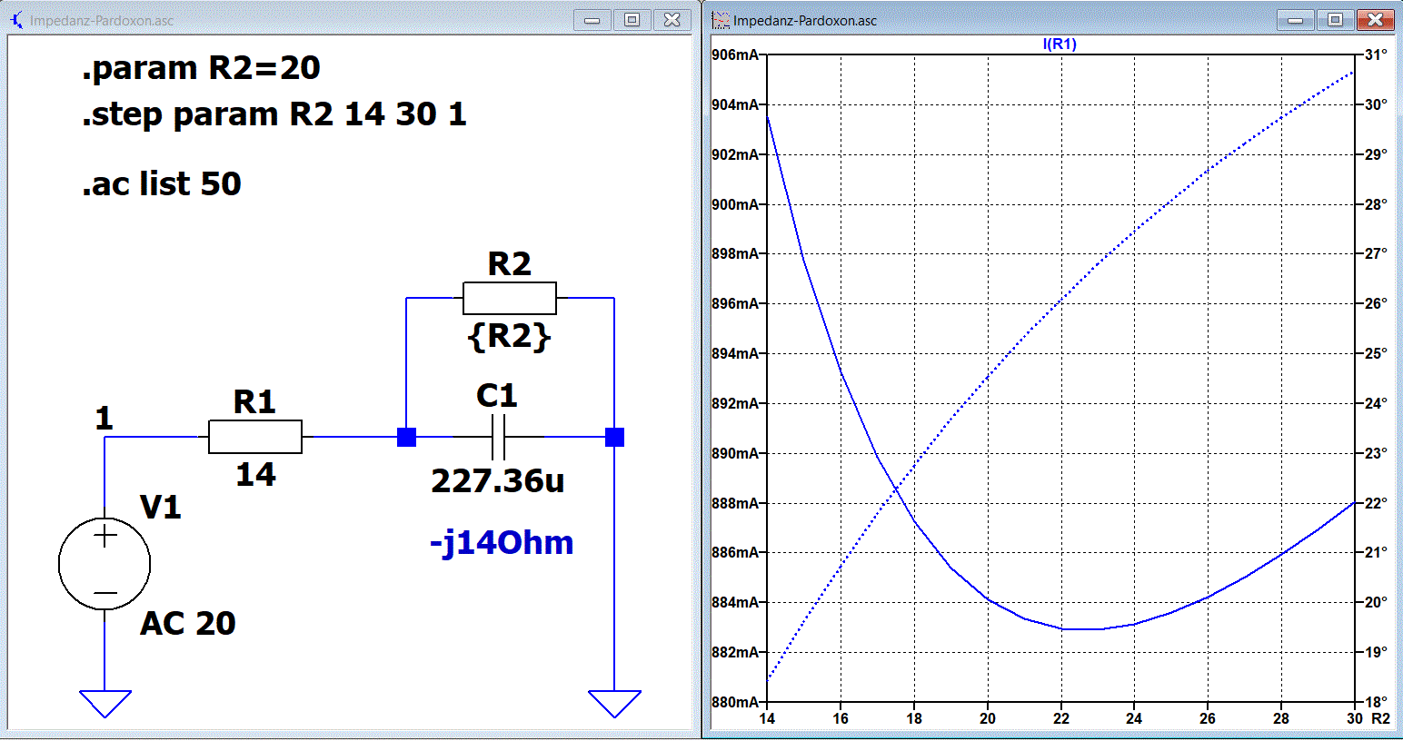

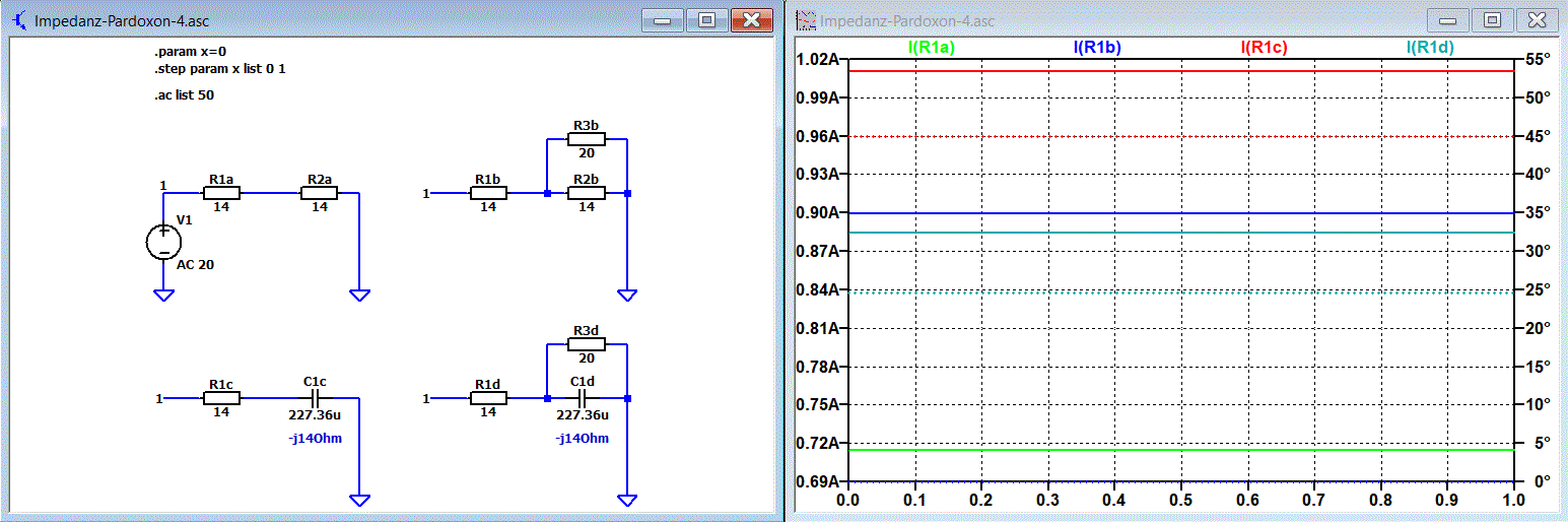

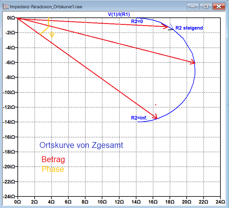

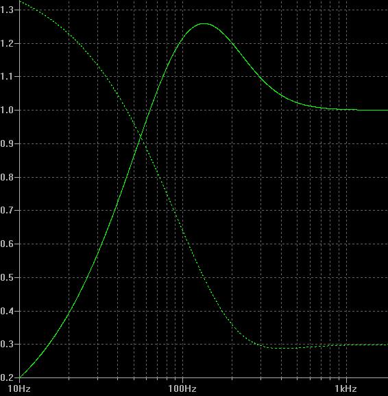

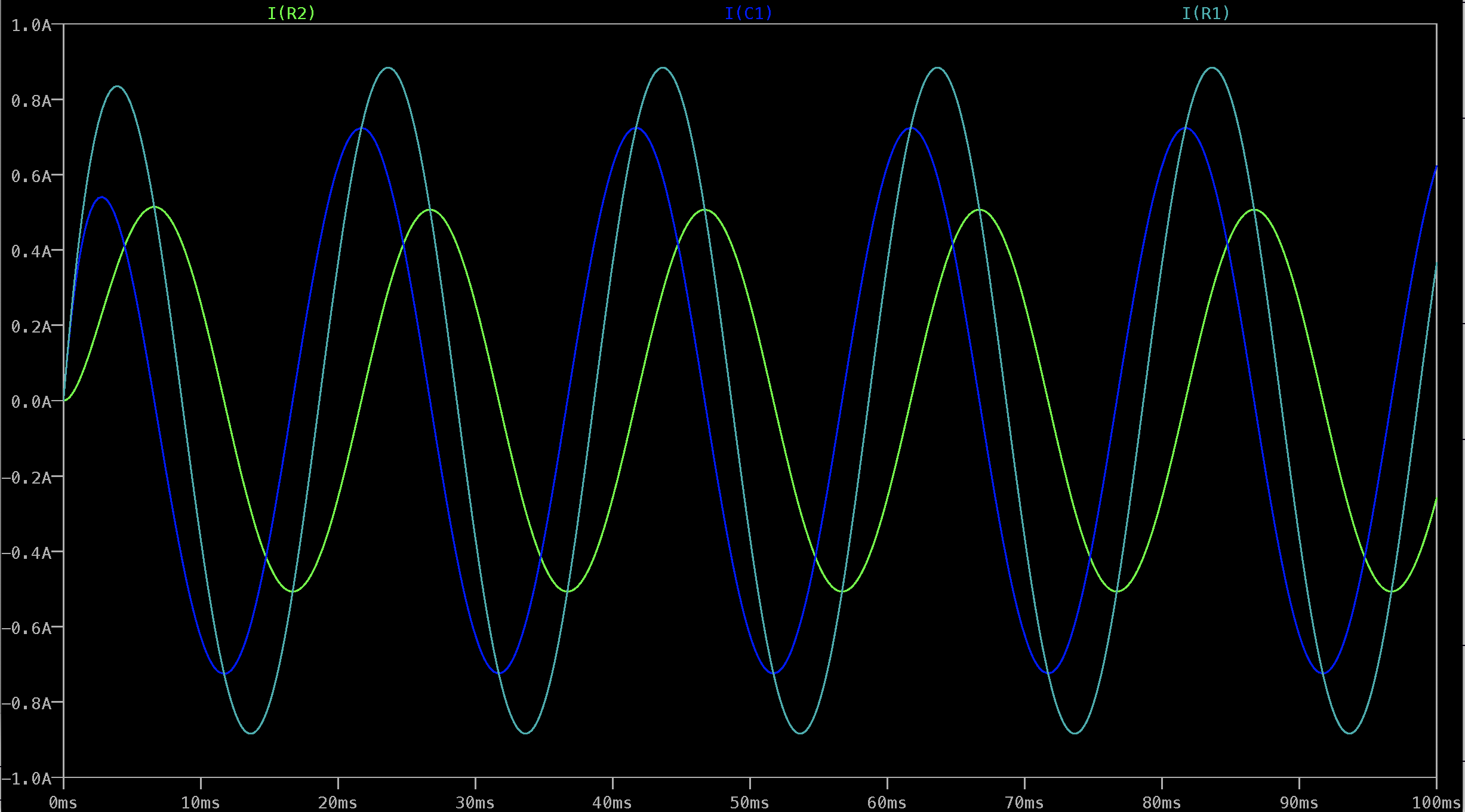

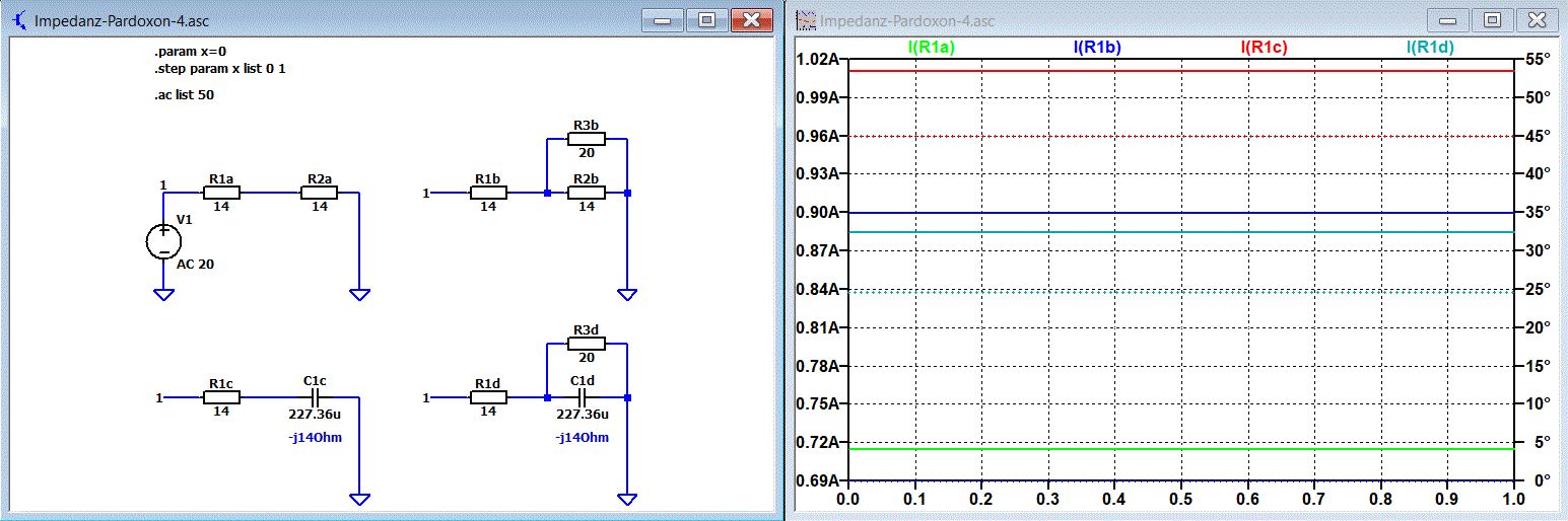

von Helmut S. (helmuts)
Ich konnte es erst auch nicht glauben und habe es dann zuerst
nachgerechnet und dann simuliert. Eine Erklärung für dieses Verhalten
fällt mir nicht ein.
Benutzer von LTspiceXVII können es auch gerne mit den angehängten
Dateien simulieren. Dre KOndnesator hat -j14Ohm bei der von mir
gewählten Frequenz von 50Hz.

Zu D:
(%i59) 14+(20*%i*14)/(20+%i*14);
(%o59) (280*%i)/(14*%i+20)+14
(%i56) imagpart(%);
(%o56) 9.395973154362415
(%i58) realpart(%);
(%o58) 20.57718120805369
(%i60) polarform(%);
(%o60) 22.62089074255426*%e^(0.4283462951468824*%i)

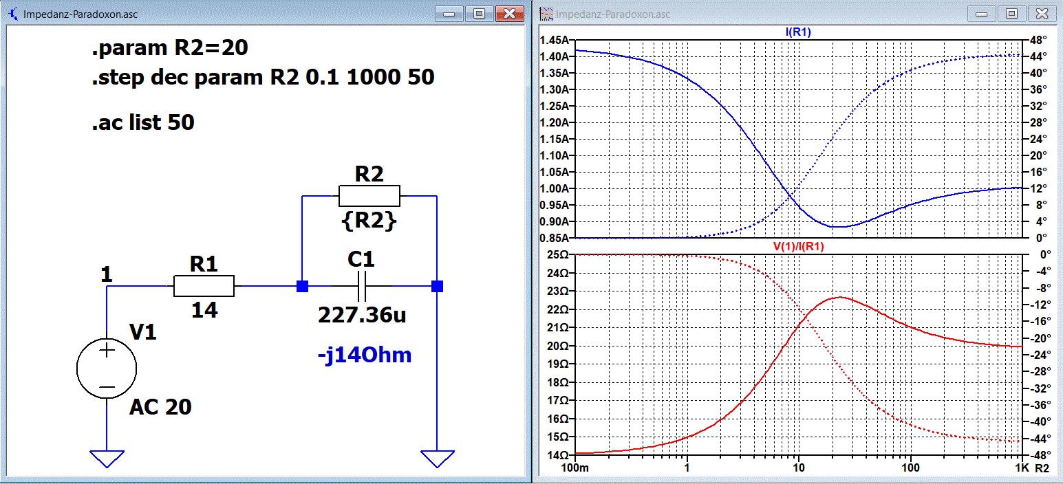

Helmut S. schrieb:
> Thomas R. schrieb:
>> Hier ists schön erklärt:
>> https://www.frustfrei-lernen.de/mathematik/komplexe-zahlen.html
> Da steht doch nur wie man mit komplexen Zahlen rechnet. Hier geht es
> aber um mehr.
Es geht darum warum die Gesamtimpedanz steigt, wenn man R2 parallel
schaltet.  Gefühlsmäßig hätte man erwartet, dass die Gesamtimpedanz
kleiner wird.

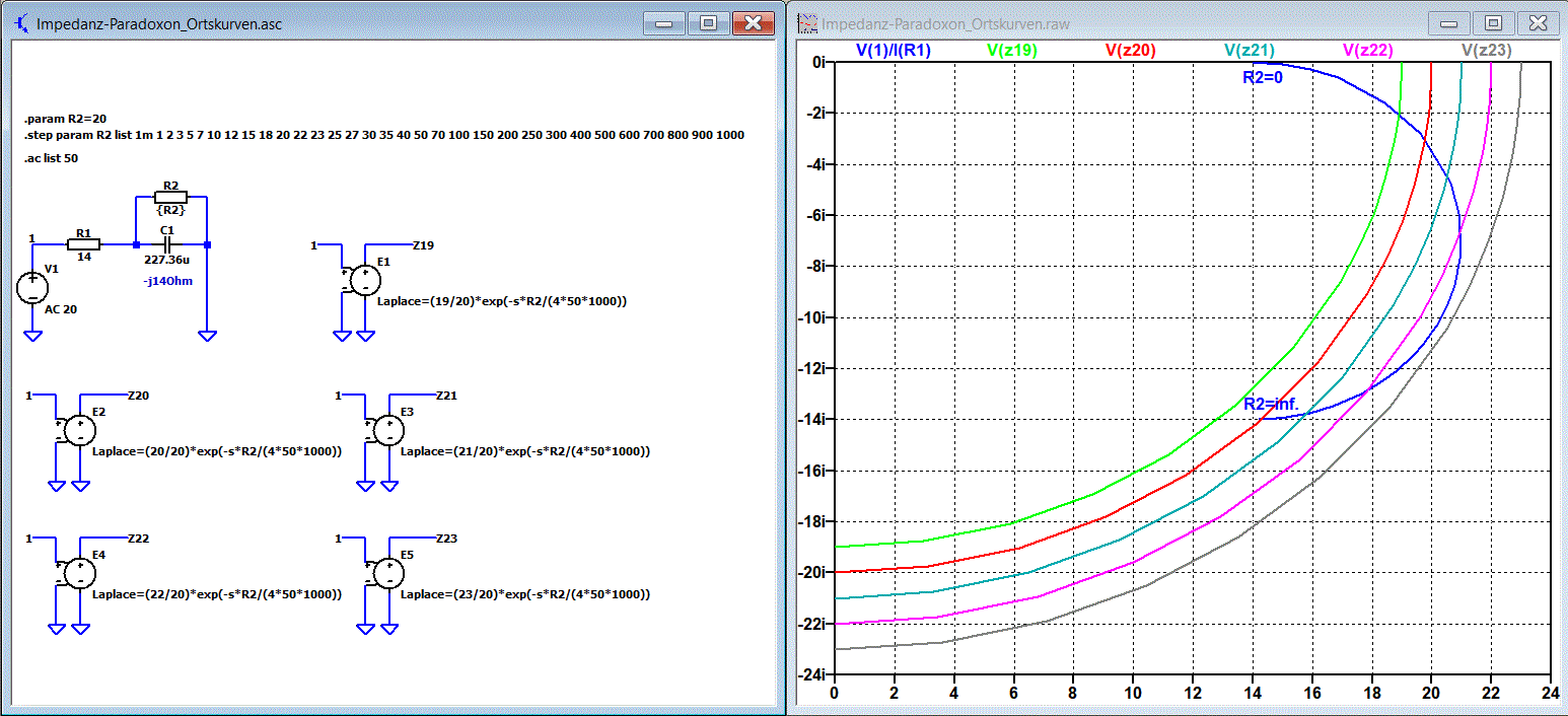

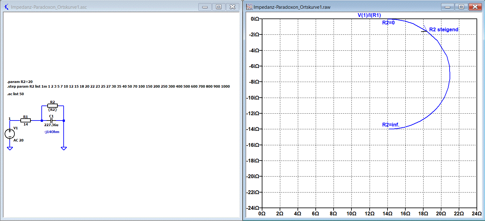

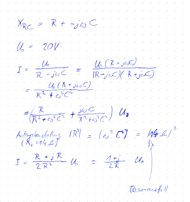

von Jonas E. (jonas_emrich)
Also,
erst einmal vielen Dank für die rege Teilnahme an meiner Fragestellung.
Weil viele hier die Komplexe Rechnung angesprochen haben:
Ja, ich habe die Werte natürlich Komplex berechnet. Mir ist bewusst,
dass man Xc und R nicht einfach addieren kann, sondern die beiden um 90°
verschoben sind.
Ich habe jeweils den Komplexen Gesamtwiderstand berechnet und dann über
die 20V den Strom berechnet. Das sollte doch stimmen!?
Und mir geht es hier auch nicht darum, wie man das ganze Rechnet. Denn
das habe ich ja schon bereits.
Es geht mir darum, warum sich die Schaltung so verhält. Warum der
Gesamtwiderstand der Schaltung in D im vergleich zu C steigt und somit
der Strom sinkt. Denn wie schon Helmut geschrieben hat, erwartet man
dies eben nicht, daher ist es ja auch ein Paradoxon.

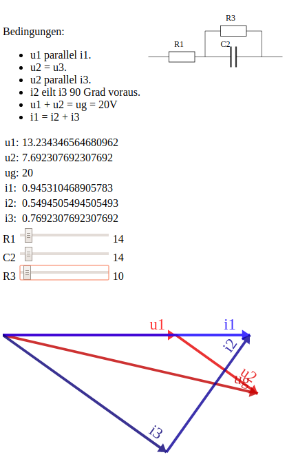

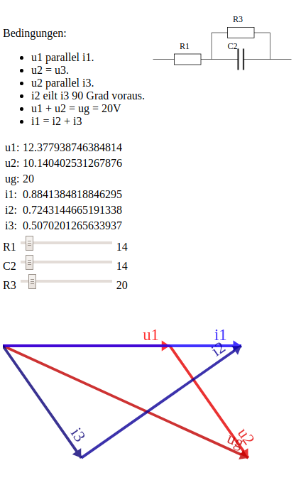

von Michael U. (amiga)
mir ging gerade ohne groß nachzudenken folgende Vorstellung durch den
Kopf:
R und C in reihe: es fließt ein Strom durch den Kreis. Jetzt den
Widerstand parallel zum Kondensator, ein Teil des Entladestroms des
Kondensators fließt jetzt nicht außen lang sondern intern durch den
parallel geschalteten Widerstand und verringert den Strom außen?
Allerdings müßte der Strom im Ladezustand ja entsprechend ansteigen,
Widerstand und Ladestrom, sollte sich also eigentlich ausgleichen?
Jetzt können nur noch die Leute mit den Simulationen und Zeigerkram und
Rechnerei helfen, davon habe ich zu wenig Ahnung.
Gruß aus Berlin
Michael

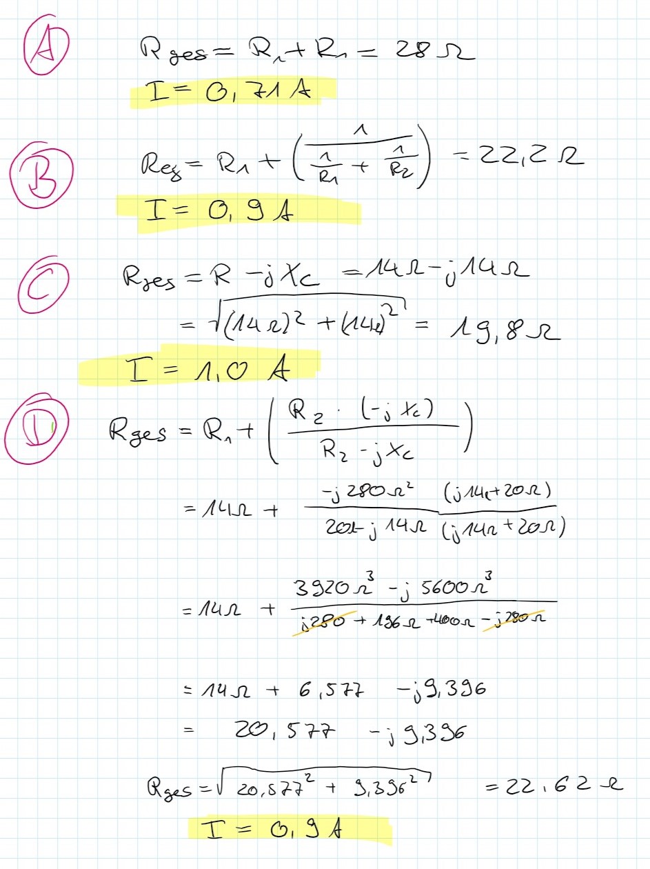

Walter T. schrieb:
> Schreib mal die Frequenz und die Kapazitäten dazu.
Wenn doch die Frequenz konstant ist, nimmt der Kondensator eine feste
Impedanz an. Daher spielt C & f hier keine Rolle, da eben die Frequenz
ja nicht verändert wird. (C & f sind im übrigen auch nicht gegeben)
Gerne kann man aus der Impedanz auch ein Verhältnis von C zu f
bestimmen, dies hat aber meines Erachtens nach keine Auswirkungen auf
das Ergebnis.
Anhang: meine Rechnung (aus versehen 2 mal )

von Walter T. (nicolas)
Okay, die Darstellung ist ziemlich schaurig. Zumindest einige
Gleichheitszeichen gehören da nicht hin. |X| != X
Wenn Du die Impedanz X und den Widerstand R = |X| unterschiedest, wäre
die Verwirrung erst gar nicht aufgetreten.
In a) gibt es nur Wirkstrom, in c) nur Blindstrom.
In d) teilst Du eine Spannung durch den Betrag der Impedanz. Richtig
wäre es, Wirk- und Blindstrom einzeln auszurechnen und dann davon den
Betrag zu bilden.
Es gibt keine Rechenregel, die besagt:
A = B/C <=> |A| = |B|/|C|

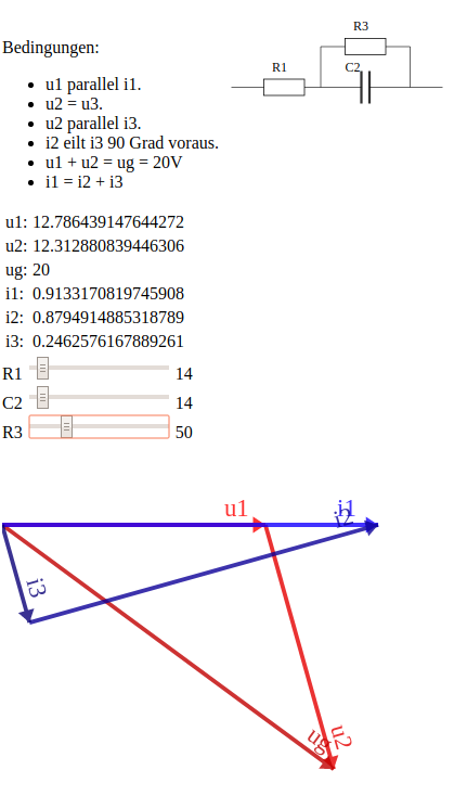

von Hannes J (Gast)
Gerade wenn du es auch schon bildlich im Zeigerdiagramm hergeleitet hast
siehst du dort doch, wann und warum der Betrag des Widerstands größer
wird und damit hast du doch deine Erklärung. Die intuitive Annahme, der
Strom müsste bei parallel geschalteten Widerständen größer werden gilt
eben nur bei rein ohmschen . Was ist jetzt genau die Frage?

Das wäre genauso richtig wie der Weg den er gerechnet hat. Da sind auch
keine = zu viel. Der Rechenweg übersteht problemlos jede Prüfung..
Nö. Wenn man richtig rechnet, kommt für den Betrag bei c) 0,7A und für
d) 0,93 A heraus. Wie soll überhaupt bei c) ein anderer Betrag als bei
a) herauskommen?

> a) herauskommen?
Du hast dich vererchnet.
>> I1a=20/(14+14)
I1a =
    0.7143
>> I1b=20/(14+1/(1/14+1/20))
I1b =
    0.8995
I1c_ =
   0.7143 + 0.7143i
>> I1c=abs(I1c_)
I1c =
    1.0102
>> I1d_=20/(14+1/(1/20 +1/(-i*14)))
I1d_ =
   0.8043 + 0.3672i
>> Iid=abs(I1d_)
I1d =
    0.8841
Das Ganze dann noch zur Kontrolle simuliert mit LTspiceXVII.

unhinterfragt so stehen zu lassen.
Es ist sogar noch besser: Ich bin in Abiturient in einer 13 Klasse und
habe Elektrotechnik als LK :D
Und da unser Lehrer uns nicht beigebracht hat Komplex zu rechnen musste
ich mir das halt selber beibringen, daher entschuldigt, wenn die Form
nicht zu 100% korrekt ist. Das Ergebnis sollte aber dennoch Stimmen?
Hannes J schrieb:
> Warum ist tatsächlich schwer zu erklären. Du siehst es wenn du dir die
> Zeiger aufzeichnest.
Das habe ich versucht, nur ist es ziemlich schwer bis unmöglich für
mich, da ich mit Vektoren für Widerstand/Leitwert und Strom arbeiten
muss und ich diese nicht einfach grafisch miteinander verrechnen kann.
Wenn ich beispielsweise die Parallelschaltung von R||C mit dem Strom
oder den Leitwert als Zeiger darstelle, dann kann ich beispielsweise
nicht den Linken Widerstand in Reihe, damit verrechnen...

Warum ist da der Realteil Null? Ein RC-Glied ist doch ein R in Reihe mit
einem C, oder?
Du hast dann einen Ohm´schen Widerstand (0°) als Realzeiger und die
Impedanz als Imaginärteil (-90°), beide verrechnet gibt dann irgendwas
zwischen 0° und -90° soweit ich weiß.
Ah okay ja da habe ich mich getäuscht. Parallel wird das eher zur Qual.
Also der Ausgangspunkt ist, das sich der Realteil des Stromes und der
Blindanteil durch den Kondensator überlagern und dabei kommt es mit
diesen Werten zu einer Abschwächung. Die Vorstellung fällt eben schwer
solang man es sich versucht in der komplexen Darstellung vorzustellen.
Tatsächlich sind das ja aber Schwingungen und je nach Phase können die
sich bei Überlagerung abschwächen oder auch verstärken.

von Gustl B. (-gb-)
In Multisim ist der Strom mit Widerstand parallel größer.
von Lisa (Gast)
Hannes J schrieb:
> Das ist völliger Schwachsinn und
> ich weiß auch nicht wie man darauf kommen kann.
Bitte höre jetzt endlich mit deinen Beleidigungen auf.
DU bist derjenige, der diese Diskussion unerträglich macht.
von hinz (Gast)
Weil dein Kondensator keinen Blindwiderstand von 14 Ohm hat.
Du musst die Kapazität so wählen, dass dessen Impedanz -j14Ohm ergibt.
C = 227,36uF
>> C=1/(2*pi*50*14)
C =
  2.2736e-004
Probe
>> Xc=1/(i*2*pi*50*C)
Xc =
        0 -14.0000i
Okay, ich habe den Fehler gefunden. Die Phase ist nur -90° ausreichend
weit oberhalb der Grenzfrequenz. Die Aufgabenstellung ist aber genau die
Grenzfrequenz.
Die Argumente von Hannes J. haben mir bei der Fehlersuche geholfen:
Hannes J schrieb:
> wenn Laien wie du
Hannes J schrieb:
> bitte halte dich zukünftig beim Thema
> Wechselstromrechnung raus

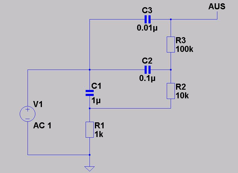

von Elektrofan (Gast)
Noch ein ähnliches Paradoxon, s. Anlage:
Legt man eine Wechselspannung mit 1 V und 135 Hz an AC1, kommen
an AUS ca. 1,26 V heraus ...

von ralf (Gast)
Die Wirkleistung ist bei Fall D schon größer als im Fall C.
Die Scheinleistung ist nur deswegen kleiner weil die Blindleistung
deutlich stärker abnimmt.

von Timm R. (Firma: privatfrickler.de) (treinisch)
Hallo Jonas,
Jonas E. schrieb:
> da hier mittlerweile wirklich viele Leute irgendetwas geschrieben haben,
> bin ich mir mittlerweile schon fast gar nicht mehr sicher, was jetzt die
> guten Erklärungen sind oder ob doch nur jemand wieder seine Hypothese
> als Fakt verkauft.
anbei ein Bild aus LTSPICE.
Es ist ja nicht, wie im DC Fall. Der Strom (die Spannung nat. auch)
verläuft ja sinusförmig. Wenn man am Ausgangsknoten die Ströme durch C
und R2 addiert, muss man daran denken, dass sie ja phasenverschoben
sind.
Durch den Kondensator kommt schon, wie erwartet ein zusätzlicher Strom,
der ist aber phasenverschoben und schlägt schon voll zu, bevor der Strom
durch R2 überhaupt voll da ist, dadurch geht in der Summe halt was
verloren.
vlg
Jonas E. schrieb:
> An die, die noch an einer erweiterten Rechnung oder an einer grafischen
> Darstellung interessiert sind, habe ich das hier eben gefunden:
> http://www.math-tech.at/Beispiele/upload/ro_wechselstr_paradox.PDF
> Interessant finde ich die Grafiken auf S.4 & S.5
Danke für den Link.
Der hat mich gleich mal inspiriert die Plots mit LTspiceXVII zu
generieren.
Betrag und Phase des Stromes bei variablem R2
Betrag und Phase der Gesamtimpedanz bei variablem R2
Ortskurve mit Betrag und Phase der Impedanz Zgesamt bei variablem R2.
Mt R2=0 bis inf,(unendlich) wandert die Ortskurve von 14Ohm nach
14Ohm-j14Ohm auf einem Halbkreis. Die Länge eines Zeigers vom Ursprung
zu einem Punkt der Kurve entspricht dem Betrag von Zgesamt.
Die blaue Ortskurve ist Zgesamt wie in der vorigen Beispiel.
Zusätzlich habe ich einige Ortskurven mit konstantem Betrag hinzugefügt
- 19, 20, 21, 22, 23 Ohm. Man sieht, dass manche zweimal die blaue
Ortskurve von Zgesamt schneiden. Es gibt also zwei Werte von R2 die
betragsmäßig die gleiche Impedanz und damit betragsmäßig den gleichen
Gesamtstrom ergeben. Die Phase ist dabei natürlich unterschiedlich.

ohmsche Komponente also keinen Imaginärteil, während der Kondensator nur
einen Blindanteil also Imaginäranteil hat.
Trägt man jetzt beide in einem Koordinatensystem ein, dessen eine Achse
den Realteil und die andere Achse den Imaginärteil beschreibt, dann
erkennt man sofort das beide Bauteile ein Rechtwinkliges Dreieck
beschreiben. Gemäß den Rechenregeln komplexer Zahlen erhält man als
Betragswert die Wurzel aus der Summe der Quadrate der Impedanzen. Also
Zges=Wurzel(ZR^2 + ZC^2). Und das ist was völlig Anderes als wenn man
die Impedanzen nur aufsummieren würde, so wie es der TO getan hat.
Um bei dem Beispiel des TO zu bleiben, kommt für den Gesamtwiderstand
der Reihenschaltung aus Widerstand und Kondensator rund 19,8Ohm heraus,
während die Reihenschaltung mit den 2 Widerständen 28Ohm ergibt. Somit
hat man für R+C einen Strom von 1,01A und für R+R einen Strom von 0,71A.
Merke: Sobald Bauteile mit Blindanteilen in der Schaltung sind kommt man
um das Rechnen im Komplexen nicht mehr herum. Kann man aber in
passenenden Fachbüchern, z.B. "Theorie der Wechselstromschaltungen" von
Prof.Lunze alles nachlesen.
Oben irgendwo ist meine Rechnung. Da ist der Beweis, dass ich komplex
gerechnet habe und nicht einfach addiert habe. Warum denken das immer
alle???
Das sind genau meine Werte...
Hallo Jonas,
du hast die Ströme richtig berechnet. (Das hatte ich übrigens weiter
oben auch schon geschrieben.) Am besten du schaust dir meine Beiträge
an. Es gibt auch noch ein paar wenige andere sinnvolle Beiträge aber die
meisten anderen Antworten sind falsch oder haben das Thema verfehlt.
Vor allem in meinem letzten Beitrag sieht man sehr schön die Ortskurve
der Impedanz bei variablem R2.
Im Anhang nochmals die Ortskurve von Zgesamt mit zusäztzlichen
Erklärungen.
Die einzige Erklärung, die meiner Meinung nach Bestand hat, ist, dass
die Ortskurve wegen dem sich ergebenden Halbkreis ein Ansteigen des
Betrages von Z ergibt.
Im Techniker-Forum findest du übrigens viele Lösungen von mir zu
elektrotechnischen Aufgaben.
Helmut

Vielen Dank Helmut, für die schönen Plots und, dass du deine Erklärungen
immer mit anschaulichen Simulationen und Grafiken unterstützt.
Man kann erkennen, dass du viel Arbeit in deine Beiträge hineinsteckst.
von Volker S. (vloki)
Sind ja im Prinzip nur ganz viele Zeigerdiagramme, für einen  ganzen
Frequenzbereich. Ein einziges, oder besser dessen Konstruktion hätte
zwar gereicht, aber trotzdem schön ;-)

Ich habe mal versucht, den diskutierten Sachverhalt ohne viel Rechnerei
plausibel zu machen:
Betrachten wir zunächst die Parallelschaltung aus C und R2. Lässt man
R2 von 0 bis ∞ ansteigen, hat dies einen Einfluss sowohl auf den
Scheinwiderstand Zp als auch auf die Phasenverschiebung φ von U2
gegenüber I: Zp steigt dabei von 0 bis Xc, |φ| von 0° bis 90°.
Der Anstieg von Zp alleine würde zu einem Anstieg des Scheinwiderstands
Zg der gesamten Schaltung führen (Effekt 1), der Anstieg von |φ| alleine
hingegen zu einem Abfallen von Zg (Effekt 2), was man sich bspw. in
einem Zeigerdiagramm klar machen kann.
Wir haben es also mit zwei gegenläufigen Effekten zu tun, von denen für
kleine R2 der erste (Ansteigen von Zg) und für große R2 der zweite
(Abfallen von Zg) dominiert. Irgendwo dazwischen hat Zg ein Maximum.

von Josef C. (josefc)
Hier ein interaktives Zeigerdiagramm mit Javascript. Sollte in Firefox
und Chrome laufen.

Interaktives Zeigerdiagramm (Josef C.)
Beitrag "Re: Wechselstrom Paradoxon"
von juergen (Gast)
> Firefox
> und Chrome laufen.
Normalerweise gilt für Spannung die Farbe blau und für Strom die Farbe
rot. Das ist so üblich in Fachkreisen. Und schon spart man sich den
Zeitaufwand für das Nachvollziehen der Diagramme.

von Zeno (Gast)
> alle???
Wenn Du den Schmierzettel in diesem Post meinst
dann muß ich Dir sagen das was Du Dort hin geschrieben hast ist
mathematisch schlichtweg falsch. Du setzt dort Dinge gleich, die nicht
gleich sind.
Für den Fall C setzt Du den Betrag der komplexen Zahl gleich der
komplexen Zahl, was natürlich falsch ist.
Gewöhne Dir an so etwas korrekt zu schreiben. Bei so einfachen

Beim Fall D ist Dein Ansatz für die Parallelschaltung falsch. Der
Klammerausdruck der ersten Zeile muß lauten: 1/R2 + 1/(-jXc). Das ergibt
dann (-jXc + R2)/(R2*(-jXc)). Diesen Bruch kann man jetzt umschreiben:
(R2-jXc)/(0-jR2Xc). Im Nenner steht jetzt eine komplexe Zahl mit
Realanteil 0.
Um das ganze auflösen zu können muß jetzt der Bruch mit der konjugiert
komplexen Zahl erweitert werden, sprich Zähler und Nenner werden mit
(0+jR2Xc) multipliziert. Nach Ausmultiplizieren und anwenden der Regel
das j^2=-1 ist erhält man als Ergebnis die komplexe Zahl:
(Xc^2)/(R2*Xc)^2 + j/(R2*Xc)
Der Betrag dieser Zahl wäre dann der resultierende Widerstand der
Parallelschaltung. Hoffe das ich mich jetzt nicht verrechnet habe.
Zeno schrieb:
> Wenn Du den Schmierzettel in diesem Post meinst,
> dann muß ich Dir sagen das was Du Dort hin geschrieben hast ist  mathematisch
schlichtweg falsch. Du setzt dort Dinge gleich, die nicht gleich sind.
> Für den Fall C setzt Du den Betrag der komplexen Zahl gleich der komplexen Zahl,
Ich bin noch in Anfänger in der Komplexen Rechnung. Ich habe mich dafür
auch schon bereits in einem Post entschuldigt. Und ja mir ist
mittlerweile der Unterschied bewusst. Dennoch auch wenn es formal nicht
schön ist, stimmt das Ergebnis.
> falsch. Der Klammerausdruck der ersten Zeile muß
Da bin ich anderer Meinung. Dein Ansatz ist der Kehrwert des
Parallelwiderstandes. Und eben nicht der Widerstand.
Richtig wäre: 1/R2 + 1/Xc = 1/Rparallel
Und wenn du das jetzt umformst, kommst du auf meine Lösung.
Trotzdem hast du es viel besser gemacht als die meisten hier!
Wenn du es wirklich komplex versucht hättest, dann hättest du parallel
ein Zeigerdiagramm mit zeichnen können und dein Verständnisproblem wäre
vermutlich gar nicht erst entstanden ;-)
Begonnen hättest du beispielsweise mit der Parallelschaltung:
Yp = 1/R2 +1/XC = 1/20 +j1/14  ~  0.0872 e^j55°
Zp = 1/Yp  ~  11.469 e°j-55°  ~  6.578 -j9.42
Dann Z gesamt:
Zg = R1 + Zp = 14 + 6.578 -j9.42 = 20.578 -j9.42
Schon da ist der Realanteil alleine, größer geworden als ohne R2
Umgerechnet in polare Koordinaten bekommst du dann dein Ergebnis (mit
Winkel)
Zg = 20.578 -j9.42 => 22.63 e°j-24.6°
Die Umrechnung polar<->rechtwinklig macht der Taschenrechner.
(((für +- Berechnungen X+jY Werte. Bei */ polare Werte verwenden)))
Gerade gesehen: das stand ganz oben auch schon so ähnlich ;-)

Vielen Dank für den Rechnungsgang.
Ich hab' den ganzen Vormittag dran gesessen und es nicht hingekriegt.
Es ist einfach zu lange her! Aber mit deinem Beitrag kann ich es nun
doch  nachvollziehen.
Eine einfache Erklärung für das Paradoxon denke ich mir so:
Bei Parallelschaltung von R3 zum Kondensator verringert sich die
Scheinleistung, aber die Wirkleistung der gesamten Anordnung vergrößert
sich. Bei bestimmten Bauteilwerten ist das dann besonders auffällig,
bzw. führt zur Verwirrung. Jedenfalls wird mit zusätzlichem R mehr
Energie insgesamt freigesetzt.
So richtig überlegt?
von juergen (Gast)
Durch die Parallelschaltung von R3 zum Kondensator, sinkt ja auch die
Spannung an dem Bauteil und der Blindstrom wird geringer, wäre noch
dazuzusagen.
juergen schrieb:
>> Firefox
>> und Chrome laufen.
Gibt es dafuer eine DIN Norm?
Hier eine geaenderte Version als reines svg.
