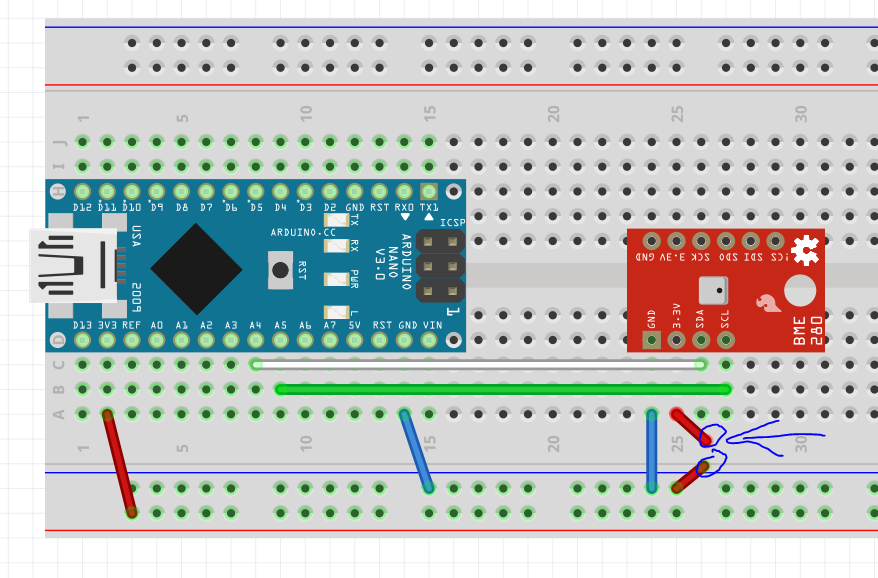

Hallo!
Beim Bau meines Nodes mit Atmega328P, BME280, und diversen andern
Sensoren macht mir der BME280 Probleme. Irgendwie bin ich zu doof den in
den Sleepmodus zu setzen. Davon mal abgesehen finde ich den
Stromverbrauch von 0,05 mA (50µA) etwas hoch. Selbst für nicht Sleep.
Laut Datasheet:
Current consumption
1.8μA @ 1Hz humidity and temperature <--- Messe nur Temp und Hum
2.8μA @ 1Hz pressure and temperature
3.6μA @ 1Hz humidity, pressure and temperature
0.1 μA in sleep mode <--- schön wäre es!
Ich habe nun schon diverse Libs durch. Adafruit, BlueDot, SparkFun, und
paar kleinere.
Bei allen habe ich mehr oder weniger den gleichen Wert (50µA).
Bei SparkFun gibt es sogar das "LowPower" Beispiel. Das scheint aber
auch nicht zu laufen. bzw ändert das nichts. Egal welchen Mode ich
setze. Der Stromverbrauch bleibt gleich.
Woran könnte das liegen? Weder Forum noch google brachten mich zu einer
Lösung bisher.

von R. B. (Gast)
War die Ostertage weg. Daher die verzögerung :-) Danke schon einmal für
eure Interesse und Hilfsbereitschaft.
Messen tue ich den Strom an der Stelle kurz vor dem BME280 wo das Kabel
in der Schaltung unterbrochen und markiert ist.
Mein BME280 hat nur 6 Pins. Daher Abbildung ähnlich.

von R. B. (Gast)
@Karl M.
Sorry ich komm nicht ganz aus dem Elektrotechnik. Bin mir nicht sicher
was du meinst.
@Helmut
Nein hat es nicht.
@Stefanus F. und @Wolfgang
Ich habe nun mal die beiden Pins SDA und SCL weg gelassen aus der
schaltung,  Siehe da. Weniger als vorher. Dann nahm ich mal 2 ganz
frische (vorher nicht genutzte) BME280 und erstaunlicherweise zeigt das
Multimeter nun 0,16µA beim einen und bei einem weitern frischen 0,18µA
an. Also genau das, was er haben soll im Sleep.
Also muss ich wohl wie Stefanus F. sagte mit den Datenleitungen werkeln
und die "ausschalten". Wäre ich nie drauf gekommen von allen. Danke!

von R. B. (Gast)
Jim M. schrieb:
> Muss bei dem BMExxx der CS nicht auf einem definierten Pegel liegen?
> Der offene Eingang wäre eine Möglichkeit für übermäßigen Strombedarf.
Sorry ich weiß hier nicht ganz was du meinst. Bin wirklich ein Anfänger.
Ich habe mich nach diversen Hookup Guides gerichtet. Das stand nichts
von einem Pegel.
Ich glaube aber mein eines Modul ist kaputt. Das mit dem hohen
Stromverbrauch.
Ich hatte außerdem derweil etwas mit den Modes (input/output) sowie
"High und "low" etwas rumprobiert. Auf eine gute Lösung kam ich aber
erst als ich das LowPower Beispiel von SparkFunBME280 etwas umgebaut
habe. Und zwar nehme ich da das
Wire.begin();
Wire.setClock(400000);
aus dem Setup raus.
Und packe es an den Anfang vom loop. Zusätzlich habe ich noch eine Zeile
Wire.end();
 eingefügt, nachdem der Sensor fertig mit messen ist.
Dann mal zum Test den Delay auf 10 Sekunden gesetzt. Und nun 10 Sekunden
0,14µA.
Im Moment des Messens geht der Wert hoch bis 20µA. Hier ist wohl mein
Messgerät zu schlecht um genaue Daten abzugeben, da der Zeitraum sehr
kurz ist.
Liegt das nun irgendwie an der Wire.h und dieser I2C geschichte?
Ich werde morgen das ganz mal mit SPI probieren und schauen wie es damit
läuft.
