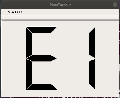

Die Intel-/Altera-FPGAs können das USB-Blaster Interface als
jtag-Terminal benutzen, man kann also einfach Debug-Ausgaben an den
Host-Rechner zurückschicken. Mit dem Qsys-/Nios-Geraffel wird das auch
fleissig benutzt, leider hat Altera/Intel "vergessen" zu dokumentieren,
wie man das Interface mit "normalem" VHDL nutzen kann:

Mit dieser Komponente kann man Daten (character) über die (ja sowieso
vorhandene JTAG-Anbindung) an den Host schicken und mit dem (etwas
versteckten) Programm "nios2-terminal" anzeigen lassen.
Wenn einem die Anzeige nicht paßt, kann man auch eine eigene bauen.
Mir unerklärlich, warum Intel das nicht dokumentiert - schließlich ist
das ein sehr brauchbares Feature...

von Markus F. (mfro)
Das hier dürfte geeigneter/einfacher sein:
https://github.com/thotypous/alterajtaguart
(im "software") Verzeichnis. Einfach die Altera-C++-Libraries linken,
das war's.
