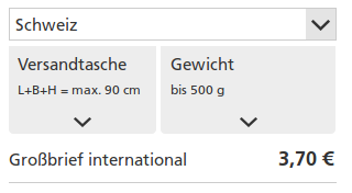

von pegel (Gast)
Wie viel würde denn ein Päckchen von D aus kosten?
von pegel (Gast)
Habe gerade nach gesehen:
von Dominic K. (domi1997)
