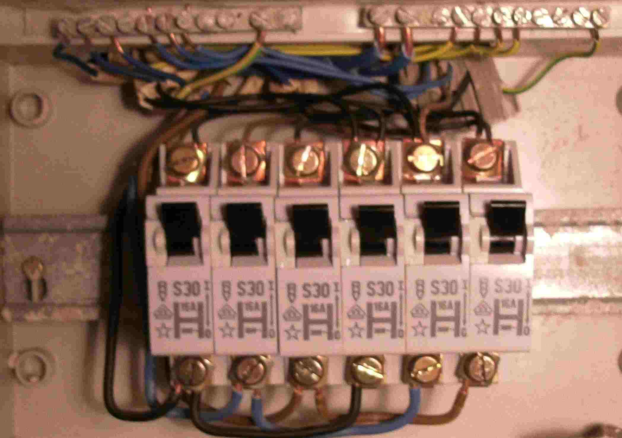

Hallo zusammen, nach langer Zeit des Mitlesenes muss ich nun auch mal selbst aktiv werden. Folgender Sachverhalt : Als Freundschaftsdienst habe ich heute ein Induktionskochfeld (Nominelle Anschlussleistung 7,6 kW) in einer Mietwohnung in Betrieb genommen. Meine bisherigen Erlebnisse mit Herdanschlüssen waren allesamt Problemlos und in 3 Minuten erledigt. Als ich heute jedoch die Herdanschlussdose öffnete kam mir zunächst nur ein "Hä?" in den Kopf. Folgende Verdrahtung fand ich vor : Rot, Braun, Blau, Schwarz. Eindeutig uneindeutig, daher erst recht mit Multimeter bewaffnet und gemessen : Rot gegen Braun 0 V, Blau gegen Schwarz 0 V, Rot/Braun gegen Blau/Schwarz 230 V. Blau für einen Außenleiter also, ich dachte mir "Ooookay". Nach kurzer Recherche konnte ich nachlesen, dass es sich hier wohl um eine Installation (oder ein Kabel) bis 1974 handeln muss, wo der PE tatsächlich Rot war und Blau noch ein Außenleiter war. Nun gut. Nächste Skepsis : Zwischen Blau und Schwarz - die ich ja als Außenleiter ausgemacht habe - 0 V und Durchgang - also nichts da zwei Phasen, das war die selbe Phase. Dann der Gang zum Hauskasten - ein abenteuerliches, für mich, als Theoretiker, nur langsam klar werdendes Werk - PE und N (Grün-Gelb und Blau) im Kasten auf eine Schiene gelegt, soweit Okay, hat man schon gesehen. Dann das Herdkabel entdeckt, was als 4x1,5mm direkt zum Kasten geführt wurde. Der rote Leiter aus eben diesem war ebenfalls an die PEN-Schiene geklemmt, genau wie der Braune. Der Blaue und der schwarze Leiter führten jeweils in einen 16A-Sicherungsautomaten. Auch im Hauskasten hab ich Durchgang zwischen Blau und Schwarz gemessen (an den Automaten) - es handelt sich also definitiv um die selbe Phase. Diese Vermutung hat sich bei weiterem Hinsehen dann auch bestätigt - Neben dem PE und dem N Leiter kam nur noch ein weiteres, braunes Kabel aus dem Keller im Hauskasten an - die gesamte Wohnung hing also an einer Phase. Damit leuchtete mir ein, warum ich auch im Hauskasten nirgendwo 400 V abgreifen konnte. Nächster Schritt : Beschreibung des Kochfelds rausgesucht und die Anschlussvariante für 230 V rausgesucht. Brücke zwischen L1 und L2 setzen, Grün-Gelb vom Herd auf Rot in der Anschlussdose gesetzt, Blau vom Herd auf Braun in der Dose gesetzt (da in der Dose ja Blau leider Phase ist) und nur eine Phase angeklemmt. Das andere Kabel isoliert und nicht montiert Kommen wir zum Punkt : Warum existieren im Hauskasten zwei 16A Sicherung für den Herd, wenn ich zwischen eben diesen Phasen 0 V messe, sie in Wahrheit also nur eine Phase sind und in 1,5mm ausgeführt vorliegen ? Weil ich mir diesen Sachverhalt nicht plausibel erklären konnte und ich eher der Meinung war, dass ich den Neutralleiter überlaste, wenn ich mit 2x16A auf 1,5mm losgehe, habe ich mich dazu entschlossen am Kochfeld wie gesagt nur einen Phasenleiter aufzulegen und einen der beiden 16A-Automaten für den Herd dauerhaft abzuschalten. Da alle Kabel von Herddose zu Wohnunganschlusskasten 1,5mm sind, sollte hier bei 16 A auch Schluss sein. Nach einem Testlauf ist das Kochfeld voll funktionsfähig, auch bei drei Platten im Power-Modus löste der Automat nicht aus. Länger als 1 Minute hab ich das allerdings auch nicht getestet. Konkret gefragt: Habe ich aus Sicht einer Elektrofachkraft (bin ich das überhaupt im Bereich der Hauselektrik? Habe einen M.Eng in Mikroelektronik) richtig gehandelt ? Ist mein Gedanke mit der Überlastung des Neutralleiters (Strom der rein geht muss ja auch zurück) bei Verwendung von 2x16A auf der selben Phase bei 1,5mm richtig ? Sollte ich etwas ändern ? Danke für das Lesen meiner kleinen Story hier und weiteren Dank für eure Meinungen ! P.S : In dieser Wohnung funktionierte nicht mal der FI. Der Testknopf sorgte dafür dass er abfiel, abgeschaltet hat er aber leider absolut nichts. Ich würde also nicht sagen, dass man sich auf das Auslösen der Sicherungsautomaten verlassen sollte, im Falle des Falles. Ich habe der Mieterin bereits nahegelegt sich an die Verwaltung zu wenden. Vielen Dank, Florian

Florian schrieb: > Kommen wir zum Punkt : Warum existieren im Hauskasten zwei 16A Sicherung > für den Herd, wenn ich zwischen eben diesen Phasen 0 V messe, sie in > Wahrheit also nur eine Phase sind und in 1,5mm ausgeführt vorliegen ? Damit man beispielsweise eine Kochstelle wie Dein 7,6kW Modell angeschlossen werden kann. In dieser Hinsicht ist Deine Modi- fikation mehr schlecht als recht, da Deine einzelne 1,5mm² - Leitung überlastet wird. > Weil ich mir diesen Sachverhalt nicht plausibel erklären konnte ...solltest Du vielleicht besser wen mit dem Anschluss beauftragen, der sich mit solchen Installationen auskennt.
Re: Einphasiger Betrieb eines Induktionskochfelds in Wohnung mit abenteuerlicher Elektroinstallation
I. Klar ist das eine Nullung II. Da hat jemand versucht mit je zwei Leitern und zwei Sicherungen ein dickeres Kabel und eine 32A Sicherung zu emulieren. III. Das ist Kacke

Hallo zusammen und danke für eure bisherigen Meinungen ! Zunächst: Harald W. schrieb: > Sich allein auf Grund bestimmter > Farben auf bestimmte Funktionen der Drähte zu verlassen, halte > ich für sträflich fahrlässig. Das habe ich ja genau nicht gemacht. Ich hab alles mir Mögliche nach bestem Wissen und Gewissen und redundant gemessen und auf Durchgang geprüft. Sven L. schrieb: > Wie lang ist denn diese Zuleitung zum Verteiler? Die Zuleitung würde ich auf 4m schätzen. Da sie den Verteiler deckenseitig erreicht und an der Herddose auch von oben kommt nehme ich an, dass die Leitung über die Decke verlegt ist. Ich habe auch noch mal Rücksprache mit einer "echten" Fachkraft gehalten (Elektroniker mit Techniker, beruflich in der Wartung von MRT-Geräten unterwegs) und mir quasi ähnliches bestätigen lassen : Die Gegebenheiten vor Ort sind Mist ( Obwohl vor der Übergabe von der Wohnungsgesellschaft noch auf Sanierungsbedarf der Elektroinstallation geprüft wurde), aber da man das erstmal nicht geändert bekommt, ist der einphasige Betrieb mit auch nur einem 16A-Automaten seiner Meinung erst mal korrekt und auch für mich als Inbetriebnehmer eine Absicherung. Da sich nicht zweifelsfrei klären lässt, wie die beiden 16A-Automaten auslösen und prinzipiell die Möglichkeit besteht, dass bis zu 32A über den 1,5mm-Neutralleiter gehen, ist das erstmal die sichere Variante. Auch wenn ich annehme, dass sich der Strom eben auch auf den PE-Leiter aufteilt und wir dann wieder maximal 16A pro 1,5mm-Kabel wären, ist mir da die Beurteilungsmöglichkeit zu vage. Außerdem könnte ja auch einer der beiden Leiter unterbrochen werden und der Verbliebende würde dann wieder die vollen 32A führen. Einig sind wir uns glaub ich alle, dass man wegen dieser Elektroinstallation an die Wohnungsgesellschaft herantreten sollte, auch wenn die vermutlich Bestandsschutz haben. Zumindest der RCD sollte aber funktionieren. Eine andere kleine Frage noch : hinz schrieb: >> Elektrofachkraft (bin ich das >> überhaupt im Bereich der Hauselektrik? Habe einen M.Eng in >> Mikroelektronik) > > Bist du nicht. Die Fachkraftfrage habe ich noch nie vollständig verstanden, aber nehmen wir mal an ich bin es für die geschilderte Unternehmung nicht: Darf ich dann überhaupt irgendeinen Herd in Betrieb nehmen oder unterscheide ich mich in meinen Befugnissen (auch Versicherungstechnisch) nicht von einem Laien ? Vielen Dank soweit und Grüße, Florian

Florian schrieb: > Nach einem Testlauf ist das Kochfeld voll funktionsfähig, > auch bei drei Platten im Power-Modus löste der Automat nicht aus. Länger > als 1 Minute hab ich das allerdings auch nicht getestet. Für eine Minute können locker 32A fließen, ohne dass der 16A LS auslöst: https://de.wikipedia.org/wiki/Leitungsschutzschalter#Ausl%C3%B6secharakteristik Mein theoretischer QnD-Ansatz (da Du es nicht ausführen darfst) wäre die Farben umzuklemmen, so dass Rot und Blau gemeinsam einen PEN bilden und Braun und Schwarz jeweils über einen 16A LS zu führen und am Herd auf L1 und L2 zu legen (ohne Brücke). Dann sieht der Herd wie zwei Verbraucher in einem Gehäuse aus. Der saubere Ansatz ist, den Vermieter zu kontaktieren, damit die korrekte Installation durch eine Fachkraft erledigt wird. Inwieweit hier Bestandschutz besteht, müsste geklärt werden. Zumindest der defekte RCD muss ersetzt werden. Wenn die Installation des Herdes ein Privatvergnügen der Mieterin ist, sollte sie sich dafür an eine zugelassene Fachkraft wenden.

Laut Feedback der Mieterin gibt es bislang auch keine Probleme beim Kochen. Zwei Induktionsplatten auf mittlerer bis hoher Stufe wurden 30 Minuten betrieben, ohne das sich ein LS gemeldet hat. Als Pessimist könnte ich jetzt anzweifeln, ob die Automaten in dieser dürften Elektrik noch vertrauenswürdig sind, aber dann müsste man in der Wohnung jeden Verbraucher verbannen bis dort jemand "offzielles" die Installation überprüft hat (was nicht geschehen wird).

Florian schrieb: > Als ich heute jedoch die Herdanschlussdose öffnete kam mir zunächst nur > ein "Hä?" in den Kopf Daher beauftragt man für solche Arbeiten bei einem Elektriker. Der weiss, ob es zu einer Nullleiterüberlastung käme und was bei der Altinstallation möglich ist. Und vielleicht löst er auch dein FI Problem.
