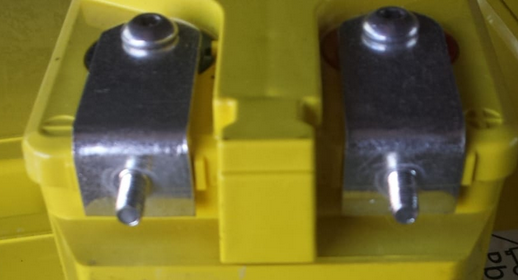

Jörg W. schrieb: > "Große" Fahrzeugbatterien haben sowas, inwiefern das auch auf diese > kleinen Teile zutrifft, weiß ich gerade nicht. Achso, ok. Ja ich schaue mal vielleicht bekomme ich da ja noch was :) Jörg W. schrieb: > Zwischendurch laden. Jörg W. schrieb: > aber Bleiakkus brauchen minimale Pflege in Form von > (Erhaltungs-)Ladung. Alles klar. Ist das bei den heutigen Blei Akkus eigentlich immer noch so das die Pole die aus dem Akku rausgefügt werden auch noch aus Blei bestehen? Den bei meinem jetzigen Akku sind diese aus Blei wenn man sie mit einer Münze anritzt glänzt das wie Omas Silberbesteck. Bzw. sie sind auch nicht Magnetisch. mfg

Felix N. schrieb: > Ist das bei den heutigen Blei Akkus eigentlich immer noch so das die > Pole die aus dem Akku rausgefügt werden auch noch aus Blei bestehen? Sieht so aus, scheint die einfachste / sinnvollste Variante zu sein. Erstens braucht man ja ein Material, was beständig gegen Schwefelsäure ist. Da kämen vielleicht noch irgendwelche Edelstähle in Frage, aber die sind teurer, in der Leitfähigkeit schlechter, und ein zusätzliches Material im Elektrolyten ist sowieso immer ungünstig.
Jörg W. schrieb: > Felix N. schrieb: >> Ist das bei den heutigen Blei Akkus eigentlich immer noch so das die >> Pole die aus dem Akku rausgefügt werden auch noch aus Blei bestehen? > > Sieht so aus, scheint die einfachste / sinnvollste Variante zu sein. > > Erstens braucht man ja ein Material, was beständig gegen Schwefelsäure > ist. Da kämen vielleicht noch irgendwelche Edelstähle in Frage, aber > die sind teurer, in der Leitfähigkeit schlechter, und ein zusätzliches > Material im Elektrolyten ist sowieso immer ungünstig. Nö, gibts auch ohne Blei ;)
D. M. schrieb: > Nö, gibts auch ohne Blei ;) Und was ist unter den Stahlklemmen als Pol drunter?

Jörg W. schrieb: > D. M. schrieb: >> Nö, gibts auch ohne Blei ;) > > Und was ist unter den Stahlklemmen als Pol drunter? Wie's aussieht, (runde) Bleipole. Aber dennoch hat D. M. recht damit: Die aus einem Bleiakku herausgeführten Pole müssen nicht unbedingt aus Blei und rund sein. Das können auch "Fahnen" aus einem anderen Metall sein. Auch mit einem Loch drin, damit man Anschlußkabel (sicher) mit den Akkus verbinden kann. Grüße
Jörg W. schrieb: > D. M. schrieb: >> Nö, gibts auch ohne Blei ;) > > Und was ist unter den Stahlklemmen als Pol drunter? Naja, dass die Elektroden technologiebedingt aus Blei sein müssen ist ja Fakt, oder? Irgendwo muss es ja nen Übergangspunkt Blei/Metall_X geben. Wollte damit nur sagen, dass die Polklemmen gerade bei größeren Batterien nicht immer aus Blei sind. Bei kleinen Bleiakkus sind eh meistens vergossenen kleine Flachstecker dran die nicht aus Pb sind. Ich prüf das mal nach. Direkt sieht man es nicht, da über Minus- und Pluspol ein jeweils schwarzer und roter Plastikdeckel sind und kein Blei "offen" zu sehen ist. Glaube aber spontan mal nicht, dass die kleinen Gewinde direkt im Blei sind..
D. M. schrieb: > Naja, dass die Elektroden technologiebedingt aus Blei sein müssen ist ja > Fakt, oder? Ist halt die Frage, was man unter „Pol“ (danach war ja gefragt) nun genau versteht: nur die Polklemme selbst oder eben das ganze Gebilde. Ist aber wohl nahezu akademisch. :)
