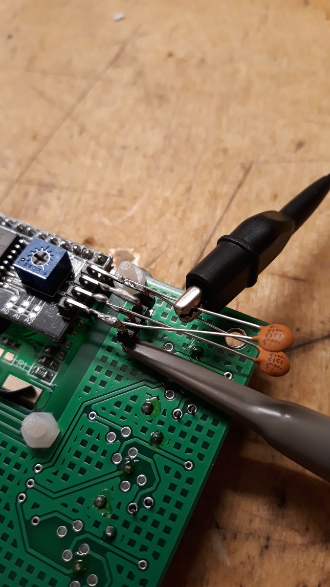

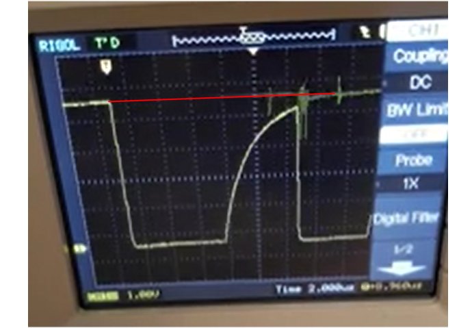

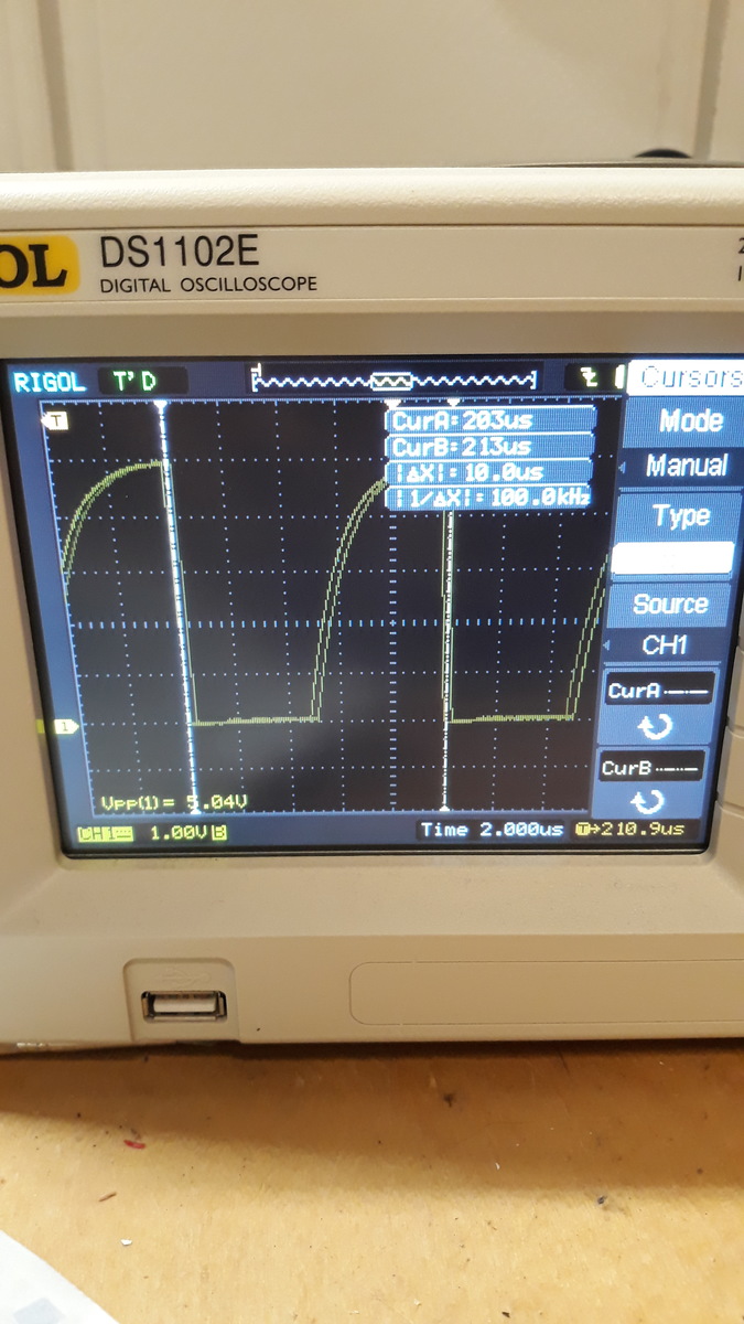

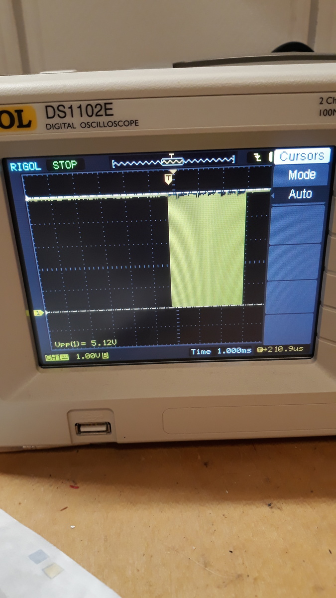

Unabhängig davon müsst ihr mir bitte noch mal weiter helfen.
Ich bekomme das Ozi zu an keiner Stelle gedeutet.
1. Ist das SCL Signal nicht ständig auf der Leitung? (Siehe Bild)
2. Der Kondensator parallel zum Motor (Gelb) scheint nichts zu
verändern. Sind diese "zackigen" Störungen überhaupt mein Problem?
(Siehe Video)
3. Die 100pF zwischen dem Bus und VSS scheint daran auch nichts zu
verändern (Siehe Video; Ich halte das Beinchen mal kurz ran -->Runde
Flanke)
https://streamable.com/s/vq2ee/orbaxe
Wenn das im Video das SCL Signal ist, dann ist es ein Wunder, dass
überhaupt was funktioniert. Wenn das Signal auf dem Video nicht das SCL
Signal ist, was ist es dann?

Also ich finde ja das SCL ziemlich schwach aussieht. Was ist denn da
fuer ein Pullup dran? Mach das mal zackiger.
Und die Motorentstoerung....keine Kondensatoren zum Gehäuse, Draehte
nicht verdrillt und liegen noch dazu lustig in der Gegend rum. Perfekter
Sender.
Olaf
von Falk B. (falk)
Nein, es werden nur dann Daten und Takt erzeugt, wenn das der Busmaster
(hier dein AVR) braucht.
Das hier ist voll OK.
https://www.mikrocontroller.net/attachment/410787/20190424_220653.jpg
Das hier kann man nicht bewerten.
https://www.mikrocontroller.net/attachment/410788/20190424_220843.jpg

So wie das im Video aussieht, ist da mit nur ein paar Kondensatörchen
nichts zu retten.
Auf jeden Fall hast du ein Problem mit der Stromversorgung, und dort
solltest du anfangen, dann kann man weitersehen. Wenn der Motor anläuft,
sinkt der H-Pegel von SCL dramatisch, d.h. dein Versorgung bricht
zusammen.

Hmm, jetzt kann ich das Video sehen. Wenn man nicht sieht wie gemessen
wurde, kann man das auch nicht bewerten. Denn man kann sich gerade bei
so einem Motor GANZ leicht Störungen in den Tastkopf einkoppeln.

https://www.mikrocontroller.net/attachment/410786/20190424_233114.jpg
Hier sieht man wunderbar, wie man sich Messungen versauen kann. Durch
die riesige Masseschleife des Tastkopfes, die außerdem OPTIMAL zur
Störschleife der Motorleitungen ausgerichtet ist, koppeln dort satt
Störungen ein. EMV-Probleme wie aus dem Lehrbuch ;-)
Miss mal mit einer KURZEN Masseanbindung mit einer Massefeder.
https://www.mikrocontroller.net/articles/Oszilloskop#Tastk.C3.B6pfe_richtig_benutzen
Siehe Bild. 0,5mm Blankdraht ist dein Freund.

Siehe Anhang, das sind die Koppelschleifen, aka Trafo ohne Eisenkern.

Für das bisschen LCD-Ansteuerung kann man mit dem Pull-Up auf 2k2 runter
gehen und an SDA und SCL 100 oder 220pF anklemmen. Ggf. geht man auf 50
oder gar 20kHz am I2C runter, so what. Die Kondensatoren müssen aber NAH
an den Empfänger-IC, die Pull-Ups sind von der Lage unkritisch.
100% Zustimmung.
so nähern wir uns eine ROBUST dimensionierten TWI.
Falk B. schrieb:
> Aber im Moment ist vollkommen unklar woher die Störung kommt und wie sie
> einkoppelt.
... oder ob sie überhaupt in dem gemessenen Umfang auf der Leitung
vorhanden ist, und nicht nur ein Artefakt, welches durch die Schleife
von Tastkopf und Masseleitung eingefangen wurde.
Wenn o.g. Maßnahmen erfolgt sind, macht man eine "gescheite" Messung mit
kurz angebundener Masse des Tastkopfes und schaut, was auf den Leitungen
noch zu sehen ist. Dabei kann das Oszi z.B auf Impulsbeiten kleiner 1us
getriggert werden.

So richtig schöne Werte habe ich leider am WE nicht auf dem Oszi
gesehen.
Haber stattdessen erst mal mein TWI auf 1kHz runtergefahren und die
Ausgaben so optimiert, dass selbst dies noch akzeptabel wäre.
Aber 10kHz sieht schon schöner aus und vor allem reagieren die Tasten
noch zuverlässig (weil er nicht nur noch auf das TWI wartet.
220pF haben die Flanken sogar über das Ziel hinaus schießen lassen.
Also nicht nur die Ecken waren Abgerundet, sondern dort waren jeweils
kleine Pieks.

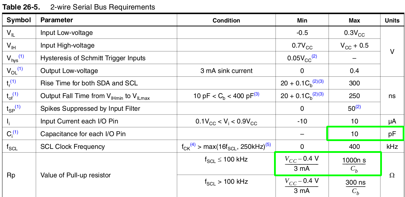

Dies bezieht sich doch auf die Min und Max Werte, die ich hier mal als
Grafik [Exemplarisch aus dem Datenblatt vom Atmega644] rein kopiert
habe, oder?
Können wir hier kurz auf die Theorie dahinter noch mal eingehen, damit
ich es verstanden habe?

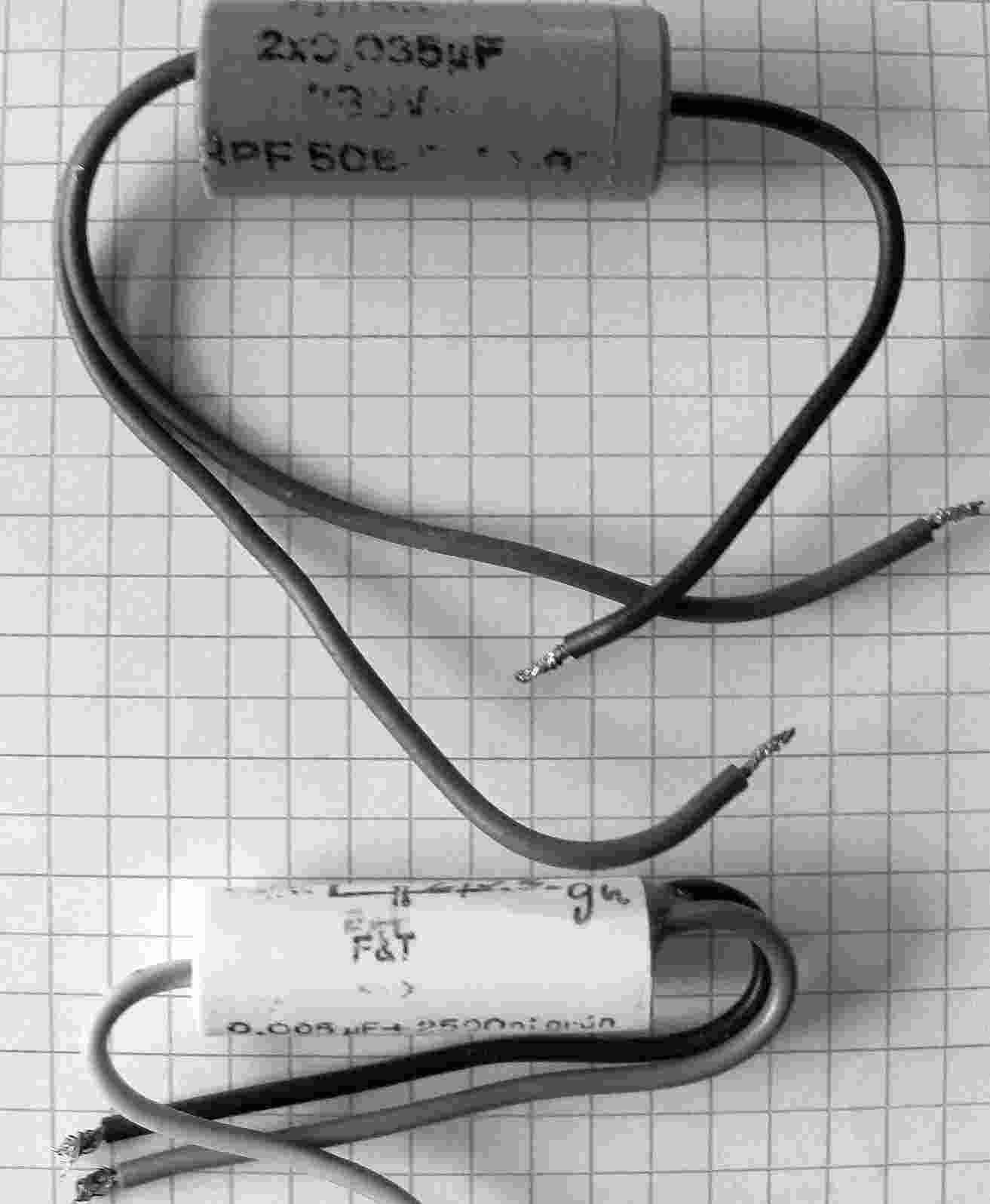

Die "klassische" Entstörung bei Schutzklasse II-Motoren sieht wie im
Bild aus.
Kannst Du hier auch verwenden, nur, wie vorgeschlagen Zuleitungen noch
abgeschirmt ausführen. Damit der Schirm nicht in der Luft hängt, wird
dieser mit den Y-Kondensatoren verbunden und an einer Stelle mit GND des
Netzteils verbunden. Netzteil-GND bedeutet in diesem Zusammenhang der
Punkt niedrigsten Potenzials, wo Du die Rückführungsader des Motors an
das Netzteil anschließt.
47 nF sind zu hoch. Das ist klar. die 2,5 nF Y-Kondensatoren dürften
passen. Das Ganze ist als Duchführungskondensator gezeichnet.
Müsste nochmal neu zeichnen. Aber das Prinzip dürfte wohl klar sein.
ciao

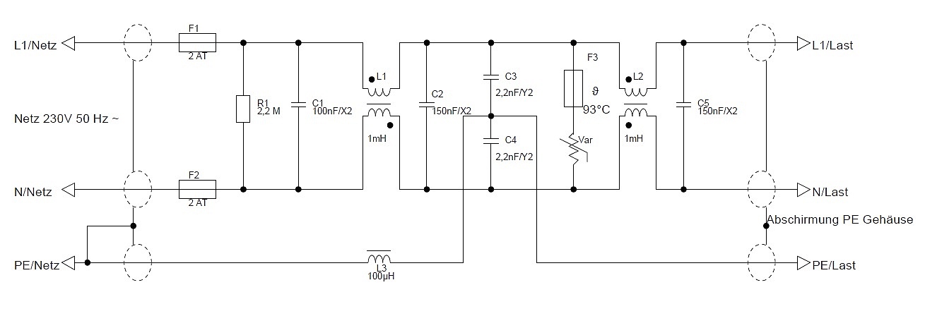

> Bild aus.
Ich sehe dort nirgends einen DC-Motor.
von Karl B. (gustav)
also, ein wenig Kreativität sollte man schon voraussetzen können.
Deinetwegen zeichne ich die Schaltung nicht neu.
Ich kann auch einen Mixer aufschrauben und Dir ein Foto zeigen.
Der ist genau so verschaltet. Und hat einen Induktionsmotor mit Kohlen
etc.
Und keinen Schutzleiteranschluss. Also Schutzklasse II.
Die Entstörmaßnahme geht genau so.
Also, Motorgehäuse mit den Y-Kondensatoren verbinden.
Allerdings ist die Ganze Sache schon in einem "Entstörfilter" verbaut.
Das kannst Du bei Deiner PWM-Geschichte leider nicht verwenden, weil
eben der X-Parallelkondensator nicht der richtige ist.
ciao
gustav
