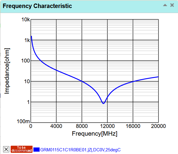

nachtmix schrieb: > 1pF z.B. hat bei 5GHz nur noch einen Blindwiderstand von 30 Ohm, das ist OK und ein > noch einigermaßen handhabbarer SMD-Kondensator der Baugröße 0201 (0,6mm > x 0,3mm) mit dieser Kapazität hätte allein schon aufgrund seiner > Abmessungen eine Eigenresonanz von nur 2GHz. > Darüber verhält er sich als Induktivität! Das rechne uns mal bitte vor. Wie groß ist die Wellenlänge bei 5GHz? Richtig 6cm!!! Selbst mit Verkürzungsfaktor komme ich niemals auf 0,6mm Ralph Berres

Ein billiger 4,7pF-Kondensator der Baugröße 0603 in NP0-Keramik hat eine Serienresonanzfrequenz von ca. 1900MHz. Das war seinerzeit sehr praktisch für den Einsatz als Koppelkondensator im HF-Teil von DECT-Schnurlostelefonen :-). Kondensatoren mit höherer Kapazität hatten dann eine niedrigere SRF. 1pF in 0201 dürfte eine deutlich höhere SRF haben als 2 GHz.
#5819758
Hier https://ds.murata.co.jp/simsurfing/mlcc.html?lcid=en-us könnt ihr die Kurven der normelen (nicht speziell für Mikrowellen optimierten) Keramik Cs von Murata plotten lassen.
#5819790
Ja, danke für den Link. Ist doch schön wenn einen das Bauchgefühl das richtige grsagz hat. Der im Diagramm ist ein 1 pF in 0201.

Ralph B. schrieb: > und ein >> noch einigermaßen handhabbarer SMD-Kondensator der Baugröße 0201 (0,6mm >> x 0,3mm) mit dieser Kapazität hätte allein schon aufgrund seiner >> Abmessungen eine Eigenresonanz von nur 2GHz. >> Darüber verhält er sich als Induktivität! > > Das rechne uns mal bitte vor. Na ja, das war vielleicht etwas voreilig. Ich war selbst überrascht, dass die Frequenz so niedrig sein soll. Ich hatte mal kurz ins Datenblatt der hier vorhandenen Murata GRM0335C1E1R0CA01D (1pF, 0201) geschaut, aber leider keine Resonanzkurven gefunden. Darum habe ich mit der Faustformel 1nH/mm gerechnet, und das ergibt dann bei 0,6mm Länge und 1pF eine Resonanzfrequenz von 6,5GHz. Offenbar ist mir da auch noch ein Rechenfehler passiert (wahrscheinlich pi verloren) und schon waren es nur noch 2GHz. Zonengabi hat ja nun ein Diagramm gepostet, dass die Selbstresonanz für einen (wohl etwas anderen) 1pF-Kondensator bei etwa 11 GHz zeigt. Deshalb habe ich versucht meine Schätzung etwas genauer zu machen: 0,6mm ist die Gesamtlänge des Kondensators incl. der metallisierten Endstücke. Diese liegen aber im montierten Zustand auf dem Microstrip auf, sind also eigentlich Teil der Leitung, so dass der eigentliche Kondensator nur 0,25mm lang ist. Daraus ergibt sich dann eine Resonanzfrequenz von 10GHz, im Hinblick auf die Ungenauigkeit der Abschätzung also der praktisch gleiche Wert, den auch das Diagramm zeigt. Gut das mal gerechnet zu haben ;-) Ralph B. schrieb: > Hast du Zugriff zu einen Netzwerkanalyzer für diesen Frequenzbereich? Ja, habe ich. Geht bis 20GHz, wegen einer Macke z.Zt. leider nicht unter 250MHz. Werd mal schauen, ob ich ein Stück aus einer alten LNB-Platine rausschneiden kann (wegen der Durchkontaktierungen des CPW) und dann so einen Kondensator draufhalten oder festlöten. Ich hatte mir vor Jahren ein kleines Sortiment dieser 0201 Kondensatoren von 0,5pF bis 100pF bei Mouser zusammengekauft. Wird aber nicht vor dem 5. März passsieren. Ralph B. schrieb: > Wie groß ist die Wellenlänge bei 5GHz? Richtig 6cm!!! > > Selbst mit Verkürzungsfaktor komme ich niemals auf 0,6mm Das ist auch nicht nötig. Hier geht es ja nicht um das Abstrahlungsverhalten, sondern um Resonanzen, die unabhängig davon vorhanden sind.
P.S.: Hp M. schrieb: > Daraus ergibt sich dann eine > Resonanzfrequenz von 10GHz, im Hinblick auf die Ungenauigkeit der > Abschätzung also der praktisch gleiche Wert, den auch das Diagramm > zeigt. Ich habe gerade mal den Simulator auf diesen meinen 1pF Kondensator losgelassen, und der zeigt die Resonanz bei 9 GHz. Also auch nicht weit von der Schätzung entfernt.
Bei 11 GHz ist die Impedanz am geringsten!
Die Resonanzfrequenz ist im Diagramm gar nicht mehr enthalten.
Zonengabi schrieb: > Bei 11 GHz ist die Impedanz am geringsten! Stimmt. Das ist aber auch die Serienresonanz. Darüber dominiert die parasitäre Induktivität, das Bauteil verhält sich induktiv, und deshalb steigt Z mit der Frequenz.
