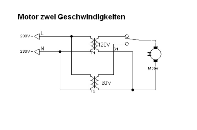

Ich will einen AC Motor (50W) mit zwei verschiedenen Geschwindigkeiten
betreiben.
Dazu habe ich diese Schaltung konstruiert. Der Umschalter bleibt 1
Sekunde auf Null und schaltet erst dann um. Die beiden Trafos sind für
100W dimensioniert und sind Stufenverstellbar. Wenn ich die Schaltung so
betreibe fliegt jedes Mal eine der beiden Sicherungen und wenn ich einen
der beiden Trafos abklemme läuft der Motor aber die Wicklungen beider
Trafos werden sehr warm.
Wie kann ich die Schaltung optimieren/umbauen?

Falls du die Trafos parallel schaltest, dann hast du wahrscheinlich den
Wicklungssinn eines Trafos genau umgekehrt.
Dadurch ist die Ausgangsspannung genau um 180° invertiert und du baust
einen kapitalen Kurzschluss.
Ist jetzt ohne Schaltplan reine Spekulation, aber falls du die Sekundär
parallel betreibst messe mal die Spannung zwischen den beiden
Wicklungen.

Du betreibst dabei den jeweils ausgeschalteten Trafo rückwärts. Dabei
passen dann die Spannungen nicht mehr, was den Trafo in die Sättigung
treibt und über kurz oder lang kaputt macht. Zum anderen kommt auf der
Primärseite die hochtransformierte Spannung des anderen Trafos raus, was
auch nicht sonderlich günstig ist und sogar lebensgefährlich werden
kann.
Die Trafos können primär parallel geschaltet werden und dann mit einem
passenden Schalter auf der Sekundärseite an den Motor geschaltet werden.

von Martin S. (docmartin)
Das Schaltbild des TO zeigt aber Trafos mit Mittelanzapfung
sekundärseitig.
Wozu dann noch einen zweiten Trafo? Tut es die anzapfung nicht?
Ahoi, Martin
von Harald W. (wilhelms)
Thomas K. schrieb:
> Schaltung als PDF
Unterschiedliche Trafos sowohl Primär als auch sekundärseitig
Parallel zu schalten, führt fast immer zu Problemen. Selbst
bei gleichen Trafos muss man sehr bgenau auf die richtige Ver-
schaltung achten.

von Thomas K. (mutris)
Sebastian R. schrieb:
> Zeig uns doch mal die Schaltung.
Entschuldigung, hatte die falsche Datei ausgewählt. Habe die Schaltung
jetzt richtig hochgeladen.

Danke für die gute Erklärung, dann werde ich die Trafos auf vor die
Schalter verlagern. Die Idee habe ich gleich als Plan gezeichnet. Kann
ich die Schaltung dann so wie gezeichnet betreiben oder gibt es da dann
weitere Probleme?
Schaltungen sind als PDF im Anhang.

Die Ursache ist klar. Du schaltest zwei Trafos unterschiedlicher
Spannungsstufe sekundär einfach parallel. Das geht nicht, weil ein Trafo
auch umgekehrt transformiert.
Dein Trafo 1 gibt 120V aus und da hängt die 60V Wicklung von Trafo 2
dran. Das kann Trafo 2 nicht ab, die Spannung ist doppelt so hoch wie
das was er verträgt ohne in die Sättigung zu gehen.
Zusätzlich: Wenn es funktionieren würde, dqann hättest du 460V an der
(abgeschalteten) Primärwicklung.
Du musst (auch) sekundär umschalten!
Mit einem Relais/elektronischen Relais das im Umschaltmoment sicher
trennt und mit der induktiven Last klarkommt.
Thomas K. schrieb:
> Ich hatte leider kein Passendes Bauteil in der Bibliothek (ich zeichne
> sonst nur Pläne per Hand). Die Trafos sind "Stufentrafos" (nicht
> gleichgerichtet) und sind in fünf Schritten von 60V bis 230V
> einstellbar.
Hast du da einen Link oder ein Bild?
Ich denke immer noch, es wäre einfacher, eine Anzapfung zu schalten.
Du würdest ja damit einen Trafo einsparen - ein Platz- und
Preis-Argument.
Vielleicht gibt es da eine Möglichkeit.
Ahoi, Martin
>> einstellbar.
> Preis-Argument.
> Ahoi, Martin
Vortex SCRR5, Mobile Klimaanlage Systemen, weiß
https://www.amazon.de/Vortex-SCRR5-Mobile-Klimaanlage-Systemen/dp/B008MKMQ6G/ref=asc_df_B008MKMQ6G/?tag=googshopde-21&linkCode=df0&hvadid=309394832616&hvpos=1o1&hvnetw=g&hvrand=6387790131675900163&hvpone=&hvptwo=&hvqmt=&hvdev=c&hvdvcmdl=&hvlocint=&hvlocphy=1030958&hvtargid=pla-563439799826&psc=1&th=1&psc=1&tag=&ref=&adgrpid=64228492520&hvpone=&hvptwo=&hvadid=309394832616&hvpos=1o1&hvnetw=g&hvrand=6387790131675900163&hvqmt=&hvdev=c&hvdvcmdl=&hvlocint=&hvlocphy=1030958&hvtargid=pla-563439799826
Dieser Trafo wird verwendet und ich habe schon beide zu Hause. Einsparen
kann ich da nichts mehr. Meinst du das ich zB Stufe 1 und 3 aus dem
Trafo herausführe und dann erst danach schalten sollte?
PS: Platz habe ich genug.

von Udo S. (urschmitt)
Joachim B. schrieb:
> bei reichlich über 1000 Schaltvorgänge ausreichend dimensionierte auch
> gerne überdimensionierte SSR
Am besten mit einem Snubber wegen der induktiven Last "Motor".
Mal hier schauen:
https://www.eltako.com/de/das-system-im-gebaeude/12-elektronische-schalt-steuer-und-koppelrelais.html
Da der TO die Umschaltlogik ja schon mit einer Totzeit hat, würden zwei
einfache Relais genügen.
Siehe Aussage im 1. Post:

Du bist vermutlich noch nicht mal in der Lage, in diesem Thread
die richtigen von den falschen Antworten zu unterscheiden. Noch
ein kleiner Tipp: Sagt Dir der Begriff "Kurzschlussspannung" als
wichtige Kenngröße eines Trafos was?
> betreiben.
Wenn der Motor bei 60V läuft, nehme ich mal an, es ist ein
Universalmotor.
Nimm da eine Triac-Schaltung (aus einem alten Staubsauger) und fertig.
Ja, genauso meine ich das. Es geht aber nur, wenn tatsächlich
Trafoanzapfungen umgschaltet werden (lt. Beschreibung ist das so).
Ich vermute allerdings, dass das ein Spartrafo ist, also ohne getrennte
Primär- und Sekundärwicklung. Du hast dann immer direkten Kontakt zum
Netz und musst die entsprechenden Regeln einhalten (Berührungsschutz
etc.)
Ahoi, Martin
Es gab übrigens schonmal einen Thread, in dem es um ähnliche
(in dem Fall von Maico) Stufentrafos ging:
Beitrag "Re: Stufentrafo 5 fach wie anschließen"
Dort ist eine mögliche Innenschaltung gut zu erkennen.
Du müsstest die passenden Anzapfungen rausziehen
(vermutlich direkt am Schalter abgreifen) und
per Relais wahlweise auf den Ausgang schalten.
Ahoi, Martin

von Karl B. (gustav)
wo sind die Sicherungen?
Im Schaltplan finde ich keine.
hinz schrieb:
> Die gibts vom Chinesen so billig, da lohnt sich ausschlachten nicht.
Hmmm, wieder das Thema, für den Motor/Triac den richtigen Snubber zu
verwenden.
Aber die Staubsauger gehen ja weit über die 50 W des verwendeten Motors
hinaus. Liegen so bei 1000 W. (Da war doch noch was mit der neuen
Obergrenze für Staubsauger) Sonst 1:1 verwendbar. Keine schlechte Idee.
Was für Motoren? Für Lüfter oder was anderes. Wieso zwei Stufen und
sollen die Motoren drehmomentmäßig bei der niedrigen Drehzahl nicht
runtergehen?
Kann man den Motor auch mit bei niedriger Drehzahl reduzierter
Eigenlüftung betreiben?
ciao

von Michael B. (laberkopp)
Thomas K. schrieb:
> Schaltung als PDF
Wie KOMMT man auf so was ?
Natürlich schaltet man sekundär um und nicht unbedingt auch primär.
von Arno H. (arno_h)
michael_ schrieb:
>> betreiben.
> Universalmotor.
Wenn es ein Universalmotor ist, dann tun es auch 2 Gleichrichterbrücken
und ein Schalter.
Arno
von michael_ (Gast)
Es muß ein Universalmotor sein.
Bei einem Kondensatormotor wäre die Spannung egal, die Drehzahl ist da
gleich.
Der TO sollte sein Konzept neu überdenken.
