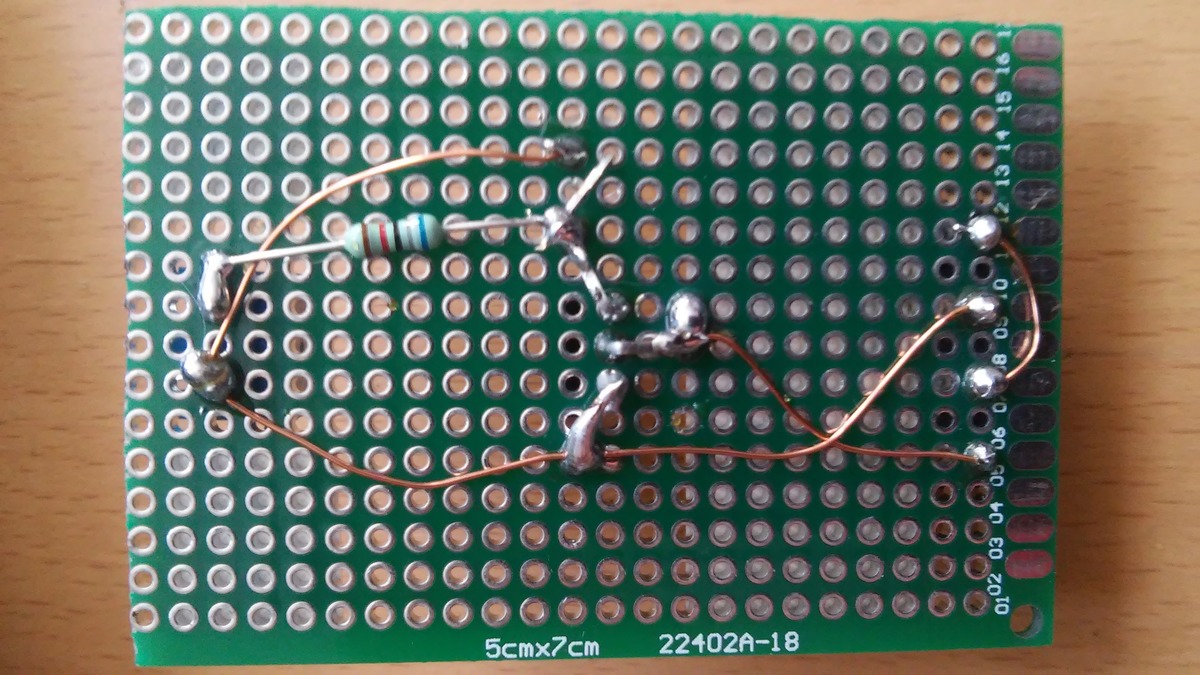

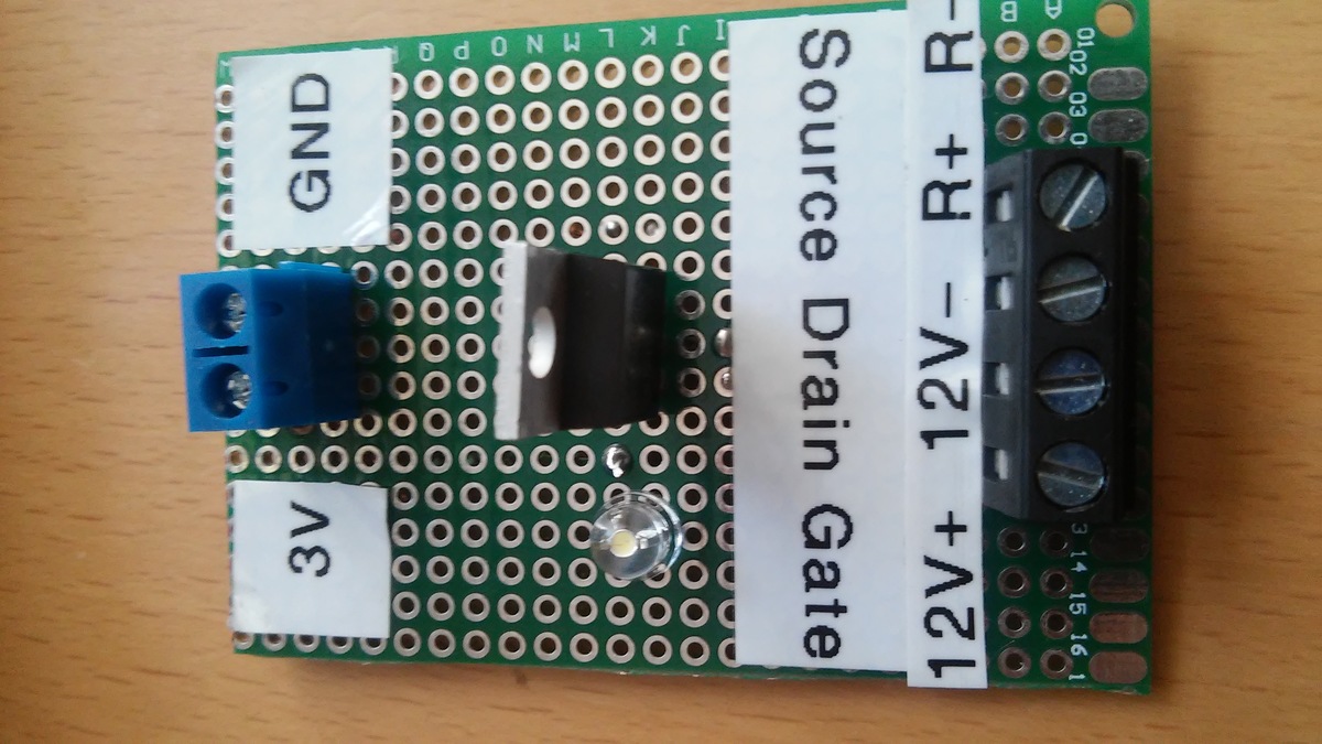

mein Ziel ist es, mit dem Raspberry Pi 3+ über GPIO 4 ein 12V Relais zu
schalten.
Hierzu habe ich mich an folgender Anleitung orientiert:
http://www.digipool.info/m/index.php/MOSFET_BUZ11
Ich habe allerdings noch 2 Änderungen vorgenommen:
1. Einen Pulldown-Widerstand 75 kOhm zwischen GPIO 4 und dem Mosfet
Buzz11;
2. eine Leuchtdiode zur Kontrolle, dass das Signal "high" vom RPI
anliegt.
Wäre nicht schlecht gewesen, ich hätte auch noch eine zweite LED
eingeplant, um zu kontrollieren, ob Drain auch "high" ist, also die
gewünschten 12V ausgibt...
Ich bekomme aber leider gar nichts und fürchte schon, dass ich den
Mosfet beim Löten gekillt habe (er ist ordentlich heiß geworden); zum
Glück habe ich Ersatz, aber bevor ich jetzt wild herumrate, fänd ich
klasse, wenn jemand, der mehr als ich davon versteht, einen Blick auf
meine improvisierte Platine wirft - ob da ein offensichtlicher Fehler
ist.
Ganz klar sind mir die Anschlüsse nämlich auch nicht:
Mit R+ und R- wollte ich die Anschlüsse des 12V Steuerspannung des
Relais (dort +A1 und -A2) verbinden, nämlich so:
R+ ----- +A1
R- ----- -A2
Aber das macht keinen Sinn, denn R- ist ja Drain (also die 12V-Ausgabe),
also muss ich stattdessen wohl verbinden:
R- ----- +A1
Nur weiß ich dann nicht, was ich mit -A2 machen soll - einfach zum GND
des Netzteils zurückführen? So funktioniert es aber auch nicht...
CU Markus

von *.* (Gast)
Datenblatt vom BUZ11: Bei 3V am Gate fängt der gerade mal an minimal zu
leiten. Der ist nciht geeignet. Und dann schaltest Du auch noch die LED
parallel zum Gate nach dem Vorwiderstand.

von michael_ (Gast)
Auch wenn die Seite von 2013 ist, wie kam man da auf den mausealten
BUZ11?
Markus S. schrieb:
> Also besser keine LED an der Stelle oder gar keine?
Das ist egal. Der MOSFET schaltet bei 3V eh nicht zuverlässig durch.

von michael_ (Gast)
von Falk B. (falk)
Markus S. schrieb:
> Hallo,
> schalten.
Dann muss dein MOSFET bei 3,3V SICHER schalten. Der BUZ11 tut das nicht.
FFSD-05-D-08.00-01-N
Da fehlt ein Schaltplan. Typisch Arduino-Gefrickel!
> Buzz11;
> anliegt.
Spar dir und uns die Lyrik und zeig uns einen vollständigen Schaltplan.
Willst du ein Relais ansteuern oder eine Lichtorgel bauen?
Relais mit Logik ansteuern
Nimm einen NPN-Transistor ala BC337 und einen 1k Vorwiderstand, dann
paßt das auch mit der 3,3V Ansteuerung.
Tja, auch hier wäre ein Schaltplan Gold wert. Und ja, bei deine 12V
Netzteil muss GND, sprich, der Minuspol mit GND vom Raspberry Pi
verbunden werden.

Sehe ich das richtig, dass die kupfer-farbenen Drähte nicht isoliert
sind?

von Markus S. (max4mikro)
> sind?
Das ist Kupferlackdraht, also ein mit einer speziellen Lackschicht
geschützter Kupferdraht, welcher beim Löten an den Lötstellen verdampft,
so dass relativ einfach isolierte Drahtverbindungen möglich sind - was
im Niedervoltbereich auch kein Problem sein sollte - zumindest habe ich
das so in anderen Kontexten gelernt (hoffentlich nicht falsch ;-) LG
Markus

Die Platine sieht von oben sehr schön aus!
In der Vorlage wird anscheinend mit 5V versorgt:
"Die Output-Pins des Arduino können nur Ströme bis ca. 20 mA und 5V
schalten. Die meisten Bauteile, die gerne mit dem Arduino angesteuert
werden benötigen größere Strommengen. Mit einem MOSFET BUZ11 können in
einer einfachen Schaltung sehr schnell Ströme bis 50 V und 30 A
geschaltet werden.
Beachtlich, wie man dort Ströme bis 30A schalten möchte bei 5V am Gate.
MfG
Markus S. schrieb:
> ist ja nur als Orientierung gemeint, wie man
> das Teil sicher mit ESD-Schutz auf dem Tisch ablegen kann
Du machst Dir Gedanken über den ESD-Schutz von Kupferlackdraht, aber das
arme Gate des MOSFETs darf unter ESD leiden?

von Joachim B. (jar)
Markus S. schrieb:
> Ich entnehme Deiner Antwort, dass die Anleitung, die ich befolgt habe,
> offenbar nicht besonders seriös ist, wenn sie so grundlegende Dinge
> nicht beachtet...
wer hat was nicht beachtet?
Deine Anleitung gilt für einen Arduino der in dem Beispiel 5V am Port
ausgibt und pro Port auch bis 40mA liefern kann!
Du nimmst einen PI der nur 3,3V am GPIO ausgeben kann und dazu auch
nicht soviel Strom wie ein AVR.

von batman (Gast)
Ja, der BC547 geht zur Not auch.
Bist du sicher, daß die Source da Kontakt zum Kupferdraht hat?
