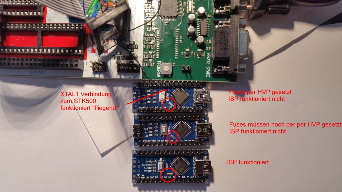

Jetzt habe ich eine Serie erwischt, die zwar per Booloader flasbar sind,
aber sich via ISP (vom STK500) nicht ansprechen lassen.
Über den Bootloader lassen sich die Fuses bekanntlich nicht lesen /
modifizieren.

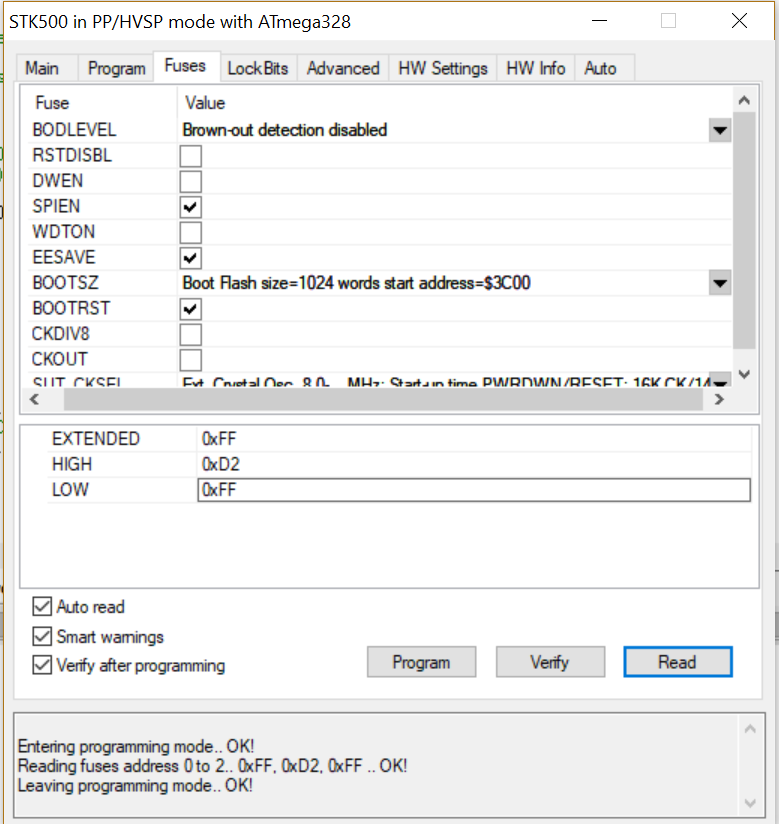

Also will ich es per HVP (PP) versuchen. Das 328p Board lässt sich aber
nicht auf das STK500 Board aufstecken, also muss ich mir einen Adapter
bauen.
Nun meine eigentliche Frage: Welche PINs vom 328P müssen mit dem STK500
für HVP (PP) verbunden werden?
Im Datenblatt des 328p finde ich hierzu keine Hinweise.
Wo bitte bei MicroChip kann ich hierzu die Definitionen nachlesen? Hat
jemand bitte einen Link für mich?

Nachdem ich in den Fuses SPIEN gesetzt habe (checkbox Häckchen) und
CKDIV8 gelöscht habe, lässt sich der Prozessor immer noch nicht über SPI
ansprechen (Am STK500 samt Leitungen und Stecker liegt es nicht -
Gegenprobe an anderen Prozessortypen (zB. ATtiny168) funktioniert)
Bootloader funktioniert (immer noch) ...!
Jetzt gehen mir so langsam die Ideen aus ...! Würde gern SPI wieder
"gängig" kriegen - HVP (PP) ist einfach zu aufwendig.
Jemand eine Idee?
Danke & Gruesse

von Hendrik L. (lbd)
Anbei ein Screenshot
von Stefan F. (Gast)
Die Fuses sehen gut aus.

Alle Verbindungen zu SMD-Pins sind vorhanden ... ich glaub's nicht!
Extra kurzes ISP-Kabel genommen zwischen STK500 und 328p Board - keine
Veränderung - geht nicht.
Ich gebe auf. Da ich sowieso über den Bootloader flashe, sind mir die
Fuses einigermassen egal.
Und wenn ich dennoch ran muss, dann eben über HVP - das funzt ja
wenigstens. Habe extra noch einmal gecheckt - Lesen wie Schreiben ...!
Und vielleicht habe ich Glück ... die meisten 328P Booards sind
ISP-mässsig ja o.k. - Bootloader funzt bei denen ja auch. Nur - woran
das wohl liegt, das will mir nicht in den Kopf. Wenn ich noch
dahinterkomme, werde ich es hier posten.
Anbei noch ein Screenshot von den 3 NANO Boards. Man sieht an den
Oscillatoren (rot eingekreist), dass das ISP-funktionierende Board
zumindest vom Layout unterschiedlich ist.
Danke für Eure Hilfe
Gruesse
habe gerade das nächste Board aus der china Tüte geholt - Typ 3 im Bild
- funzt tadellos.
Gruesse
