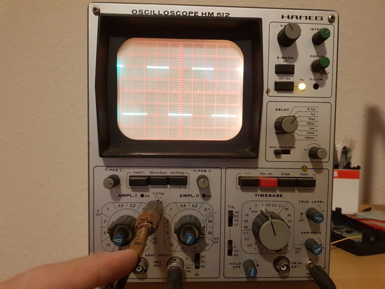

Hallo! Ich bin Elektriker (Energie und Gebäudetechnik) und gerade dabei,
in die Welt der Elektronik einzusteigen.
Ich habe sehr günstig (15€) ein Hameg HM512 ersteigert, allerdings bin
ich mir nicht ganz sicher welches Modell es genau ist, es geht wohl vom
HM512-1 bis HM512-8. Kennt jemand zufällig genau mein Modell?
Des Weiteren funktioniert der Kanal 1 leider gar nicht, egal wie sehr
ich mich bemühe, ich bekomme nur Kanal 2 auf den Bildschirm.
Deutet dies vielleicht auf ein bekanntes, evtl. einfach zu lösendes
Problem hin?
Wo würde man mit einer Fehlersuche starten? Ich denke, wenn man das
genaue Modell kennt könnte man auch einen Schaltplan finden?
Für Ideen und Hinweise bin ich sehr dankbar,
Thomas

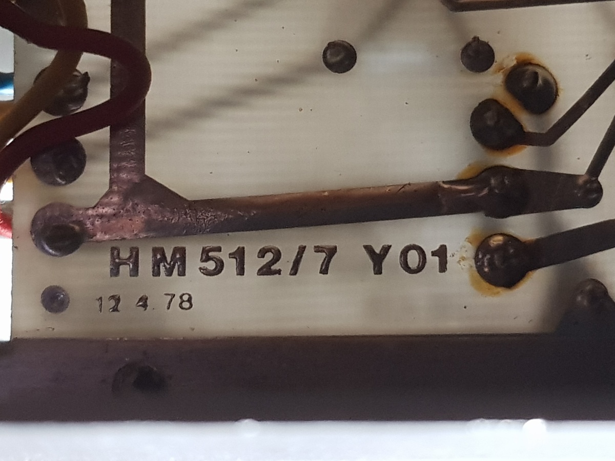

von hinz (Gast)
Das müsste das -7 sein.
von Thomas K. (thokle)
Vielen Dank! ich mach mich mal auf die Suche!

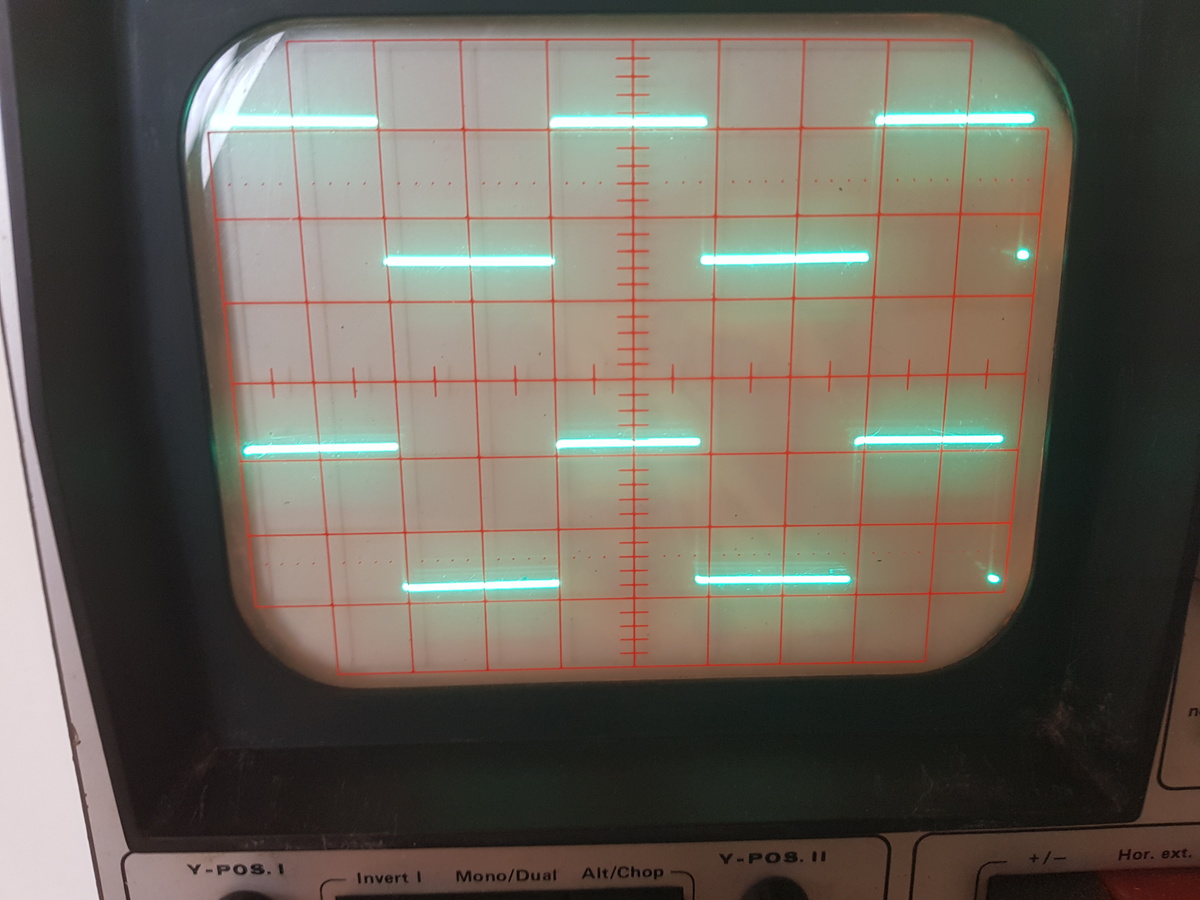

Gerade habe ich gemerkt, wenn ich den "Invert 1" Knopf halb durchdrücke
erscheint die 2. Linie! Verschwindet allerdings direkt, wenn man
entweder ganz durchdrückt oder loslässt...

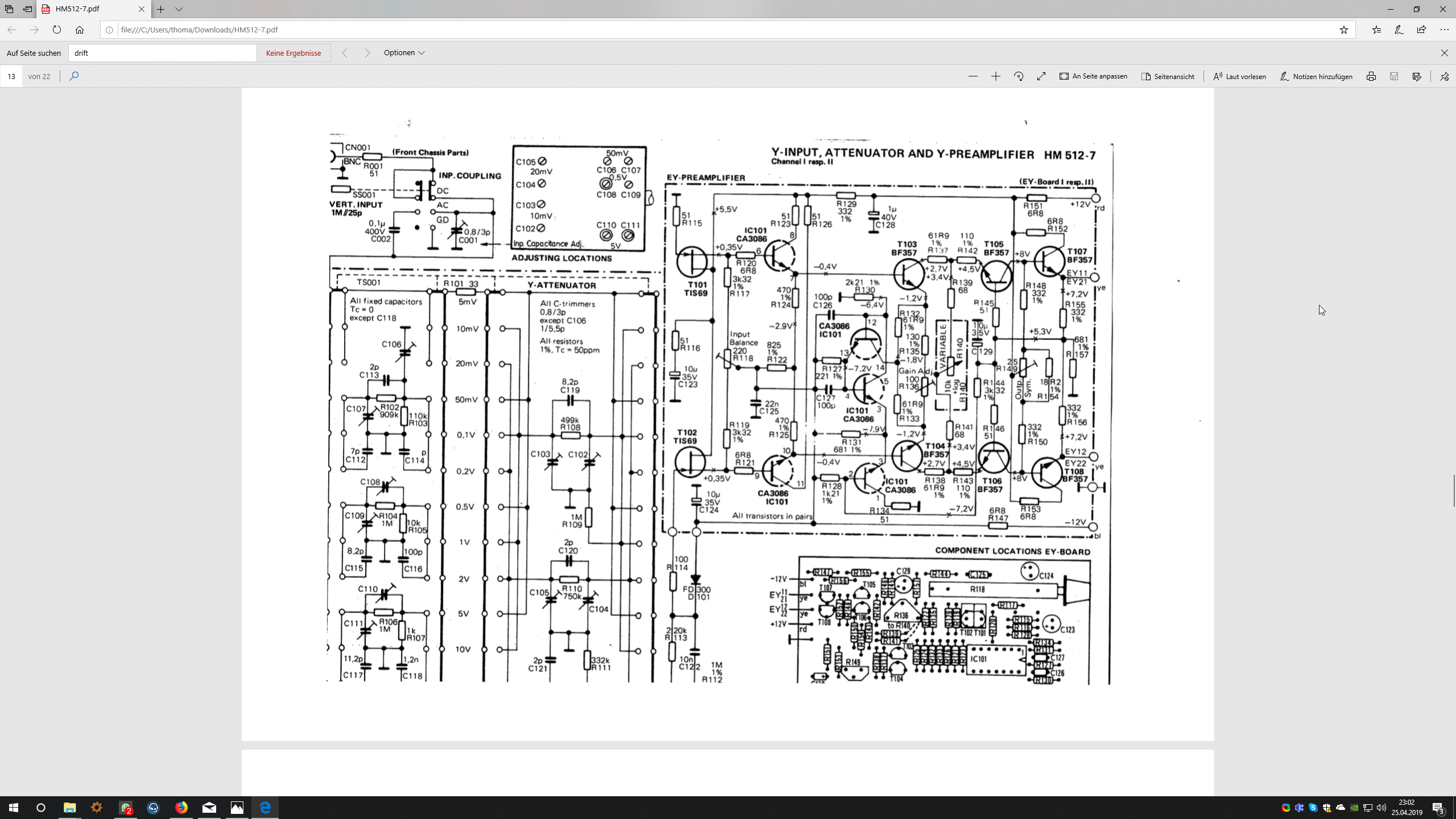

Ich habe einen Schaltplan des Vorverstärkers gefunden, der mit meinem
Modell übereinstimmt (512/7 Z 01 laut Platine), ich kann den BF480
darauf nicht finden.. ich werde morgen versuchen die im Schaltplan
angegebenen Spannungen zu messen.

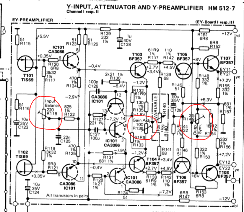

von Ralph B. (rberres)
hinz schrieb:
> Kontaktspray z.B. Kontakt 60, und anschließend wieder rausspülen.
Es ist fast die sicherste Methode seine Schalter mittelfristig zu
zerstören.
Marsufant hat schon recht. Tunerspray ist da schonender.
Ich glaube aber nicht das das Problem an dem Schalter liegt.
Ich glaube eher das einer der beiden Fets defekt ist. Eventuell auch der
CA3086.
Bei diesem Fehlerbild würde ich mit einen Voltmeter erst mal die beiden
Ausgangsspannungen Ey11 und EY12 des Vorverstärkers messen.
Diese müssen ohne Eingangssignal mit etwa 7V beide gleich groß sein.
Wenn nicht ist Fehlersuche im Vorverstärker angesagt.
Wenn man die beiden Ausgangsanschlüsse miteinander verbindet, müsste
eine horizontale Linie erscheinen. Wenn nicht liegt der Fehler in der
nachfolgende Stufe.
Ralph Berres

von thokle (Gast)
Tatsächlich, am fuktionierenden Kanal 2 sind beide 7,4 Volt, am Kanal 1
6V und 10.5V.
Ich werde versuchen näheres herauszufinden.

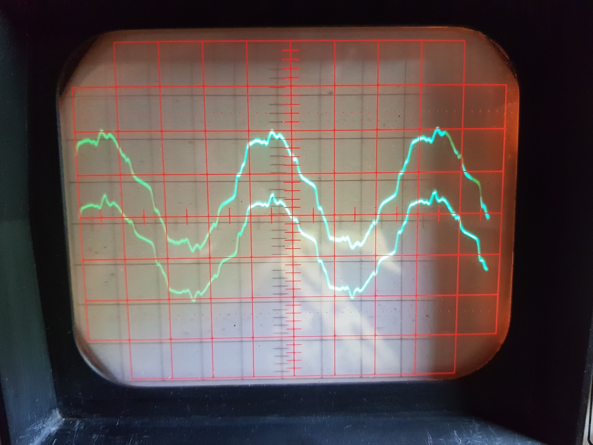

hinz schrieb:
> Die CA3086 sind doch bestimmt auch gesockelt?
Daran liegts! Habe die beiden getauscht, nun funktioniert Kanal 1...
Muss nur noch einen Ersatz finden :)
Vielen Dank!
> Das treiben wir dir schon noch aus. ;-)
Ich hoffe nicht, damit verdiene ich meine Bröchen :)

Wie läuft das mit dem Y Abgleich?
Was hat es mit der Spannung auf sich, die man im Bild sehen kann? Sie
wird angezeigt, sobald ich einen Tastkopf anschließe. Vss ist ca 30mV.
Wenn ich den Tastkopf entferne, ist sie nicht mehr zu sehen.
Danke nochmal, tolles Forum!
von Thomas S. (Gast)
Nimm mal den Testausgang - Rechteck mit 0,2V zur Hilfe.
von hinz (Gast)
Bsorg dir zunächst Werkzeug zum Drehen der Potis, insbesondere für das
Blancepoti (kleines Loch in der Frontplatte).
Das ist ein Gruß von deinem Brötchengeber, dem Niederspannungsnetz. So
ein Oszi ist ziemlich hochohmig und empfindlich, ein prima Empfänger
eben.
von hinz (Gast)
Das sind die drei relevanten Potis.
> eben.
d.H. die Messleitung arbeitet in dem Fall wie eine Antenne?
von hinz (Gast)
Zunächst den Eingang kurzschließen (Wahlschalter auf GND) und den
kleinen blauen Knopf im Empfindlichkeitswahlschalter auf Rechtsanschlag.
Den Wahlschalter auf mittlere Empfindlichkeit und Y-Pos. Knopf auf Mitte
stellen. Wenn man jetzt den Eingangswahlschalter auf verschiedene
Empfindlichkeiten schaltet darf die Linie nicht vertikal springen. Wenn
doch, dann gleicht man das mit dem Balancepoti ab. Mit dem Symmetriepoti
dann auf gleiche Spannungen  an den beiden Ausgängen des Kanals
einstellen. Dann Wahlschalter auf DC und passende Empfindlichkeit für
eine bekannte DC-Spannungquelle (z.B. Batterie) stellen, mit Gain-Adj.
auf dem Schirm passen einstellen.
ggf die Schritte wiederholen.
von hinz (Gast)
Aber sicher doch.
> einstellen
Meinst du die beiden Ausgänge EY11 und EY12, bzw EY21 und 22? Wenn ja,
die sind nun alle gleich (7.4V)
Jep
3V von der Spannungsquelle, 3 cm auf dem Schirm bei 1V/cm :)
Nun springt die Linie auch nicht mehr hin und her beim Invertieren des
Kanals, wenn der Eingang auf GND gelegt ist!
Top, vielen Dank für deine Hilfe! Du scheinst dich ja gut mit dem Teil
auszukennen, hast du selber eines? Oder ähneln die sich alle vom
Aufbau..
Bekomme ein sauberes Bild, zumindest würde ich es so beurteilen :)
von hinz (Gast)
Gratulation, du hast erfolgreich repariert und abgeglichen.

von 2 Cent (Gast)
Thomas K. schrieb:
Der Pegel des oberen Kanals ist anscheinend viel zu klein, das solltest
du nochmals testen.
Hinweis, bevor du loslegst und am gaintrimmer optimierst: An der
Frontplatte sind Bedienpotis, afair Anschlag einrastbar in
Gegenuhrzeigersinn. Oder ich bin gerade etwas verwirrt, wars der
Linksanschlag? LOL egal; Wenns zweimal knackt, dann war es einmal zuviel
:D
last not least, Glückwunsch! Der zweite Kanal wird dir unschätzbare

Hier nochmal bessere Bilder, auch mit Einstellungen:
https://imgur.com/a/L0tZUEd
Ich denke es ist i.O.?
Bin zwar kein Freund von einem Hoster welcher mir mit Gewalt
Cookies-forever aufzwingen will, aber dein Bildchen sieht prima aus :D
Die 15 Euronen (+x) haste gut Angelegt!
