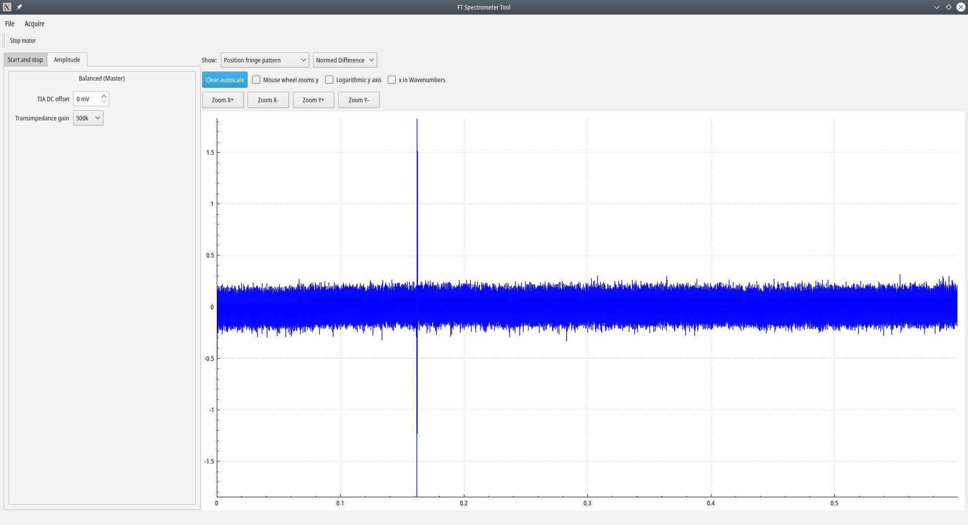

Das angehängte Programm plottet auf einem schon betagten Laptop mit
einem i7-4910MQ (2.90GHz) 12 bis 13 Sinuskurven mit jeweils 1.000.000
Werte. Um die Geschwindigkeit mit deinem C++-Programm vergleichen zu
können, müsste man dieselben Daten und die gleiche Fenstergröße
verwenden. Aber dass Matplotlib für "mehr als ein paar Werte zu langsam"

Ich plotte z.B. im Moment viele Daten wie die im Anhang, das ist ein
Interferogramm mit ca 2M Punkten. Mit QCustomPlot kann man darauf mit
60fps herumzoomen (was auch wichtig ist), in matplotlib braucht jedes
neue Zeichnen ca eine Sekunde, was es für interaktive Anwendungen kaum
verwendbar macht.
