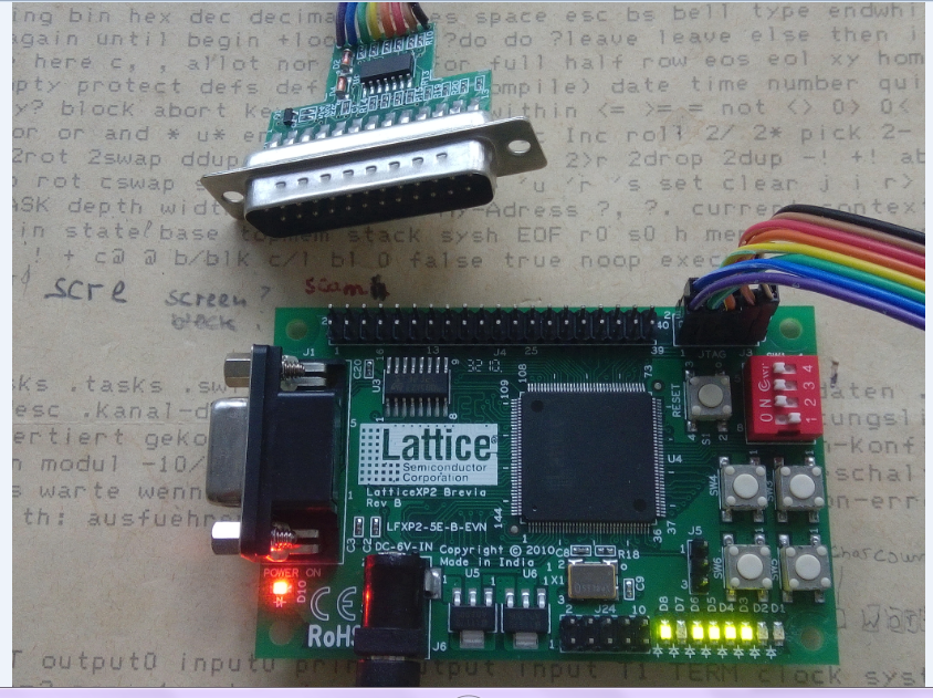

aus Interesse plane ich, mir ein Lattice LCMXO2-7000HE-B-EVN Evalboard
zu kaufen.
Dieses verfügt über einen JTAG-Header.
Da ich absolut null Erfahrung mit der Lattice-Software habe und ich
schon viele unterschiedliche Dinge gehört hab, meine Frage:
Kann man mit diesem Board und der Lattice-Software über den dort
verbauten JTAG-Header auch andere MachXO2-FPGAs programmieren ?
Ich möchte eigentlich eine kleine blinkende LED-Uhr mit etwa 30 LEDs
aufbauen und dazu das FPGA LCMXO2-1200HC-6SG32C nutzen.
Ein Mikrocontroller würde es auch tun, aber ich würde gerne etwas neues
ausprobieren.
Grüße
Der Neuling
von Tobias B. (Firma: www.elpra.de) (ttobsen) Benutzerseite
Jep, das sollte prinzipiell funktionieren. Ueber J1 kommst du an die
benoetigten JTAG Signale gany gut dran.
Mir persoenlich waere das allerdings zu nervig und ich wuerde mir fuer
ein paar Euro einen USB Programmer holen. Bei Ebay oder AliExpress gibt
es die fuer weniger Geld, als das MachXO2 Evalboard kostet.

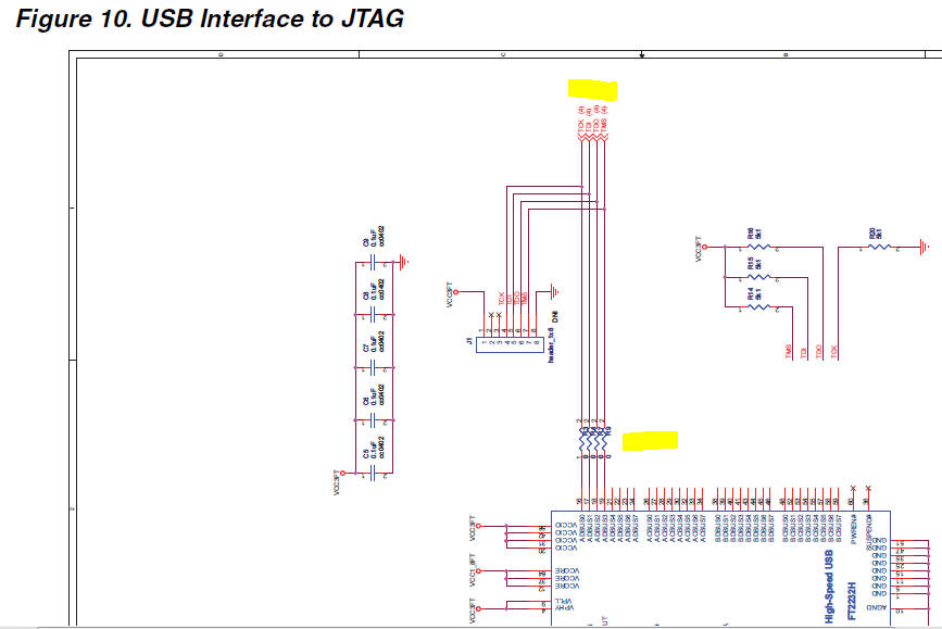

von Holger (Gast)
Auftrennen der JTAG Chain... Siehe Bild.
18 Euro für den Lattice Progger.
Gruss Holger.

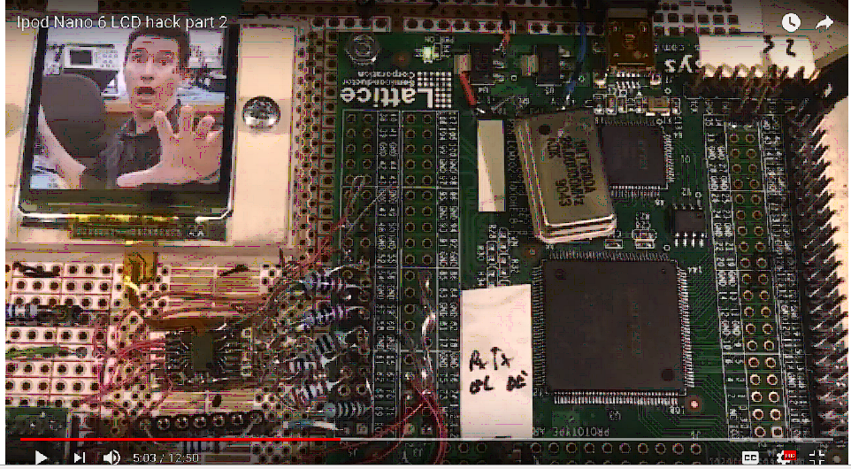

von Holger (Gast)
Oder JTAG Adapter selbst bauen. Via ispVM Tool und LPT Port. proggen.
von Holger (Gast)
> ausprobieren.
Link zu dem Board und Testaufbau.
https://www.youtube.com/watch?v=IIR1Bw8T_vM&t=303s

Bevor du jetzt gleich ein solches Evalboard kaufst:
Das geht nicht ohne viel Gebastel. Der JTAG Anschluss auf dem EVN ist
dazu gedacht, den auf dem Board befindlichen FPGA von einem externen
Prgrammer zu programmieren, und dazu musst du all diese Jumper
Widerstände auslöten.
Um einen anderen Chip mit dem eingebauten Programmer zu programmieren
musst du auch diese Widerstände entfernen und dann von den Lötpads Kabel
ziehen, der JTAG Connector ist auf der falschen Seite.
Oder du lässt die Widerstände drin und lötetst das FPGA vom Board aus.
Oder du kratzt irgendwo die Leiterbahn zum TCK des FPGA auf und baust
einen Schalter ein um die Verbindung wieder herzustellen. Ein Pulldown
am FPGA-TCK hilft um das eingebaute FPGA ruhig zu stellen, während das
externe programmiert wird.

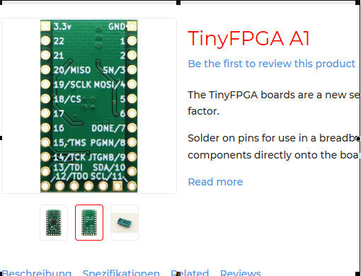

Viel einfacher ist es ein Lattice JTAG Download-Cable zu bestellen
(Clone) und dazu einen TinyFPGA Ax2, der hat schon das von dir
gewünschte FPGA drauf.

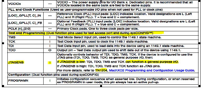

von Pat A. (patamat)
Es gibt noch eine einface Möglichkeit:
Über den Pin PT15C/JTAGENB (verfügbar an J2/Pin 14) lässt sich JTAG im
MachX02 abschalten, so dass die MachXO2-Pins TCK, TMS, TDI und TDO zu
ganz normalen GPIOs werden. Dann lässt sich auch - wie vom TO gewünscht
- J1 als JTAG-Header zum Programmieren von anderen Devices (nicht nur
Lattice!) verwenden.
von Holger (Gast)
Genau so, siehe Bild.
Dann vorher noch einen Chip erase machen. Und der LCMXO2-7000HE-B-EVN
is tristate.
Somit kann man dann das Board als Progger für den LCMXO2-1200HC-6SG32C
 nutzen, und hat für $50 ein orginal Progger, und keinen Chinetzen
Clone.
Gruss Holger.
von Holger (Gast)
Link:
https://tinyfpga.com/
Viel Erfolg.
Gruss Holger.
von Holger (Gast)
> ausprobieren.
Luke Valentytinyfpga
Block or report user
Father of two, hw/sw engineer, TinyFPGA creator
LINK:
https://github.com/tinyfpga
Elektor:
$15 Board
https://www.elektor.de/tinyfpga-a1?gclid=CjwKCAjwwZrmBRA7EiwA4iMzBAGznZsj3MYHODJ3LgVHC2bG8lqZNC05O9uqKrMRDdY1ttOAmL-1IhoCJfcQAvD_BwE
