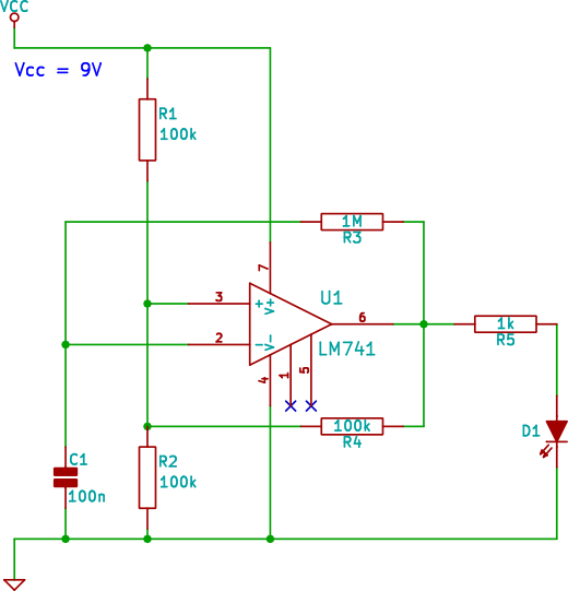

kann mir jemand die Funktionsweise dieses einfachen Flashers erklären?
1.Der OP Amp ist hier als ?? genutzt...Komparator?
2. R1 und R2 bilden einen Spannungsteiler=4,5V als Ref für den nicht
invertierenden Eingang des OPAmp
3. R4 macht ...?
4. R3 entlädt? C1. Ist das richtig?
Wieso gibt es offenbar sowas wie eine Hystere?
Also warum blinkt die LED, und nicht, das sich ein Gleichgewicht
einstellt..kurz nachdem C1 entladen wurde, die LED sofort wieder angeht?
Welchen Einfluss hat die Diode am Ausgänge wenn ich sie z.B. umpole,
dann blinkt es schneller...wieso?
Wenn man nun wie beim KFZ Blinker, eine Lampe Defekterkennung
implementieren wollte, was müsste man da noch ändern?

Über R3 lädt und entlädt sich der Kondensator. Bei 50% ist die
Schaltschwelle erreicht. R4 erzeugt eine Hysterese, damit die Schaltung
im Umschaltpunkt nicht schwingt.
Wird D1 umgepolt, sollte gar nichts mehr leuchten.
Eine Defekterkennung welcher Art und Weise?

R4 ist rechts entweder maximal positiv oder maximal negativ. Dadurch
ändert sich an seiner linken Seite die mittlere Betriebsspannung an Pin3
geringfügig nach oben oder unten. Da dies der nichtinvertierende Eingang
ist, ergibt sich eine Mitkopplung, die als Hysterese wirkt. Am besten
aufbauen und ausprobieren.
1. Ja,
2. Ja
3. Hysterese
4. Lädt und entlädt
MfG

Weitgehend. Hängt ein wenig davon ab, wie unterschiedlich der OPA mit
dem Ausgang an die Rails kommt. Bei den meisten ist das symmetrisch.
Du kannst aber mit R1 und R2 das Tastverhältnis verändern.
> Wie funktioniert die Hysterese?
Gehen wir mal davon aus, dass gerade der Ausgang umgeschaltet wurde von
VCC nach GND.
Dann liegt R4 über den Output demnach (fast) parallel zu R2, der Teiler
ist also 100k zu 50k. Demnach ist auch die Spannung am +E rund 1/3 VCC
und der Kondensator C1 ist noch geladen. Er wird sich nun über R3
langsam entladen, bis er die Schwelle von 1/3 VCC erreicht.
Der OPA schaltet jetzt den Ausgang auf VCC (idealerweise). Damit liegt
jetzt R4 parallel zu R1 und die Spannung am +E springt auf 2/3 VCC.
Jetzt wird C1 wieder geladen bis er 2/3 VCC übersteigt.
Du erkennst die Funktion von R4, dem Widerstand, der die Hysterese
macht?
Wäre der nicht vorhanden, so würde die Schaltung verhältnismäßig schnell
hin- und herschalten, weil nur wenige mV Änderung am Kondensator
ausreichen, um umzuschalten.
Mit dem Widerstand (in der Dimensionierung) muss die Spannung an C1 sich
um 1/3 VCC jeweils ändern.
> 1.Der OP Amp ist hier als Komparator genutzt
Ja.
ncht ganz.
Entweder der OpAmp zieht über R4 den Spannungsteiler nach unten,
dann sind es wneiger als 4.5V (optimal wären 3V aber der dämliche uA741
ist nicht optimal).
oder der OpAmp zieht über R4 den Spannungsteiler nach oben,
dann sind es mehr als 4.5V (optimal wären 6V aber der dämliche uA741 ist
nicht optimal).
lädt und entlädt, je nach dem ob der OpAmp als Komparatir DRÜBER doer
DRUNTER erkennt.
R4.
Sie leuchtet, sonst blinkt ja nichts.
> wenn ich sie z.B. umpole, dann blinkt es schneller...wieso?
Eigentlich nicht, höchstens in Folge einer Überlastung der
Spannungsquelle (9V Batterie?)
Besser wird die Schaltung mit einem Rail-To-Rail OpAmp wie TS912.
Schlechter wird die Schaltung mit einem OpAmp der unter phase reversal
leidet, wie TL071, dann geht sie ggf. gar nicht sondern hängt im lock
up.
