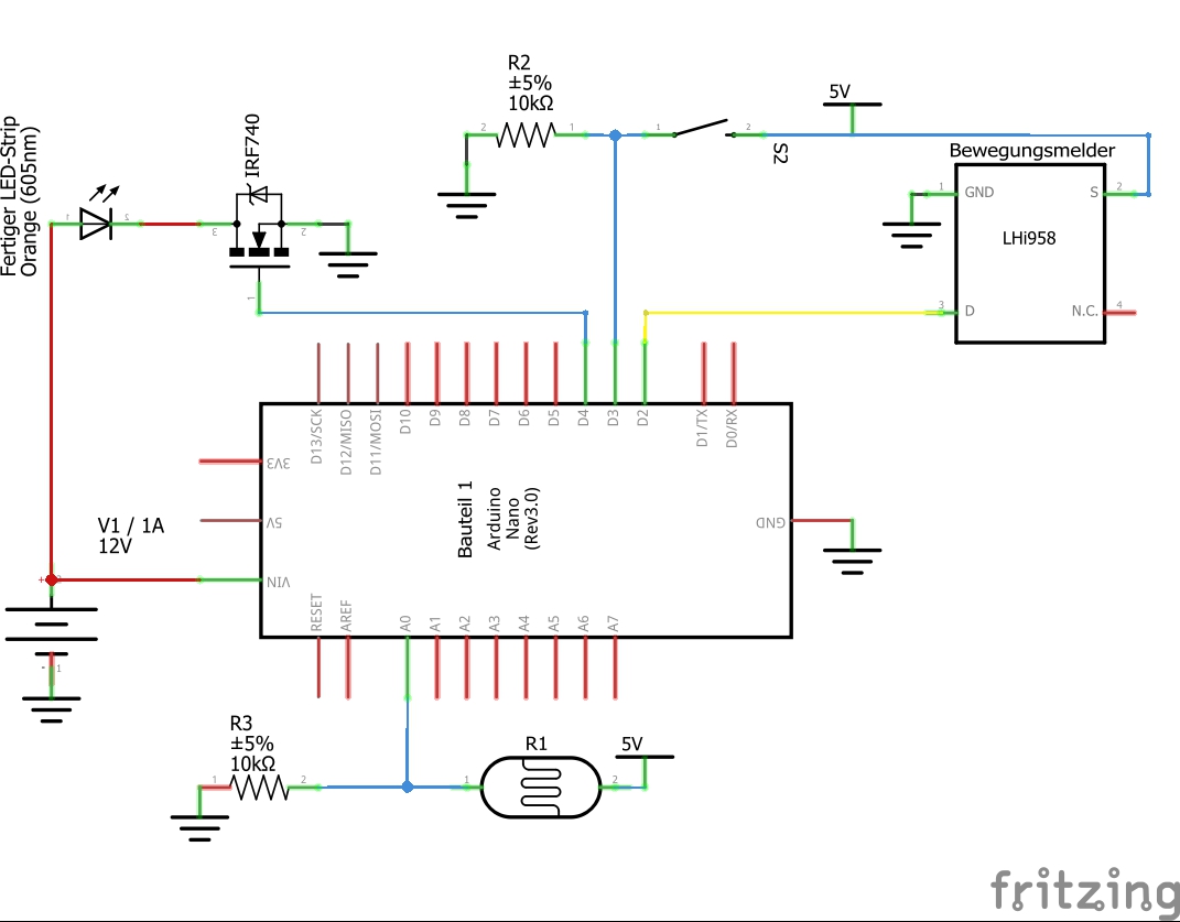

von Stefan F. (Gast)
Zeige deinen Quelltext, ein Foto vom Aufbau und den Schaltplan.

Klingt nach Problemen in der Spannungsversorung, die den Nano resetten
lassen. Ansonsten möchte ich den Vorpostern beipflichten.
von Jens M. (schuchkleisser)
In dem Roman sind so viele falsche Annahmen das es schon weh tut.
Hier mal ein paar, die zumindest Chancen haben:
- LDR am langen Kabel, ohne Entstörung, direkt in der Nähe zur PWM: zu
hochohmig, eine Antenne und softwareseitig nicht gefiltert
- Nicht dimmbare LED-Leiste, Störungen in der Spannungsversorgung oder
ein gravierender Softwarefehler versauen die PWM
- falscher Umgang mit der millis()-Funktion, falsche Variablengrößen,
falsche Deklarationen
- fehlende Masseverbindungen, Kondensatoren, Pullups
Schaltplan, Bilder, Code posten.
Stell dich drauf ein, alles nochmal und diesmal "doppelt so groß" zu
bauen, denn Elektronik ist nicht nur Batterien einlegen, und
programmieren ist nicht nur 3 Zeilen aus einem Wiki zu kopieren.

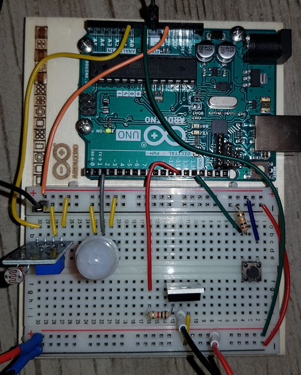

Die Sensoren sind fertige gekaufte (Anschlüsse sind GND, VCC, Sensorwert
oder Zustand), als Versuch habe ich noch ein LDR nach Anleitung des
Arduino Grundlehrgangs ausprobiert und habe genau das gleiche Ergebnis.
Code habe ich wohl durch das speichern auf der Cloud zerschossen, aber
vom Uno habe ich noch ein paar Bilder des Aufbaus.
Stromversorgung ist ein 12V Netzteil das 1A liefert (die LED-Leiste
zieht ca. 330 mA). Damit lief auf der Uno schon absolut problemlos.
Mit dem Nano wurden natürlich die Pins angepasst und einen
Verbindungsfehler kann ich auch ausschließen.
Der einzige weitere Unterschied ist tatsächlich die Kabellänge von ca. 1
Meter. Hierbei verwende ich Dreiardige Leitungen mit je 0,25mm²
ungeschirmt.
Diese laufen aber nicht unmittelbar nebeneinander, sondern haben ca. 30
cm Luft zueinander, weil ich Störungen entgegenwirken wollte.
Die Idee mit der Antenne nehme ich dankend an, das könnte durchaus mein
Fehler sein.
Vielen Dank für die konstruktiven Vorschläge.
von Einer K. (Gast)
Kann sein...
Nur: Der Regler des Nano ist mit 12V 330mA hoffnungslos überfordert.
Heiß werden, muss er.

Das Kabel ist hoffentlich so angeschlossen, dass dort nicht der Strom
für die LEDs drüber läuft bzw. der Spannungsabfall für den Arduino und
damit für die Sensorauswertung unsichtbar ist.
-> Skizze des Aufbaus
Arduino Fanboy D. schrieb:
> Bisher gibst du uns keine Chance.
> Liefere Fakten!
Ein Foto hat er ja schon mal gezeigt, da sehe ich keinen Fehler. Aber
auch keinen Arduino Nano Klon!
Jetzt fehlt noch der Quelltext und der Schaltplan.

Im beigefügten Schaltplan habe ich den LDR mal in der
"Kennenlern"-Variante gezeichnet, weil ich einen Fertigen nicht gefunden
habe.
Aber genau so einen habe ich zu Testzwecken auch mal angehängt.

von Einer K. (Gast)
So ....
Der FET ist kein LL Type.
Auch fehlen ihm ein Pulldown und evtl ein Gate Widerstand.
Pin 4 des Nano ist nicht PWM fähig.
Ich schlage Pin 9 als Alternative vor.

von Manuel H. (furioxerus)
Hey, danke für die schnelle Rückmeldungen.
Das stimmt, einen Gate Widerstand habe ich drin, nur vergessen
einzuzeichnen.
(Habe mir das Programm erst für diese Skizze rausgesucht und war wohl
etwas schusselig)
Braucht er einen Pulldown? Ich ging davon aus das er sich selbst
entleert, wenn beim Gate keine Spannung mehr anliegt.
Der Idee nach, er ist noch geschlossen und verliert die Spannung.
Solange die Spannung ausreicht um zu schließen ist eine Verbindung zur
Masse vorhanden. Ist die Spannung am Gate zu klein brauch ich auch keine
Masse?
Oder ist das nur ein Trugschluss?
Danke für den Hinweis, da bin ich wohl auch in der Zeile verrutscht.
Ich werde das mal ausprobieren und mich dann entsprechend melden.
Vielen Dank für den Sinnvollen Content
Gruß Furio

von Einer K. (Gast)
Wie sollte er das tun?
Wohin?
Aber sowas von!

von Sebastian S. (amateur)
Etwas zur Grundbeschaltung eines FETs.
Du kannst in Deiner Konfiguration einen FET als Kondensator betrachten.
Ist der Ausgang, während des Einschaltens, undefiniert, so ist auch die
Gate Spannung undefiniert.
Die modernen FETs mögen aber nur "eindeutige" Zustände. Also entweder
aus oder an. Mit dem "linearen" Zustand kann man sie prima in den
Halbleiterhimmel schicken. Also wenn er, warum auch immer, nur ein
bisschen leitet. Erst wenn sich der Rechner vom Einschaltschreck erholt
hat, ist ein Ausgang definiert.
Aus diesem Grunde spendiert man ihm einen hochohmigen Widerstand vom
Gate gegen Masse. Je nach dem so um die 100K, sodass der Ausgang nicht
belastet wird.
Beim Einschalten sieht es wiederum so aus: Ein Kondensator muss geladen
werden. Dies sollte so schnell wie möglich geschehen um den linearen
Bereich zu übergehen. Aber ein guter Kondensator stellt auch einen
Kurzschluss, gegen Masse, dar. Manche Mikroprozessoren mögen das aber
nicht. Im schlimmsten Falle schickst Du den Ausgang ins Nirwana. In der
nächsten Stufe resettest Du das Teil eventuell bei jedem Einschalten.
Deshalb verpasst man dem Teil einen Reihenwiderstand im niederohmigen
Bereich. Letzterer sollte aber wiederum nicht zu hoch sein, um nicht auf
diesem Wege langsam Einzuschalten und so den linearen Bereich zu
betreten.
Die obigen Ausführungen gelten natürlich nicht für FETs, die explizit
für den linearen Bereich geeignet sind. Diese haben aber, normalerweise
nichts am Ausgang eines Mikrokontrollers zu suchen
Hey alle zusammen,
habe jetzt mal die zwei bereits gefunden Fehler ausgebügelt.
Den Counter habe ich direkt nach der Schleife wieder auf 0 gesetzt und
das Dimm-Problem ergibt sich durch einen PWM-fähigen Pin.
Eine Sache habe ich jetzt aber noch nicht ganz verstanden:
Wie schirme ich meine Signalleitung vom LDR ab?
Nur mit einer Abschirmung oder kann das auch Softwareseitig behoben
werden?
Ich habe leider nichts zum Thema Antenne und Entstörung gefunden.
Furio
Gar nicht. Schalte einen 100µF Kondensator parallel zum LDR. Das ist
billiger und einfacher.
Also parallel zum LDR direkt?
Wie kann ich das Problem angehen, wenn ich hier einen fertigen Sensor
habe?
Parallel zur Leitung?
Sry für die vlt blöde Frage, aber ich weiß es in dem Punkt wirklich
nicht besser.
Ja. Der schließt alle eingestreuten Wechselspannungen quasi kurz.
Ja. An welchem Ende, ist weitgehend egal. Ich würde ihn dort
anschließen, wo sich die Auswertende Schaltung befindet.
