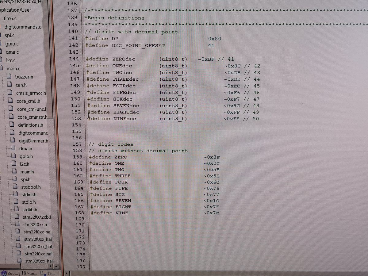

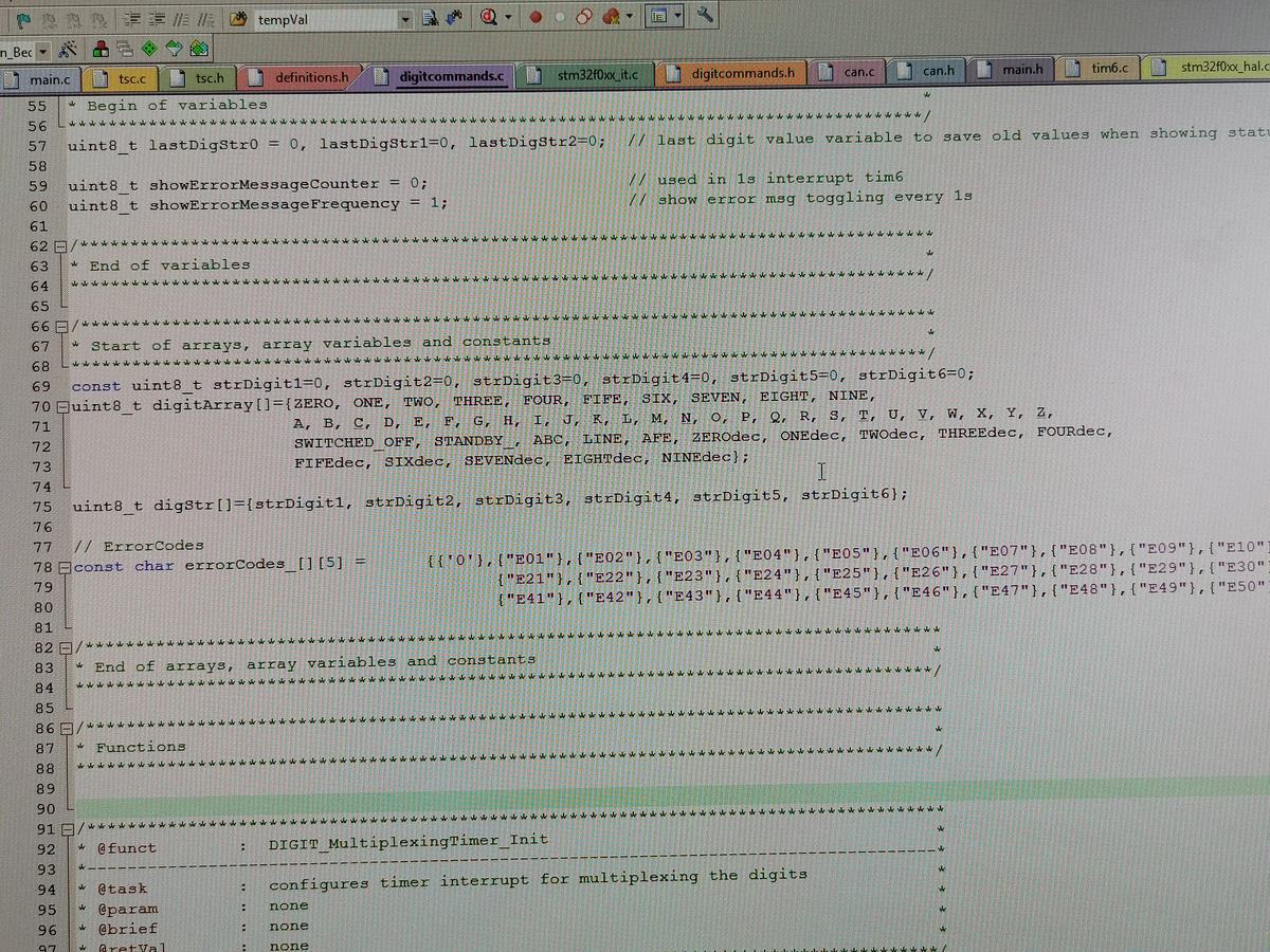

hallo
Ich verstehe das Problem oben nicht.
Wenn ich
ZEROdec und alle folgenden digitArray hinzufuege, taucht die Meldung
implicit conversion from int to uint8_t
Wenn ich den Typen zu uint8_t caste passt es, aber warum taucht der
Fehler bei normal ZERO ONE etc Definitionen nicht auf? Siehe Bild oben
Danke

ZEROdec ist gleich -192, was außerhalb des Wertebereichs von uint8_t
liegt, somit ist die Warnung gerechtfertigt.
ZERO ist gleich -64, was ebenfalls außerhalb des Wertebereichs von
uint8_t liegt, so dass der Compiler eigentlich auch hier warnen müsste.
In diesem Fall drückt er aber ein Auge zu, da -64 im Gegensatz zu -192
immerhin in ein int8_t passt und es erfahrungsgemäß viele Programmierer
mit der Unterscheidung zwischen signed und unsigned Typen nicht so genau
nehmen. Gehörst du nicht zu diesen Schlampern, kannst du (zumindest beim
GCC) die Warnung mit -Wconversion auch für diesen Fall aktivieren.

Das sind die Bitmuster für eine Siebensegmentanzeige. Die lassen sich
kaum algorithmisch berechnen. Allenfalls die <ZIFFER>dec-Werte für die
Anzeige mit Dezimalpunkt könnten aus den <ZIFFER>-Werten durch verodern
mit 0x80 (bzw. durch verunden mit ~0x80 in der invertieren Darstellung)
berechnet werden.

Dirk B. schrieb:
> Hast du schon mal versucht, die Literale als unsigned zu definieren?
> z.B:: ~0x3fU
Das hat den Wert 4294967232 und passt erst recht nicht in uint8_t.
Besser (wenn man auf den Cast verzichten möchte):
#define ZEROdec (0xBF ^ 0xFF)
#define ZERO    (0x3F ^ 0xFF)
// usw.
Damit werden nur die letzten 8 Bits, auf die es ja schließlich ankommt,
invertiert, und das Ergebnis liegt immer im uint8_t-konformen Bereich
von 0 bis 255.

Zuvor hatte ich es auch so
zB. #define ZEROdec   ~(0x3F | 0x80)
aber dann dachte ich dass das der Fehler sei und hatte es moeglichst
glei wie ZERO definiert und direkt zum high byte 8 hinzugezaehlt.

das hat funktioniert ?
Warum aber genau? Im Endeffekt sind die Werte dahinter ja gleich?!
Schueler schrieb:
> von 0 bis 255.
Aha darum..
Weil Wert ja normal ein int ist und ich nur 1 Byte davon manipuliere.
Moderator
Schueler schrieb:
> Yalu X. schrieb:
>> Dirk B. schrieb:
>> z.B:: ~0x3fU
Nein, überhaupt nicht. Beachte, dass die Operationen 32-Bit-breit
ausgeführt werden.
Mit unsigned und bitweisem NOT:
  ~0x3Fu
= ~0x0000003Fu
= ~0b00000000000000000000000000111111u
=  0b11111111111111111111111111000000u
=  0xffffffC0u
=  4294967232
Das ist in uint8_t nicht darstellbar. Bei der Konvertierung nach uint8_t
werden alle Bits bis auf die letzten 8 abgeschnitten, so dass 0xc0 = 192
übrig bleibt. Da der Wert durch die Konvertierung verändert wird, sollte
mit einem expliziten Cast (uint8_t) ausdrücken, dass dies absichtlich
geschieht.
Mit XOR:
    0x3F
  ^ 0xFF
=   0x0000003F
  ^ 0x000000FF
=   0b00000000000000000000000000111111
  ^ 0b00000000000000000000000011111111
=   0b00000000000000000000000011000000
=   0x000000C0
=   192
Das ist in uint8_t darstellbar, so dass der Wert bei der Konvertierung
nach uint8_t nicht verändert wird. Deswegen ist es hier in Ordnung, den
expliziten Cast wegzulassen.
