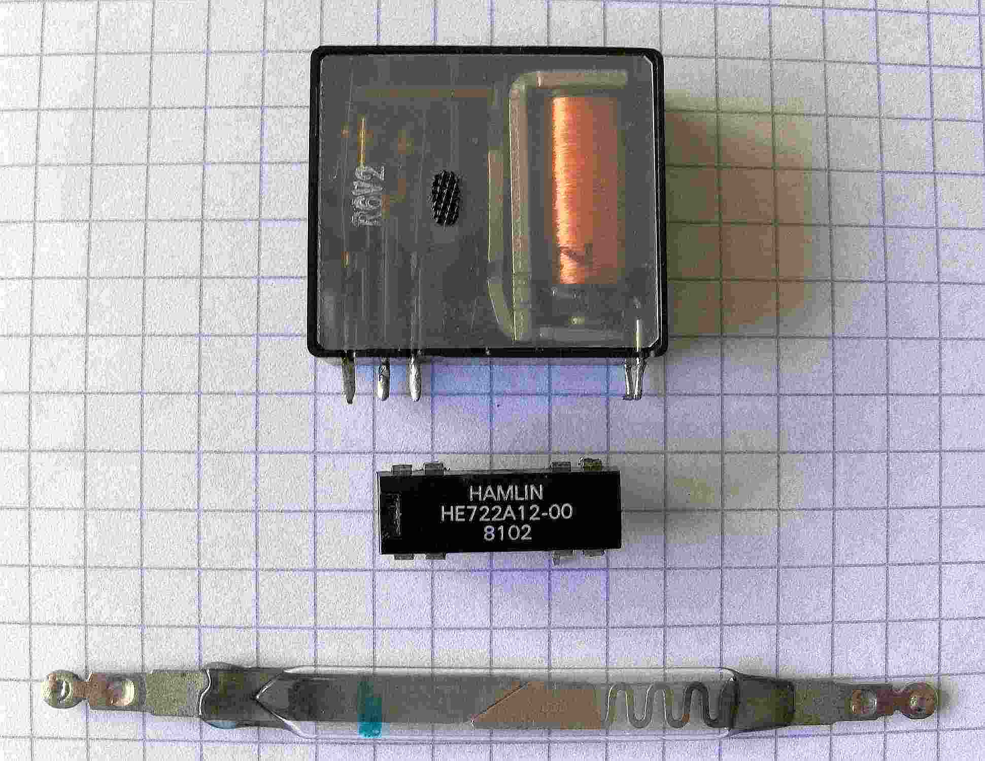

Reedrelais und Reedrelais sind oft was baulich verschiedenes.
Die Kontakte für die Alarmanlagen sind eigentlich "Magnetkontakte".
Reedrelais findet man auch in DIL Form. Spule und Kontaktsatz in einem
Gehäuse.
Das obere Relais im Bild ist ein "normales".
Bei dem Hamlinrelais ist afaik die Polung der Spule wichtig, alldieweil
eine Freilaufdiode schon drin fest verbaut ist.
Bei der 00-er nicht bei der 30-er ja.
