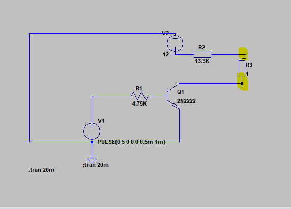

für unser SmartHome möchte ich dimmbare LEDs mit einem Treiber dieser
Art betreiben:
https://www.meanwell.com/productPdf.aspx?i=236
dieser Treiber nimmt ein 10V PWM Steuersignal entgegen. Die Singalquelle
soll irgend ein geeigneter Microscontroller sein, hier steht aktuell nur
fest, dass es sich um ein 5V PWM Signal handelt, dass entsprechend
konvertiert werden muss.
Ich hatte mich jetzt daran gemacht, eine Schaltung mit LTSpice zu
entwerfen, jedoch habe ich Verständnisprobleme:
Im Datenblatt steht, der LED-Trafo verwendet 0.15ma (ich bin mir nicht
sicher ob das der korrekte Wert ist, ich gehe jedoch davon aus, dass das
der Wert ist der bei dem PWM Input verwendet werden muss)
Da ich eine 12V Quelle verwende und auf 10V runter muss, müsste ja in
diesem Fall an R2 2V abfallen und an R3 (der den Trafo darstellen soll)
müssten ja 10V ankommen, irgendwie will mir das ganze aber nicht
gelingen.
Kann mir bitte jemand erklären wo der Fehler liegt, bzw. wie es richtig
gemacht wird?
Ziel ist es, das PWM Signal vom Controller mit 5V in ein 10V PWM Signal
umzuwandeln.
Vielen Dank

danke für den Link, ich muss jedoch sagen, dass mich die vielen
Antworten in diesem Fall komplett überfordern.
Hat jemand eine gut funktionierende "richtige" Variante, an der
versuchen kann die Zusammenhänge zu verstehen?
Die ganzen Elektronik Profis haben sicher immer noch eine bessere
Variante im Petto.
Mir reicht eigentlich eine gut funktionierende Version für den Anfang.
Ich hatte PN2222 Transistoren bestellt, es wäre natürlich gut wenn wir
eine Variante finden die damit läuft.
Ich hatte übrigens angegeben dass es um 5V eingangssignal geht, jedoch
ist es auch oft, dass es 3,3V sind. Aber ich glaube das sollte nicht das
größte Problem sein.
Vielen Dank für eure Hilfe.
Gast #5830383
Einfach V2, R2 und R3 weglassen.
Geht mit beiden Signalpegeln.
OP #5830411
ok vielen Dank,
das heisst also, ich habe mir das viel zu kompliziert überlegt, einfach
Transistor  und Wiederstand an der Basis dazwischenast.
Ich dachte wirklich, (warum auch immer, steht ja eignetlich im
Datenblatt, dass es + und - sind) dass ich noch ne Spannungsquelle
benötige.
Auch wenn ich mich etwas unbeholfen anstelle, ich lerne gerade etwas xD
Wäre der R1 denn so ok? Für mein Verständnis muss der Strom der von
Micro-Controller zu Basis vom Transistor läuft ja so gehalten werden
,dass der Ausgangsstrom des Controller-Pins nicht überschritten wird.
Ich glaub ich verstehe es langsam.
danke...
