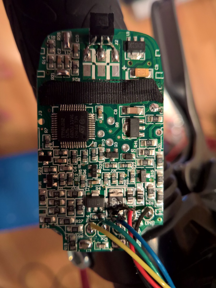

Ich brauche ein bisschen Hilfe beim auslesen eines STM8 Bit Rechenkeks,
dieser hat auf der Platine, auf der er sitzt, Lötaugen, ist schließlich
auch von den Chinesen zu viel verlangt irgendwo eine vernünftige
Schnittstelle einzubauen, nein, man muss die Lötaugen auf der Platine
verteilen, und dann damit den in den Wahnsinn treiben, der versucht,
rauszufinden, welches Auge nun für was ist. Ich versuche seit drei Tagen
das blöde Teil mit dem STLink V2 auszulesen, aber das einzige was ich
immer bekomme ist "Cannot connect to the Target" Auf dem Computer. Ich
bin langsam mit dem Mistvieh echt am verzweifeln, und weiß leider auch
nicht, an welchen Pin vom Prozessor die Leitungen vom Stlink
angeschlossen gehören, da die Datenblätter mir leider alles sagen, nur
das nicht. Ich hoffe, dass mir hier einer helfen kann, ich weiß auch
nicht, kann es sein, dass der STLink V2 nicht für die 8Bit Dinger von ST
geeignet ist, und es deshalb nicht geht?
MfG. Elias

Eben das ist das Problem, der Stlink V2 gibt selbst keine Spannung her,
versorgt das Ziel also nicht selber, sondern braucht die Stromversorgung
vom Ziel, also in dem Fall von dem Roller, um zu funktionieren. Leider
weiß ich immer noch nciht, wo VCC und GND sind, die meisten Lötaugen
führen Spannung. Das Blöde ist, dass ich diese Art Kontaktierung noch
nicht gewöhnt bin. Bisher hatte alles, was ich in den Fingern hatte,
eine Schnittstelle.

Die normalen STLink V2 können das, allerdings gibt's neben der
Pinbelegung noch zwei Fallstricke:
1) Ausleseschutz (aber wäre trotzdem noch per SWIM ansprechbar)
2) aus AN5065, 8.2:
"If the firmware does not implement this delay and immediately
reconfigures some GPIOs on the pin 1 into output mode, it is then not
possible to connect to the device through the SWIM interface (because
this pin is now an putput). The device is locked permanently (because
firmware cannot be changed)."

Also, habe nochmal versucht, das Teil auszulesen, keine Reaktion, SWIM,
und SWIM RESET sind auf jeden Fall richtig angeschlossen, wies mit VCC
und GND aussieht, weiß ich nicht, ob das richtig war, aber ich glaube
langsam, dass die den SWIM Pin als Ausgang geschalten haben. Da hängt
zwar außer einem Lötauge nichts dran, aber wenn die richtige Deppen
waren (Was ich mir bei Chinesen durchaus vorstellen kann) dann haben die
den Pin als Ausgang geschalten, was natürlich zur folge hat, dass sich
Bastler, in diesem Fall ich zu Tode Sucht, um den Fehler in der
Verdrahtung zu finden, aber natürlich nichts findet. Ich hab so ziemlich
alles ausprobiert, es kommt nie auch nur die geringste Reaktion von dem
Prozessor, immer die selbe Meldung "Cannot connect to Target" Hab den
STLink an einem anderen Prozessor getestet, Verbindung steht beim ersten
Versuch, also scheint sich das wohl erledigt zu haben...
Gast #5830550
Wenn das Gerät noch funktioniert, liegt das in der Tat nahe. Allerdings
würde ich nicht "richtige Deppen" meinen, sondern "Kopier- bzw.
Manipulationsschutz verinnerlicht".
