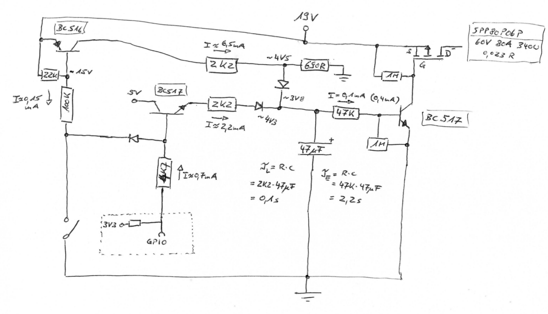

ich würde gerne für meinen Raspberry Pi mit HifiBerry AMP2 eine
Schaltung bauen, die die Spannungsversorgung auf Knopfdruck zuschaltet
und in Selbsthaltung geht, bis der Raspberry heruntergefahren ist.
Außerdem möchte ich mit dem selben Taster ein "sauberes" Herunterfahren
auslösen.
Softwareseitig weiß ich was zu tun ist, aber da ich von Elektronik nur
wenig Ahnung und wenig Erfahrung damit habe, würde ich gerne eure
Meinung zu meiner angehängten Schaltung haben.
Der Hifiberry wird über ein 19V Netzteil versorgt und liefert die 5V für
den Raspberry mit. Dadurch wird die Sache ein wenig anspruchsvoller, da
ich die 19V schalten muss.
Ich habe einen Schaltplan angehängt, den ich mir so ausgedacht habe.
Insbesondere interessiert mich:
1. Wird irgendein Bauteil (z.B. Transistor) überlastet?
Habe ich irgendwo einen ganz groben Fehler gemacht oder könnte das so
funktionieren?
2. Geht das vielleicht einfacher? (Weniger Bauteile)
3. Ist der P-MOSFET für den Einsatz hier geeignet? Der HifiBerry AMP2
braucht bis zu 60W, dazu kommen noch ein paar Watt für den Raspberry.
Insgesammt sollte ich also min. 65W durch den MOSFET bringen.
Würdet ihr evtl. andere Transistoren verwenden? (Das sind Darligtons,
von denen ich noch einige habe und nichts kaufen müsste)
Wenn es denn funktioniert, würden mich folgende Punkte interessieren:
4. Kann ich evtl. die 3V3 von einem GPIO (als Eingang, mit Pullup auf
HIGH gelegt) nutzen, um den Kondensator direkt über einen 2K2
Wiederstand zu laden und kann mir den Transistor für die 5V sparen?
Hintergrund: Das Signal zum Ausschalten erfolgt über einen der GPIOs,
der als Eingang konfiguriert und über internen Pullup auf HIGH gehalten
wird. Legt man den GPIO Pin auf GND (über den Taster), bekommt der
Raspberry das Signal zum Herunterfahren.
Eventuell muss ich hier noch etwas ändern und den TxD-Pin am GPIO
verwenden, um den Kondensator zu laden. Dieser liegt bei aktiviertem
UART auf HIGH und bleibt bis kurz vor dem Ende des Herunterfahrens so,
das haben andere schon so gelöst.
Dann müsste ich eben einen weiteren GPIO für das Signal zum
Herunterfahren über den Taster belegen, wäre aber nicht schlimm.
Ich würde mich über jede Art von Feedback freuen, da ich mir überhaupt
nicht sicher bin, ob das so funktioniert. Wie gesagt habe ich nur
Grundkentnisse in Sachen Elektronik und auch sehr selten damit zu tun.

OP #5830493
Crazy H. schrieb:
> Fangen wir mal langam an: der 2. Transistor von links wird niemals
> leitend.
Ganz doofe Frage: Warum nicht?
Solange der Taster offen ist, kann mein Strom vom IO doch nur in die
Basis des Transistors fließen, oder irre ich mich da?
Crazy H. schrieb:
> - oben links Spannungseingang
> - D vom FET Ausgang
> - Einschalten: C vom NPN mit einem Taster auf GND, dann muß der Raspi
> über einen IO die Basis des NPN auf 3.3V ziehen
> - zum Ausschalten einfach Basis freigeben
Ich sehe hier das Problem, dass ich den Taster gedrückt halten muss, bis
mein IO schalten kann. Das sind min. 2 Sekunden.
Wenn der GPIO beim Herunterfahren auf Low geht, brauche ich ebenfalls
noch ca. 2 Sekunden Strom, da der Pi in diesem Moment noch nicht
komplett heruntergefahren ist (Pin geht auf Low bevor Ausschalten
wirklich "sicher" ist).
Daher habe ich in meinem Ansatz den 47uF Kondensator verwendet, der beim
Ein- und Ausschalten ca. 2 Sekunden den rechten Transistor weiter
versorgt.

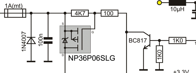

Was tut die Spule oben rechts und welchen Zweck erfüllen der 100n
Kondensator und die Diode?

#5830509
Der Txd Pin hört recht definiert vor dem kompletten shutdown auf zu
toggeln. Die 5s Puffer durch den C reichen lange. Läuft bei mir seit dem
Thread ohne Probleme.
Kompliziert gehts immer, aber Trick 17 ist oft besser. Und POWER OFF war
eine fixe Anforderung, also gehts so am effizientesten.
Klaus.

OP #5830741
Hallo Klaus,wie mache ich dann am besten 5V aus meinen 19V um das Relais
einzuschalten wenn die ganze Schaltung aus ist?
Ich habe anfangs ja nur die 19V, die 5V für das Relais sind erst da,
wenn das 5V-Relais angezogen hat....
Grundsätzlich würde mich auch noch interessieren, warum in meiner
Schaltung der Transistor nicht schalten würde - hier hätte ich das
Problem über einen Spannungsteiler schon gelöst.
Grüße, Peter
Gast #5830800
Es waere ueber die 19V mit einem Widerstand ein Elko moeglich zu laden.
Ueber einen Taster schaltet diese Ladung das Relais bis nach wenigen
zehn ms die Spannung von 5V steht.
