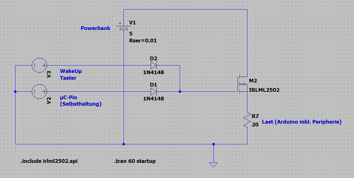

Ich versuche derzeit die Plug-In Detection einer Powerbank elektronisch
zu schalten, um diese für ein Projekt als Stromversorgung zu nutzen.
Derzeit verwende ich den MT9700:
https://datasheet.lcsc.com/szlcsc/XI-AN-Aerosemi-Tech-MT9700_C89855.pdf
Meine Idee ist es, mithilfe dieses Chips die VBUS USB Leitung zu
trennen, um die Powerbank auszuschalten. Wenn es Zeit ist aufzuwachen,
sorgt ein attiny88 dafür, mit einer Knopfzelle betrieben, die Powerbank
über den MT9700 mit dem Enable Signal wieder aufzuwecken.
Das Ausschalten funktioniert, das Wecken leider nicht. Vermutlich ist
der Innenwiderstand im OFF state des MT9700 zu niedrig um von der
Powerbank als disconnect erkannt zu werden.
Mein 2. Aufbau nutzt einen CD74HCT4066:
https://produktinfo.conrad.com/datenblaetter/150000-174999/151629-da-01-en-LOGIK_IC_CD_74_HCT_4066_E__DIP14__TID.pdf
Gleiche Verschaltung, die VBUS Leitung wird davon getrennt. Bei diesem
Chip funktioniert dies, die Powerbank schaltet ab und bei HIGH Pegel am
EN Pin wacht die Powerbank wieder auf.
Leider hat dieser eine sehr hohe ON Resistance und ist somit nicht für
das Schalten der Versorgungsleitung gedacht.
Ich suche somit einen Power Distribution Switch wie den MT9700, mit dem
das angegebene Verhalten erzielt werden kann.
An welchem Wert könnte ich dies festmachen?
Würde möglicherweise der TP2024 funktionieren?
http://www.ti.com/lit/ds/symlink/tps2024.pdf
EDIT:
Soweit ich das sehe, wird bei den Power Distribution Switches die Input
Voltage für die charge pump genutzt. Kann dies der Grund sein, warum die
Powerbank ein Abschalten des Chips nicht als Disconnect wahrnimmt?
Vielen Dank für Eure Hilfe!

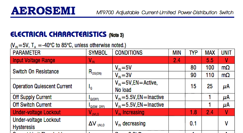

Der MT9700 benötigt lt. Datenblatt mindestens 2,4V um sicher zu
arbeiten.

Die Powerbank schaltet ab. Mit beiden Chips. Was beim MT9700 jedoch
nicht funktioniert ist das wieder einschalten der Powerbank durch den
Enable Pin des MT9700. Dies funktioniert jedoch mit dem CD74HCT4066.
Die Powerbank hat eine konstante 5V Spannung. Auch im Leerlauf bis sie
abschaltet. Dann sinkt diese auf 0V.
Meinst du, dass der MT9700, um auf das Enable-Signal reagieren zu
können, eine VIN Spannung von größer 2.4V benötigt und somit für den
Zweck ungeeignet ist?
Danke für deine schnelle Antwort.

Der MT9700 besitzt eine "Abschaltung bei Unterspannung" (Under-voltage
Lockout). Sie ist mit typisch 1,8V angegeben, kann aber auch 2,4V (max)
sein. Das heißt erst ab 2,4V ist eine sichere Funkton gewährleistet.

von Phil (Gast)

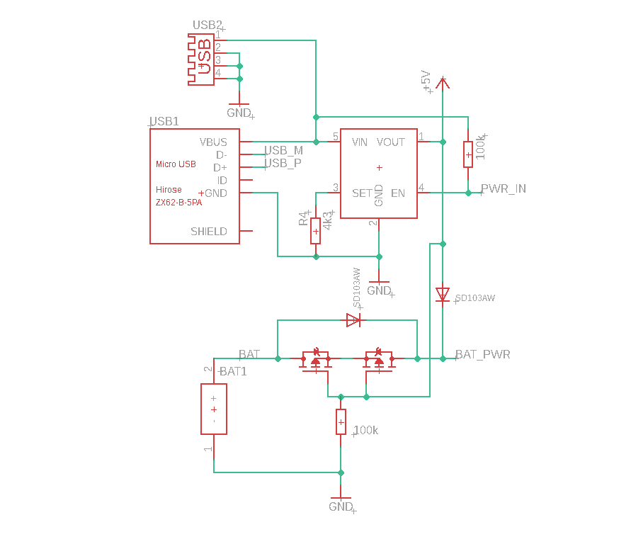

Anbei ein Ausschnitt meiner Schematic. Den USB2 kannst du ignorieren.
USB1 ist der MicroUSB Eingang, die Datenpins gehen zu einem USB-UART-IC,
PWR_IN ist das Steuersignal vom uC, BAT_PWR ist die Versorgung für den
uC.
Die 2 PMOS vor der Batterie sind eine ideale Diode, die blockieren
sobald USB 5V anliegen, die Diode darüber als Backup falls die PMOS zu
langsam schalten.
Deinen ersten Vorschlag habe ich bereits realisiert, wie du siehst.
Bringt aber leider nichts. 2. Vorschlag muss ich verwerfen, da der uC
von den 5V versorgt werden soll, sobald sie anliegen.
Danke!
Liebe Grüße Phil

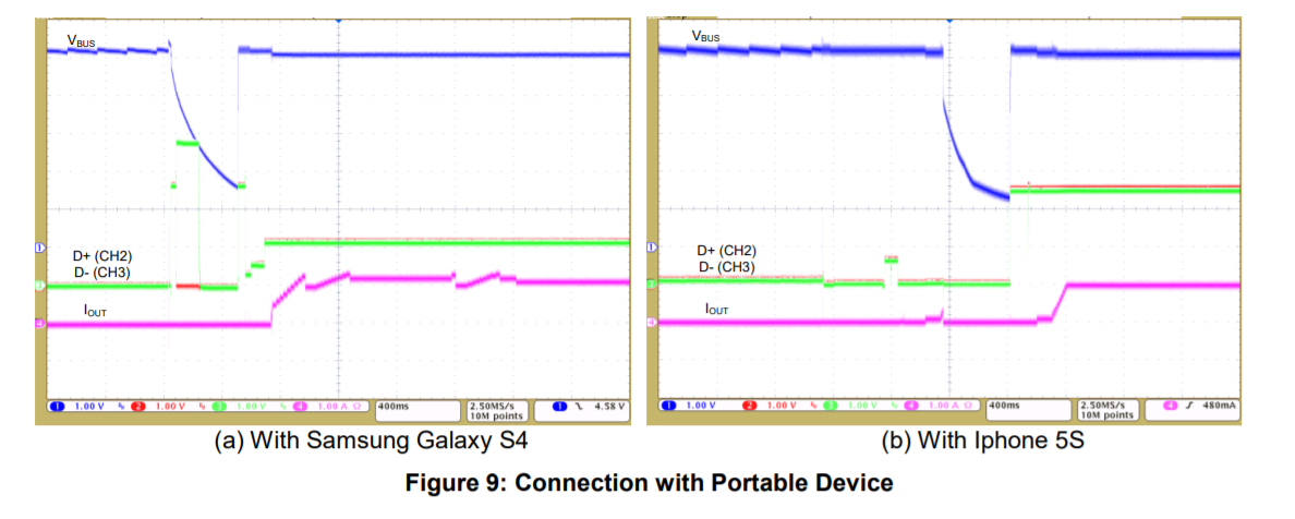

Anbei ein Ausschnitt aus einem Infoblatt von TI zum Thema PlugIn
Detection:
http://www.ti.com/lit/ug/tidub86/tidub86.pdf
Macht der Voltage Drop dem MT9700 Probleme?
Danke!

von m.n. (Gast)
Phil schrieb:
> Hoffe dass ich es klar genug erklärt habe. :)
Ja, das ist deutlich besser!
Du mußt davon ausgehen, daß jede PB anders gestrickt ist. Das Beispiel
von TI, mit seinen teuren ICs, wird man wohl kaum in "günstigen" PBs
finden. Daher lasse die USB-Datenleitungen unbenutzt.
Was der MT9700 zu tun hat, erledigt auch einen einfacher FET mit
niedrigem Innenwiderstand (z.b. IRLML2244). Die zusätzliche
Strombegrenzung ist nicht notwendig, da die PB schon Schutz vor
Überstrom bietet.

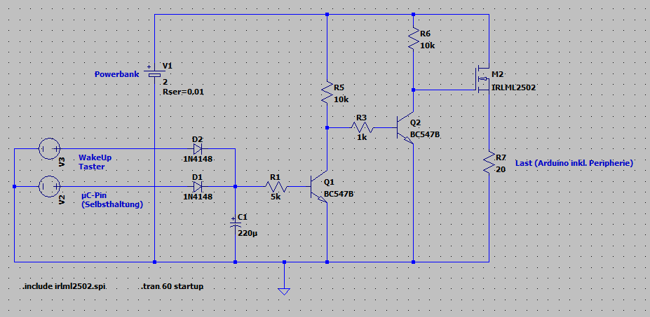

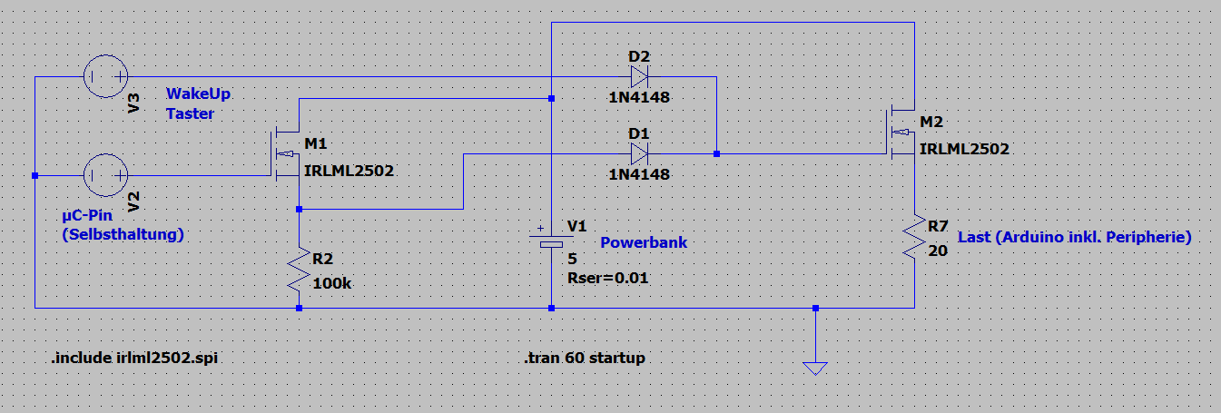

Selber verwende ich eine kleine Schaltung, wo ein ATtiny25 die Steuerung
übernimmt: http://mino-elektronik.de/Powerbank/powerbank.htm#PBW-Lader
Damit ist es möglich, eine schlafende PB aufzuwecken und durch
Abschalten des Verbrauchers auch wieder schlafen zu legen. Eine separate
Batterie ist nicht erforderlich, da der 'dicke' Kondensator bei Bedarf
durch die PB kurz wieder aufgeladen werden kann, wenn seine Spannung < 2
V sinkt. Viele PBs liefern eine Ruhespannung von 2 - 3,5 V an ihrem
Ausgang, sodaß ein Nachladen nicht notwendig ist. Es dürfen allerdings
nur wenige µA entnommen werden.

von Phil M. (p_malessa)
Danke für die ausführliche Antwort!
Der MicroUSB Anschluss dient nicht nur zum Anschluss der Powerbank
sondern auch zum Anschluss an den PC für Aktualisierungen. Dafür ist ein
USB-UART Chip (CH330N) verbaut. Somit kann ich nicht die Datenleitungen
"in Ruhe" lassen. Würdest du diese dann auch auf einen bestimmten Pegel
schalten? Manche Powerbanks nutzen diese anscheinend auch als Erkennung.
Ich denke dass man am sichersten mit einem HI-Z Pegel oder?
Die Batterie werde ich denke ich zur Sicherheit lassen, aber sehr
interessante Lösung mit dem SuperCap!
Kannst du dir denn erklären, warum die Lösung mit dem MT9700 nicht
funktioniert? Wie gesagt hat meine Powerbank eine Ruhespannung von ca.
3.3V.
Die Powerbank schaltet sich wie gesagt nicht wieder ein, nachdem ich den
EN Pin auf HIGH ziehe. Die Datenpins sind mit dem USB UART Chip
verbunden.
Gleiche Verbindung mit dem CD74HCT4066 funktioniert.

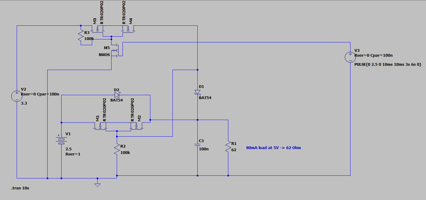

Anbei ein Screenshot von LTSpice mit 2 PMOS. Habe die Batterieschaltung
einfach kopiert, jedoch benötige ich in dem Fall nur 1 PMOS, oder?
Würde dies so funktionieren?
EDIT: So wie ich das erkennen kann weckst du die Powerbank auf durch ein
Kurzschließen mit Q1? Oder reicht das Durchschalten von Q2?
Ich habe nun meine Schaltung mal durchgemessen:
Test1 - Powerbank mit allen 4 Leitungen (VBUS, D+, D-, GND) mit der
Platine verbunden. VBUS geht an den VIN Pin vom MT9700, Datenpins zum
CH330N.
Die Powerbank ist eingeschaltet, liefert 5V. Nun zieht der uC den EN-Pin
vom MT9700 auf low. Die Powerbank bleibt weiter aktiv bis ihre Ruhezeit
abgelaufen ist, dann schaltet sie sich aus. Zu dem Zeitpunkt sinkt die
Spannung auf 0.08V. Die Datenpins liegen bei 1.7V. Der Innenwiderstand,
zwischen VBUS und GND liegt bei ca. 100kOhm, somit vermutlich nur der
100k Widerstand.
In diesem Zustand kann die Powerbank nicht mit einem HIGH Pegel auf dem
EN Pin geweckt werden. Sie steigt auf nur 1.7V an.
Test2 - Powerbank mit VBUS und GND verbunden, Datenleitungen getrennt.
Nach dem LOW Signal und der Ruhezeit sinkt die Spannung der Powerbank
auch auf 0.08V ab, die Datenpins der Powerbank liegen bei 0V. HIGH auf
EN Pin sorgt für ein Steigen der Spannung am VBUS auf 1.7V. Somit genau
das gleiche Verhalten wie mit verbundenen Datenpins.
Test3 - Powerbank mit nichts verbunden (außer dem Oszi):
Powerbank geweckt, gibt 5V aus. nach Ruhezeit sinkt die Spannung auf
2.4V, 2 Sekunden später auf 1.7V. Wenn ich nun den Oszi Tastkopf abnehme
und wieder verbinde, weckt dies die Powerbank auf.
Meine Ergebnisse daraus:
Der Innenwiderstand meiner abgeschalteten Schaltung ist vermutlich zu
niedrig, weshalb die Powerbank zu sehr belastet wird.
Anscheinend sind die Datenpins für diese Powerbank egal, jedoch sollten
diese sicherheitshalber auch getrennt werden.
Zum Wecken wäre möglicherweise ein solcher Stromimpuls nötig, wie du
verbaut hast.
Kannst du noch mehr (oder anderes) daraus schließen?
EDIT: Mein nächster Test wäre nun bei meiner Schaltung den PullUp
Widerstand an PWR_IN zu vergrößern, um den Innenwiderstand zu erhöhen.
Und als 2. den PMOS PullDown Widerstand an der idealen Diode deutlich zu
verringern, um etwas Last zu erzeugen.
Danke und liebe Grüße
Phil

von Andreas K. (necromancer1982)
Hi Phil,
ich habe aktuell das gleiche Problem wie du.
Powerbank soll einen Arduino Nano inkl. Peripherie mit Strom versorgen.
Das Programm des Nano schaltet diesen (inkl. Peripherie) in den
StandBy-Modus, wenn das Gesamtkonstrukt für eine gewisse nicht "bedient"
wird.
Als Folge schaltet sich die PB bewusst gewollt aus. => Passt soweit
Anschließend soll das ganze über einen EIN-Taster wieder aktiviert
werden können. => Hier haperts...
Egal, wie ich auch vorgehe, ich schaffe es nicht die PB wieder
aufzuwecken.
Einzige Möglichkeit aktuell, USB-Stecker ziehen und wieder anstecken.
Meine bisherigen Schaltungen bzw. Ideen, siehe Bilder.
Schaltung 1:
R1 und C1 sollten den Tastendruck "verlängern" bis der Nano den
Selbsthaltepin auf H-Pegel geschalten hat. Fazit: Funktionierte bis auf
die "Wiedereinschaltproblematik", vmtl. zu viel Strom über Q2 (R5 und
R6) wurden bis je 2M Ohm erhöht, ohne Erfolg...
Schaltung 2:
Versuch ohne "Tastendruck-Verlängerung" funktionierte bis auf
Selbsthaltung da Massebezug des Selbsthaltepin undefiniert und gemessen
mit 0,7V zu niedrig war...
Anschließend die Last vor Drain gepackt, Source direkt auf Masse. Folge:
"Wiedereinschaltproblematik"...
Schaltung 3: Für heute geplanter Versuch:
Ursprüngliche Schaltung 2 erweitert um eine zusätzliche Transistorstufe
damit der Selbsthaltepin einen sauberen Massebezug hat...
Zur "Wiedereinschalt-Problematik":
Scheinbar reichen hier Restströme im einstelligen µA-Bereich aus, damit
die PB sich nicht mehr aufwecken lässt...
Hast du das Problem mittlerweile lösen können?
Gruß Andreas
PS: Ja, ich könnte statt des EIN-Tasters einen AUS-Taster in die
Versorgungsleitung hängen und gänzlich auf eine Schaltung verzichten...
Aber wo bleibt da der sportliche Ehrgeiz ;-)
von m.n. (Gast)
> aufzuwecken.
m.n. schrieb:
> Vor dem Aufwecken darf die PB nicht belastet werden!
Daran hat sich nichts geändert.
Das ist mir auch klar, siehe mein Beitrag in Ganzen...
Die Frage ist, ob es irgend eine Halbleiter-technische Möglichkeit gibt,
diese Belastung zu vermeiden bzw. eine "Auftrennung" zu
bewerkstelligen...
von m.n. (Gast)
> bewerkstelligen...
Was glaubst Du, was ich hier mache?
Ok,
wenn ich deine Schaltung richtig verstehe, Ist Q1 für das "Wachhalten"
zuständig...
Q2 schaltet die Last und dessen Gate wird über den 2,2M Ohm Widerstand
hochgezogen. Q3 kann das Gate von Q2 auf Masse ziehen und trennt damit
die Last von der PB.
Vom Prinzip her möchte ich das mit der geplanten Schaltung 3 ja so auch
versuchen. Bin / war mir nur nicht sicher, ob die Drain-to-Source
Leakage Current des von mir verwendeten IRLML2502 klein genug ist, daß
die PB "getrennt" ist.
Ist dein Q2 auch ein BSS138? Hier ist IDSS wohl um die Hälfte kleiner...
Naja, sehe ich ja dann obs funktioniert...
Danke & Gruß
Andreas
