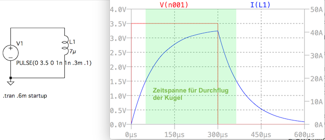

Hallo in die Runde,
ich möchte gerne eine Coilgun bauen, die ohne Kondensator nur LiFePo4
Akkus als Energiequelle nutzt und 6mm Stahl BBs verschießt. Es wird also
nicht mit hoher Spannung, brennbaren Akkus oder hoher Geschossenergie
gearbeitet, um eure Warnungen vorwegzunehmen...
Der Einfachheit halber und weil das Geschossgewicht konstant ist, möchte
ich  darauf verzichten, mit Fotosensoren die Position der Kugel zu
erfassen und stattdessen die Spulen mit fixer Zeitverzögerung schalten.
Jetzt bin ich aber auf den Gedanken gekommen, einfach eine einzige, mit
20cm recht lange (spart euch pubertäre Witze) Spule zu bauen, und diese
wiederum mit fester Zeitverzögerung dann abzuschalten, wenn die Kugel
genau in der Mitte ist.
Ich gebe aber zu, dass ich zwar das Verhalten von Induktivitäten im
Stromkreis, nicht aber die elektromechanische Interaktion zwischen
Magnet und magnetisiertem Metall kenne; vielleicht könnt ihr mir ja
sagen, wo der Vorteil von mehreren Stufen im Vergleich zu einer einzigen
liegt.
Eine einzige Stufe wäre eben deutlich einfacher im Aufbau, ich fürchte
aber, dass dadurch zu viel Energie verloren geht.

von J. S. (pbr85)
Wie stellst du dir das vor? Bei niedriger Spannung wirst du sehr
niederohmige Spulen brauchen, um auf ein halbwegs nutzbares Tau und
starkes Magnetfeld zu kommen.
Ein Kondensator bei 400-800V schafft das locker und hat den Vorteil,
wenn man es geschickt aufbaut, dass dieser beim Mittendurchgang des
Projektils praktisch entladen ist und dieses daher nicht mehr wieder
abgebremst wird. Bei einem Akku musst du diesen aber sehr genau schalten
und wieder abschalten, was einen viel größeren Aufwand erfordert.

von J. S. (pbr85)
Nachtrag: Wenn dir 400V zu gefährlich sind, arbeite doch erst mal mit
Schutzkleinspannung. Zum Beispiel Kondensatoren für 50-63V und 1-2
Spulen.
von fritzchen (Gast)
Ich weiß, dass mit hoher Spannung geladene Kondensatoren technisch
sinnvoll wären, aber ich arbeite ungern mit einer so hohen Spannung,
auch wenn die Versuchung da ist...
Es stimmt, die Spulen müssen niederohmig sein, das Entladen der Spule
erfolgt durch einen parallel geschalteten hohen Widerstand, damit die in
der Spule gespeicherte Energie und damit das Magnetfeld schnell abgebaut
wird.
Das Projektil wird natürlich bei der niedrigen Spannung eine geringere
Beschleunigung erfahren, das muss ich wohl mit einem längeren Lauf
kompensieren.

von J. S. (pbr85)
> liegt.
Liegt doch auf der Hand. Jede Spule kann dem Projektil nur begrenzt
kinetische Energie übertragen. Idealerweise liegt das Magnetfeld nur so
lange an, wie das Projektil benötigt um mit dem eigenen Zentrum ins
Zentrum der Spule zu gelangen. Die schaltbaren Ströme sind dabei
technisch begrenzt, durch die eingesetzten Triacs, Spulen und
Schutzdioden für die Rückinduktion.
Wir reden hier von hunderten oder gar über 1000A die kurzzeitig fließen
sollten, um ein ausreichend starkes Magnetfeld zu erreichen. Und selbst
da hast du bei einem einige Gramm schweren Projektil keine so große
Beschleunigung und als Integral Endgeschwindigkeit pro Spule. Also
brauchst du mehrere Spulen hintereinander.

Das Entladen der Spule erfolgt durch eine antiparallel geschaltete
Diode! Nicht Widerstand.
Und das mit dem längeren Lauf wird nicht funktionieren. Das Magnetfeld
ist doch kein Gas!
Was Spannungswandler angeht: Gibt es bei eBay fertig aufgebaut auf
40-50V für einige Euros.
Ich würde mir wirklich die Grundlagen aneignen und gucken, wie es andere
gelöst haben und warum so und nicht anders.
Ok, das hilft mir schon einmal sehr weiter, nur wird die Spule, die ich
baue, ohnehin länger als das Projektil sein müssen, denn eine 6mm lange
Spule ist schwer zu bauen, insbesondere mit dahinter liegender
Lichtschranke, wobei ich auf die ja ohnehin verzichten möchte.
Ja, die Ströme müssen natürlich sehr hoch sein, aber das ist ja
grundsätzlich machbar. Die LiFePo4 Zellen liefern Spitzenströme bis 140A
für 1S, die sich mit Mosfets schalten lassen, statt Freilaufdiode nehme
ich einen hohen Widerstand, dann wird die Energie aus dem Magnetfeld
auch schneller abgebaut.
Üblicherweise ja, aber wenn der Strom aus der Spule schnell sinken soll,
kann man eben einen Widerstand nehmen. natürlich muss der Mosfet die
dadurch höhere Spannung beim abschalten aushalten. Bei der geringen
Spannung, die an der Spule anliegt, fließt auch nur ein kleiner
parasitärer Strom.

Ich habe mal versucht, das zu überschlagen, bin mir aber nicht sicher,
ob dieser Ansatz richtig ist.
Angenommen man platziert alle 1cm eine Luftspule, die einen mittleren
Durchmesser von 1cm hat, so dass die Kugel in der Mitte durchpasst.
Die Kugel präsentiert dem Magnetfeld eine Fläche von 28.3 mm^2
(Durchmesser 3mm).
Um eine Kraft von 0.45N zu erzeugen, müsste die Flußdichte des
Magnetfeldes etwa  0.2T betragen.
F = 1/(2*A_eisen)*Flussdichte^2*u0
Bin mir allerdings nicht sicher, ob man das nach dieser Formel rechnen
kann.
Für eine Luftspule ergäbe das dann z.B. folgende Werte:
48 Wicklungen, Strom 30A (->0.18T)
Wenn man mit den 48 Wicklungen in 3 Lagen eine 1cm lange Luftspule
wickelt, ist der Leiterdurchmesser ca. 0.625mm, Leiterlänge ca. 1.5m.
Widerstand von Kupfer ist mit 0.0171 Ohm/mm^2/m angenommen, macht also
einen Ohmschen Widerstand von 84mOhm für die Spule, man braucht also
min. 2.5V, um die 30A überhaupt erreichen zu können.
Induktivität ist ca. 7uH, der Strom steigt bei angenommenen 3.5V
innerhalb von 0.1ms von 0 auf 30A.
Das käme dann (und nicht ganz zufällig... ;-) auch ziemlich genau hin
mit der angenommenen Endgeschwindigkeit von 30m/s = 3cm/ms = 1cm/0.3ms
Der Strom jeder Spule muss eingeschaltet werden, wenn die Kugel im
"Anflug ist", so dass sich das Magnetfeld schon wieder abbaut während
die Kugel die Spule passiert. Damit im Mittel die 0.45N erreicht werden,
muss der Spitzenstrom also noch höher liegen als die 30A, grob geschätzt
sowas um die 40-50A.

von Schlumpf (Gast)
Joe F. schrieb:
> Multipliziert mit der Anzahl der Windungen.
Schon klar ;-)
Aber selbst, wenn deine Rechnung an der einen oder anderen Stelle
idealisiert ist, sieht man, wo das Problem ist.
Auf der einen Seite wird eine hohe Feldstärke benötigt. Aber die damit
einhergehende Induktivität verhindert, dass das Feld schnell aufgebaut
werden kann. Das ist aber wiederum Voraussetzung dafür, dass die Kugel
beschleunigt werden kann.
Idealerweise sollte der Strom an der Spule springen. Aber das tut er
einfach nicht.
Geht man mit der Spannung hoch, so bleibt bei gleicher Spule das Tau
identisch, aber man bewegt sich im "vorderen" Bereich der oben gezeigten
Kurve.
Allerdings muss man dann abschalten, BEVOR der Maximalstrom erreicht
ist, der sich durch die Spannung und den Widerstand der Spule einstellen
wird, um die Spule nicht zu beschädigen.
Auf dein Beispiel bezogen:
84mOhm, 2,5V --> 30A
Würde man aber z.B. 10V anlegen, dann ergibt sich:
84mOhm, 10V --> 120A
Das verkraftet aber die Spule nicht. Muss sie aber auch nicht, da man
abschaltet, wenn die 30A erreicht sind.
Schaut man sich dann aber an, wie lange es jeweils dauert, bis die 30A
erreicht sind, sieht man sehr schnell, warum man mit der Spannung hoch
gehen muss. Man nutzt einfach nur den "steilen" Bereich des
Stromverlaufes, um auf den gewünschten Strom zu kommen.
