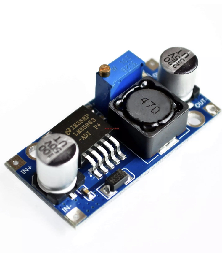

von Gerhard O. (gerhard_)
Hier mein konservativer, nicht-innovativer Senf:-)
LM2596T o.ä. Schaltregler von 24 auf 5V
Linearer Regler (LDO) von 5 auf 3.3V
Step High Schaltregler von 5 auf 12V.
Bei einigermaßen konstanten Lasten könnte man auch vom 5V Regler über
eine Hilfswicklung oder Anzapfung der Spule 12V abgreifen.

von EK13 (Gast)
von Stefan F. (Gast)
