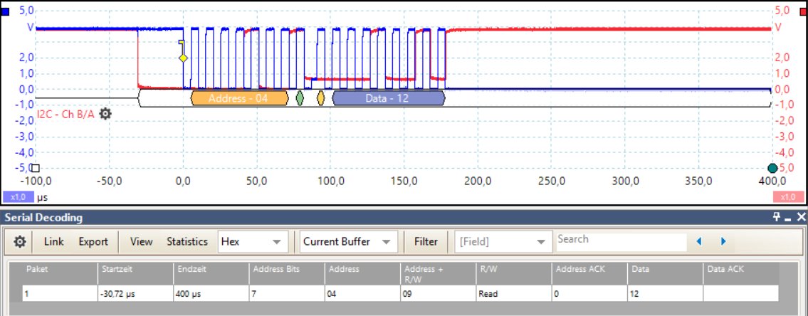

Nach aktuellem Status (mit meinem Master und dem originalen Slave aus
Atmel Start) kann ich bestätigen, dass der Slave bei Master Read Clock
Stretching generiert und der Master darauf korrekt reagiert. Ich kriege
aber noch keine validen Daten vom Slave übertragen und das ACK vom
Master funktioniert nicht. Ersteres erscheint mir im Moment
unverständlich, letzteres dürfte ein Programmierfehler von mir sein.
Siehe Screenshot dazu, ich habe in den Leitungen zum Slave
Längswiderstände eingefügt, so dass man an den Low-Pegeln sieht, was vom
Master und was vom Slave ist. Der "Kinken" in der Clock ist das Clock
Stretching.
Meine vage Vermutung ist, dass das Verhalten vom Timing der
Register-Zugriffe abhängt. Das würde erstens die unterschiedlichen
Ergebnisse verschiedener Autoren erklären, ist aber zweitens von mir
noch nicht sehr fundiert. Kann auch ganz was anderes sein.
> unverständlich
wieso das unverständlich denn?
ACK kommt doch nur wenn weitere Byte folgen, erwartet werden, es kann
durchaus sein das du NACK setzen musst.
aber dazu verrätst du zu wenig.

Ich hab aber in meinem Test-Code ACK gesetzt und will eigentlich ein
zweites Byte lesen. Die Baustelle kommt aber später dran, erst einmal
muss ich rauskriegen, warum der Slave immer 12 sendet, egal was er soll.

Kurze Zeit später, gedämpfter Jubel: ich habe mal vor dem Schreiben in
TWI0.SDATA ein Delay von 20 us eingefügt. Ergebnis: gewaltiges
Clock-Stretching vor dem ersten Daten-Bit, das vom Master richtig
erkannt wird. Und der Slave überträgt die korrekten Daten! Das erfordert
jetzt genauere Untersuchungen, ich kann die Software schließlich nicht
von einem zufällig gewählten Delay abhängig machen.
Das Ganze mit dem unveränderten Atmel-Slave. Nun würde ich gerne wissen,
unter welchen Umständen der beim Atmel-Programmierer überhaupt gelaufen
ist. Mit dem von Atmel-Start generierten Code offensichtlich nicht.

Falls noch einer mitliest:
while (!(TWI0.SSTATUS & TWI_CLKHOLD_bm))
Dann kann man ins Daten-Register schreiben. Für Assembler-Programmierer
sinngemäß. Für eine robuste Version (ich weiß, einige hören hier sowas
nicht gerne) sollte noch ein Timeout rein.
Atmel behauptet zwar, dass genau das nicht notwendig ist, sondern
automatisch sichergestellt ist, aber dem ist wohl nicht so.
