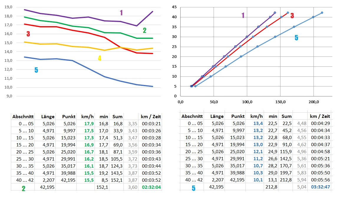

Gast #5834019
Ich verstehe Dich so, ihr wollt etwas haben, das die Trainer sehen
können wo ihre eigenen Schützlinge sind, wie sie sich entwickeln im
Training.
--> quasi Echtzeit?
Position, Geschwindigkeit easy, Puls, Laktat etc. ?
Der Sportler müßte
Beim Wettkampf wie der Abstand zu den direkten Konkurrenten ist und
dieser sich verhält.
Ob man beim Wettkampf erkennen kann, das jemand noch Reserven hat, also
seine normale Leistungsfähigkeit noch nicht ausnutzt.
Anschießend soll den Athleten mitgeteilt werden, ob sie Gas geben müssen
oder sich ggf. schonen können.
Im Stadion --> ggf. Kameraabdeckung (kompliziert) bzw. einfach normales
Auge und per Funk (BT Knopf im Ohr)
Freier Wildbahn --> Triathlon, Wasser..., Wechselzone ???
GNSS zu ungenau? dann wird es sehr schwer, selbst im Stadion.  Ich
glaube aber auch, das ihr nur zu viel Spielzeug und nichts richtiges
verwendet habt. Oder ihr habt zu extreme Anforderungen.
Die Position der Konkurrente, hm. Bei euerer Genauigkeit würde man dem
Atem im Rücken merken ;)
Wie so oft, erstmal überlegen und ordentlich formulieren was man genau
haben will.
Gast #5834105
Es geht um eine bessere Alterative zu den existenten Systemen mit
Eingriffmöglichkeit. Man muss es auch selber Programmieren und filtern
können.
Ja, die Konkurrenten sollen auch erfassbar sein. Vor allem sollen sie
sicher  erfassbar sein. Was ich so sehe, werden immer wieder welche
übersehen, fallen aus den Computerlisten und tauchen dann eine Runde
später wieder auf.
>Position, Geschwindigkeit, Puls, Laktat etc. ?
Laktat wohl kaum, aber den Rest kann wohl in Echtzeit erfasst und
berechnet werden. Die Geschwindigkeit wäre wohl das Wichtigste, weil die
Zeit einer Runde ja auch bei ungleichmässigem Lauf konstant sein könnte.
Eine überdosierte Geschwindigkeit wäre z.B. erst zu hoch und fiele dann
ab. Die Schlussfolgerung des Trainers wäre dann, dass sie weiter
abfällt. Im Gegensatz dazu wäre eine zubächst geringere Geschwindigkeit
mit Steigergung so auszuwerten, dass sie auch erst mal weiter steigt.
Aus der Mehrheit der Sportler könnte man einen Gesamtverlauf bestimmen.

Persönliche Seite #5834591
In der Wechselzone hat es in der Regel eine (redundante)
Messeinrichtung, die zumindest das Problem der Nichterfassung löst.
Oftmals ist es auch so gelöst, dass einlaufende /-fahrende Athleten und
rauslaufende über dieselbe Matte gehen.
Im Wasser wird es schwierig. Wer will da die Bojen mit den Lesern
justieren und erfassen?
Entweder man nutzt die Triauhren der Wettkämpfer mit deren GPS
(Erkennung der Wendemarken) oder man muss mit Kameras arbeiten.
Ich halte den Wunsch, die Daten so detailliert zu erheben aber wegen der
o.g. Problematik der Interpretation nicht zielführend.
Hier mal ein konkretes Beispiel zu den Geschwindigkeiten beim Marathon:
Der blaue mit den 3h32 ist relativ wenig trainiert und kann sein
Zieltempo etwa 100min halten. Der gelbe (2h53) ist nicht einmal 2km/h
schneller, packt aber das Tempo die gesamte Strecke. Das bringt ihm die
Zeit. Da er hinten noch einmal zulegen kann, würde ich nun raten, dass
er etwas zu langsam gelaufen ist und wahrscheinlich noch schneller
könnte. Genaueres würde sein Pulsverlauf liefern, den ich aber nicht
habe. Die rote Kurve des Läufers mit der Endzeit 2h41 zeigt es
andeutungsweise, wobei der ein wenig zu stark einzubrechen scheint. Hat
vlt. in der Mitte des Rennens zu lange versucht, das Tempo zu halten
oder er trainiert nicht häufig genug die langen Strecken. Der Grüne ist
wohl ziemlich an seinem Limit und fällt gleichmäßig ab, während der
violette (der Sieger) trotz höherem Tempo sicher noch nicht am Limit
war, sondern sicher das Tempo kontrolliert hat und sich erst am Ende
gelöst haben dürfte.
Von der Gesamtentwicklung der Zeiten geht mir das etwas zu sehr nach
unten nach meinen Erfahrungen. Normalerweise sind die Geschwindigkeiten
etwas glatter. Bei dem Rennen ist es aber nachvollziehbar, wegen der
relativ hohen Temperaturen an dem Tag und dem überdurchschnittlichen
Flüssigkeitsverlust. Der scheint besonders den unerfahrenen Läufern
zugesetzt zu haben. Das Rennen wird nach hinten raus länger und länger
(rechtes Diagramm, km über gelaufene Minuten).
Die Frage ist, wie man das dann für sich jeweils interpretieren und
auswerten will, was die Dosierung der eigenen Leistung angeht. Dass das
Rennen insgesamt langsam ist oder wird, nimmt man ja eigentlich direkt
wahr.
