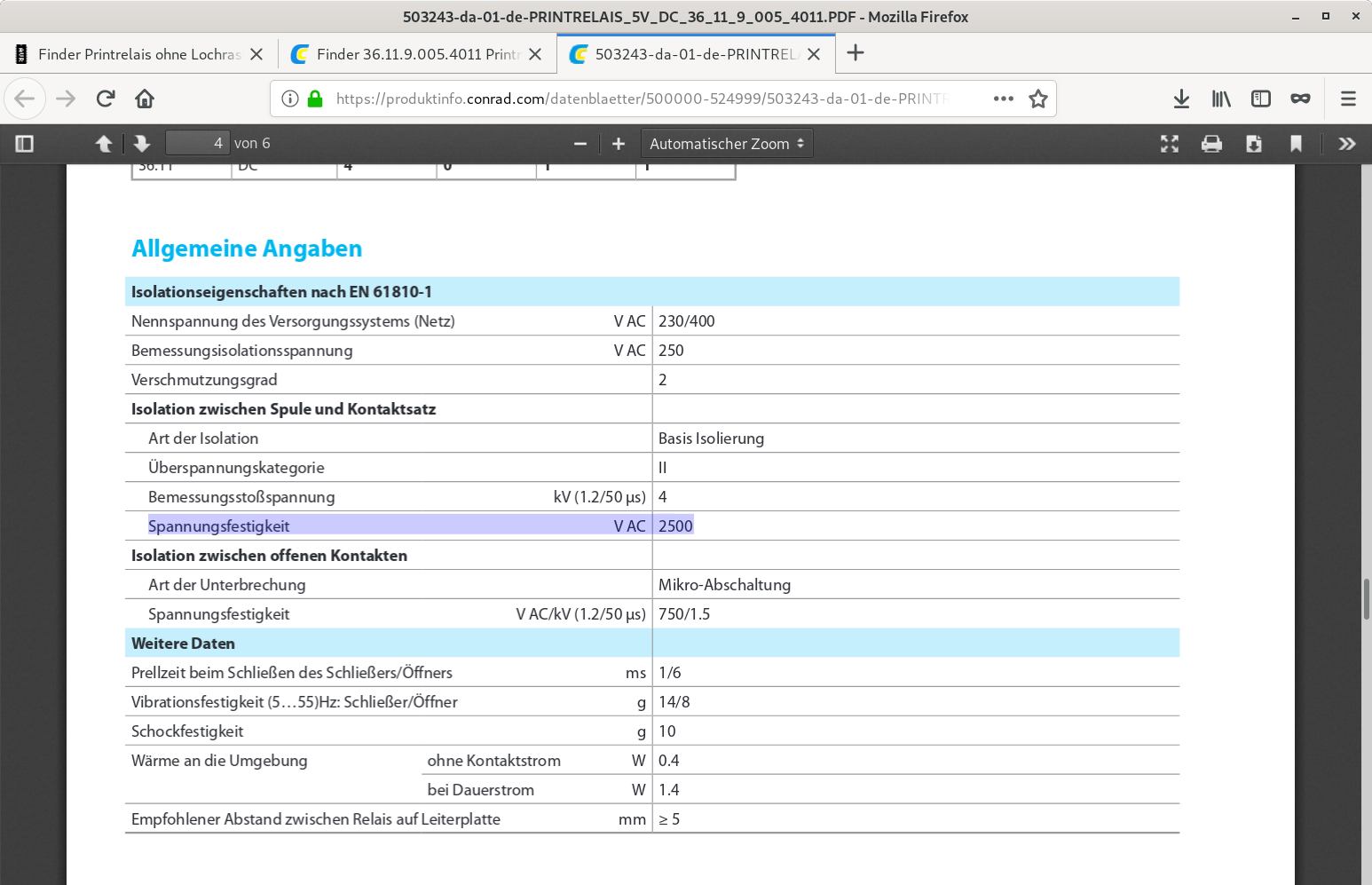

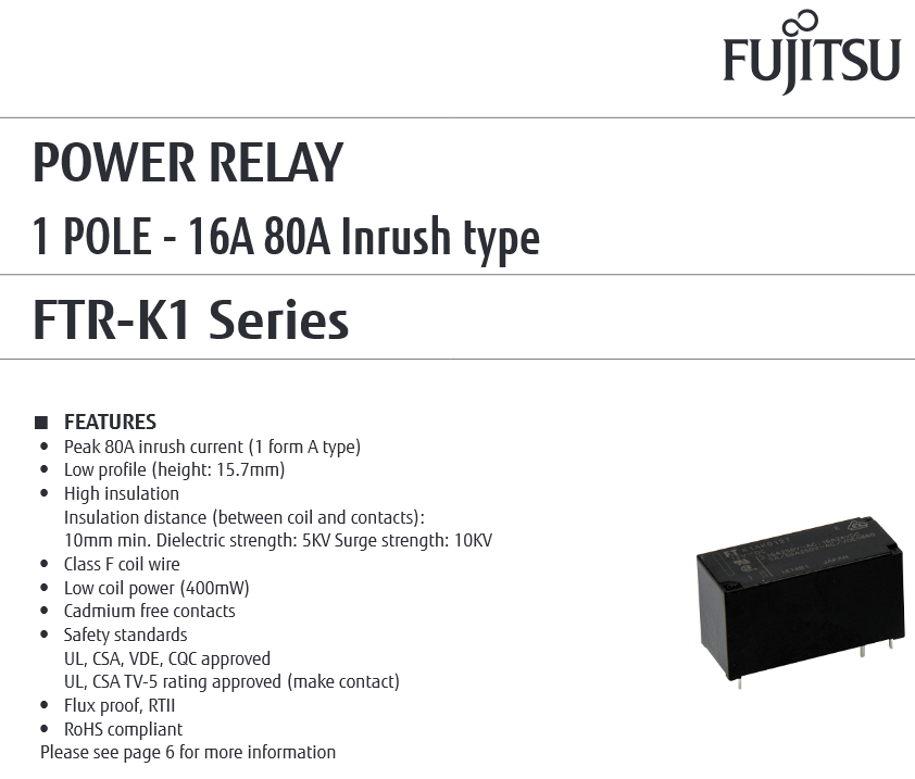

von Stefan F. (Gast)
Gunwald G. schrieb:
> Was ich nicht verstanden habe, ist, wie ich aus den Datenblättern, die
> interne Isolierung ablesen kann.
Die sollte in jedem Datenblatt deutlich angegeben sein. Ich habe das mal
im Datenblatt von dem zu kleinen Relais markiert und angehängt.
Es ist meistens eine Spannung zwischen 1000 und 8000V. Gemäß VDE
brauchst du für deinen Fall 4000V, um nicht grob fahrlässig zu handeln.
Und das sind dann leider eben nicht die kleinen Relais.
> Außerdem habe ich mich gefragt, ob es möglich wäre, die zu niedrige
> Isolationsklasse durch eine Feinsicherung auszugleichen.
Nein, auf keinen Fall. Im 230V Netz treten häufig kurze Peaks auf. Die
Isolation muss ganz sicher gut genug sein, dass kein Funke überspringt,
damit keine Person einen Stromschlag erleiden kann, die an der
Steuerseite etwas anfasst.
Eine Sicherung beschützt Personen nicht vor Stromschlag. Und ein
Personenschutzschalter tut das zwar, aber der darf nur als zusätzliche
Maßnahme verwendet werden, nicht als primäre.
Was den Einschaltstrom des Druckers angeht: Der liegt typischerweise bei
einigen zig Ampere.

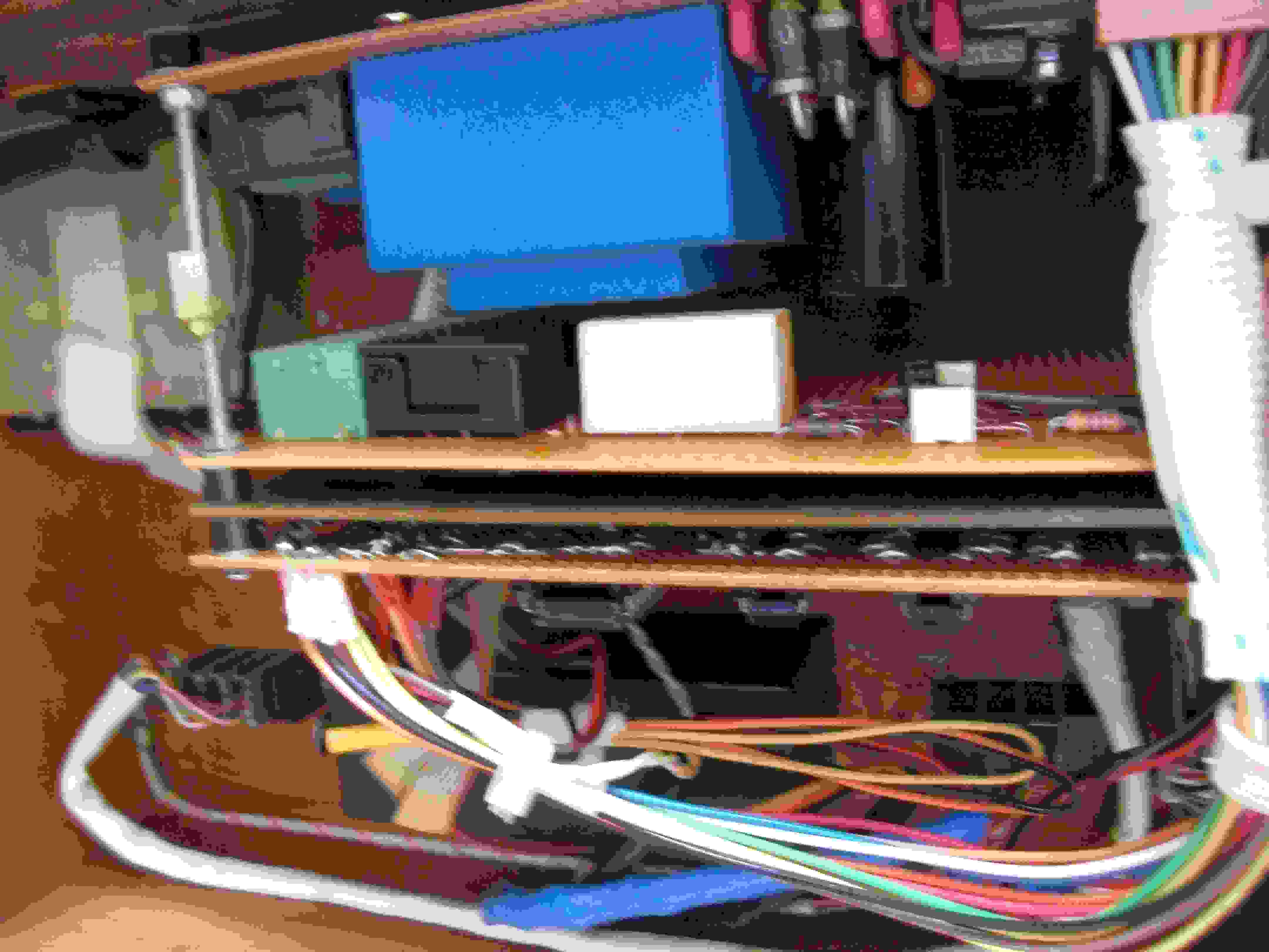

> nochmal "fragwürdigere" Relais als dein erstes und b) ein Platinenlayout
> zum Davonlaufen
Man kann sich irgendwas Schlechtes schon mal als Beispiel ansehen, man
sollte es aber nicht als Vorbild oder als Ausrede nehmen.

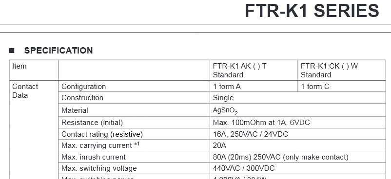

@Gunwald G. (gunwald):
Wenn dir das Ding vom Finder zu teuer ist, dann nimm ein Fujitsu
FTR-K1CK005W, denn für deine kapazitive Last (Schaltnetzteil) ist es
sowieso ratsam, Kontakte mit AgSnO2 zu nehmen.
Siehe den Beitrag "Relais hält sich fest" und das kleine
Filmchen darin.

von outch (Gast)
Gunwald G. schrieb:
> Ich würde gerne mittels eines Raspberry Pi die Netzspannung
> meines alten Laserdruckers schalten. Leider habe ich aus
> baulichen Gründen nur sehr wenig Platz dazu zur Verfügung.
In den Drucker sollte aber doch ein Stück Platine passen?
(Die man schön mit Abstandshaltern mehrfach anschraubt dann?)

von Gunwald G. (gunwald)
Liebe Freunde flinker Schaltungen,
ich versuche nun einmal die zugegeben etwas weitläufige Diskussion
zusammenzufassen und zu einem praktikablen Schluß zu kommen:
(1) Das von mir zunächst vorgeschlagene Relais Finder 36.11.9.005.4011
ist ungeeignet, weil es nicht über die notwendige Schutzklasse verfügt,
sondern nur Basisisolierung liefert, wodurch bei einer Fehlfunktion das
Risiko besteht, daß Netzstrom über die Steuerleitung fließt.
(2) Als Alternative wurden die folgenden Relais ins Gespräch gebracht:

Gunwald G. schrieb:
> Fujitsu FTR-K1CK005W
> (3) Fraglich ist, ob die genannten Relais mit den wahrscheinlich sehr
> hohen Einschaltströmen klar kommen, die nach meinen Recherchen bei ca.
> 40 A liegen dürften.
Auch wenn ich mich damit wiederhole: ich habe nicht umsonst und explizit
dieses Relais mit seinen AgSnO2-Kontakten empfohlen. Das kann einen
Inrush-Current von 80A (siehe die allererste Zeile bei den Features
vorne auf der ersten Seite im Datenblatt) und ist damit recht gut
geeignet.
> geeignet.
Richtig, das war mir verloren gegangen und ist der ausschlaggebende
Grund, weshalb ich das Fujitsu FTR-K1CK005W nehmen werde.

von outch (Gast)
Lothar M. schrieb:
> kann einen Inrush-Current von 80A (siehe die allererste Zeile
> bei den Features vorne auf der ersten Seite im Datenblatt)
Steht auf dem gerade gezeigten Bild dazu nicht, daß diese 80A
Inrush allein der "1 Form A" Typ (Schließer, kein Wechsler) kann?
Also das "FTR-K1AK005W" - das man bei Reichelt gar nicht findet?
Weiter hinten im selben Datenblatt steht das dann so, dass es auch für
den Wechsler-Kontaktsatz, dort aber nur für den Schließerkontakt gilt.
Im aktuellen Datenblatt bei Fujitsu selber findet sich zum
Inrush-Current aber nichts mehr als einzelne belastbare Zahl...  :-/
https://www.fujitsu.com/downloads/MICRO/fcai/relays/ftr-k1kw.pdf

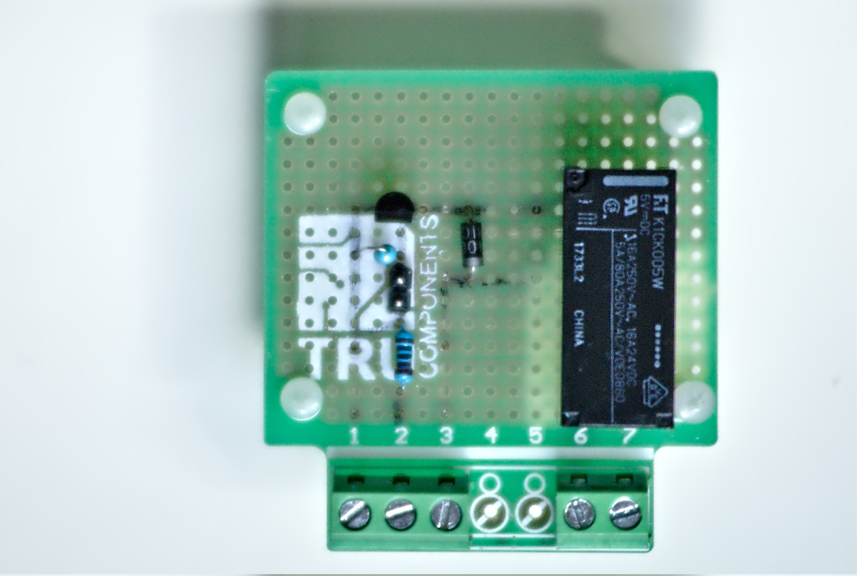

Für alle, die es interessiert. Dank Eurer teuren Ratschläge ist folgende
Platine entstanden (anstelle von R1 habe ich einen 1K-Widerstand
verwendet und einen Sockel zum Anschluß einer LED): (s. Anhang)
Jetzt dürft Ihr über mich herfallen!
Das ist so jenseits von Gut und Böse das sich ein Kommentar erübrigt.
Bau das wenigstens sauber isoliert irgendwo ein.
hinz schrieb:
> Hast du gut gemacht.
Thomas S. schrieb:
> Aplaus !!!
> Dann weiterhin frohes Gelingen.
Herzlichen Dank für die aufmunternden Worte!
Tobi P. schrieb:
Meinst Du die Platine oder den Satz? Wenn letzteren, möchte anmerken,
daß dies ironisch gemeint war. Ich schätze dieses Forum uns seine
Sachverständigen sehr. Wenn erstere würde ich mich über konstruktive
Kritik freuen.
Selbstredend. Die Platine wird in ein festinstalliertes Gehäuse
geschraubt, die Leitungen werden durch Zugentlastungen geführt etc.
Danke
hinz schrieb:
> Am besten in das mit der Platine gelieferte Gehäuse..
Danke für den Hinweis auf dieses Gehäuse, danach hatte ich gesucht, es
aber nicht gefunden und es scheint genau das Richtige!
von Tobi P. (Gast)
> Kritik freuen.
Zu kleine Abstände und kalte Lötstellen bei den Netzspannungsleitungen,
Nur einpolige Abschaltung (kann man diskutieren aber es ist Glückssache
ob die Phase geschaltet wird) und alles offen.
Die Netzdrähte sind auf der falschen Seite ohne Lötstützpunkte direkt an
die Kontaktdrähte gelötet und können sich lösen (z.B wenn das ganze mal
warm wird).
Die Klemmen für "den jeweils anderen Leiter" fehlen, kann man natürlich
mit Lüsterklemmen machen aber wehe wenn ... .
Bau das bloß in ein vernünftiges Gehäuse ein, schutzisoliert mit Stecker
und Steckdose. Nach ein paar Wochen hat man Gebastel vergessen und wenn
z.B. der Nachbarshund mit der Nase ... .
von hinz (Gast)
Blödsinn.
[sonstige Paranoia gelöscht]
