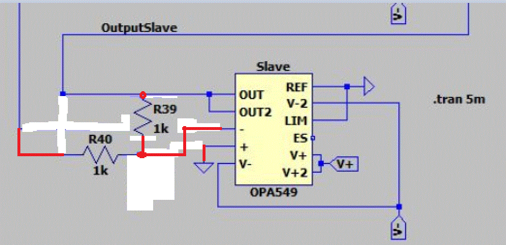

bei der angefügten Schaltung ist die Rückkopplung des OPA227 über den R9
zurück geführt. Leider macht LTSpice das nicht, sondern denkt der OPA227
ist im OpenGain. Ich bin der Meinung, dass es irgendwie funktionieren
muss. Kann mir jemand dabei helfen?

Was aber auf jeden Fall schon bei der jpg-Grafik auffällt:
- der untere OPA549 ist falsch angeschlossen: du wolltest wohl einen
Inverter bauen, es ist aber ein Komparator mit Hysterese geworden.
- es wird ggf. nicht ganz leicht sein, einen OPV, bei dem die
Rückkopplung über zwei langsamere Verstärkerstufen führt, stabil zu
bekommen.

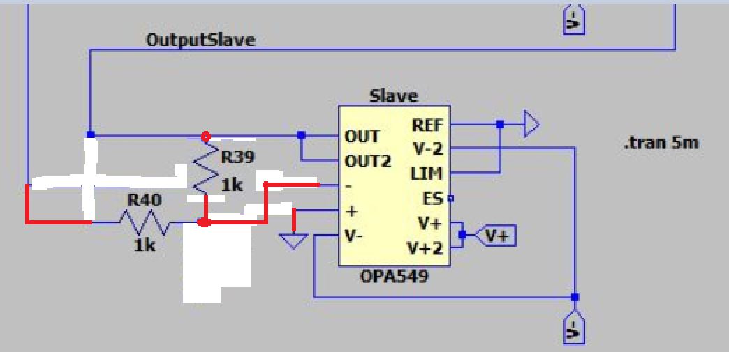

da fehlen 3 Symboldateien(.asy) und 3 Modelldateien. Pack die mal in
einen zip-file und hänge den an.
Einen Fehler sehe ich schon. Siehe die korrigierte Schaltung. Ändere das
mal und berichte.

Laut der Schaltung die ich als Vorlage bekommen habe, soll die OPA549
Schaltung als Push-Pull (master/slave) Konfiguration funktionieren. Und
deshalb soll der so angeschlossen sein (kann aber auch einfach von
meinem Prof falsch gemacht worden sein. Die Schaltung ist etwas älter
und nie so umgesetzt worden). Die Änderung auf einen invertierenden
Verstärker hat nur insofern was gebracht, dass ich nun die doppelte
Spannungsamplitude habe, allerdings immer noch das gleiche Problem mit
der Aussteuerung.

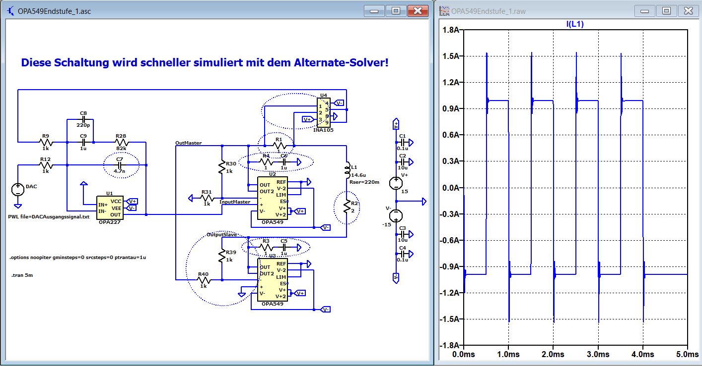

Es waren viele Fehler in deinem Schaltplan: zwei falsche Schaltungen,
fehlende Bauteile und auch falsche Werte drin. Ich habe alle Stellen
eingekreist. Da kannst du jetzt mit deinen Kollegen darüber nachdenken
warum ich da Dinge geändert habe. Modifiziere einfach die Werte und
schau dir die Auswirkung auf I(L1) an. Mit der jetzt funktionierenden
Schaltung kann man jetzt die Bauteilewerte optimieren.
Die korrigierte Schaltung im Anhang läuft auf jedem PC ohne Anpassung
nur eventuell nicht bei dir, falls du die Symbole im Ordner
Autogenerated oder im Installationspfad von LTspice hast, weil ich in
den Symbolen nur noch den Filenamen ohne Pfad habe.
Den zip-file einfach auspacken, Schaltplan öffnen und RUN drücken.
Die Schaltung läuft ausnahmsweise mit dem Alternate Solver schneller.
Control Panel -> Solver: Alternate

Ein Problem bleibt. Wenn ich meine Schaltung exakt so ändere, dass sie
so aussieht wie deine, ist sie trotzdem deutlich langsamer. Hast du
Einstellungen vorgenommen, die nicht direkt ersichtlich sind?

#5836449
Hallo Joris,
du hast den 2Ohm Widerstand in Reihe zu L1 vergessen. Mach den mal rein.
Dann klappt es. Dieser Widerstand hilft dem OPA549, dass die Belastung
nicht zu rein induktiv ist.
Diese RC(1Ohm+1u)-Glieder verhindern, dass der OP549 bei induktiven
Lasten schwingt. Eventuell steht im Datenblatt etwas zur richtigen
Dimensionierung.
Der Rückkopplungskondensator (xnF) am OP227 reduziert die
Reglerverstärkung  bei höheren Frequenzen, da die nachfolgenden Stufen
eine große Verzögerung bewirken.
