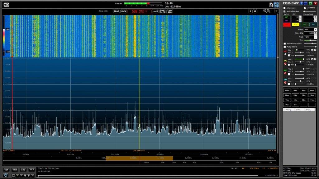

Axel S. schrieb:
> er anspruchslose (und deshalb bastlerfreundliche)
> Mittelwellen- bzw. generell AM-Rundfunk ist mittlerweile leider tot.
Na ja, tot wohl nicht, siehe das beigefügte Spektrum des MW Bereichs.
Aber deutsche Sender gibt es in der Tat nicht mehr. Aber nicht wenige
englische und französische.
