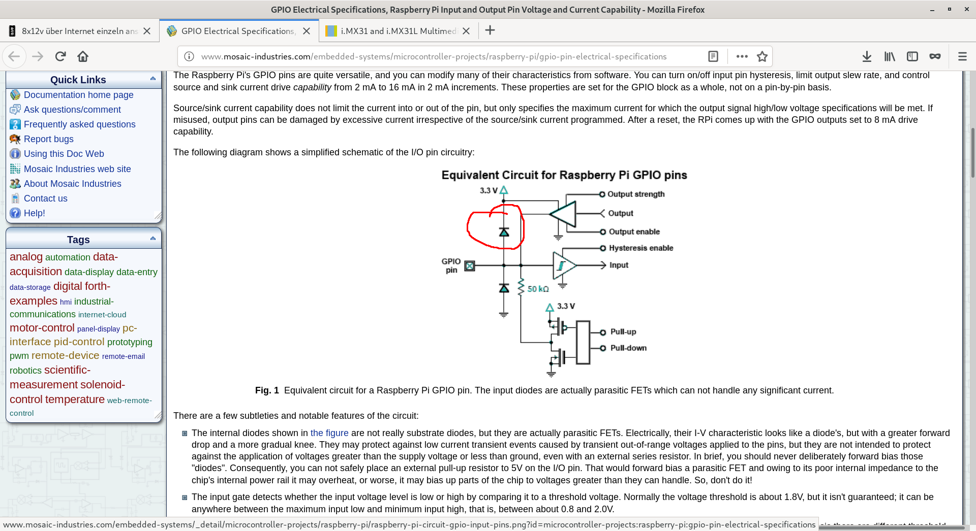

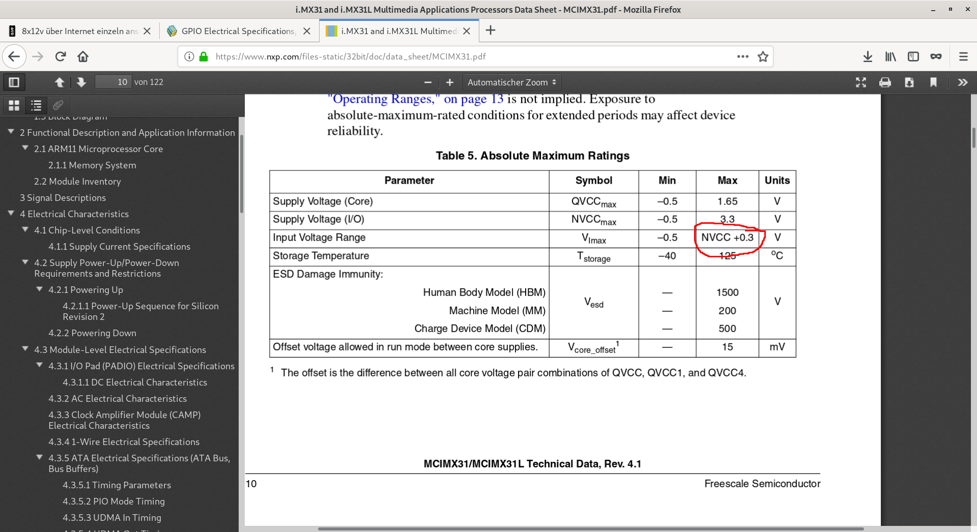

von Stefan F. (Gast)
Die GPIO Pins vom Raspberry Pi vertragen laut dem Datenblatt von
Freescale und ARM die üblichen 3,6V.
http://www.mosaic-industries.com/embedded-systems/microcontroller-projects/raspberry-pi/gpio-pin-electrical-specifications
Jobst Q. schrieb:
> Wenn man 5V an Pin 2 legt, hat man sie im AUS-Zustand an den GPIOs vom
> Raspi und das kann zuviel für sie sein.
Es sind dann 5V Minus die Spannung der beiden Dioden. Das sind
typischerweise 1,8V, also weit unter den maximal zulässigen 3,3V.
von Jobst Q. (joquis)
Der Spannungsabfall an den Dioden ist abhängig vom durchfließenden
Strom. Ohne Strom kein Spannungsabfall. Kann natürlich sein, dass man
Glück hat und nicht nur Spannung, sondern auch Strom gebraucht wird, um
die GPIOs kaputt zu kriegen.

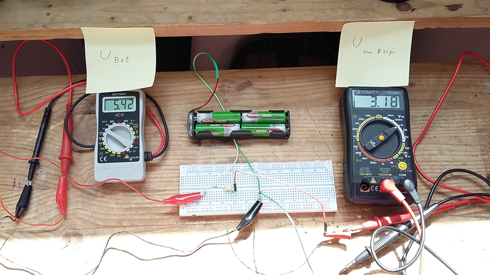

Ja ganz schlau. Schon bei 1µA hast du genug Spannungsabfall.
> Kann natürlich sein, dass man Glück hat und nicht nur Spannung,
> sondern auch Strom gebraucht wird, um die GPIOs kaputt zu kriegen.
Eben. Bei Überspannung fließt Strom durch die µC-internen ESD
Schutzdioden, und vertragen durchaus mehr als tausend mal 1µA.
> Da braucht es ein Korrektiv!
Da gibt es nichts zu korrigieren. Die Produkte funktionieren wie von den
Händlern versprochen. Und das nicht nur knapp, sondern sicher.
           1kΩ    CNY17    LED
+5,4V o---[===]----|>|-----|>|------(V)------|GND
Das Foto zeigt, wie viel Volt am I/O Pin des Raspberry Pi anlegen
würden, wenn die Versorgungsspannung des Relais Moduls 5,4V betragen
würde. Es sind weniger als 3,6 Volt.
Für Joachim:
In dieser Schaltung fließt ein sehr geringer Strom von 320nA durch das
Multimeter. Wenn wirklich gar kein Strom fließen würde, wäre die
Spannung etwas höher.
Ab 3,6V würden die ESD Schutzdioden im Innern des Raspberry Pi den Strom
nach VCC ableiten. Dieser kann logischerweise nur geringer sein als die
gerade ermittelten 320nA.
Ich bin absolut sicher, dass die ESD Schutzdioden des Raspberry Pi diese
(weniger als) 320nA vertragen. Sie wären ansonsten sinnlos, hätten keine
Schutzfunktion.

Es gibt einige Bilder vom GPIO Port inside, aber manchmal fragt man sich
ob das Wunschdenken ist oder nur eine falsche Annahme?
Es gibt ein Bild das am Raspi ein GPIO wahlweise 4 Ausgangstreiber
aktivieren kann von 2mA bis 8mA und das ein Port wenn alle
Ausgangstreiber aktiviert sind 16mA liefern können. Aber das ist nicht
strombegrenzt, auch 34mA kann man saugen unabhängig davon hat noch
niemand ein Kernelprogramm gezeigt wo man die Treiber einschalten oder
den Zustand auslesen kann.
