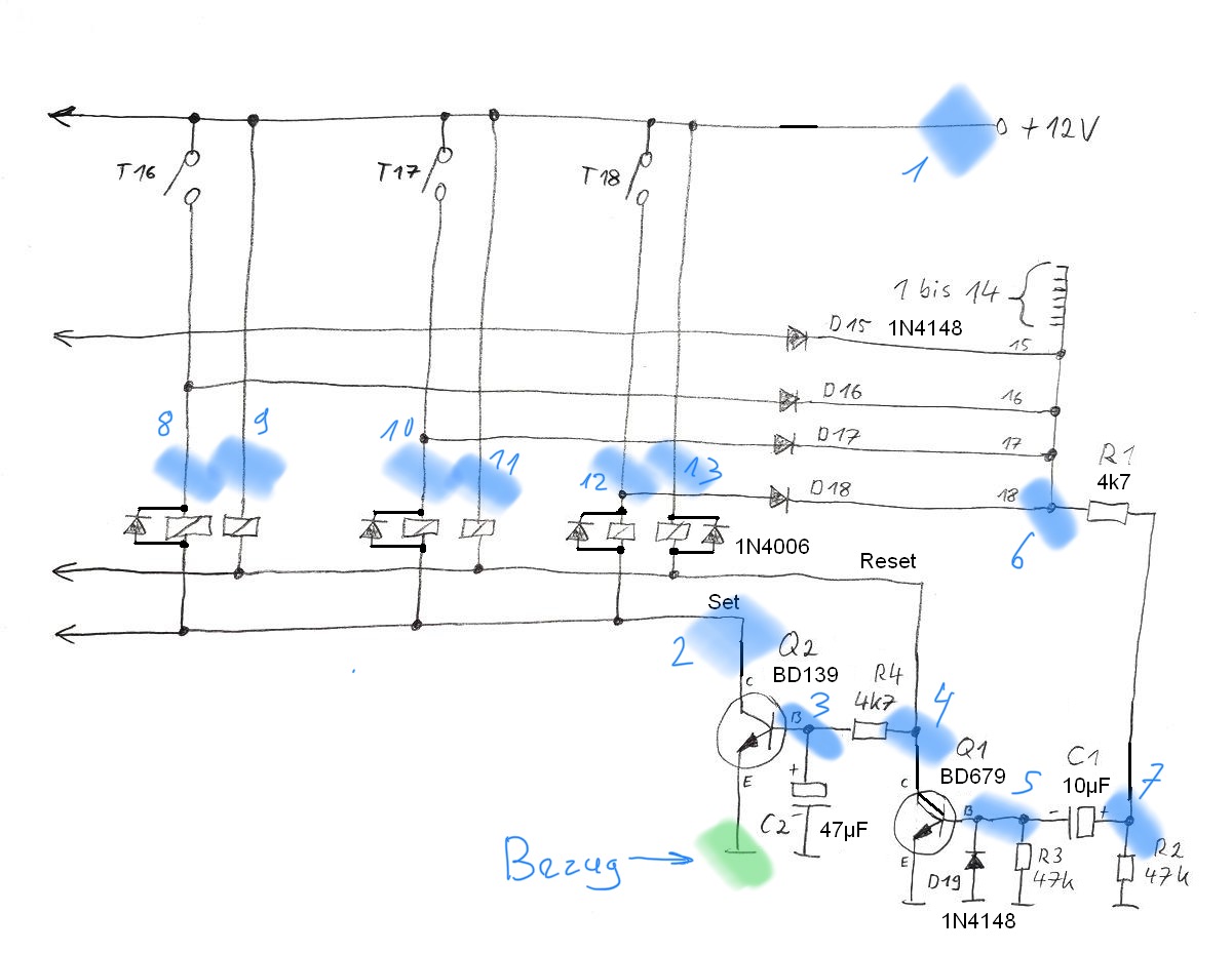

Bei der Anzahl an Bauteilen würde es sich schon lohnen eine Platine
herzustellen.

von Ach Du grüne Neune (Gast)
Man kann den Transistor auch einzeln testen, in dem man die
vermeintliche Basis mit Daumen und Zeigefinger, als Basiswiderstand,
gegen die Plusversorgung schaltet. Dann sollte das Relais in der
Kollektorleitung klicksen! Bei einem Darlington-Transistor funktioniert
das besonders gut!

Die Platinen. Aber ich werde in den nächsten Tagen mal fertigmachen, und
Rückmeldung geben ob es funktioniert.

Die Platine müsstest Du schon selbst erstellen (CAD-Programm) und dann
professionell herstellen lassen. Passende Software gibt es umsonst bzw.
günstig. Das herstellen lassen der Platinen ist auch für
Hobbyelektroniker erschwinglich.
von René H. (mumpel)
Eagle ist vorhanden. Aber wir sollten an dieser Stelle beenden.
Rückmeldung folgt.

von Jörg R. (solar77)
René H. schrieb:
> Lötarbeiten sind fertig. Aber da rührt sich nichts. Kann ich auch direkt
> auf die Kontakte der Relais gehen (die Dioden erzeugen doch keinen
> Kurzen), um zu schauen ob es an der Schaltung ("Rücksetzer") liegt oder
> an Lötfehlern?
Um dass zu beurteilen müsste man mal etwas sehen;-)
Dioden falsch herum eingebaut?
Welche Schaltung hast Du denn nun genommen? Aussagekräftige Bilder vom
Aufbau?

von Stefan F. (Gast)
1) Messe die Spannungen zwischen Emitter und Kollektor an den beiden
Transistoren.
2) Messe die Spannungen zwischen Emitter und Basis an den beiden
Transistoren.
3) Schalten die Relais an, wenn du Emitter und Kollektor von Q2
miteinander verbindest und dazu die Taster T16, T17 und T17 betätigst?
4) Schalten die Relais aus, wenn du Emitter und Kollektor von Q1
miteinander verbindest?
Die Schaltung kann nicht wirksam verhindern, dass jemand mehrere Relais
gleichzeitig ein schaltet.
> Die Dioden sind richtig rum drin.
Das bezieht dich auf die Freilaufdioden parallel zu den Spulen der
Relais, die im Schaltplan nicht eingezeichnet sind, richtig?
> Transistoren.
> Transistoren.
Da ist nichts da. Kann auch nicht wenn kein Plus anliegt? Plus liegt nur
an wenn eine Taste gedrückt wird?
Nein.
Nein. Auch da fehlt das Plus wenn keine Taste gedrückt wird?
An der C-E Strecke von Q1 müsste im Ruhezustand 12 anliegen, dem
entsprechen an der B-E Strecke von Q2 ungefähr 0,7V.
Ja, im Ruhezutand müsste an C-E von Q2 und B-e Von Q1 Null Volt
anliegen. Aber wenn du eine Taste drückst sollte sich das ändern.
> Da ist nichts da
Dann ist der Aufbau fehlerhaft oder das Netzteil defekt.
René H. schrieb:
> Der Rücksetzer scheint jedenfalls zu arbeiten. Das ist das
> Wichtigste.
Na ja, eigentlich muss die komplette Schaltung funktionieren. Nur der
„Rücksetzer“ allein nutzt ja nix.
Richtig weiterhelfen kann man Dir aktuell eigentlich nicht. Man sieht
nur Fragmente von der (lieblos) aufgebauten Schaltung. Dazu kommen deine
etwas unverständlichen Fragen....
René H. schrieb:
> Kann ich auch direkt auf die Relais auf der Relaiplatine gehen, ohne
> durch die Freilaufdioden auf einen zu kommen?
Vielleicht hättest Du die Schaltung erst einmal auf einem Breadboard
aufbauen sollen, zunächst nur mit 2 Relais.
Neben einer optischen Überprüfung würde ich Deinen Aufbau erst einmal
mit einem Ohmmeter überprüfen. Außerdem würde ich die Bauteile auf die
korrekten Werte überprüfen.
Miss dann mal die Spannungen an den blau markierten Punkten, ohne einen
Taster zu betätigen. Bezug ist GND, grün markiert.
Na ja, mal sehen was noch so kommt;-)
Da habe ich 11.47V
> dementsprechen an der B-E Strecke von Q2 ungefähr 0,7V.
Da habe ich 1.15V
René H. schrieb:
> Die Probleme liegen an der Relaisplatine (habe ich durchgetestet),
> da
> habe ich wohl nicht sauber gearbeitet.  Da kümmere ich mich morgen drum.
> Als Messgerät nutze ich übrigens ein FLUKE 175, das sollte schon sehr
> gut sein.
> Da habe ich 11.47V
Wie hoch ist denn die Versorgungsspannung? Die Spannung C-E von Q2 muss
gleich groß wie die Versorgungsspannung sein.
> Da habe ich 1.15V
Das ist zuviel.

René H. schrieb:
> 12V Versorgungsspannung.
Hat die auch 12V, oder eher 11,5V ?
Wenn 12V sind die 11,47V zu wenig. Ich gehe mal davon aus dass dein
Messgerät 10M Eingangswiderstand hat.
Welche Relais (Typ) verwendest Du?
12V laut Messgerät. Aber nimmt nicht der Widerstand was weg?
Da müsste ich mal ins Datenblatt schauen.
René H. schrieb:
Stimmt;-) Über R4 fließt Strom in die Basis von Q1.
von Stromberg B. (Gast)
Ach Du grüne Neune schrieb am 12.05.2019 im Beitrag #5840199:
> Ich sehe gerade, wenn Q1 (Darlington-Transistor) ein BD679 ist,
> muss Q2 auch ein BD679 sein, weil sich C2 nur bis auf 0,7 Volt entladen
> kann. Dadurch würde sich Q2 (BD139) nicht vernünftig abschalten lassen!
Wenn Rene für Q2 richtigerweise einen Darlington eingebaut hat, können
an der B-E Strecke tatsächlich 1,15 Volt abfallen.
Ich habe zwei BD679 verbaut.
> gut sein.
Ein teures Messgerät garantiert noch keine gute Schaltung.
Leider beobachte ich in diesem Forum zunehmend, dass zu viel Wert auf
teures Werkzeug gelegt wird, während man am Material und der Planung
spart. Ich finde, dass man immer zuerst mindestens einen Prototypen
bauen sollte, bevor man die finale Platine herstellt.
>Da habe ich 11.47V
Klingt gut, dann ist wohl mindestens eine Rücksetz-Spule richtig
angeschlossen.
> Da habe ich 1.15V
Gut, passt zum Darlington Transistor.
Stefan F. schrieb:
>>Da habe ich 11.47V
> angeschlossen.
Was heisst das jetzt genau? Wenn kein Relais angeschlossen ist müssen es
0V sein?
> 0V sein?
Genau.
Und es heisst auch, dass bei mindestens einem Relais das Rücksetzen
funktionieren müsste.
Es sei denn, der Q1 schaltet nicht richtig ein. Um das auszuschließen
hatte ich oben empfohlen, den Q1 (Kollektor+Emitter) zur Probe zu
überbrücken.
Es hat bei mehreren funktioniert. Nur sind manche Relais so leise das
man sie nicht hört. Wenn ich zweimal auf das selbe Relais gehe klickt es
zweimal (einmal aus, und wieder ein), also so wie es sein muss.
> überbrücken.
Das teste ich morgen mal. Heute Nachmittag werde ich erstmal die
Relaisplatine sauberer löten. Und ein paar Test-LEDs muss ich noch
machen, damit ich auch sehe welche Relais schalten.

Leider scheint mir der Rücksetzer kaputtgegangen zu sein (warum weiss
ich nicht), die Transistoren haben keinen Strom mehr. Muss ich morgen
neu aufbauen (sind ja noch "genug" Bauteile da). Jetzt rauche ich
erstmal eine Virginia, dann kümmere ich mich um die LEDs.
René H. schrieb:
> ...die Transistoren haben keinen Strom mehr...
Was soll man mit dieser Information anfangen?
Hast Du Transistoren ggf. gehimmelt, wegen fehlender Freilaufdioden?
Kann ich nicht sagen. Morgen baue ich neue Transistoren ein.

von Jens M. (schuchkleisser)
Das muss man nicht verhindern.
Eine ausreichend dimensionierte Freilaufdiode hält locker mehrere
Relaistauschvorgänge aus. Und damit meine ich "das Relais mus raus, weil
die Mechanik ausgeleiert ist, irgendwie schaltet das nicht mehr richtig.
Muss wohl am 10 Jahre dauernden Sekundentakt liegen...".
Gleiches gilt für den Transistor.
Die 1N4006 sollte ausreichend dimensioniert sein. Aber technisch
interessiert es mich schon ob man den Transistortod verhindern kann.
Warum stirbt er?
Wenn die Diode unterbricht, an Überspannung. Dagegen hilft eine
Z-Diode/Suppressor/Varistor parallel zum Transistor. Oder ein Transistor
der die Spannung aushält.
Wenn sie Kurzschließt, ist es der Strom. Also eine schnelle Sicherung.
Beides nutzloser Aufwand, denn das passiert nicht.
Ich habe 25 Jahre alte Schaltungen in Betrieb, in denen eine 1N4148
einen BC546 vor einem Schrack 24V-Wechsler schützt.
Die laufen alle noch, da sind schon Elkos kaputtgegangen,
Kontrollleuchten schwarz geworden und Gehäuse zerbröselt. Auch den ein
oder anderen Kontakt habe ich schon zerglüht.
Nicht eine einzige Diode, und nicht ein einziger Transistor.
Gut, sind nur irgendwie 50 oder so, ist jetzt nicht representativ, aber
trotzdem.
Es gibt etliche andere Teile die sterben, aber eine Freilaufdiode, die
die Nennspannung und den Nennstrom des Relais hält, geht nicht kaputt.
Das einzige wären evtl. noch bröselige Lötstellen, aber das ist ja ein
Prozessfehler, der kann dir auch bei der Sicherung und dem Varistor
passieren, dann helfen die auch nicht.
Dafür ist die Diode da;-) Du musst sie natürlich richtig in die
Schaltung einbauen.
Ein Sicherheitsgurt im Auto hat im Notfall auch nur Wirkung wenn er
angelegt ist.
Man muss sich schon große Mühe geben um wirklich zu verstehen was du
eigentlich fragst;-(
Ja aber Vorsicht. Wenn du auf die Freilaufdiode verzichtest wird die
Spule beim aus Schalten zur Stromquelle. Sie erzeugt dabei fast beliebig
hohe Spannung. So hoch, bis der vorherige Strom weiter fließt. Der Strom
fließt durch die Supressor Diode zum Netzteil hin und kann dort zu einer
Überhöhung der Versorgungsspannung führen. Am Ende hast du womöglich gut
geschützte Transistoren, dafür geht aber alles andere kaputt.
Man muss das zuende denken und weitere Schutzmaßnahmen hinzufügen.
Es hat schon seinen guten Grund, dass normalerweise Freilaufdioden
genommen werden. Sie sind einfach und zuverlässig.
So wie es aussieht funktioniert es jetzt. Mit viel Geduld.
Leider funktioniert es jetzt nicht mehr. Dafür schalten Relais wenn ich
den Netztstecker einstecke. Ich gebe jetzt auf. Ich werde zum
Zurücksetzen einen Sammelschalter (also Extraschalter) nutzen, also erst
zurücksetzen und dann anderes Gleis anwählen.
Bevor du aufgibst, versuche doch nochmal diese Schaltung (10.05.2019 um
11:57 Uhr). Bau das aber erst einmal nur mit 2 Relais zum Testen auf! Es
wird auch kaum Elektronik dafür verwendet. Die Dioden hast du ja schon.
Leider hast du jetzt alles nur Bistabile Relais :/
So wie es aussieht liegt es wohl am Elko (Oder an mir. Da ich beim
Testen schnell schalte, was wohl die Elkos nicht mögen). Nach einer
kleinen Ruhepause funktioniert es wieder.
Die andere Schaltung teste ich mal bei Gelegenheit. Da muss ich aber mal
schauen ob es die monostabilen Relais auch als 2xUM gibt.
Die Taste sollte natürlich solange gedrückt bleiben bis das eine Relais
ausschaltet und das andere dafür automatisch einschaltet. Das kannst du
ja an den LED's sehen, wenn welche parallel zu den Relais eingebaut
sind.
Bei der neuen Schaltung muss aber auch genauso lange gedrückt werden.
Um die Ruhepausen zu verkürzen, kannst du R2 und R3 (47k) auf 22k
verkleinern.
Schaltung funktioniert (nach Beseitigung kleiner "Lötfehler" im
D-Sub-Stecker die Kontakte gebrückt haben. Da kann ich lange suchen. ;-)
). Danke an alle Helfer!
Hier mal ein Schaltplan. Aber nur symbolhaft für zwei Relais (nicht alle
18). Leider gibt es in KiCad kein Symbol für "Bistabels Relais mit zwei
Wechslern", sondern nur für einen Wechsler.
Jobst M. schrieb:
> Das geht garantiert einseitig. Muss Du aber nicht.
Das habe ich probiert. Es geht nicht.

von Jobst M. (jobstens-de)
Jörg R. schrieb:
> Leider gibt es diese Tasten wohl nicht mehr.
Weiter nach unten scrollen:
https://www.reichelt.de/de/de/shop/kategorie/eingabetaster_digitast_-7589?&PAGE=1
René H. schrieb:
Was ist das da eigentlich, was auf dem Bild nur als Unterlage dient?
Meine Aussage war keine Vermutung!
Es geht!
Jörg R. schrieb:
> Dann erstelle dir ein Symbol dafür.
Braucht er nicht. Gibt's schon. (Bild)
Er will einfach nicht.
Jobst
Um dieses Bild geht es bei der Frage - was Du bei Deinem Zitat einfach
mal eben weggelassen hast:
https://www.mikrocontroller.net/attachment/412821/20190514_174248.jpg
René H. schrieb:
> Das sieht nicht so aus wie ich es brauche. Hongfa HFD2/012-S-L2-D
Ne. Das ist der komplette Plan von der gesuchten Schaltung.
Aber das ist uralt, nicht schön gelötet, und die Relais noch extra.
Jetzt hätte ich gern alles auf einer Platine, mit "all den Nachteilen".
Es geht nicht um die Platine! Es geht um die Unterlage!
Du verstehst nicht, was man schreibt - oder?

Was ich jetzt so garnicht verstehe: Du hast doch schon in deinem Post
vom 25.2.2026 01:23 eine schaltskizze_2.jpeg gepostet. An der gibts doch
formal nix zu meckern.
Die haettest du doch fast 1:1 in dein Kicad Schaltbild reinhacken
koennen. Da sind ja alle "guten" Sachen drinnen: Bauteilbezeichnungen,
-referenzen, Massesymbole, Spannungsangaben...
Da baust du dir nur einen "Unterschaltplan", der aus einem Relais, den
Dioden, dem Taster und den komischen Steckverbindern, die man auf den
Foddos von deinem Aufbau erahnen kann, besteht.
Diesen Unterschaltplan baust du 18x in deinen "Oberschaltplan" ein, in
dem sind dann ausserdem nur noch die Transistoren, Rs, Cs und
Spannungsanschluss.
Jaaaaa, das sieht dann ganz anders aus, als dein Aufbau. Das Muss so.
Dergute W. schrieb:
> An der gibts doch formal nix zu meckern.
Einer hat aber gemeckert. Aber ein schöner Schaltplan ist doch besser
als eine Skizze.

Ich glaube aber immernoch, dass eigentlich ein Relais als
Beispiel-Anschaltung reicht. Alles andere Ergibt sich aus dem Layout.
Und in der Dokumentation zum Anschlussstecker steht, welcher PIN zu
welchem Relais führt. Die Relais sind beschriftet. Für jedes Relais eine
eigene Schaltplanseite ist m.E. auch nicht unbedingt für den
Laien/Anfänger, wenn ich mal nicht mehr dabei bin und es niemanden
(mehr) erklären kann. ?
von Dergute W. (derguteweka)
Ja, natuerlich. Ich verrate dir jetzt mal ein Riesengeheimnis: Ich hab'
da auch nur einmal diese Schaltplanseite gezeichnet. Nicht 3x. Und du
muesstest sie auch nicht 18x zeichnen, so wie du das schon gemacht hast.
Voellig ueberfluessig.
Und man muss auch, wenn man den Schaltplan ausgdruckt nicht alle 19
Seiten drucken. Da wuerde Seite 1,2 und von mir aus auch noch 19 dicke
reichen. Weils 18x die selbe Sosse, nur mit anderen Nummern ist.
Was du jetzt bei diesem Projekt nicht bekommen kannst, weil du die
Reihenfolge Vorlaeufiger Schaltplan -> wilder Testaufbau -> Entgueltiger
Schaltplan -> Platine -> Bestellung nicht eingehalten hast, ist eben die
Sicherheit, dass dein Layout und dein Schaltplan 100% zusammenpassen und
nicht irgendwo mal irgendeine Furzverbindung fehlt oder Benamung falsch
ist oder sowas.
Wenn du eben diese Sicherheit haben willst, muss das
Einzelrelaischaltbild auch 18x auftauchen, damit dann in der Stueckliste
auch 18 Relais (+ allem anderen 18fachem Schotter) auftauchen. Und damit
du alle Bauteile auf ein PCB ordentlich aussehend schmeissen kannst.
Da waers eben nicht die schlechteste Idee, das mal "richtiger" beim
naechsten Projekt anzugehen. Dazu isses nicht schlecht, wenn man das
vorher schonmal geuebt hat...
Dergute W. schrieb:
> weil du die Reihenfolge Vorlaeufiger Schaltplan -> wilder Testaufbau ->
> Entgueltiger Schaltplan -> Platine -> Bestellung
Ich habe da keine Sorge, dass etwas nicht funktioniert. Die Platine ist
das selbe was ich jetzt schon habe. Sieht nur optisch schöner aus. Und
wenn doch etwas nicht passt, z.B. Leiterbahnen zu dicht beieinander,
dann ist es Lehrgeld.
Mal davon abgesehen, dass sich wohl nur wenige Modellbauer Platinen
fertigen lassen. Ist für mich auch das erste Mal, da sind Fehler
erlaubt. ;)

von Falk B. (falk)
Dergute W. schrieb:
> Mann, muss mir grad langweilig sein.
> So stell' ich mir das vor mit den "Unterschaltplaenen".
Der war gut! ;-)
Allerdings muss man es nicht übertreiben. Ein einsames Relais auf einer
Schaltplanseite ist ein wenig verloren. Man kann bei gescheiter Struktur
auch DEUTLICH mehr davon sehr übersichtlich zeichnen. Dazu muss man aber
ggf. Die Spule und Schaltkontakte trennen.
