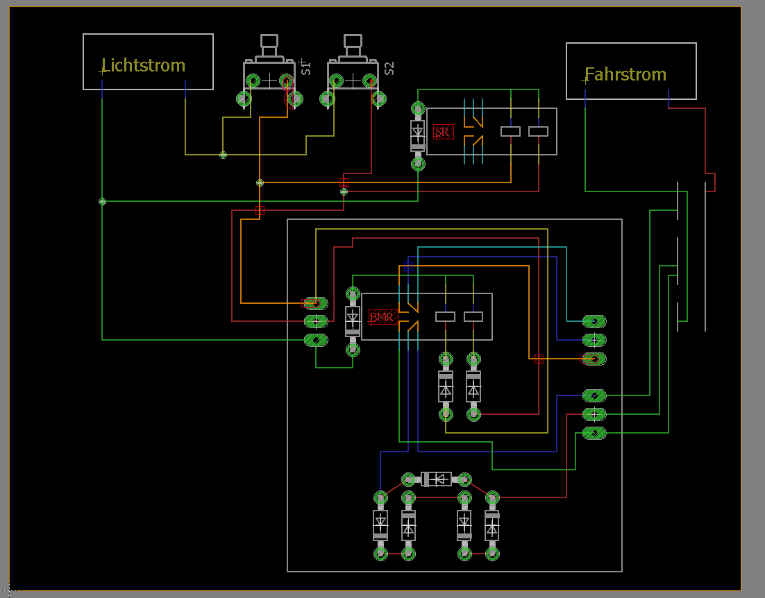

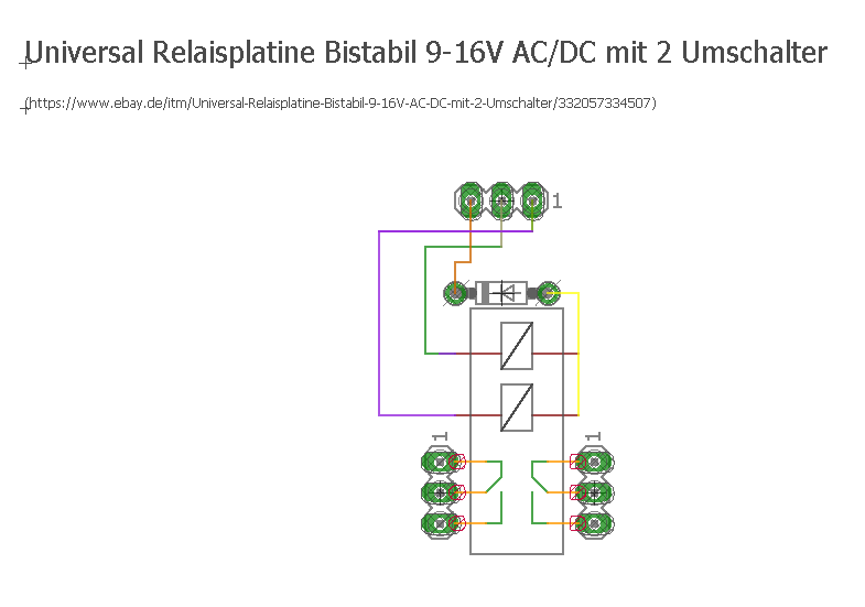

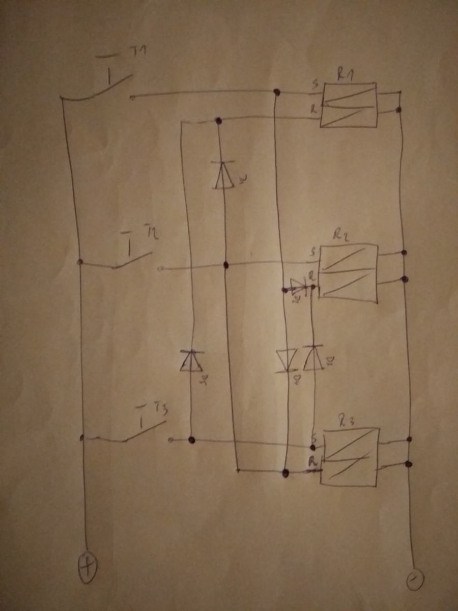

Ich möchte mehrere Relais (bistabil) gleichzeitig schalten. Bei Taster 1
soll 1. Relais einschalten, Relais 2 + 3 ausschalten. Bei Taster 2 soll
Relais 2 einschalten, Relais 1 + 3 ausschalten usw. Im Anhang ein Bild.
Ist das so richtig gedacht? Oder habe ich etwas übersehen, bzw. müssen
noch Bauteile rein? Danke!
Gruß, René

Wenn du sagst was das für ein Bistabiles Relais, ist wird das
konkreter.. Aber vom Prinzip, wenn das Datenblatt die Pins und Polarität
für S / R so vorgesehen hat, wäre das okay.

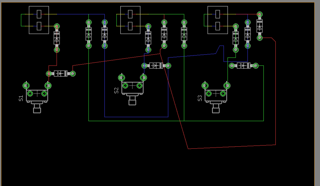

von Jens M. (schuchkleisser)
Da ist alles kurzgeschlossen, jedes Relais wird mit jedem Taster auf
beiden Seiten erregt.
Du brauchst mehr Dioden und musst jeden Taster auf jede gewünschte Spule
getrennt anlegen.
von René H. (mumpel)
Wie könnte das aussehen? Je Kabel nochmal eine Diode?
Von jedem Taster zu jedem Spulenpol den er erregen soll eine Diode.
So?
von hinz (Gast)
René H. schrieb:
> So?
Nein, das ist auch gar kein Schaltplan.
Das habe ich in Eagle (Board) erstellt, alles von Hand gezeichnet, soll
nur eine Schaltskizze sein. Das "Relaisbild" ist auch nur ein halbes
Relais (die Schließer habe ich weggelassen).

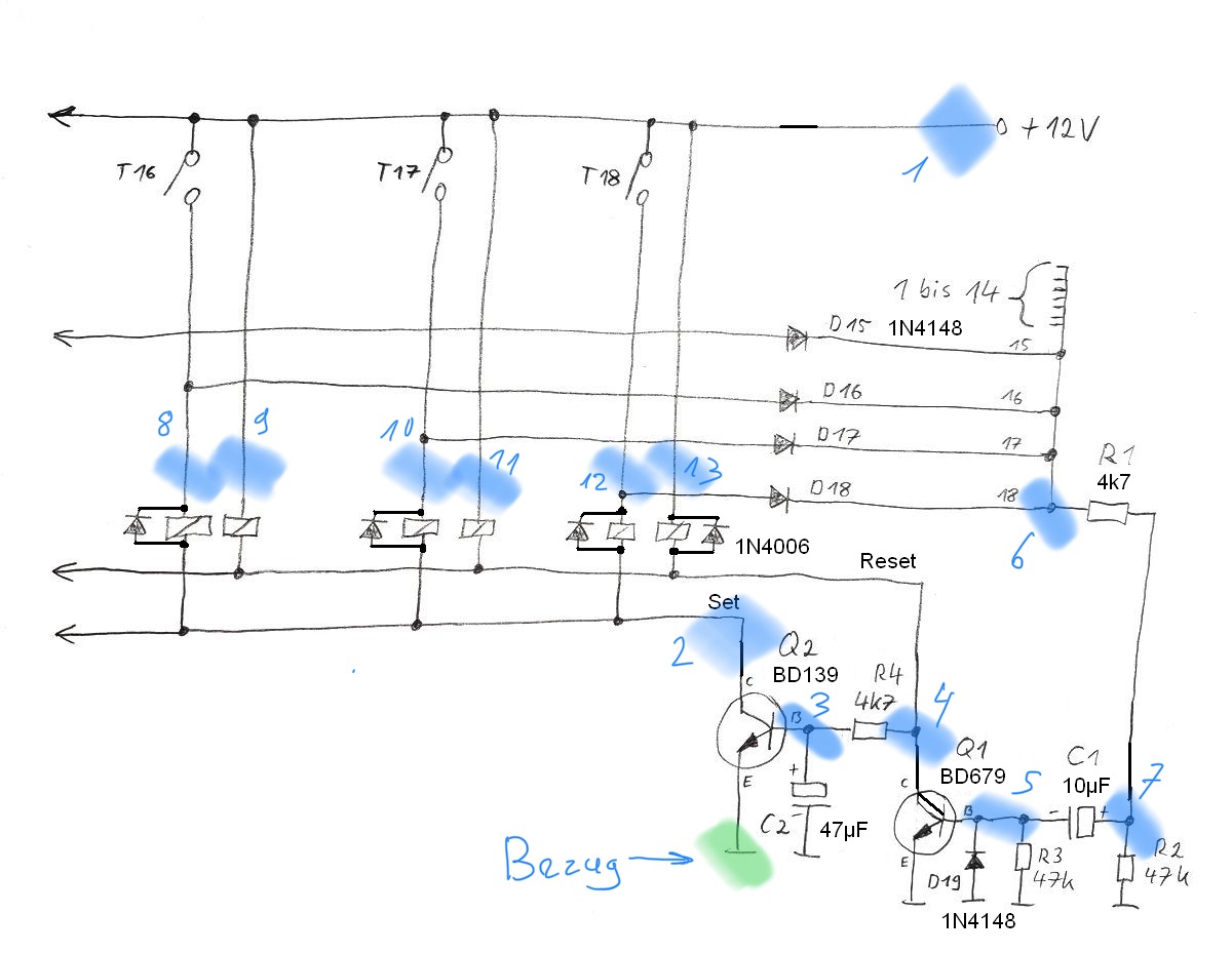

von HildeK (Gast)
René H. schrieb:
> So?
Vielleicht, wenn man dieses fast unleserliche Bild irgendwie
interpretiert und sich noch ein paar Dinge hinzudenkt. Und noch ein paar
Dioden wieder weglässt.
Ich hab mal auf'm Tablet was gemalt ...
von Jörg R. (solar77)
HildeK schrieb:
> René H. schrieb:
>> So?
Das ist schon viel mehr als bisher vom TO geliefert wurde. Ein kleiner
Nachteil ist das nie alle Relais „ausgeschaltet“ werden können. Eines
ist immer im Zustand „Set“. Aber vielleicht darf dass ja sein.

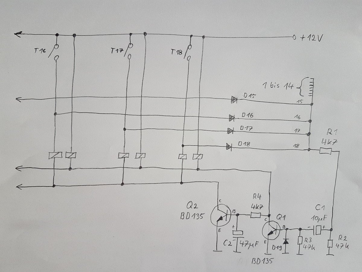

Vielleicht denke ich auch zu kompliziert!? Einfacher wäre es vielleicht,
mit einem Schalter erst alle Relais auszuschalten, und dann das
gewünschte Relais einzuschalten. Bei 18 Relais wird das sonst schon
deutlich schwieriger. (Das soll als Alternative zum Roco
Drehscheiben-Vorwahlschalter dienen. Taster sind mir lieber als dieser
Drehschalter).

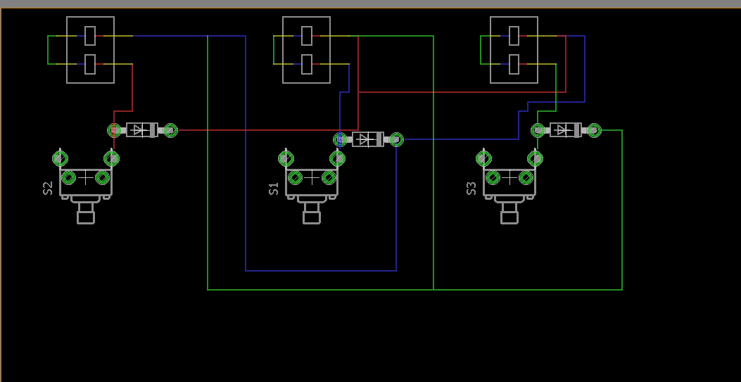

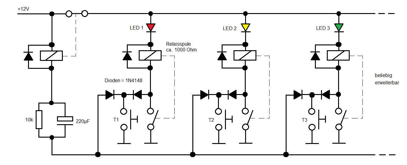

von Ben (Gast)
René du hast ein L2 Bistabiles Relais herausgesucht. Also 2 Spulen. Eine
für Set eine für Reset. Ich habe Mal auf die schnelle mit 5 Dioden was
gemalt.

von Ben (Gast)
Schau dir nochmal meine Zeichnung ist nicht so komplex
Aber sehr viele Dioden, bei 18 Relais. ;)
von Ben (Gast)
Ah okay 18 Relais ist eine Nummer. ;)

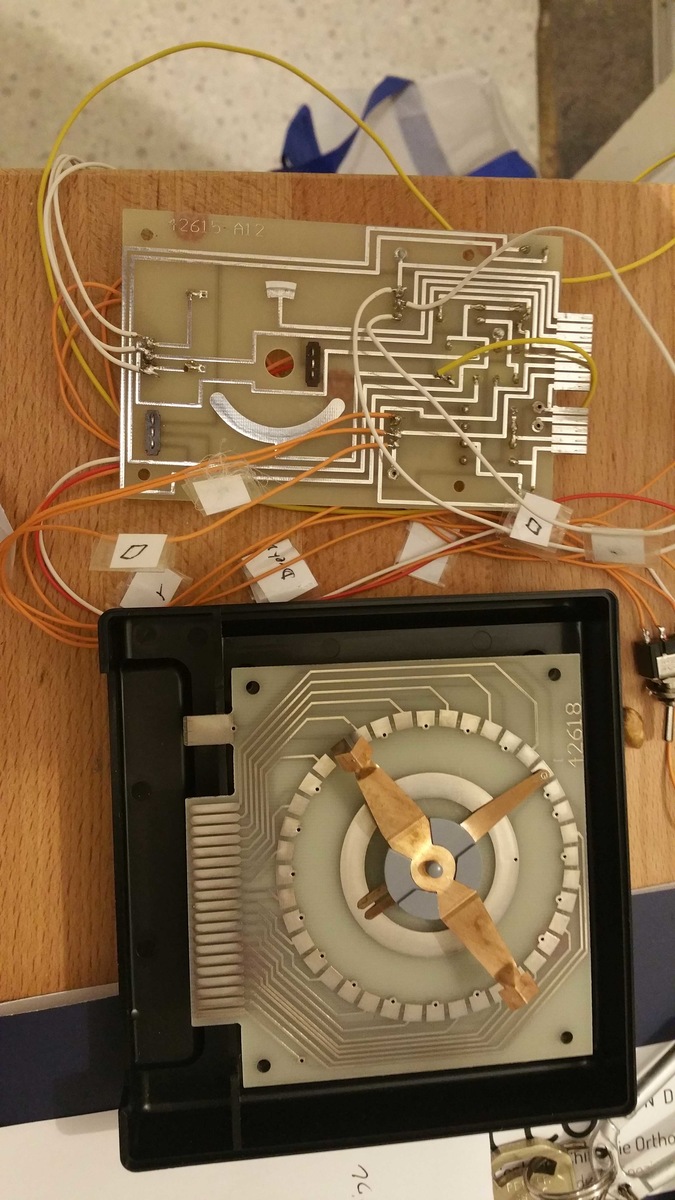

Nein. Damit soll die "Gleisvorwahl" gemacht werden, anstatt mit dem
Vorwahlschalter
(https://www.ebay.de/p/Roco-42618-Drehscheibenvorwahlschalter-Neu-ovp/2255951361).
Bistabil muss sein, damit die Vorwahl erhalten bleibt (sonst dreht sich
die Drehscheibe dauerhaft, daher kein Monostabiles). (Der
Vorwahlschalter ist auch nichts weiter als eine "Kontaktverbindung").
ICs? Wo kann ich darüber was lernen?

von HildeK (Gast)
> gemalt.
Du brauchst noch eine Diode.

von Ben (Gast)
HildeK schrieb:
>> gemalt.
Wirklich? An welcher Stelle denn?
Ich habe das Bild nochmal etwas größer hochgeladen.
Ben schrieb:
> HildeK schrieb:
>>> gemalt.
An Taster 2 zum Relais 3.
von HildeK (Gast)
Zwischen T2 und R3-Reset.
Vergleiche dein Bild mal mit meinem, bis auf die Diode sind sie
inhaltlich gleich, wenn auch deines sehr kontrastarm ist ...

von Ben (Gast)
Richtig! stimmt, da fehlt eine D. Hatte ich komplett übersehen.

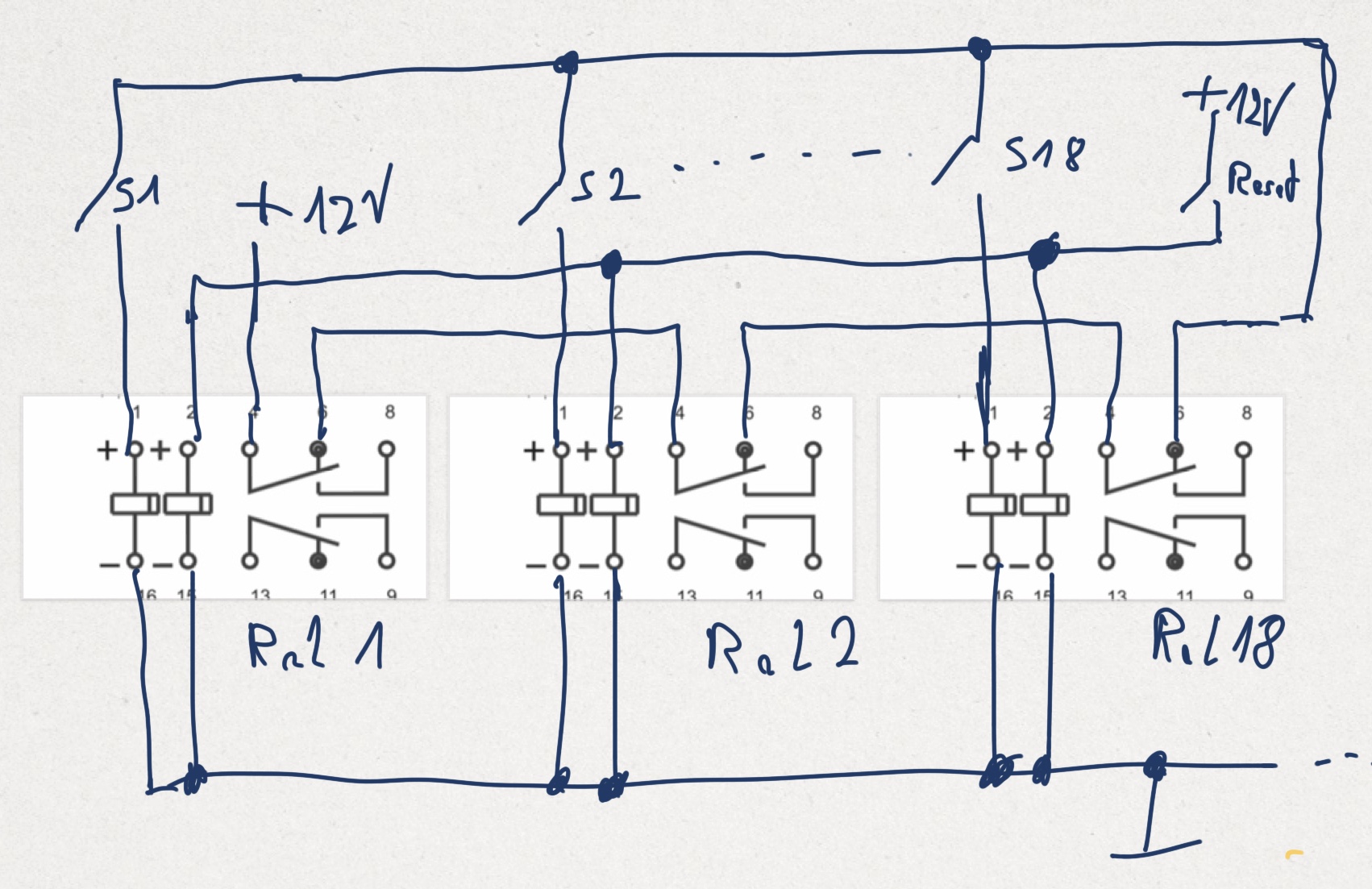

von hinz (Gast)
Das geht doch wesentlich einfacher, und auch mit monostabilen Relais.
Man nimmt zweipolige Relais, und ein Pol dient der Selbsthaltung,

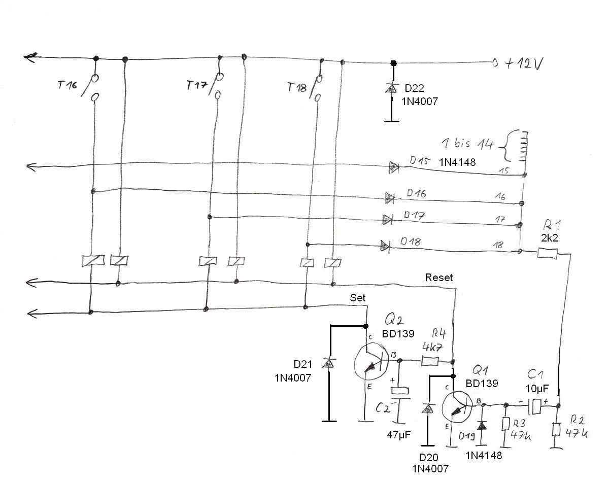

parallel zum Taster. Der zweite Pol dann für die Sterueung der Gleise.
Und über je eine Diode gehts noch zu einem Monoflop, das die
Versorgungsspannung aller Relais bei Tastendruck kurz unterbricht um die
Selbsthaltung zu lösen.
Und wenns doch unbedingt bistabile Relais sein müssen, dann gibt das
Monoflop eben einen Reset auf alle Relais aus.
von hinz (Gast)
> Relais.
Ach ja: das Monoflop kann man dann auch mit einem Relais realisieren.
Und ganz beinharte nehmen statt der Dioden Koppelrelais. ;-)

von Thomas S. (Gast)
Da es sich um doch etwas komplexeres, eben um den
Drehbühnenvorwahlschalter einer Eisenbahn, ist dies mit 18 Möglichkeiten
nicht möglich dies mal einfach mit Dioden und den Relais getan.
Auch muss ja der Vorwahlschalter nach Stromunterbrechng wieder wissen,
wo den die Drehbühne steht.
Also entweder ein kleines TTL-Grab, oder etwas mit Gal's, oder eben wie
bereits geschrieben per uC - Atmega oder ähnlich. Aber einfach Dioden,
glaub ich nicht. Etwas Logic muss da schon rein.

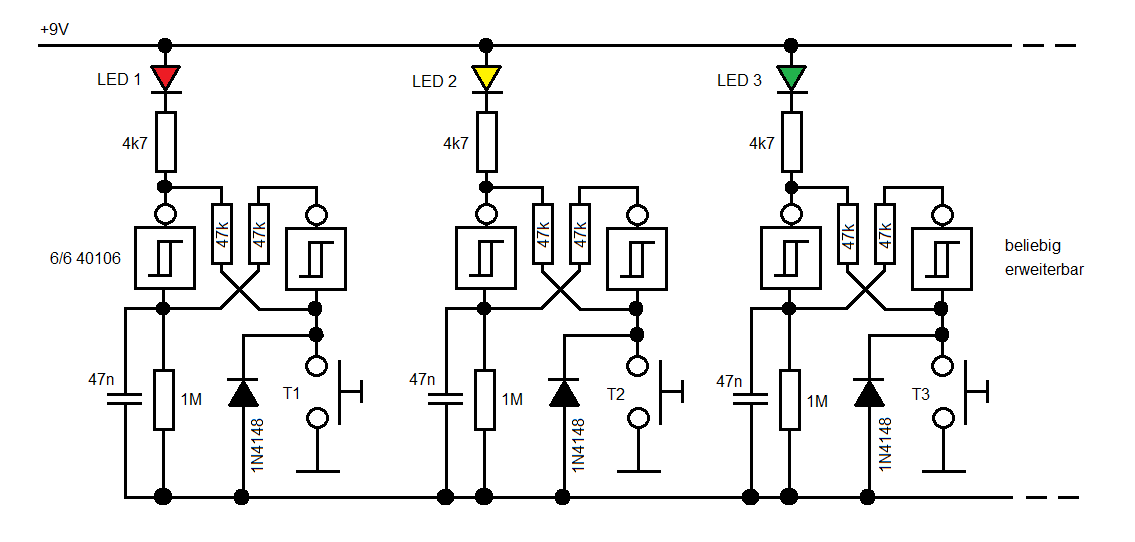

von Ach Du grüne Neune (Gast)
René H. schrieb:
> Bei Taster 1
Hier mal zwei Lösungen. Eine reine Relais-Lösung und eine CMOS-Lösung
mit einem CD40106.
von hinz (Gast)
So hatte ichs gemeint. Danke fürs zeichnen.

Danke! Sieht schon mal gut aus. Bei 18 Relais also ein 19. Relais,
welches erstmal alle Relais zurücksetzt? So ganz verstehe ich die
Schaltung nicht, wo geht was rein?. Wir arbeiten mit 15VAC (also
Wechselstrom). Und sind das bistabile oder monostabile Relais?
von hinz (Gast)
> Wechselstrom).
Gleichrichter und Siebelko sind erfunden.
Monostabile natürlich.
Thomas S. schrieb:
> Und was noch wichtig ist !!!
> Fehlbedienung muss ausgeschlossen sein !
Wie ich schon schrieb ist das kein Problem. Die Ein-Taster bekommen nur
Strom wenn alle Relais zurückgesetzt sind. Dafür leite ich den Strom
über den zweiten Kontakt der Relais (beim ersten Relais geht es rein und
von dort zum zweiten Relais, über das zweite Relais zum Dritten, von
dort zum Vierten usw. beim letzten Relais geht der Strom raus zu den
Tastern). Dann kann auch immer nur ein Relais auf Set geschaltet werden.
Ein Rücksetztaster setzt alle Relais zurück.
Jörg R. schrieb:
> Könntest Du eine Schaltung nachbauen wenn ein Schaltplan vorliegt? Ist
> eine Kaskadierung wünschenswert?
Der Plan von "Ach Du grüne Neune" ist schon gut, nur ganz blicke ich da
nicht durch (bei den "Kontaktem beim Relais). Normal habe ich keine
Probleme mit dem Lesen von Schaltplänen. Was meinst Du mit
"Kaskadierung"?
René H. schrieb:
> Was meinst Du mit
> "Kaskadierung"?
Erweitern um weitere Relais, falls erforderlich.
Weitere Relais werden nicht benötigt, es bleibt bei den 18 Relais. Das
ist der original Lindauer Lokschuppen, der ende der 1970er Jahre
abgerissen wurde.
René H. schrieb:
> Zum Ausschalten/Rücksetzen bräuchte ich doch nur eine einzigen Taster,
> ohne Dioden. Also einen einzelnen Schalter der nur zum Rücksetzen der
> Relais dient, mehr soll er nicht machen. Jedes Relais bekommt dann einen
> eigenen Schalter zum Einschalten des Relais, der Schalter schaltet
> nichts weiter als dieses eine Relais.
Manchmal dauert es bis der Groschen fällt;-)
Das sollte auch ohne Dioden funktionieren. Ein Problem könnte sein dass
die Relais nicht schnell genug anziehen weil ihnen sofort beim anziehen
die Stromversorgung getrennt wird. Hier müsste dann ggf. ein Kondensator
unterstützen. Es geht nur um ms.
Ein kleiner Nachteil ist das der Resettaster immer alle Resetspulen
unter Strom setzt.

Der Vorwahlschalter ist ein simpler Drehschalter (mit 40
Schaltpositionen), funktioniert also wie ein Schalter. Der gefällt mir
optisch aber nicht. Daher die Lösung mit Relais und Tastern. Die Taster
passen optisch besser zu den Tastern für die Torsteuererung (die Tore
werden mit Servos geöffnet und geschlossen). Entfernt man den
Vorwahlschalter dreht sich die Drehscheibe bis man das Drehrad am
Steuergerät betätigt.
Dann gibt es noch ein Steurgerät. Damit kann man die Drehscheibe manuell
drehen. Dreht man am Drehschalter und hält ihn fest dreht sich die
Scheibe, lässt man los bleibt die Scheibe stehen. Der Drehschalter im
Steuergerät betätigt zusätzlich eine Schalter für den Wechsel der
Drehrichtung. Das Steuergerät enthält 4 Dioden, 3 Wiederstände, 2
Kondensatoren, ein Relais, dann noch ein Bauteil (kann nicht erkennen
was das ist), und ein paar Schalter (1 Schalter zum Wechsel zwsichen
Gleichstrom und Wechselstrom, 1 Schalter für die Drehrichtung, 1
Schalter für die Drehgeschwindigkeit 2 Schalter für die Polarisation der
Gleise). Das Steuergerät habe ich aber schon umgebaut. Die Mikroschalter
durch Kippschalter ersetzt. Das Drehrad ersetze ich durch einen Taster
(Öffner).
Die eigentliche Elektronik sitzt in der Drehscheibe.
Das ist kein Problem. Bistabile Relais behalten ihren Schaltzustand. Ich
setze diese Relais schon für die Signalschaltung ein. Die schalten sehr
schnell. Solange der Taster betätigt wird fließt Strom.
Ein Problem bei der Schaltung von Jörg ist:
Man m uss erst den Reset drücken, damit man eine neue Position ansteuern
kann.
> kann.
Das ist das was ich schon schrieb. Erst zurücksetzen, dann neu anwählen.
Das soll nur eine Spielanlage sein, auch für Laien und Kinder leicht zu
bedienen, also ohne großen Ansprüche.
> kann.
Ja, aber das ist ja kein Problem wie der TO auch schon weiter oben
schrieb. Ausgeschlossen ist bei der Schaltung das >1 Relais
eingeschaltet sein können.
René H. schrieb:
Ja, das ist der Sinn von bistabilen Relais;-) Aber darum geht es nicht.
Das eigentliche Problem was auftreten könnte habe ich beschrieben.
Rainer V. schrieb:
> du mußt wissen, was der Drehschalter alles auslöst.
Der stellt nur eine Verbindung zwischen zwei Drähten her (Vom
Steuergerät über den Vorwahlschalter zur Drehscheibe). Das was ich mache
ist nur den Vorwahlschalter durch Relais zu ersetzen. Also anstatt den
Strom durch den Vorwahlschalter zu leiten leite ich ihn durch Relais. Im
Steuergerät werden durch einen Drehschalter nur zwei Pole getrennt (wenn
man bis zum Anschlag dreht wird der Richtungsschalter umgelegt, und
somit die Drehrichtung geändert), dadurch läuft die Drehscheibe an,
sobald man den Drehschalter loslässt stoppt die Drehscheibe. Mehr
passiert da nicht. Das habe ich mir vorher natürlich genau angeschaut.
Im Vorwahlschalter gibt es keine Bauteile, im Steuergerät nur die
bereits erwähnten Bauteile.
Edit:
Foto von Vorwahlschalter und Steuergerät angehängt
Stefanus F. schrieb:
> Du hast einen Drehschalter mit zahlreichen Kontakten gezeigt.
Das mit den vielen Kontakten ist der Vorwahlschalter, der durch
Relaisschaltung ersetzt werden soll. Das kleine Teil, da wo ich die
Kabel eingelötet habe, ist das Steuergerät. Dieses Steuergerät kann man
mit und ohne Vorwahlschalter nutzen. Bei Nutzung mit Vorwahlschalter
bleibt die Drehscheibe an der Vorwahl stehen. Rainer_V wollte ja wissen
was das Steuergerät auslöst. Aber das Steuergerät hat mit der Vorwahl
nichts zu tun, also nichts mit meiner Anfrage zur Relaisschaltung.

von Rainer V. (a_zip)
Auch wenn sich der TO - wahrscheinlich etwas frustriert - nun erst mal
verabschiedet hat, habe auch ich nicht wirklich kapiert, was da nun
tatsächlich passieren soll/kann! Erinnere mich an eine
Modellbahnausstellung mit einer großen Drehscheibe. Dort gab es zur
Steuerung einen Drehschalter :-) mit einem Kranz LED's. Stellung der
Scheibe wurde durch eine grün leuchtende LED angezeigt. Durch Verstellen
des Drehschalters lief die Scheibe los und rastete dann irgenwie an das
gewählte Gleis an und die entsprechende LED leuchtete. Es ist klar, dass
da irgendeine Rückmeldung kommen muß und es ist auch klar, dass das
ominöse Steuergerät hier diese Info nicht zur Verfügung stellt. Daher
ist die Relais-Schaltung quasi in einem undefinierten Zustand und muß
manuell in die "Ist-Stellung" gebracht werden. Bei Wiedereinschalten der
Anlage stimmt entweder die Stellung des Drehschalters mit der Stellung
der Scheibe überein oder die Scheibe läuft in die neue Stellung. Und
genau das sehe ich als Problem der manuellen Vorwahl über die Relais an.
Es sei denn, der (zu ersetzende) Vorwahlschalter hat so etwas wie eine
neutrale Stellung, in der die Scheibe nichts macht, bis der Ist-Zustand
wieder mit dem Schalter übereinstimmt. Für das Relais-, Tastergrab
bleibt das Problem, bei einem Tastendruck allen anderen Relais einen
Reset-Impuls zu geben. Wenn man das mal sauber für 3 Relais aufgemalt
hat, ist die Erweiterung eine reine Fleissaufgabe! Die wohl vorhandenen
Bistabilen-Relais mit 2 Erregerspulen vereinfachen dann die Sache wieder
auf ein ertägliches Maß...
Auch von mir beste Wünsche zur OP!
Rainer
Das schrieb ich ja schon. Es wird einen Resettaster geben. Also vor der
Neuanwahl eines Gleises erst den Resettaster drücken und dann die
Gleisanwahl. Das ist bedientechnisch kein Problem.

Bei der Schaltung von gestern um 11:57 Uhr wird mit dem 19ten  Relais
automatisch resetet. Nachteil ist, dass das Signal nach Abschalten der
Eisenbahnanlage nicht gespeichert bleibt.
Bei Jörgs Schaltung um 17:33 Uhr bleibt das Signal auch nach Abschalten
der Anlage gespeichert, aber es kann passieren, dass die Relais nur
summen, weil die Setzimpulse durch die Verriegelung zu kurz sind. Durch
den Verzicht auf die Verriegelung hätte man das Problem gelöst. Den
automatischen Resetimpuls könnte man noch mit einer Transistorstufe
nachrüsten.
Das ist mir ehrlich gesagt etwas zu "aufwendig", bei über 300 Dioden.
Das geht sicher auch einfacher. Ich könnte mir eine "Logikschaltung"
vorstellen die bei Druck auf den Taster erstmal alle Relais auf Reset
setzt und dann das angewählte Relais auf Set. Da bräuchte man dann
keinen Haufen Dioden. ;)
Die Schaltung kenne ich noch aus einem anderen Thread von Dir. Wenn ich
es recht in Erinnerung habe ist die Leitung ganz unten nicht! GND.
Das Problem kann auftreten. Die Relais ziehen zwar in wenigen ms an,
trotzdem kann es sein dass es nicht ausreicht. Das muss ich selbst mal
testen. Allerdings habe ich nicht das Relais welches der TO verlinkt
hat.
In der Schaltung ist ein Kondensator mit 200 µF eingebaut. Reichen die
überhaupt für 18 Relais? Der Kondensator muss sicher ausreichend
dimensioniert sein?
Hier kann man die 18 Relais aus Jörgs Schaltung verwenden, da sind die
Dioden schon im Relais mit eingebaut. Man braucht aber trotzdem noch 19
Dioden (1N4148).
Hier werden bei jeder Anwahl alle Relais kurz resetet. C1 bestimmt die
Resetdauer. Nach kurzer Verzögerung bleibt das angewählte Relais
eingeschaltet. Das sollte sich alles im 100 bis 200ms Bereich abspielen.
René H. schrieb:
> Monostabile?
Nein, Bistabile. Die monostabilen Relais können in der Schaltung von
11:57 Uhr eingesetzt werden.
Da jetzt beide Kontakte bei den bistabilen Relais zur freien Verfügung
stehen, kann immer einer der beiden Kontakte je für eine optische
Anzeige-LED genutzt werden.
Im Bildausschnitt, da muss der Minuspol dran?
> da sind die Dioden schon im Relais mit eingebaut
Wo sind da Dioden drin?
Ja. Je nach Stromaufnahme der Relais, kann für R1 auch ein 2k2 oder 1k
Widerstand eingesetzt werden. C1 sollte sich dann entsprechend im
gleichen Verhältnis vergrößern.
Nimm bistabile Relais mit integrierten Dioden, sonst musst du noch 36
Dioden von Hand dazulöten. Vielleicht reicht es aber auch zwei
antiparallele Dioden parallel zu Q1 und Q2 zu schalten und noch eine
Diode antiparallel zur Versorgungsspannung.
Nein...der stellt offensichtlich eine Verbindung zwischen 16 Drähten her
und bisher ist mir immer noch nicht klar geworden, wie das mit dem
Loslassen des Drehschalters klappen soll. Mechanisch doch sicher
nicht!!! Wäre auch eine irrsinnige Konstruktion. Also kann das
Steuergerät erkennen, dass nach einer bestimmten Zeit keine Änderungen
mehr ankommen und setzt dann diesen Zustand. Und das kriegst du doch
prima mit x-Relais und einem Resettaster hin!?
Ist - warum auch immer - spannend, aber ich bin jetzt weg im WE...
Gruß Rainer
Du verstehst es immer noch nicht? Der Drehschalter am Vorwahlschalter
ist ein "Stufenschalter". D.h. es wird in Stufen geschaltet. Sobald man
am Vorwahlschalter ein Gleis wählt dreht sich die Drehscheibe bis zu
diesem Gleis und stoppt dort. Der Drehschalter am Steuergerät muss nicht
angefasst werden, solange der Vorwahlschalter dazwischen ist und man die
Drehrichtung nicht ändern möchte. Von der Drehscheibe gehen 16 Drähte in
den Vorwahlschalter, vom Vorwahlschalter geht es zum Steuergerät, und
vom Steuergerät wieder in die Drehscheibe. Die Drehscheibe erkennt
welcher "Draht" angewählt ist. Aber Du siehst den umgekehrten Weg (also
von der Drehscheibe zum Steuergerät, von dort zum Vorwahlschalter und
vom Vorwahlschalter zur Drehscheibe)?
Rainer V. schrieb:
> Und das kriegst du doch prima mit x-Relais und einem Resettaster hin!?
Genau das ist es was ich aufbaue. Aber die Schaltung von "Ach Du grüne
Neune von 11.05.2019 19:31 gefällt mir, da brauche ich den Resettaster
nicht. Da müssen aber noch 36 Dioden rein wie gesagt wurde, aber wohin
weiß ich noch nicht.
Die 36 Dioden kommen natürlich parallel zu den beiden Relaisspulen von
den 18 Relais. Deswegen, nimm lieber bistabile Relais mit integrierten
Dioden.

Die Relais habe ich schon. An jedem Relais ist eine Diode, wobei beide
Spulen (auf einer Seite) verbunden sind (wie bei der weiter oben
geposteten Relaisplatine von DOELKA). Wenn ich das jetzt richtig
verstehe müsste ich die beiden Spulen wieder trennen und je Relais eine
weitere Diode hinzufügen. Richtig?

Für die Schaltung von " Ach Du grüne Neune" habe ich eine kurze
Verständnisfrage. Q1, R3 und D19 sind parallel hinter C1?

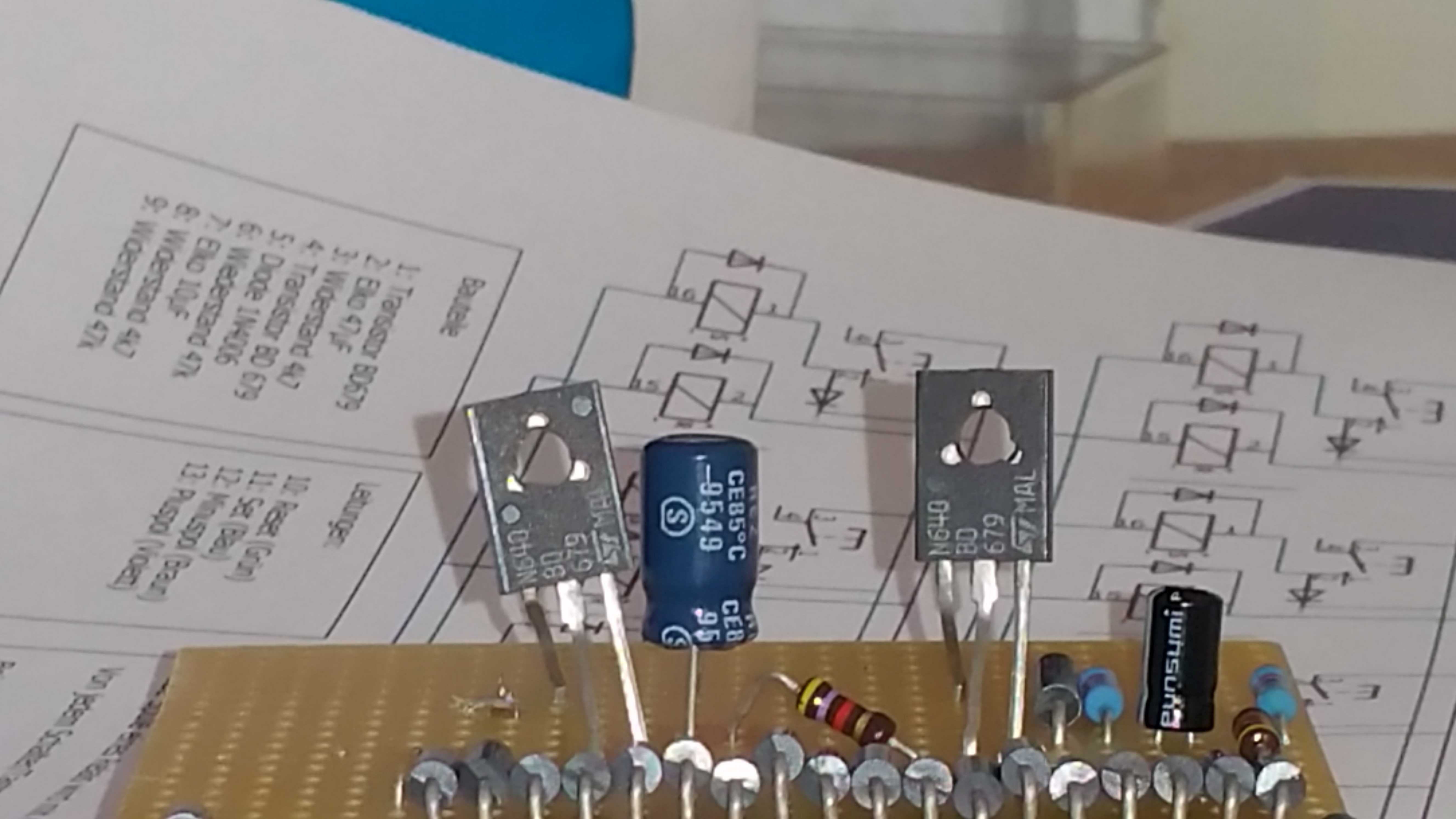

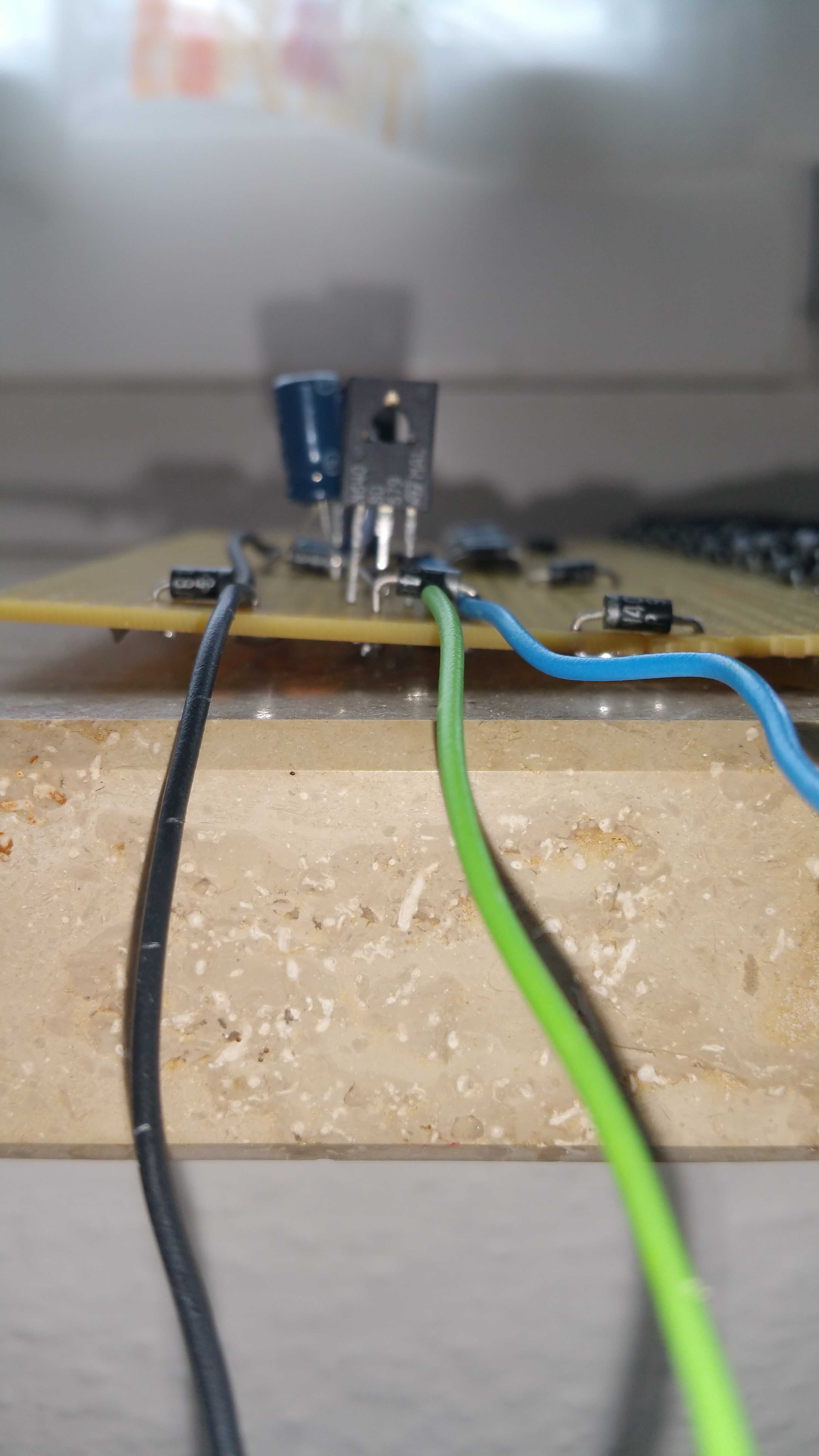

Die Schaltung von gestern ( 11.05.2019 19:31) habe ich jetzt fertig
aufgebaut, zumindest die Bauteile.
> fertig
Das ging aber flott. Schon ausprobiert?

Nein. Ich muss noch die Relais anschließen. Aber ein wenig ist noch
offen.
Das mit den 36 Dioden habe ich noch nicht verstanden. Derzeit sind die
beiden Spulen zusammengeschalten, mit einer Diode dran. Ich nehme jetzt
mal an das ich die wieder trennen muss, und für jede Spule eine Diode
einbauen muss. Aber in welche Richtung sperrend? So wie im Original
auch? Oder hier umgekehrt, also sperrend aus dem Relais? Und an welche
Stelle?
Die acht Bauteile unten (Q2, C2,R4, Q1, D19, R3, C1, R2) an Minus?
Weshalb kommt es da nicht zum Kurzschluß?
René H. schrieb:
> Derzeit sind die
> einbauen muss.
Ja.
Ja.
René H. schrieb:
> Und an welche
> Stelle?
Parallel zu jeder Spule.
Es sind nur sechs Bauteile R4 und C1 kommen nicht an Minus.
Ja, genau. Hab ich übersehen.
> Ja.
Also sperrend in Richtung Spule (von Minus in die Spule)?
> René H. schrieb:
>> Und an welche
>> Stelle?
Das verstehe ich jetzt nicht.
BTW:
1N4006 sind in Ordnung?
René H. schrieb:
> Geht da auch die
> 1N4006?
Ja.
Wenn das zuviel Arbeit mit dem Einlöten der 36 Dioden ist, kann man zur
Not auch parallel zu Q1 und Q2 und zur Versorgungsspannung 1N4006 Dioden
einsetzen. Die Kontakte von den Tastern würden dann irgendwann in ferner
Zukunft zwar schneller verschleißen, aber mit den 36 Dioden ist's
natürlich besser.
Falls R1 mit seinen 4k7 zu groß ist, kann man auch einen 2k2 nehmen. Q1
muss schließlich alle Relais gleichzeitig reseten, oder für Q1 einen
BD679 einsetzen (Darlington).
von Stefan F. (Gast)
Da die Reset-Spulen alle parallel geschaltet sind, dürfte dort meiner
Meinung nach eine Diode genügen. Aber nur auf der Reset-Seite.
Deinen Vorschlag mit D21 würde ich im Sinne der Lebensdauer der Taster
besser nicht machen. Dort lieber für jedes Relais eine Diode verwenden.
Das ist kein Aufwand. Das ist "schnell" erledigt.
Wegen dem Faß ohne Boden: Informiere dich, welche Eingangsspannung die
üblichen 12V Regler benötigen. Und dann rechne mal aus, wie groß der
Kondensator sein muss, um die Bedingung in den Lücken zwischen den
Halbwellen einzuhalten.
Dann bleibt es zwar immer noch ein Faß, aber wenigstens eins mit Boden.
Stimmt, du hast vollkommen recht, daran habe ich gar nicht gedacht. Dann
würde ich aber keine 1N4148 nehmen, sondern eine 1N4006 (hat der TO ja
sowieso vor), wegen des erhöhten Energiegehaltes der Induktionsspannung
(es sind immerhin 18 Relais gleichzeitig).
Also für alle Relais benötigt man jetzt statt 36 Dioden nur noch 19
Dioden!
Das würde mir die Arbeit erleichtern. Wohin kommt dann die 19. Diode?
> Diode?
Parallel zu den parallel geschalteten Relais.
Also parallel zu irgendeinem von denen.
Idealerweise das Relais, dass dem Transistor am nächsten liegt. Aber es
wird wohl auch nicht-ideal funktionieren.
René H. schrieb:
> Wie erfahre ich ob das zuviel ist? BD679 haben wir noch im Sortiment.
Das hängt von der Stromaufnahme des einzelnen Relais ab. Du kannst ja
mal den Widerstand einer Relaisspule messen.
René H. schrieb:
> Ich kann ja auch die 36 Dioden verbauen.
Nein nein, so war das von Stefanus nicht gemeint, es reichen auf jeden
Fall 19 Dioden!
> es reichen auf jeden Fall 19 Dioden!
Ja
Damit hat Stefanus nur gemeint, dass die 100% Idealzustand 'nur' zu 99%
erreicht werden. Das reicht aber für die Praxis völlig aus!
Ich sehe gerade, wenn Q1 (Darlington-Transistor) ein BD679 ist, muss Q2
auch ein BD679 sein, weil sich C2 nur bis auf 0,7 Volt entladen kann.
Dadurch würde sich Q2 (BD139) nicht vernünftig abschalten lassen!
Also doch beim BD139 bleiben, oder unbedingt  gegen den BD679
austauschen?
> austauschen?
Das ist egal. Es müssen nur beide Transistoren gleich sein. Das hängt
aber von der Stromaufnahme der Relaisspulen ab. Bei einer hohen
Stromaufnahme müssen die Basisvorwiderstände des BD139 sehr niederohmig
sein, und die Kondensatoren dafür größer, um auf die gleiche
Zeitkonstante zu kommen. Bei den BD679 können dann die Widerstände so
bleiben.
Die Relais brauchen 20mA, laut Verkäufer. Bei 18 Relais also 360mA.
Dann sollte bei Verwendung eines BD139 R1 auf jeden Fall kleiner als 4k7
sein! Probier's mal mit 2k2. Die Relais müssen zuverlässig schalten!
Wenn es nur mit 1k geht, dann C1 vergrößern oder 4k7 beibehalten und
zwei BD679 einsetzen.
von abs (Gast)
Der BD679 packt etwas mehr Strom/Verlustleistung (ca. 3-4fach), als der
BD139, wenn ich mich richtig erinnere. Da die Schaltgeschwindigkeit hier
nicht so wichtig ist, würde ich wohl zwei BD679 nehmen.
> bleiben.
Der 2. Grund dafür.
Hier mal ein Bild vom Transistor. Die Schrift ist aber schlecht zu
lesen.
Für mich ist die Darstellung im Datenblatt unmissverständlich.
von Joachim B. (jar)
noch einfacher bei ST und um den handelt es sich ja
https://www.st.com/resource/en/datasheet/bd677.pdf Seite 1
alle Bilder sind sich einig
links ist Emitter
https://www.el-component.com/images/bipolar-transistor/bd679-pinout.jpg
https://www.technobotsonline.com/images/detailed/5/Ext-2300-610.jpg
nur in der Zählung sind sie verschieden,
ist aber egal in der Mitte ist bei diesen Bauformen (fast?) immer der
Collector.
René H. schrieb:
> Danke für die Blumen. Aber mit 48 bin ich nicht mehr so jung. ;)
dann solltest du den Unterschied Benziner Diesel aber doch verstanden
haben.
Nur viele TO92 Gehäuse haben die Basis in der Mitte, die meisten
dickeren eben den Collector und man kann von einem (Diesel) nicht auf
andere (Benziner) schliesen.
> lesen.
Etwas mehr Mühe beim fokussieren hilft vielleicht;-) Die Dioden sind
jedenfalls recht gut zu erkennen.
@ Autor: Jörg R. (solar77)
Datum: 14.05.2019 14:44
Und was hilft ihm jetzt Dein Thread weiter?

von äxl (Gast)
> https://www.mikrocontroller.net/attachment/412802/20190514_130440.jpg
Focus vorn auf der Tischkante. "Issn ditt soo schwer(?)", frag ich mich
(als 51-jähriger) ...
fragt man sich das nicht öfter hier?
keine Kontrolle ob das Bild passt vor dem Absenden, oft keine Drehung,
oft kein Beschnitt, nicht mal Helligkeit und Kontrast wird korrigiert,
da fragt man sich ob GIMP oder Irfanview noch nicht erfunden ist?
und da wären wir wieder bei:
Joachim B. schrieb:
> Das hat nichts mehr mit Anfänger zu tun sondern mit absoluter
> Unhöflichkeit den Anderen gegenüber, schlampig hingeworfene
> Beiträge sind respektlos.
Ich habe es mit Smartphone und der Canon versucht. Aber die
Lichtverältnisse sind so schlecht das selbst der Blitz und der Autofokus
nichts machen können.
Aber dank eurer Hilfe und Hinweise baue ich die Schaltung neu auf.
Manchmal hilft es, einen andere Gegenstand auf gleiche Distanz zur
Kamera  daneben zustellen, der eine klar sichtbare Beschriftung hat.
René H. schrieb:
Smartphone vielleicht, Canon nein. Glaube mir, das geht besser.
Du fotografierst scheinbar gegen eine Lichtquelle. Fenster? Oder
Reflexion vom Kamerablitz?
Ggf. die Kamera auf einen größeren Gegenstand wie den Transistor
fokussieren. Dann, ohne die Fokussierung aufzuheben, die Kamera im
selben Abstand wie zum vorher fokussierten Gegenstand auf den Transistor
richten. Ich beschneide Fotos auch ein wenig. Zum einen wird die
Bilddatei kleiner, zum anderen sieht man mehr um was es eigentlich geht.
Das geht heutzutage ruckzug und wird auch von Usern die deutlich Ü50
sind beherrscht;-)
René H. schrieb:
> und der Canon versucht. Aber die Lichtverältnisse
also ich habe auch seit 1981 Canon und seit 1990 bis jetzt kann ich AF
Felder wählen, du nicht?
Es soll ja auch noch live view geben
https://de.wikipedia.org/wiki/Live-View um den Focus optisch besser zu
erkennen und evtl. auch manuell focus?
René H. schrieb:
> Im Internet gibt es viele unterschiedliche
> Beschreibungen zu den PIN-Belegungen
Hallo, wenn man das Datenblatt eines Bauteils sucht, dann sucht man
natürlich nach Unterlagen des/eines Herstellers. Oftmals ist es
einfacher, bei einem großen Distributor, z.B. Digikey, zu suchen. Führt
der das Bauteil, dann hat er auch ein Datenblatt dazu! Das gilt
natürlich auch für Reichelt u.ä.
Und wenn du nicht weist, von welchem Hersteller deine BD679 sind, dann
mach' doch noch mal ein Foto :-)
Viel Erfolg! Rainer
Hier mal ein Foto
René H. schrieb:
> Hier mal ein Foto
Angeber?
Siehste, geht doch.
Bei der Anzahl an Bauteilen würde es sich schon lohnen eine Platine
herzustellen.
Wer macht sowas? Kann man bei den alten Transistoren noch den Hersteller
herausfinden?
René H. schrieb:
> Wer macht sowas?
Was?
> Kann man bei den alten Transistoren noch den Hersteller herausfinden?
Ja, wenn auf dem Bauteil ein Firmenlogo zu erkennen ist.
René H. schrieb:
> Hier mal ein Foto
Hallo, das Firmenlogo sagt mir leider nichts, könnte aber trotzdem
STMicroelectronics sein. Vielleicht wissen andere ja mehr...
Gruß Rainer
Man kann den Transistor auch einzeln testen, in dem man die
vermeintliche Basis mit Daumen und Zeigefinger, als Basiswiderstand,
gegen die Plusversorgung schaltet. Dann sollte das Relais in der
Kollektorleitung klicksen! Bei einem Darlington-Transistor funktioniert
das besonders gut!
Jörg R. schrieb:
> René H. schrieb:
>> Wer macht sowas?
> Was?
Die Platinen. Aber ich werde in den nächsten Tagen mal fertigmachen, und
Rückmeldung geben ob es funktioniert.
von hinz (Gast)
Rainer V. schrieb:
> René H. schrieb:
>> Hier mal ein Foto
Klar sind die von ST, und entweder aus 1996, 2006 oder 2016, KW40.
Und produziert in Malaisia.
> herausfinden?
Mahlzeit!
das wissen wir seit
René H. schrieb:
> Auf dem Transistor steht "N640 BD679 ST Mal"
was sollte das anderes heissen als ST Malysia?
und mit Kenntnis vom Orignal Logo und mit Phantasie kann man das sogar
erkennen im miesen orignal Bild
Kollege hinz und Thomas S. hats auch erkannt

Habe jetzt nach Monaten mal wieder Zeit gefunden an der Steuerung
weiterzuarbeiten. Kurze Frage zu den Dioden für die Relais. Die Dioden
kann ich doch auch auf die Lötleisten legen anstatt auf die
Leiterplatten? Das würde mir die Arbeit etwas erleichtern. Es müsste ja,
zumindest theoretisch, egal sein wo man zusammenlötet? Danke!
Gruß, René
von Thomas (kosmos)
ich nehme mal an du sprichst von den Freilaufdioden diese sollten so nah
wie möglich an die Relaisspule, da man diese Ströme nicht quer über die
Platine haben möchte oder über lange Leitungen führt welche zu einem
Störer werden können.
von Harald W. (wilhelms)
Wenn über die gleichen Leitungen keine anderen Ströme laufen, sollten
längere Leitungen nicht stören. Schliesslich ist der "Freilaufstrom"
nicht grösser als der Nennstrom der Relais.
von Thomas (kosmos)
                             /\  M
dieser Freilaufstrom geht im Beispiele vom Motor durch die Spule zum
Motor, also örtlich sehr begrenzt wieso sollte man die Diode jetzt ganz
nach links setzen um den Kreis größer zu machen?
Klar wenn beim Motorlauf ein größerer Stromkreis vorhanden und dieser
nicht stört sollte er dann mit Diode auch nicht stören, man sollte sich
das aber gleich so angewöhnen, Kerkos setzt man auch am Ort des
Geschehens ein und nicht 20cm davor.
Wie macht man das eigentlich in der Industrie mit SPS und Schützen (oder
Relais)? Packt man da auch die Freilaufdioden direkt ans Relais?
von Thomas (kosmos)
es gibt Relais mit integrierter Freilaufdioden.
Man kann natürlich den passenden Ansteuertransitor auswählen, der mit
der  Induktionsspannung beim abschalten der Relaisspule zurechtkommt.
Andere haben aber vielleicht den Anspruch, möglichst keine zusätzlichen
Störungen zu erzeugen oder diese so klein wie möglich zu halten.
Wenn empfohlen wird, die Dioden direkt bei den Relais einzubauen muss
ich mal schauen wie ich die Verbindungen herstelle, Platz für
Nullwiederstände (Lötbrücken) habe ich auf der Leiterplatte nicht. Das
wird dann eine sehr enge Löterei. ;)
Aber deshalb kann/werde ich keine neuen Relais kaufen. ;)
von knipser (Gast)
> (oder
Jawoll mein Herr!
Es hat alles sein Für und sein Wider. Direkt im Relais eingebaut hat den
Nachteil, dass man das ganze Relais wegschmeissen muss wenn die
Freilaufdiode  durchbrennt. Auf der Platine ist etwas besser, aber auch
die Platine geht kaputt wenn wenn man zu oft Bauteile aus- und einlötet.
René H. schrieb:
> Lötarbeiten sind fertig. Aber da rührt sich nichts. Kann ich auch direkt
> auf die Kontakte der Relais gehen (die Dioden erzeugen doch keinen
> Kurzen), um zu schauen ob es an der Schaltung ("Rücksetzer") liegt oder
> an Lötfehlern?
Um dass zu beurteilen müsste man mal etwas sehen;-)
Dioden falsch herum eingebaut?
Welche Schaltung hast Du denn nun genommen? Aussagekräftige Bilder vom
Aufbau?
Die Dioden sind richtigrum drin. Die Schaltung ist von " Ach Du grüne
Neune (Gast) 11.05.2019 19:31". Ich könnte mir vorstellen, dass der
Rücksetzer nicht funktioniert (wenn da kein Strom durchgeht...). Fotos
kann ich morgen machen.
1) Messe die Spannungen zwischen Emitter und Kollektor an den beiden
Transistoren.
2) Messe die Spannungen zwischen Emitter und Basis an den beiden
Transistoren.
3) Schalten die Relais an, wenn du Emitter und Kollektor von Q2
miteinander verbindest und dazu die Taster T16, T17 und T17 betätigst?
4) Schalten die Relais aus, wenn du Emitter und Kollektor von Q1
miteinander verbindest?
Die Schaltung kann nicht wirksam verhindern, dass jemand mehrere Relais
gleichzeitig ein schaltet.
> Die Dioden sind richtig rum drin.
Das bezieht dich auf die Freilaufdioden parallel zu den Spulen der
Relais, die im Schaltplan nicht eingezeichnet sind, richtig?

Kleine Korrektur. Ich nutze die Schaltung von  "Ach Du grüne Neune
(Gast) 12.05.2019 18:21".
> Transistoren.
> Transistoren.
Da ist nichts da. Kann auch nicht wenn kein Plus anliegt? Plus liegt nur
an wenn eine Taste gedrückt wird?
Nein.
Nein. Auch da fehlt das Plus wenn keine Taste gedrückt wird?
An der C-E Strecke von Q1 müsste im Ruhezustand 12 anliegen, dem
entsprechen an der B-E Strecke von Q2 ungefähr 0,7V.
Ja, im Ruhezutand müsste an C-E von Q2 und B-e Von Q1 Null Volt
anliegen. Aber wenn du eine Taste drückst sollte sich das ändern.
> Da ist nichts da
Dann ist der Aufbau fehlerhaft oder das Netzteil defekt.
Das Netzteil funktioniert. AN den Ausgängen liegen 12VDC an, an den
Eingängen 14VAC. An den Dioden liegt auch 12V an (an beiden Seiten).
Sind da eher die Bauteile defekt? Oder doch die Dioden falsch herum?
Wenn an den Dioden an beiden Enden Spannung anliegt, an den Transistoren
aber nicht, dann fehlen Verbindungen von den Dioden zu den Transistoren.
Die müssten doch alle direkt miteinander verbunden sein. Steht
jedenfalls so im Schaltplan.
René H. schrieb:
> Der Rücksetzer scheint jedenfalls zu arbeiten. Das ist das
> Wichtigste.
Na ja, eigentlich muss die komplette Schaltung funktionieren. Nur der
„Rücksetzer“ allein nutzt ja nix.
Richtig weiterhelfen kann man Dir aktuell eigentlich nicht. Man sieht
nur Fragmente von der (lieblos) aufgebauten Schaltung. Dazu kommen deine
etwas unverständlichen Fragen....
René H. schrieb:
> Kann ich auch direkt auf die Relais auf der Relaiplatine gehen, ohne
> durch die Freilaufdioden auf einen zu kommen?
Vielleicht hättest Du die Schaltung erst einmal auf einem Breadboard
aufbauen sollen, zunächst nur mit 2 Relais.
Neben einer optischen Überprüfung würde ich Deinen Aufbau erst einmal
mit einem Ohmmeter überprüfen. Außerdem würde ich die Bauteile auf die
korrekten Werte überprüfen.
Miss dann mal die Spannungen an den blau markierten Punkten, ohne einen
Taster zu betätigen. Bezug ist GND, grün markiert.
Na ja, mal sehen was noch so kommt;-)

gut sein.
Da habe ich 11.47V
> dementsprechen an der B-E Strecke von Q2 ungefähr 0,7V.
Da habe ich 1.15V
René H. schrieb:
> Die Probleme liegen an der Relaisplatine (habe ich durchgetestet),
> da
> habe ich wohl nicht sauber gearbeitet.  Da kümmere ich mich morgen drum.
> Als Messgerät nutze ich übrigens ein FLUKE 175, das sollte schon sehr
> gut sein.
> Da habe ich 11.47V
Wie hoch ist denn die Versorgungsspannung? Die Spannung C-E von Q2 muss
gleich groß wie die Versorgungsspannung sein.
> Da habe ich 1.15V
Das ist zuviel.

Stimmt;-) Über R4 fließt Strom in die Basis von Q1.
von Stromberg B. (Gast)
Ach Du grüne Neune schrieb am 12.05.2019 im Beitrag #5840199:
> muss Q2 auch ein BD679 sein, weil sich C2 nur bis auf 0,7 Volt entladen
> kann. Dadurch würde sich Q2 (BD139) nicht vernünftig abschalten lassen!
Wenn Rene für Q2 richtigerweise einen Darlington eingebaut hat, können
an der B-E Strecke tatsächlich 1,15 Volt abfallen.
Ich habe zwei BD679 verbaut.
>Da habe ich 11.47V
Klingt gut, dann ist wohl mindestens eine Rücksetz-Spule richtig
angeschlossen.
> Da habe ich 1.15V
Gut, passt zum Darlington Transistor.
Stefan F. schrieb:
>>Da habe ich 11.47V
> angeschlossen.
Was heisst das jetzt genau? Wenn kein Relais angeschlossen ist müssen es
0V sein?
> 0V sein?
Genau.
Und es heisst auch, dass bei mindestens einem Relais das Rücksetzen
funktionieren müsste.
Es sei denn, der Q1 schaltet nicht richtig ein. Um das auszuschließen
hatte ich oben empfohlen, den Q1 (Kollektor+Emitter) zur Probe zu
überbrücken.
Es hat bei mehreren funktioniert. Nur sind manche Relais so leise das
man sie nicht hört. Wenn ich zweimal auf das selbe Relais gehe klickt es
zweimal (einmal aus, und wieder ein), also so wie es sein muss.
> überbrücken.
Das teste ich morgen mal. Heute Nachmittag werde ich erstmal die
Relaisplatine sauberer löten. Und ein paar Test-LEDs muss ich noch
machen, damit ich auch sehe welche Relais schalten.
von Route_66 H. (route_66)
Das hätte als aller Erstes passieren sollen!
Kommt Zeit, kommt Licht. ;-)
Leider scheint mir der Rücksetzer kaputtgegangen zu sein (warum weiss
ich nicht), die Transistoren haben keinen Strom mehr. Muss ich morgen
neu aufbauen (sind ja noch "genug" Bauteile da). Jetzt rauche ich
erstmal eine Virginia, dann kümmere ich mich um die LEDs.
René H. schrieb:
> ...die Transistoren haben keinen Strom mehr...
Was soll man mit dieser Information anfangen?
Hast Du Transistoren ggf. gehimmelt, wegen fehlender Freilaufdioden?
Kann ich nicht sagen. Morgen baue ich neue Transistoren ein.
Kann man das eigentlich verhindern? Wenn mit jedem Durchgehen einer
Freilaufdiode auch die Transistoren durchgehen wäre die "Reparatur" ein
großer Aufwand (eine Platine bei der man die Bauteile einfach
austauschen kann ist nur schwer zu bauen).
Das muss man nicht verhindern.
Eine ausreichend dimensionierte Freilaufdiode hält locker mehrere
Relaistauschvorgänge aus. Und damit meine ich "das Relais mus raus, weil
die Mechanik ausgeleiert ist, irgendwie schaltet das nicht mehr richtig.
Muss wohl am 10 Jahre dauernden Sekundentakt liegen...".
Gleiches gilt für den Transistor.
Die 1N4006 sollte ausreichend dimensioniert sein. Aber technisch
interessiert es mich schon ob man den Transistortod verhindern kann.
Warum stirbt er?
Wenn die Diode unterbricht, an Überspannung. Dagegen hilft eine
Z-Diode/Suppressor/Varistor parallel zum Transistor. Oder ein Transistor
der die Spannung aushält.
Wenn sie Kurzschließt, ist es der Strom. Also eine schnelle Sicherung.
Beides nutzloser Aufwand, denn das passiert nicht.
Ich habe 25 Jahre alte Schaltungen in Betrieb, in denen eine 1N4148
einen BC546 vor einem Schrack 24V-Wechsler schützt.
Die laufen alle noch, da sind schon Elkos kaputtgegangen,
Kontrollleuchten schwarz geworden und Gehäuse zerbröselt. Auch den ein
oder anderen Kontakt habe ich schon zerglüht.
Nicht eine einzige Diode, und nicht ein einziger Transistor.
Gut, sind nur irgendwie 50 oder so, ist jetzt nicht representativ, aber
trotzdem.
Es gibt etliche andere Teile die sterben, aber eine Freilaufdiode, die
die Nennspannung und den Nennstrom des Relais hält, geht nicht kaputt.
Das einzige wären evtl. noch bröselige Lötstellen, aber das ist ja ein
Prozessfehler, der kann dir auch bei der Sicherung und dem Varistor
passieren, dann helfen die auch nicht.
Dafür ist die Diode da;-) Du musst sie natürlich richtig in die
Schaltung einbauen.
Ein Sicherheitsgurt im Auto hat im Notfall auch nur Wirkung wenn er
angelegt ist.
Man muss sich schon große Mühe geben um wirklich zu verstehen was du
eigentlich fragst;-(
Jens M. schrieb:
> Dagegen hilft eine
Danke! Da werde ich mich mal einlesen (lernen kann man es ja immer, ob
man es braucht oder nicht ;) ).
Leider finde ich im Internet nichts zum Thema. Aber parallel bedeutet
zwischen Collector und Emitter?
Ja aber Vorsicht. Wenn du auf die Freilaufdiode verzichtest wird die
Spule beim aus Schalten zur Stromquelle. Sie erzeugt dabei fast beliebig
hohe Spannung. So hoch, bis der vorherige Strom weiter fließt. Der Strom
fließt durch die Supressor Diode zum Netzteil hin und kann dort zu einer
Überhöhung der Versorgungsspannung führen. Am Ende hast du womöglich gut
geschützte Transistoren, dafür geht aber alles andere kaputt.
Man muss das zuende denken und weitere Schutzmaßnahmen hinzufügen.
Es hat schon seinen guten Grund, dass normalerweise Freilaufdioden
genommen werden. Sie sind einfach und zuverlässig.
Freilaufdioden sind natürlich drin (heute getestet, alle in Ordnung).
Da schau ich mal im Buchhandel ob ich was zum Lernen finde. Vielleicht
möchte ich ja mal mehr machen als eine simple Relaisschaltung. ;)
So wie es aussieht funktioniert es jetzt. Mit viel Geduld.
Leider funktioniert es jetzt nicht mehr. Dafür schalten Relais wenn ich
den Netztstecker einstecke. Ich gebe jetzt auf. Ich werde zum
Zurücksetzen einen Sammelschalter (also Extraschalter) nutzen, also erst
zurücksetzen und dann anderes Gleis anwählen.
Bevor du aufgibst, versuche doch nochmal diese Schaltung (10.05.2019 um
11:57 Uhr). Bau das aber erst einmal nur mit 2 Relais zum Testen auf! Es
wird auch kaum Elektronik dafür verwendet. Die Dioden hast du ja schon.
Leider hast du jetzt alles nur Bistabile Relais :/
So wie es aussieht liegt es wohl am Elko (Oder an mir. Da ich beim
Testen schnell schalte, was wohl die Elkos nicht mögen). Nach einer
kleinen Ruhepause funktioniert es wieder.
Die andere Schaltung teste ich mal bei Gelegenheit. Da muss ich aber mal
schauen ob es die monostabilen Relais auch als 2xUM gibt.
Die Taste sollte natürlich solange gedrückt bleiben bis das eine Relais
ausschaltet und das andere dafür automatisch einschaltet. Das kannst du
ja an den LED's sehen, wenn welche parallel zu den Relais eingebaut
sind.
Bei der neuen Schaltung muss aber auch genauso lange gedrückt werden.
Um die Ruhepausen zu verkürzen, kannst du R2 und R3 (47k) auf 22k
verkleinern.
Also doch meine Schuld!? ;-)
Sind Kühlkörper an den Transistoren empfohlen?
Ja;-)
Nein, eigentlich nicht.
Merkwürdig? Ich hätte den „Aufbau“ gerne hier vor mir liegen.
Jörg R. schrieb:
Vielleicht kommst Du ja irgendwann mal nach Lindau (anschauen kannst Du
ihn Dir auf unserer Vereinsseite). ;) Im Moment funktioniert es ja, wer
weiss was da gestern los war.
Schaltung funktioniert (nach Beseitigung kleiner "Lötfehler" im
D-Sub-Stecker die Kontakte gebrückt haben. Da kann ich lange suchen. ;-)
). Danke an alle Helfer!

Eigentlich wollte ich nur wissen, ob es ratsam ist, alles auf eine
Platine zu packen, oder wie bisher "separieren".
Jobst M. schrieb:
> Was ist das da eigentlich, was auf dem Bild nur als Unterlage dient?
Das sieht nicht so aus wie ich es brauche. Hongfa HFD2/012-S-L2-D
Ich schau mal ob ich das anpassen kann.
Jetzt bin ich doch etwas verwirrt.
In "meinem" Kicad (9.0.2) ist ein Symbol namens
"HONGFA_HFD2-0xx-x-L2-x", sieht dem von Jobst M. geposteten auch sehr
aehnlich, nur die Pinbezeichnungen sind etwas anders.
Was stimmt nicht mit dem Kicad-Symbol? Das sieht fuer mich doch komplett
OK aus, ohne irgendeinen Furz anpassen zu muessen.
Gruss
WK
Dergute W. schrieb:
> In "meinem" Kicad (9.0.2) ist ein Symbol namens "HONGFA_HFD2-0xx-x-L2-x"
Dann bin ich blind. Das "Problem" ist, dass die Bezeichnungen bzw. die
Menüstruktur m.E. nicht logisch sind. In "Sprintlayout" ist das besser
gelöst, in Eagle auch wenn ich mich recht erinnere.

von Jobst M. (jobstens-de)
Um dieses Bild geht es bei der Frage - was Du bei Deinem Zitat einfach
mal eben weggelassen hast:
https://www.mikrocontroller.net/attachment/412821/20190514_174248.jpg
René H. schrieb:
Ne. Das ist der komplette Plan von der gesuchten Schaltung.
Aber das ist uralt, nicht schön gelötet, und die Relais noch extra.
Jetzt hätte ich gern alles auf einer Platine, mit "all den Nachteilen".
Es geht nicht um die Platine! Es geht um die Unterlage!
Du verstehst nicht, was man schreibt - oder?

Notiz an mich: Ich sollte die Threads gruendlicher lesen.
Was ich jetzt so garnicht verstehe: Du hast doch schon in deinem Post
vom 25.2.2026 01:23 eine schaltskizze_2.jpeg gepostet. An der gibts doch
formal nix zu meckern.
Die haettest du doch fast 1:1 in dein Kicad Schaltbild reinhacken
koennen. Da sind ja alle "guten" Sachen drinnen: Bauteilbezeichnungen,
-referenzen, Massesymbole, Spannungsangaben...
Da baust du dir nur einen "Unterschaltplan", der aus einem Relais, den
Dioden, dem Taster und den komischen Steckverbindern, die man auf den
Foddos von deinem Aufbau erahnen kann, besteht.
Diesen Unterschaltplan baust du 18x in deinen "Oberschaltplan" ein, in
dem sind dann ausserdem nur noch die Transistoren, Rs, Cs und
Spannungsanschluss.
Jaaaaa, das sieht dann ganz anders aus, als dein Aufbau. Das Muss so.
Wenn du damit durch bist und der ERC zufrieden, dann gehste rueber in
den PCB Editor, zeichnest dort die Umrisse deines PCBs, laesst dir vom
Kicad alle Bauteile daneben kotzen, sortierst die so, wie du sie gerne
angeordnet haettest und routest sie solange bis alles drauf ist und der
DRC zufrieden.
Und schon isses fertig und sieht gut aus.
Gruss
WK
Edit: Huups - zu langsam getippert...

Ja, natuerlich. Ich verrate dir jetzt mal ein Riesengeheimnis: Ich hab'
da auch nur einmal diese Schaltplanseite gezeichnet. Nicht 3x. Und du
muesstest sie auch nicht 18x zeichnen, so wie du das schon gemacht hast.
Voellig ueberfluessig.
Und man muss auch, wenn man den Schaltplan ausgdruckt nicht alle 19
Seiten drucken. Da wuerde Seite 1,2 und von mir aus auch noch 19 dicke
reichen. Weils 18x die selbe Sosse, nur mit anderen Nummern ist.
Was du jetzt bei diesem Projekt nicht bekommen kannst, weil du die
Reihenfolge Vorlaeufiger Schaltplan -> wilder Testaufbau -> Entgueltiger
Schaltplan -> Platine -> Bestellung nicht eingehalten hast, ist eben die
Sicherheit, dass dein Layout und dein Schaltplan 100% zusammenpassen und
nicht irgendwo mal irgendeine Furzverbindung fehlt oder Benamung falsch
ist oder sowas.
Wenn du eben diese Sicherheit haben willst, muss das
Einzelrelaischaltbild auch 18x auftauchen, damit dann in der Stueckliste
auch 18 Relais (+ allem anderen 18fachem Schotter) auftauchen. Und damit
du alle Bauteile auf ein PCB ordentlich aussehend schmeissen kannst.
