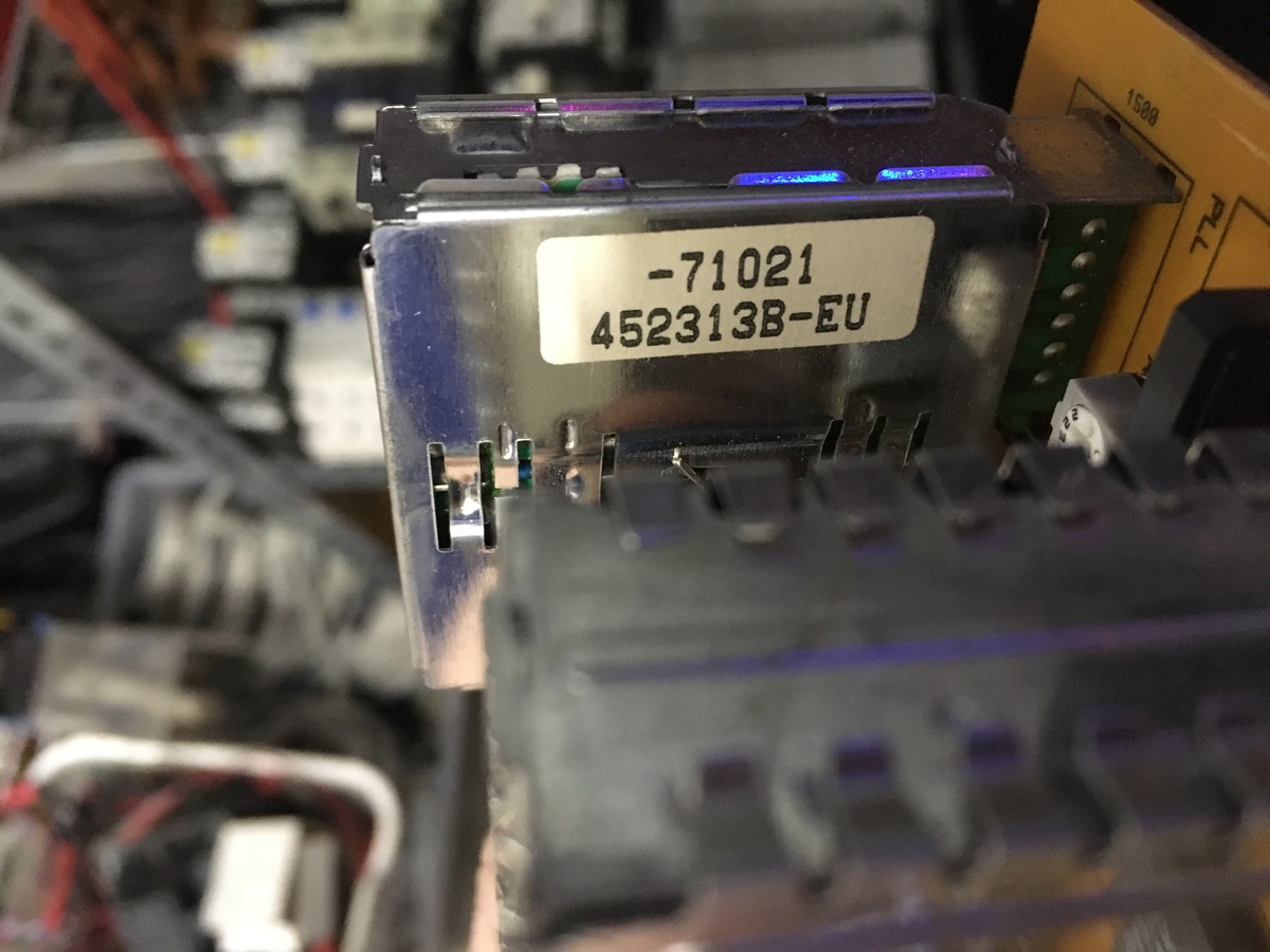

ich bin momentan daran einen alten Schwarz-Weiß Fernseher zu reparieren,
aber da es leider kein Terrestrisches Fernsehsignal mehr gibt möchte ich
den im Foto ersichtlichen UHF Tuner aus einem alten DVD Rekorder als
Sender für Composite-Video und analog Audio nutzen.
Nun zu meiner Frage:
Im Netz konnte ich leider keinen Plan für den Tuner finden und würde
euch nun um Hilfe beim Aufbau eines möglichst einfachen Senders mit
fixer Frequenz (passend zum Fernseher) bitten.
Info zum Empfangsgerät:
Beim Fernseher handelt es sich um einen SABA Pro FP 32 Telecomputer K
Ich bin für jeden möglichen Vorschlag offen und dankbar.
Schöne Grüße
Patrick

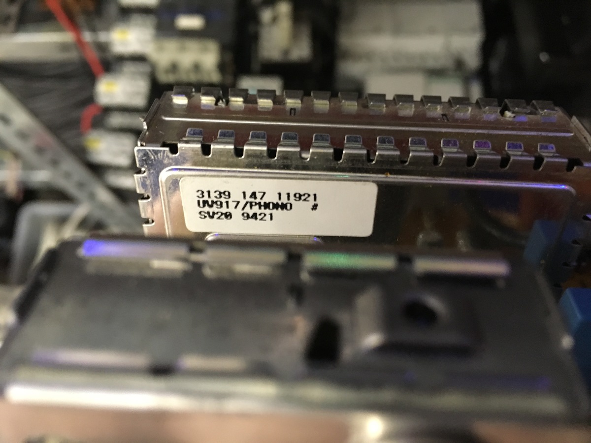

von Patrick M. (sk8erboi)
Danke für die schnellen Antworten!
Ich kann leider nicht sagen ob es sich bei der Komponente um den Tuner
oder den Modulator handelt, dafür fehlt mir leider das Fachwissen aus
der Materie.
Beim Recorder handelte es sich um einen Philips DVDR75.
von Robert M. (r0bm)
Der UV1316K ist ein reiner Tuner ohne HF-Modulator und lässt sich nicht
als "Sender" nutzen. Eine Lösung wäre z.B. ein VHS-Videorecorder, welche
typischerweise auch einen HF-Modulator (UHF-Kanal) besitzen. Solange man
keine VHS-Kassette abspielt wird ein sehr einfaches S/W-Testbild
ausgegeben.
www.ibselectronics.com/ibsstore/datasheet/Others/UV1300_MK3.pdf

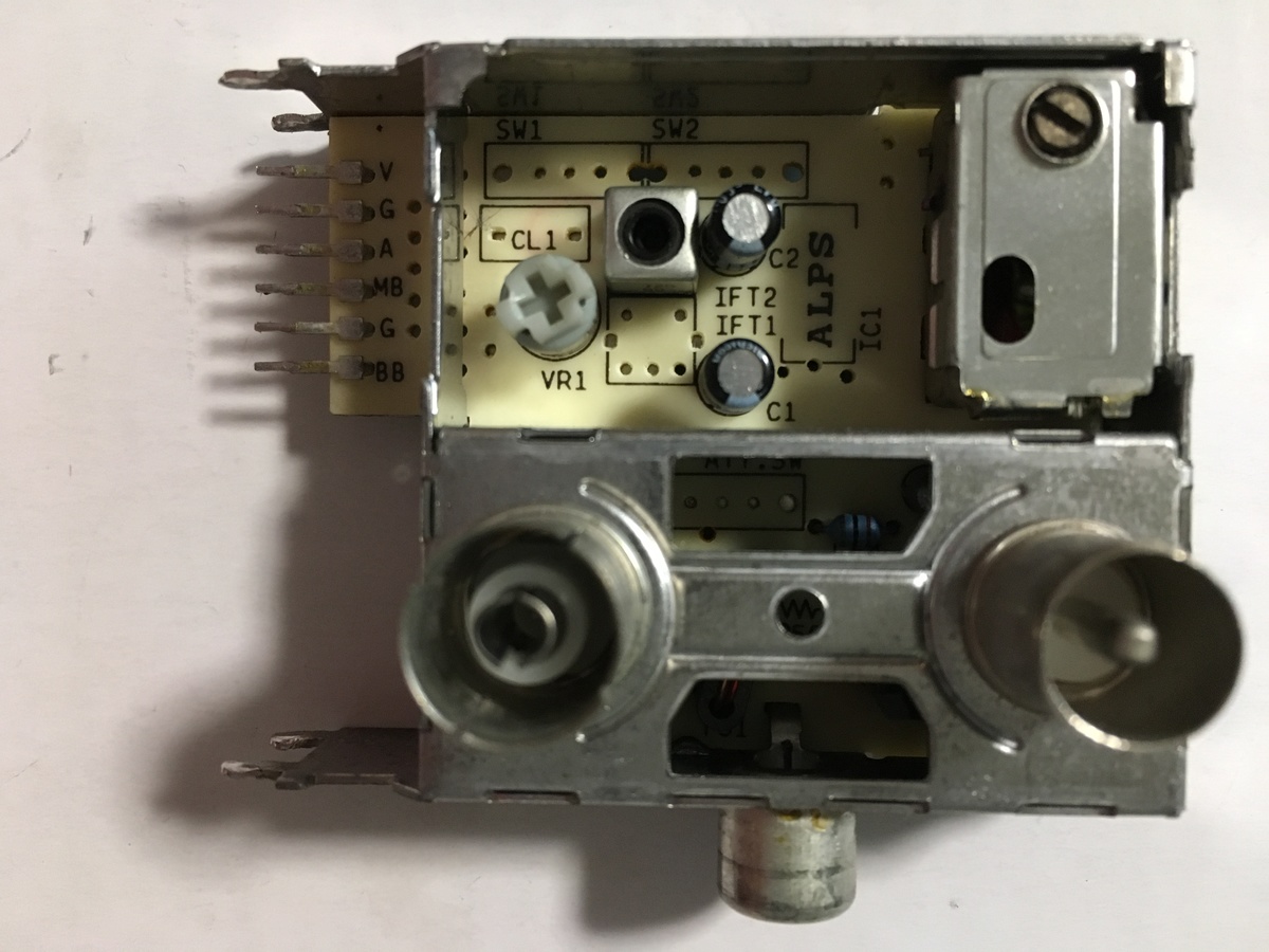

Aus einem Videorekorder (Universum VR 743 A) hätte ich noch die im Bild
ersichtlichen Bauteile von Alps...
Kann ich den gesuchten Aufbau vielleicht mit denen realisieren?
von Andreas M. (andreas_m62)
Ja, mit der 71021.

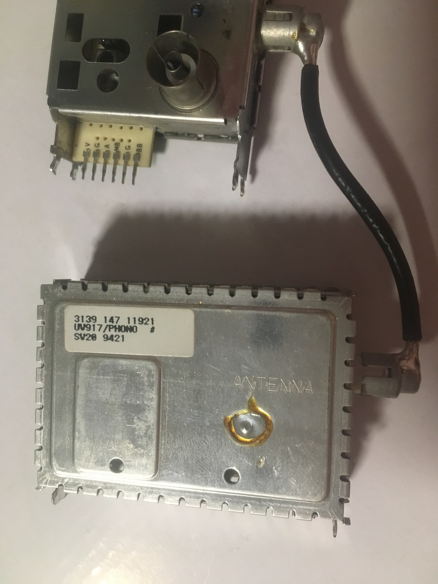

Andreas M. schrieb:
> Ja, mit der 71021.
Danke Andreas!
Die beiden sind mit einem kurzen Koaxkabel miteinander verbunden,
benötige ich beide Bauteile oder reicht nur der 71021?
Wie muss ich das ganze denn anschließen um ein Comosite Video mit stereo
Audio senden zu können?
von karadur (Gast)
Schau mal ob die Lötstifte beschriftet sind. Nach Bildern im Internet
sollte das so sein.
Du brauchst nur ein Koaxkabel am Ausgang.
Leitungen sollten Video/R/L GND +Ub und evtl. eine Schaltspannung.

Ja die Lötbeine vom 71021 sind beschriftet, bei denen steht aber nur
V/G/A/MB/G und BB
Brauch ich den UV917/Phono auch dazu?
Der ist wie gesagt über ein kurzes Kabel mit dem 71021 verbunden.
Die Beine vom UV917 sind jedoch nicht beschriftet...

von karadur (Gast)
Mess mal G gegen Gehäuse. Ich vermute G ist GND.
V wahrscheinlich Video. A Audio.
MB und BB wahrscheinlich +UB. Einmal nur Signal durchschleifen, einmal
Sender aktivieren.
Ob du den UV917/Phono brauchst weiss ich nicht. Kann aber sein weil der
eine Ton auf 5,5MHz moduliert wird, der andere Ton auf 5,74MHz.
Am besten mal die Dose öffnen und Bilder posten.
Den großen Tuner brauchst du nicht.
Der bekommt sein Eingangssignal nur vom UHF-Modulator abgezweigt.
Die Betriebsspannungen MB und BB für den Modulator sind meist +5 Volt.
Manchmal sind es auch +12 Volt.
Besser vorher mal im Videorekorder nachmessen.
An dem Trimmkondensator in dem kleinen Blechgehäuse kannst du
einen UHF-Kanal zwischen K31 bis K40 einstellen.
Bitte nicht an VR1 drehen!
Der Masseanschluss für die Spannungen liegt zwischen MB und BB.
Der Masseanschluss für Audio und Video liegt zwischen A und V.

von Joachim B. (jar)
ist das nicht eher ein Poti für eine Kapazitätsdiode?
Dirk J. schrieb:
> BB = Boosterbetriebsspannung
> (Booster = Antennensignalverstärker zum Durchschleifen)
waren die 30V nicht eher die Abstimmspannung für die Kapazitätsdiode?
Ich bin zwar ne Weile raus, aber 30V erinnert eher an Abstimmspannung
als an Verstärkerspannung, wer braucht da 30V bei Signalen in dB/µV
Patrick M. schrieb:
> Wie kommst du denn auf die 30V?
meine ich gelesen zu haben, aber egal früher wurden die 30V für die
Abstimmspannung der Kapazitätsdiode gebraucht und Booster sagt auch was
aus -> Hochsetzsteller, stepup Wandler, wozu sonst? wenn nicht für eine
Kap.Dioden Abstimmspannung.
Um einen Verstärker für den Antennenausgang zu bauen wo dB/µV rauskommen
braucht man keine hohen Spannungen.
Das Bild
https://www.mikrocontroller.net/attachment/412395/IMG_4656.JPG
zeigt ja eher ein Trimmpoti für eine Abstimmspannung -> Kapazitätsdiode
als einen Trimmkondensator und die Bezeichnung VR1 deutet eher auf R

Bei den Betriebsspannungen waren wir schon bei +5 bzw. +12 Volt,
wobei ich auch eher zu zweimal +5 Volt tendiere.
VR1 ist niemals der Abstimmregler.
VR1 stellt nur den Arbeitspunkt für irgendeinen Transistor ein.
Abgestimmt wird der Modulator mit der kleinen "Madenschraube"
in dem separaten Blechgehäuse.
Die guckt auch als einziges an der Geräterückseite raus.
Dieses Bauteil ist definitiv ein Trimmkondensator.
Deshalb braucht hier auch niemand ca. 30 Volt für Kapazitätsdioden.
Wenn man sich mal die Mühe gemacht hätte und den Thread von ganz oben
beginnend gelesen hätte, dann hätte man auch die Fotos vom
Innenleben des Modulators (mit IC auf der LP-Rückseite) gefunden.
Könnte höchstens die Amplitude für Video oder Audio einstellen.

von Soul E. (Gast)
Früher hatten die Videorecorder hinten zwei IEC-Antennenanschlüsse. An
die eine Buchse hat man das Antennenkabel angeschlossen, über die zweite
Buchse wurde hing der Fernseher. Aus dieser Buchse kam dann entweder das
originale Antennensignal (immer dann wenn der Recorder ausgeschaltet
war), oder halt das Wiedergabesignal des Recorders (wenn dieser lief).
Die interne Cinchbuchse leitet das Antennensignal zum Tuner, damit der
Recorder das Fernsehprogramm aufnehmen kann.
Das Antennensignal wird in dem Modulatorkästchen verstärkt (engl. "to
boost") und dann über eine Weiche auf die Cinchbuchse und auf den
Ausgang verteilt. Dieser Schaltungsteil muss immer mit Spannung versorgt
sein, denn sonst wäre der Antennenausgang inaktiv und der Fernseher
hätte kein Signal.
Der Modulatorteil (der von der Hauptplatine des Recorders mit dem Audio-
und Video-Basisbandsignal gefüttert wird) hat eine schaltbare
Versorgung, die nur aktiv ist wenn der Recorder läüft.
MB und BB hängst Du an +5 V, G dürfte mit dem Gehäuse verbunden sein und
Masse.
An V kommt das Videosignal mit einer Amplitude von ca 1 Vpp, also so wie
das aus der gelben Cinchbuchse einer Kamera oder eines DVD-Players
rauskommt. Miss vor dem Anschließen einmal die Spannung am Pin V (bei
eingeschaltetem Modulator). Wenn dort eine Gleichspannung anliegt kommt
ein Elko mit 10 µF in Reihe (Pluspol zur Gleichspannung), wenn der Pin
ungefähr Null Volt hat kommt das Videosignal direkt rein.
An A kommt Dein Audiosignal mit Line-Pegel, also das was man aus der
roten oder weissen Cinch-Buchse vom DVD-Player oder der Stereoanlage
kommt.
Der Fernseher kommt an den Antennenausgang (logisch), Eingang und die
hintere Cinchbuchse zum Tuner bleibt offen. Den Tuner brauchst Du nicht,
denn Du willst ja senden und nicht empfangen.
Falls der Modulator einen Testbild-Schalter hat: erwarte nicht zuviel

BTW: Der UV917 ist ein PLL-Tuner mit I2C-Steuerung. Da gibt es keine
externe Abstimmspannung mehr. Wer was über die Geschichte der
Valvo/Philips-Tuner und über (analoge) Fernsehtechnik im allgemeinen
lernen will ist hier gut aufgehoben:
https://www.maximus-randd.com/tv-tuner-history-pt1.html
Ab Teil 3 wird es transistorisiert, Teil 4 kommen dann die PLL-Tuner.

Pauschal (owohl wir hier abdriften) lässt sich das so nicht sagen. Die
Tuner mit SDA3202 (TSA5511/5523) waren zwar PLL Tuner mit I²C Bus,
brauchten aber trotzdem eine hohe Spannung, aus der dann die Spannung
für die Varicaps intern per PLL erzeugt wurde. Man musste also doch 33V
oder so extern bereitstellen.
Aber für den TE ist das ja alles nicht wichtig. Hier ist nur noch die
Frage, ob der Modulator 5V oder 12V futtert und ob der Booster überhaupt
Spannung braucht, damit ein Signal aus dem Ausgang kommt.

von Andi B. (andi_b2)
Das Thema Modulator hatten wir hier schon vor einiger Zeit -
Beitrag "VHS Recorder - VHF/UHF TV Modulator"
Da hab ich einen Schaltplan gepostet und auch ein Link wo Pollin
Schaltplan und Beschreibung bereitstellt, war dabei. Ob der auch für den
71021 passt, weiß ich nicht auswendig. Universum VR 743 klingt
allerdings sehr stark nach Philips inside. Serviceunterlagen zum VCR
findet man da ziemlich sicher und da ist auch die externe
Modulatoranschaltung drinnen. Wenn du Bilder vom ganzen VCR machst, kann
ich das eventuell dem passenden Philips VCR zuordnen. Möglicherweise
kann man sogar die Modulator-Innenschaltung finden. Die wirst aber nicht
brauchen. Der Schaltplanauszug mit Modulator reicht sicher aus.
