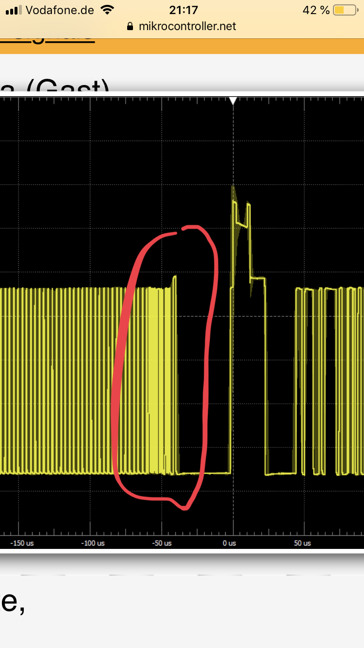

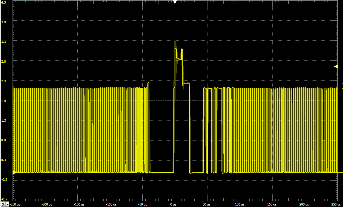

Hallo Leute,
Ich habe ein Problem mit einem Can-Netzwerk mit mehreren Teilnehmern.
Wie Ihr im Bild seht taucht neben 2 CAN Frames ein komischer Peak auf.
Die Spannugnsdifferenz kann durchaus von verschiedenen Niveaus bei den
Steuergeräten kommen. Komisch sieht das ganze dann aber doch aus. Hat
jemand von euch sowas schonmal gesehen?
Ich bin für jeden Tipp dankbar,
Viele Grüße
Julia
Ich habe zwischen CAN_H und CAN_L gemessen. Die Abschlusswiderstädne
stimmen.
D.h. Oszilloskop-Masse an CAN_L angeschlossen und das damit geerdet?
Klemme die Masse an CAN-GND, messe mit 2 Tastköpfen CAN_H und CAN_L, und
benutze die Mathematikfunktion zum subtrahieren.
Das Acknowledge hat oft einen deutlicheren Pegel, insbesondere dann,
wenn mehrere Teilnehmer den Empfang quittieren. Außerdem quittieren ja
auch die Empfänger, daher kann der Pegel abweichen.
Ich bin mir allerdings nicht sicher, ob das an der Position der
Acknowledge ist. Könnte man mit einem Saleae parallel dazu angeschlossen
genauer untersuchen. Oder ein Scope mit Protokollanalyse wäre noch
besser.
und Triggern kann man auf die Pause nach der CAN Nachricht also wenn das
Signal langer als x Low bleibt oder eben einen MSP2551 oder ähnlichen
CAN Tranceiver dazwischen hängen wenn das Oszi keine Math Funktion hat.

Das ACK müsste dieses sein. Siehe Bild.
Hey,
danke schonmal für die schnellen Antworten :)
scheinbar bin ich hier richtig gelandet.
Ich habe mit einem differnziellen Taskkopf gemessen. Ich habe nicht in
Bezug auf die CAN Masse gemessen, da die in dem Bussystem nicht mit
geliefert wird. Ich dachte auch, dass die nur für die Schirmung
einseitig gedacht ist, damit die influenzierte Ladung abfließen kann.
Oder irre ich mich :/
Das mit dem ACK war auch eine gute Idee aber es scheint als ob Tim recht
hatte. Die Spannungsüberhöhung trifft ja am Ende auf o,o
Ein Oszi mit Protokoll-Interpretation habe ich nicht. Jedenfalls nicht
für CAN-FD.
Die Bitrate im Header ist 500k und in den Daten 2Mbit.
Ich habe zum Test mal ein Gerät von Vector angeschlossen und dieses sagt
auch immer CAN-FD Error und Bitstuffing Error.
Viele Grüße
Julia :)
