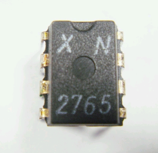

folgende Bezeichnung ist auf dem IC zu lesen:
A3 2765
Was bedeutet das A3?
Hat ein Bauteil mit der Bezeichnung XN 2765 die gleiche Funktionalität
und ist demnach im Austausch einsetzbar?
Vielen Dank im Voraus!

Wenn es ein 8-Pin DIP ist, könnte es ein B2765 aus DDR-Produktion sein.
Der entspricht dem TAA2765 von Siemens.
A3 ist der Datecode, d.h. das Herstellungsdatum.

Mirco schrieb:> Hat ein Bauteil mit der Bezeichnung XN 2765 die gleiche Funktionalität> und ist demnach im Austausch einsetzbar?
Wenn dein IC genauso aussieht wie der im Bild und nur A3 durch XN
ersetzt ist, dann ja.
A3 und XN sind das Herstellungsdatum. 3=März, N=November, X und A sind
das Jahr, so etwa um 1988-1990, genaue Werte hab ich vergessen, müsste
nachschauen.
Bildquelle: ebay.de
ArnoR schrieb:> Wenn dein IC genauso aussieht wie der im Bild und nur A3 durch XN> ersetzt ist, dann ja.
Das ist vom Gehäuse her und von der Schriftart eindeutig ein B2765 aus
DDR-Produktion.
Das ist ein Doppel-OPV mit offenem Kollektorausgang.
Route 6. schrieb:> ArnoR schrieb:>> Wenn dein IC genauso aussieht wie der im Bild und nur A3 durch XN>> ersetzt ist, dann ja.>> Das ist vom Gehäuse her und von der Schriftart eindeutig ein B2765 aus> DDR-Produktion.> Das ist ein Doppel-OPV mit offenem Kollektorausgang.
Absolut richtig.

> A3 und XN sind das Herstellungsdatum. 3=März, N=November, X und A sind> das Jahr, so etwa um 1988-1990, genaue Werte hab ich vergessen, müsste> nachschauen.http://www.elektron-bbs.de/elektronik/tabellen/datum.htm

@ArnoR: Mein defekter IC sieht exakt so aus, wie der auf dem Foto. Nur
das eben anstelle von XN A3 drauf steht. Vielen Dank für Deine Recherche
und freundliche Antwort! Ich bin bei meiner Suche nach Ersatz für meinen
defekten IC A3 2765 genau auf dieses Angebot bei eBay gestoßen. Zu dem
mit der Bezeichnung A3 konnte ich leider nichts finden.
