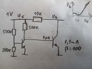

von Dieter (Gast)
Rail to Rail OP und mit Offset verschieben.

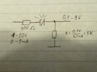

von Dieter (Gast)
Eine low current IR LED zieht 1.2V ab. Dh. 0-8.8V
von K. S. (the_yrr)
auch nur mit Widerstand

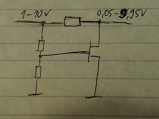

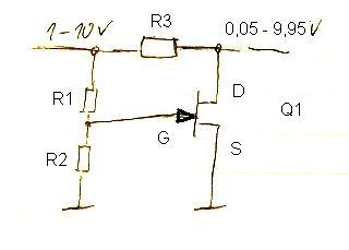

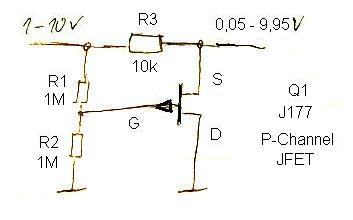

Wenn es nicht unbedingt linear sein muss, dann kann man einen JFET
verwenden als Widerstand auf Masse um die 0,1mA abzuleiten, damit fast
0V am Eingang anliegen. Steigt die Spannung am Gate mit den 1-10V des
Steuerausganges, wird dieser langsam immer mehr sperren, und es kann der
ganze Bereich von 0-10V durchfahren werden.

konstant aus da unter 0,5V
Aktor 1-10V ----|<|----+---------Eingang 0.3-9.3V
               1N400x  |
               1kOhm  | |
Aktor Gnd -------------+----------Eingang Gnd
von Dieter (Gast)
Probiere es mal damit.
von Dieter (Gast)
Und die LED Loesung.
von Qowy (Gast)

von Rübezahl (Gast)
K. S. schrieb:
> oder die von oben mit dem Fet.
Interessant!
Um welchen FET (Q1) handelt es sich dabei?
Wie hoch sind die Widerstandswerte R1, R2 und R3?
von K. S. (the_yrr)
Rübezahl schrieb:
> Interessant!
ich dachte dabei primär an die von Joachim hier beschriebene Schaltung:
Joachim schrieb:
zu der Anderen kann ich nur sagen es wird wohl ein JFet sein,
Widerstände müssen dann entsprechend dem gewählten JFet dimensioniert
werden (und den maximal 0.6mA 1-10V und der 100µA Quelle). Wenn es
explizit diese Schaltung werden soll kann ich vllt. mal etwas
dimensionieren dazu, sonst sehe ich keinen Grund, war nicht meinen Idee.
von Rübezahl (Gast)
K. S. schrieb:
> Wenn es
Ok, alles klar.
von Dieter (Gast)
J177,  2N3820, 2N5460, zB.
von Dieter (Gast)
Noch eine Variante.
von Dieter (Gast)
Zu 13.05.2019 14:41:
So aus dem Bauch heraus R3=10k, R2=1M, R1=1M
p-Kanal JFET;
(Alternativ ginge auch ein MOSFET Verarmungstyp, wenn da nicht die
parasitäre Diode stören würde.)
von Rübezahl (Gast)
> p-Kanal JFET;
Habe ich Source und Drain richtig rum angeschlossen, oder muss ich die
Anschlüsse vertauschen?
von Dieter (Gast)
Beim JFET duerfen D u. S auch vertauscht werden. Dabei veraendern sich
die Kennwerte nicht dramatisch.
