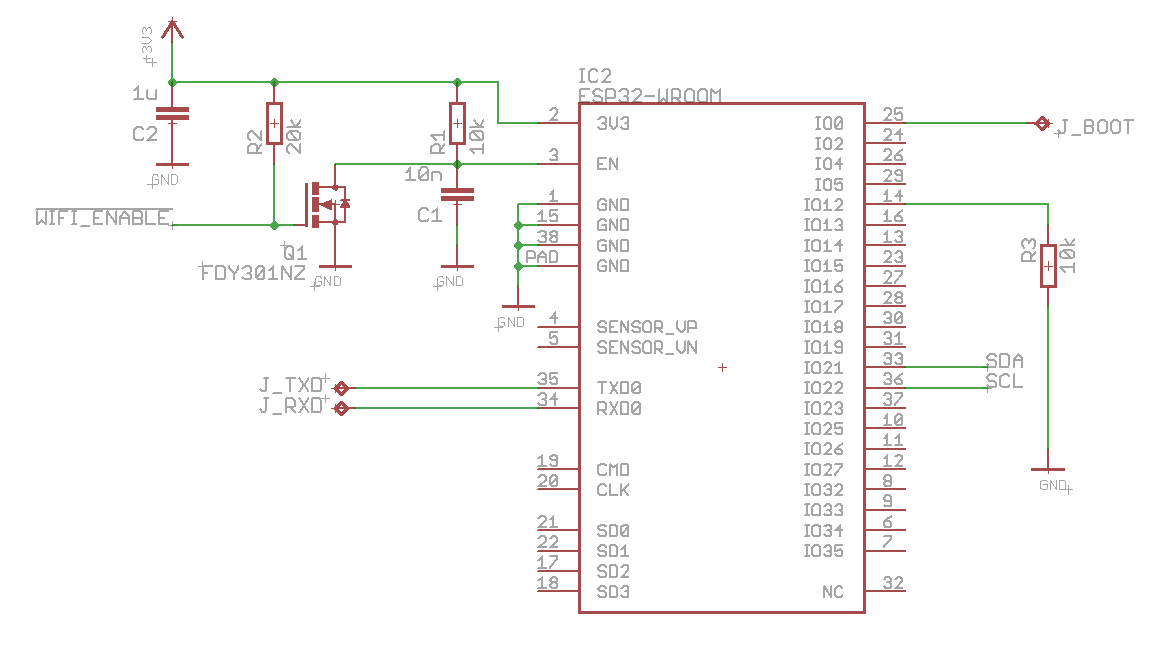

habe auch eine Schaltung, in der das ESP32-WROOM mit meinem Controller
per I2C kommuniziert. Es braucht dazu nicht viel.
-Den Boot-Pin (GPIO0) sowie die serielle Schnittstelle habe ich zum
Programmieren des Moduls auf Jumper geführt.
-Der Enable-Pin kann vom Master-Controller herunter gezogen werden, um
das Modul ein- und auszuschalten. Damit dies zu Programmierzwecken auch
per Taster geht, läuft das über einen FET.
-Der 10k Pulldown an GPIO12 war so im Referenzdesign, weiß nicht mehr
genau wofür der gut war. Hat glaub ich was mit der JTAG-Schnittstelle zu
tun.
Würde sicher auch ohne gehen...
#5842260
> tun.
da könntest Du recht haben. Ich habe nur mal mit dem Wroom-Modul
rumgespielt, da hatte ich den nicht dran. Ansonsten gibt es real hier
nur ein nacktes Wroover-Modul weilich den PSRAM brauchte, da ist nur
Betriebsspannung dran, EN mit Pullup auf H und die 3 leotungen zum
I2S-DAC (ist ein MP3-Streamplayer). Programmiert nur einmal seriell, bei
mir kommt sowieso gleich OTA drauf.
