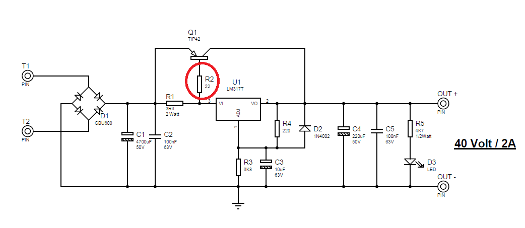

von Larissa (Gast)
Hallo und einen guten Abend.
Ich habe folgendes Problem. ich habe diese Spannungsversorgung (soll für
einen kleinen Verstärker sein) aufgebaut. Laut plan sind alle
Widerstände ¼ Watt und der R1 ist 2 Watt.
Soweit so gut. Nur habe ich wie schon gesagt das ganze gestern zweimal
aufgebaut und auch getestet. Hatte auch wunderbar geklappt, aber nach
kurzer zeit raucht mir immer der R2 durch.  Gezogen werden so im Schnitt
dabei am Ausgang 1,7A
Das Ganze ist jetzt zum dritten mal geschehen. Kann es sein das
eventuell ein 2 oder 5 Watt widerstand da rein muss oder das an der
Schaltung etwas nicht stimmen tut oder so?
Ich wäre sehr dankbar, wenn da mal jemand rüber schauen könnte
von K. S. (the_yrr)
Larissa schrieb:
> Kann es sein das
eigentlich nicht. Eher Fehler im Aufbau.
Unabhängig davon, Faustregel waren glaube ich 10.000µF pro Ampere und
Volt Ripple, du hättest dann schon 4V. ist das noch nicht zu viel?
der LM317T verträgt auch maximal 40V, beim Anschalten werden die
überschritten, falls der Ausgang wirklich 40V sein soll.
Was ist denn die Eingangsspannung?

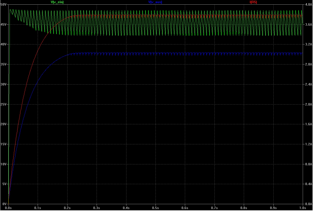

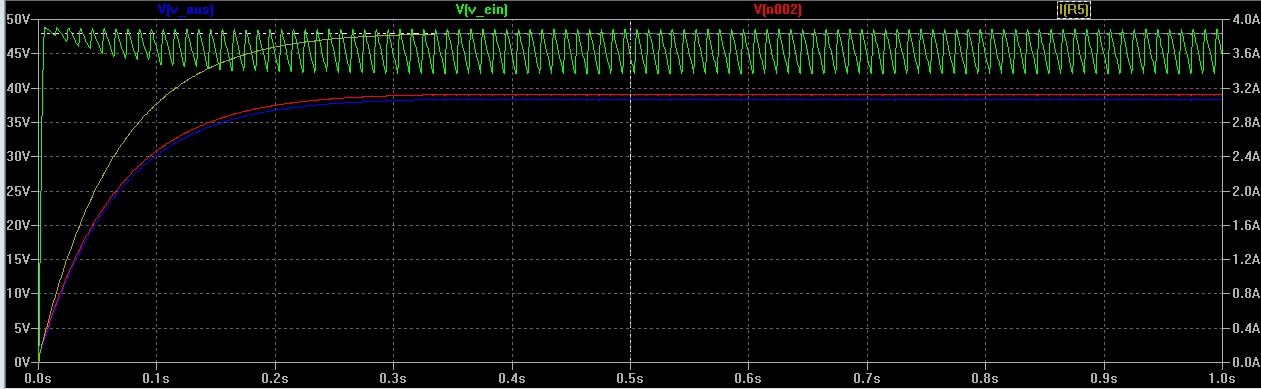

von Michel M. (elec-deniel)
Infos zum Simulieren mit LTspice ... :-)
Modell LIB aus ...
Beitrag "Verständnisfrage zum LM317 Schaltung mit Strombegrenzung"
nehmen.
von Stefan F. (Gast)
R2 brennt durch, wenn Q1 nicht funktioniert. Hast du Q1 eventuell falsch
herum gepolt oder ist er durchgebrannt?
von K. S. (the_yrr)
250mW durch 22Ohm -> 2.3V, 106mA oder mehr damit der abraucht.
Dabei müsste dann an den 3R6 die 2.3V + 0.7V (V_be) = 3V anliegen.
da macht dann 830mA durch den LM317, soweit alles gut.
wenn man den schlechtesten h_fe annimmt kommt man auf 15, macht dann
15*106mA durch den TIP42 = 1.6A.
830mA + 1.6A = 2.4A also deutlich mehr als die 1.7A damit der abraucht.
da der h_fe 15-75 sein kann, eher mehr.
Entweder der Aufbau ist falsch, oder der 22Ohm schafft doch keine 250mW,
oder es sind mehr als 1.7A, oder der LM317 ist an den mehr als 40V
gestorben ...
von hinz (Gast)
Wie der TIP42 auch. Das ist einfach nicht ausreichend.
von GeraldB (Gast)
Wie ist den nun deine Eingangsspannung? Der von dir verwendete LM317T
ist völlig falsch! Der ist nur bis 40V Eingangsspannung spezifiziert und
kann auch nur 37V liefern.
Du mußt den LM317HVT verwenden. Der verträgt bis zu 60V und kann bis zu
57V liefern.
Und bei C1 könnte es mit der Spannungsfestigkeit auch schon knapp
werden.
von Michael B. (laberkopp)
4V Ripple bei 40V sind gerade mal 10%.
Richtig, nur ein LM317HV hält 60V aus.
Die Schaltung ist einfach nur Murks.
Sogar der TIP42 hält nur 40V aus, man bräuchte TIP42C.

von G. O. (aminox86)
Larissa schrieb:
>...oder das an der Schaltung etwas nicht stimmen tut...
So ist es. Da fehlt der Stromteiler am Knotenpunkt von
Glättungskondensator, Leistungstransistor und Regler-IC bzw dessen
'Vorwiderstand'. Der Strom sollte im Verhältnis von 1:4 aufgeteilt
werden, also 4/5 über den Transistor, 1/5 über das IC. Der
'Angstwiderstand' an der Transistorbasis kann dann entfallen.
von K. S. (the_yrr)
2N3055 schrieb im Beitrag #5842974:
> Seit wann nimmt man für so etwas einen PNP-Transistor?
seit es nur so wirklich funktioniert, also schon immer? Alternative wäre
ein pnp mit npn nachgeschaltet als Sziklai Paar.
von Sebastian S. (amateur)
Ein Strom, der den Widerstand R2 zum Raucher macht darf gar nicht durch
die Basis fließen. Ich würde mich der allgemeinen Meinung anschließen,
dass der Fehler an anderer Stelle liegt.
von K. S. (the_yrr)
der 'Angstwiderstand' übernimmt hier, durch h_fe verstärkt, die Rolle
des von dir vorgeschlagenen Widerstandes. ist natürlich nicht optimal,
da von h_fe abhängig, aber bei nur 1.7A bzw. 2A maximal ist das kein
Problem.

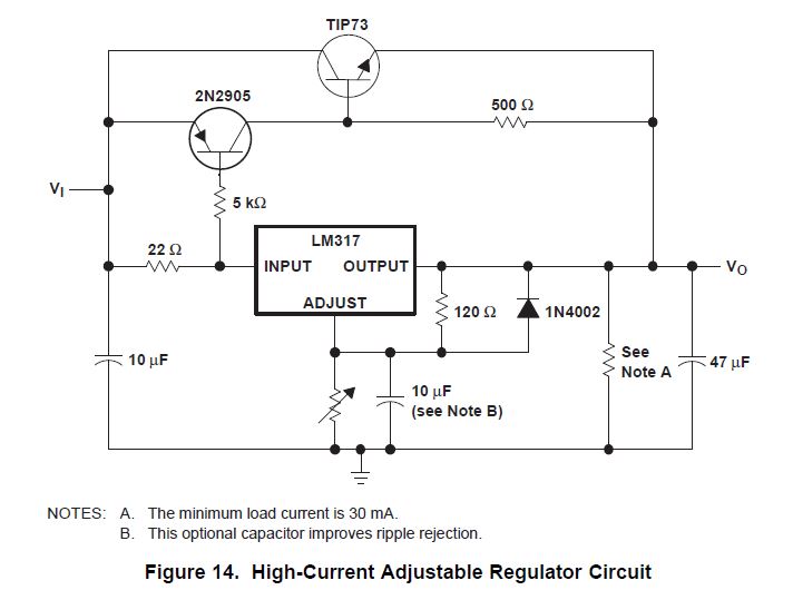

von Rebecca (Gast)
K. S. schrieb:
Hallo Larissa, ich bin's Rebecca. Ich habe hier im Forum noch diese
Schaltung gefunden. Der Tip von Herrn K. S. scheint gut zu sein   :)
Und der Tip von Herrn GeraldB. mit dem LM317HVT ist bestimmt auch gut.

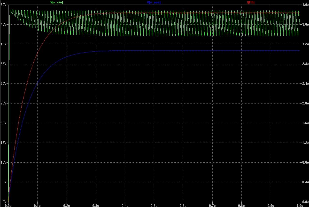

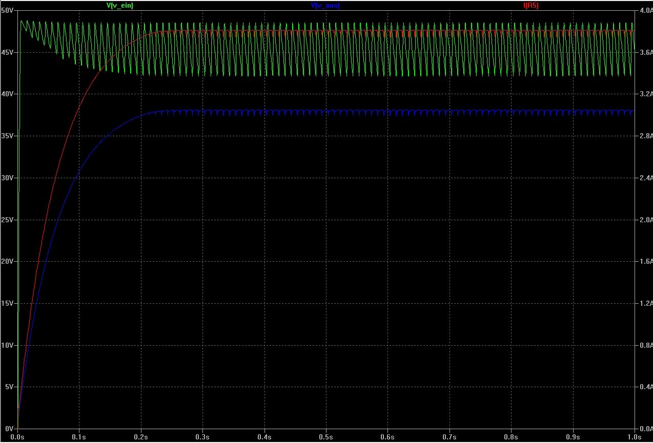

Zur Simulation mit LTspice
alles in eine Verzeichnis legen,
 oder in der angegeben Reihenfolge öffnen  ... :-)
von Michael M. (Firma: Autotronic) (michael_metzer)
Das ist doch die Lösung. Gut ausgearbeitet.  :-)

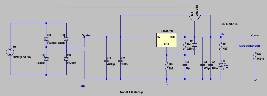

von GEKU (Gast)
Abgesehen, dass die Bauelement die Spannung nicht vertragen (könnte den
hohen Basisstrom bewirken), ist mir der Zweck der Schaltung nicht ganz
klar.
Wenn der Strom größer 200mA wird, schaltet der Transistor durch und legt
die Eingangsspannung auf den Ausgang. Zwar nimmt der Strom über den
Regler ab und damit beginnt der Transistor wieder zu sperren. Ein
Regelkreis ist vorhanden, aber wie seht es mit der Stabilität aus?
Funktioniert die interne Strombegrenzung des IC's auch für den
Transistor?
Wäre es nicht besser, die Basis des Transistors am Ausgang des Reglers
anzuschließen und statt eines PNP Transistors einen NPN in
Emitter-Schaltung zu betreiben? Die Strombegrenzung müsste dann am
Transistor durchgeführt werden.

von GEKU (Gast)
Stefanus F. schrieb:
> Nein, denn dann hast du einen Spannungsabfall am Transistor, den der
> Spannungsregler nicht ausregelt.
Schon richtig, aber für den Anschluss eines Audioverstärkers ohne
Bedeutung.
Schaltung 3 hat die geringste Welligkeit.
In den Kollektorkreis würde ich noch eine flinke Sicherung einbauen. Der
2N3055 ist bei Weitem überdimensioniert (Ic_max=15A / Ib_max=7A).
Schaltungg 3 ?!
hier noch etwas ...
Beitrag "Strom bei Spannungsregler LM317 erhöhen"
von GEKU (Gast)
Michel M. schrieb:
> Schaltungg 3 ?!
 Autor: GEKU (Gast)
Datum: 15.05.2019 13:46
Aus Beitrag "Strom bei Spannungsregler LM317 erhöhen" umgesetzt
Lib und asy Dateien hierzu weiter oben im Text. :-)
von Schaltungsfinder (Gast)
GEKU schrieb:
> Michel M. schrieb:
>> Schaltungg 3 ?!
>  Autor: GEKU (Gast)
...also Schaltung 3 im Thread, nicht Schaltung 3 von
Schaltung 1-3 von Autor GEKU (Gast). [@Michael M.]
Ich hatte es leider auch nicht gerafft gehabt...
Obwohl ja es eigentlich "Bild (mit Schaltung/Schema) No. 4" war...
