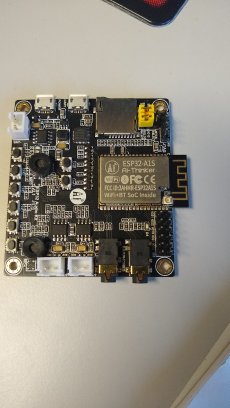

Ich habe hier ein ESP32 AI Thinker Modul ais China .
Wie fange ich damit an?
Zunächst möchte ich es als Wifi Server laufen lassen so das ich es im
meinem Wifi Netz anmelden kann und dann eine eine kommunikation
herstellle um Daten zu verarbeiten.

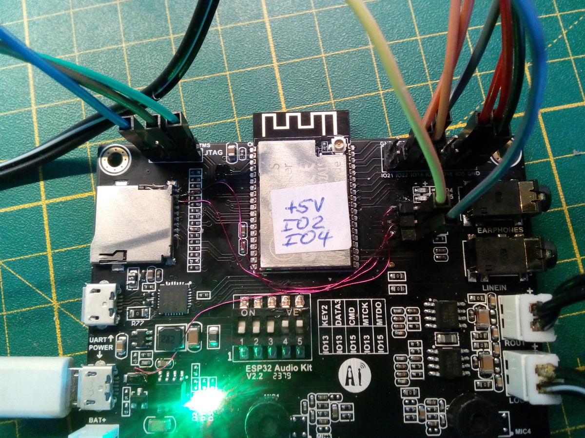

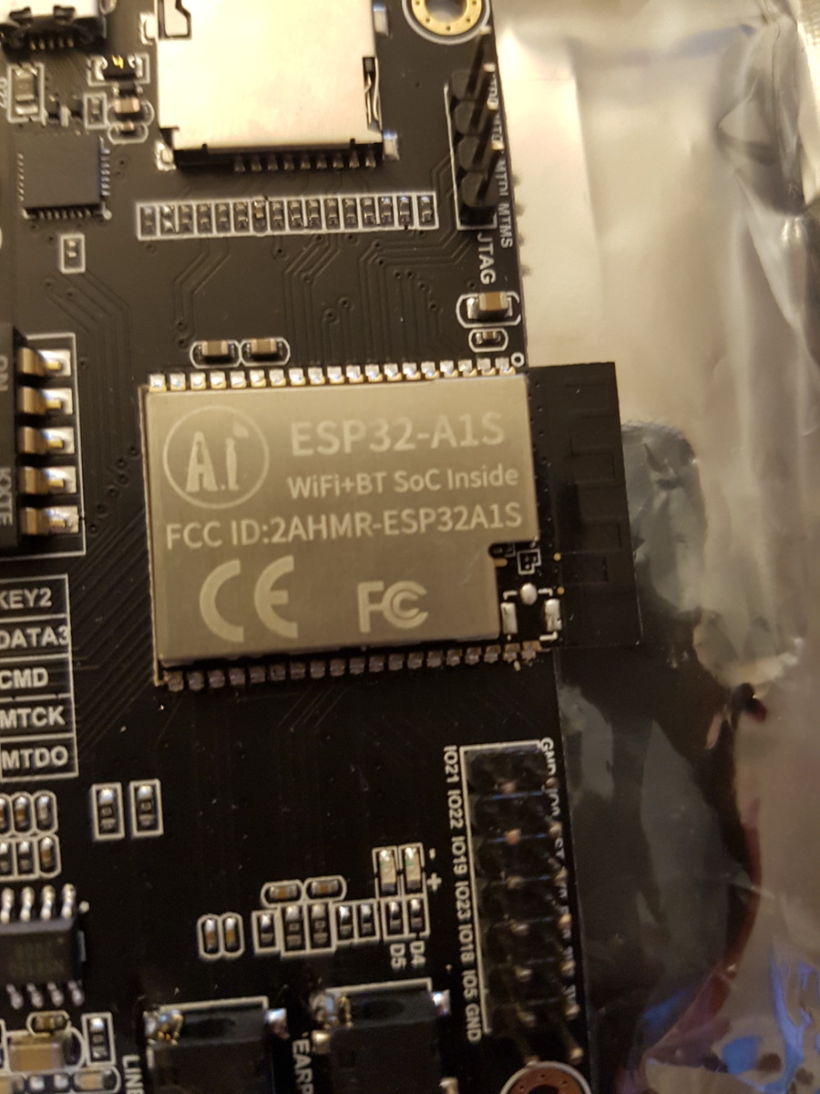

von Michael U. (amiga)
falls es doch jemanden interessiert:
Mein Board ist heute angekommen. Netterweise (oder auch nicht) wurd mir
die neue Version v2.2 geliefert. Layout geringfügig anders, es gibt
mittig jetzt einen 5-fach DIP-Schalter, der ist beschriftet, aber der
Zweck ist mir nich völlig unklar...
Ansonsten meldet es sich seriell, aktiviert BT als Speaker. Win7
connected den auch problemlos und spielt Musik darüber ab.
SD-Karte mit MP3 wird erkannt, Files werden seriell gelistet, aber zum
Abspielen habe ich das noch nicht bekommen.
Suche im Netz ergab zu dieser Version bisher keine sinnvollen Infos.

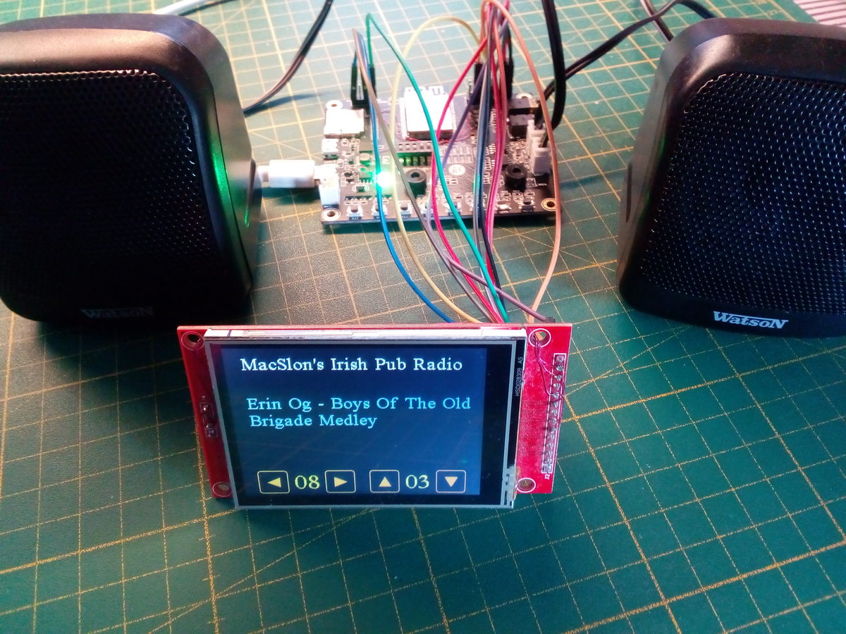

so, vorhin etwas Zeit gehabt und das Audio-Kit vorgekramt.
Nach dem Sortieren der benutzten Pins und der DIP-Schalter läuft meine
Webplayersoftware aus einem anderen Projekt und spielt artig über den
ESP32A1S den Stream ab. Benutzt habe ich die AC101-Lib:
https://github.com/Yveaux/AC101
Außerdem die ESP8266Audio-Lib:
https://github.com/earlephilhower/ESP8266Audio
Gruß aus Berlin
alles so richtig wie Du es schreibst.
Da ich mir die ESP32-audioI2S-Lib sowieso mal genauer anschauen wollte:
https://github.com/schreibfaul1/ESP32-audioI2S
habe ich jetzt mal den AC101 in seinen Beispielcode gepackt. Lief auf
Anhieb.
Ich hänge den Sketch hier mal an, die Pinbelegung ist da mit drin.
Mal schauen, was ich da jetzt drumrum baue.
Gruß aus Berlin

was mir bei einem deiner kommentare aufgefallen ist: ein taster liegt
auf dem cs pin für die sd karte? das wäre dann ziemlich dämlich
entworfen, oder? "wenn ihr was von der karte lest, drückt dabei bitte
nicht den taster"
bei meiner Version mit DIP-Schaltern kann man das damit auswählen.
Da das aber keine Umschalter sind, kann man natürlich beides
einschalten...
Meine Anmerkung ist mehr als Hinweis, daß man Key2 nicht zur Verfügung
hat, wenn man eine SD-Karte benutzt.
Beschreibungen zu ESP32-Boards sind doch ohnehin immer etwas Glücksache,
einen passenden Schaltplan der V2.2 suche ich sowieso immernoch.
JTAG ist bei dem Board ja auch extra rausgeführt und beißt sich dann mit
anderen Belegungen, nutze ich aber ohnehin nicht.
Die Tasten sind mit Widerständen codiert, die bestückt/nicht bestückt
sind, Wertangaben fehlen da natürlich...

von Wolfgang F. (schreibfaul1)
Hallo Michael,
IO2 (MISO) der SD-Karte habe ich nun auf eine Stiftleiste gelegt. Somit
kann das vorhandene SPI auch extern benutzt werden, ohne einen SPI2
aufzumachen. Desweitern auch mit IO4 und +5V. Die Stiftleiste habe ich
einfach mit Sekundenkleber auf das Board wo noch Platz war geklebt. Die
Vebindungen sind Fädeldraht. Ein TFT Display mit ILI9341 läuft mit dem
Board super. Zwei Brüllwürfel sorgen für den notwendigen Krach :-)
Mit einem ordentlichen Gehäuse könnte das ein gutes Zweitradio (mit MP3
Player) werden. Hab sogar noch zwei GPIOs für Erweiterungen frei.
vG
Wolle
Hallo Chris,
ich brauche die +5V für ein RPI Display (320x480px), 3,3V reichen leider
nicht aus. Um IOs zu sparen benutze ich nur einen SPI Bus (für TFT,
Tochpad und SD gemeinsam). Dazu habe ich MISO der SD Karte auf eine
extra Stiftleiste gelegt. Wenn du die IOs der Taster benutzen möchtest
empfielt es sich die Kondensatoren C56...C61 die parallel zu den Tastern
liegen auszulöten.
vG
Wolle

von Peter B. (pewibe)
Ich habe (wie andere auch) ein solches Board V2.2 und würde es gern
zusammen mit einem RFID zum Leben als Musiktruhe (Projekt Tonuino)
erwecken. Neben der Software (hier kümmert sich Gast Torsten darum) geht
es um den möglichst "schmerzfreien" Anschluss eines RFIDs. Daneben habe
ich die eine und andere Unsicherheit / Frage wahrgenommen, weswegen ich
meine bisherigen Erkenntnisse zum Board zur Diskussion / Bestätigung
stellen möchte (siehe auch Foto):
1. Die Keys 1..6 können analog über IO36 erfasst werden und benötigen
keine einzelnen IOs.
2. Ergänzend zu 1. können die orange-umrandeten Widerstände R66..70 ( je
0 Ohm, also Drahtbrücken) „durchgeknipst“ werden, womit IO5, IO18, IO23,
IO19 frei werden und an P2 zur freien Nutzung (ohne parallele
Kondensatoren) verfügbar sind. IO13 hängt damit zwar auch nicht mehr an
Key2, wird aber für den SD weiter als CS benötigt.
3. Mäuseklavier S1: Wird der SD benutzt, generiert IO13 den CS dafür
(also S1.1 = OFF,  S1.2 = ON,  S1.4 = OFF) und IO15 den MOSI (also S1.3
= ON,  S1.5 = OFF). Setzt man zusätzlich S1.4 und S1.5 = ON, so liegt
wahrscheinlich IO15 / MOSI auf P1.1 und IO13 / CS auf P1.2.
4. JTAG / P1: Die Belegung mit IO15, IO13, IO12, IO14 bringt einen Teil
des SPI (MOSI, CS_SD, frei, CLK) an Pfosten, leider aber nicht MISO /
IO2. Den freien IO12 kann man wohl als CS_ExternalDevice (z.B. CS_RFID)
einsetzen.
--> Vermutung: Setzt man S1.4 = OFF, so liegt CS_SD nicht am P1.2 an und
man hätte einen freien Pfosten, um MISO / IO2 darauf zu „verdrahten“.
Als Ergebnis wäre P1 ein kompletter Pfosten für ein RFID (bis auf GND /
V3.3, was es aber wenigstens auf P3.1 / P3.6 gibt).
5. P2 / P3: Neben 2x GND und 2x V3.3 stehen 6 IOs zur Verfügung.
P2.1 / IO21 ist als Output mit dem Ein-Aus-Schalten der beiden Endstufen
3W belegt.
P2.2 / IO22 ist als Output mit dem Ein-Aus-Schalten der LED4 belegt, was
aber kein Hemmnis für eine Benutzung als Ausgang sein muss. Knipst man
R14 (neben D4) durch, so ist der Pin frei und auch als Eingang zu
verwenden.
P2.3 / IO19 ist als Output mit dem Ein-Aus-Schalten der LED5 belegt, was
R76 (neben D5) durch, so ist der Pin frei und auch als Eingang zu
verwenden.
P2.4 / IO23, P2.5 / IO18, P2.6 / IO5 sind bei Beachtung von 2. Frei und
können in beide Richtungen verwendet werden.
6. J1  Earphones  Headphone: IO39 / HP_Detect (ESP32 SENSOR_VN) kann
als Input benutzt warden, um das Einstecken der Phones zu detektieren.
--> Problem: Im Schaltplan ist hier ohne Bezug zu einer Leitung der IO12
erwähnt, der an SD1 anliegt und im SPI-Modus für SD frei ist. Ich
vermute einen Fehler im Schaltplan.
7. Ohne Stecker / Pfosten: Wenn der SD im SPI-Modus gefahren wird, ist
der IO4 (DATA1) unbenutzt und steht intern an SD1.8 als Output bzw.
Input mit 10K Pullup zur Verfügung.
Für den Anschluss eines RFIDS (über SPI) ist Löten wohl nicht zu
umgehen. Entsprechend meinem Punkt 4 wäre der kleinste Eingriff wohl ein
Draht von SD1.7 auf P1.2 für MISO / IO2. Oder – Frage an die Runde –
kann man den IO2 / MISO irgendwie auf einen anderen, freien IO
„duplizieren“, ohne die Bibliothek für den SPI / SD ändern zu müssen?
Das würde den Draht ersetzen können.
von Chris (Gast)

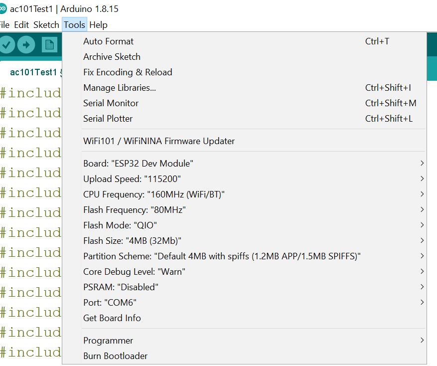

Das sind meine Einstellungen in Eclipse. In der Arduino-IDE kann das 1:1
übernommen werden.

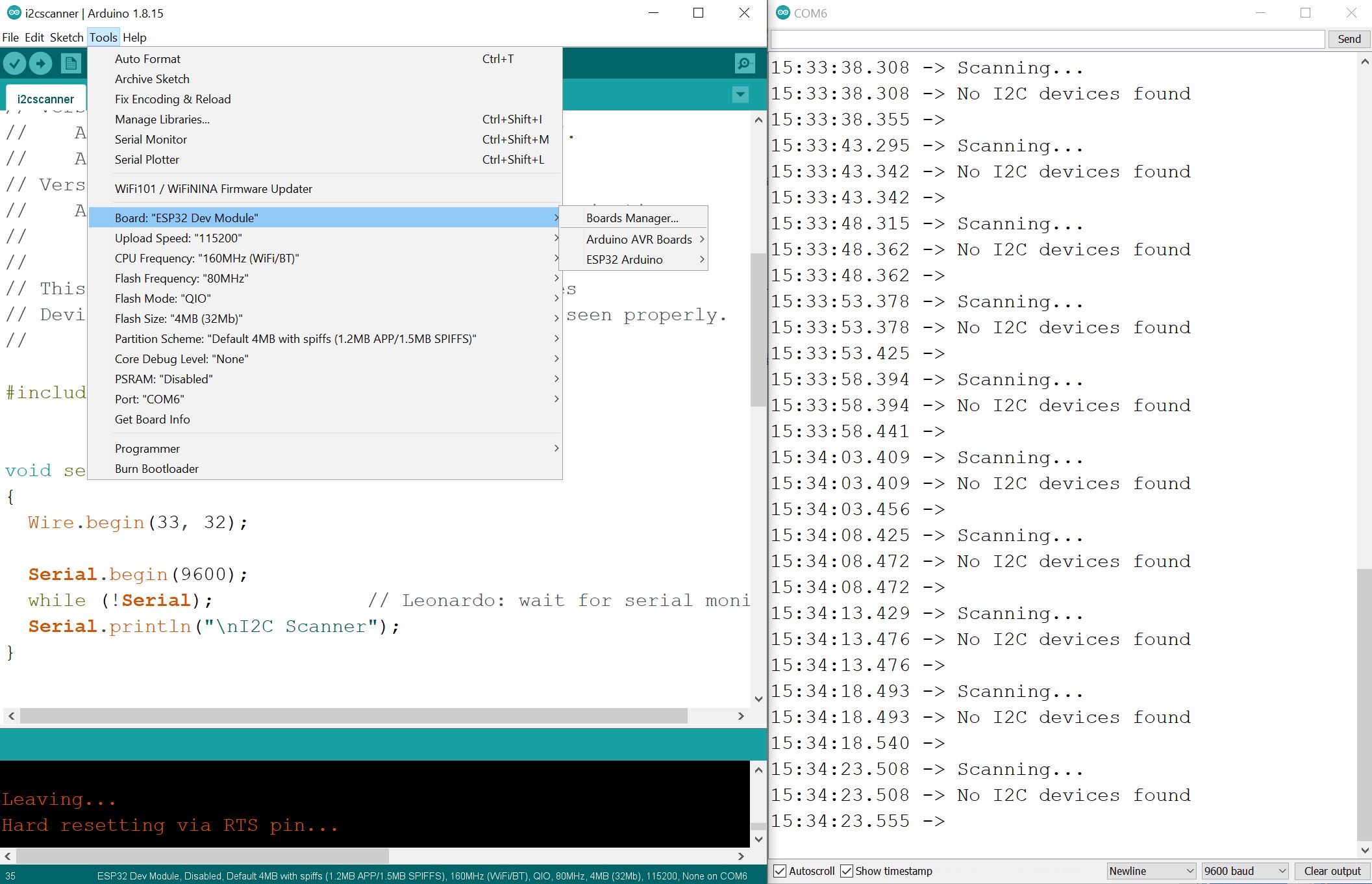

von Friedemann (Gast)
Ich versuche jetzt seit zwei Tagen Audio über den AC101 Codec zu
erhalten - aber egal was ich mache - die Funktion ac.begin(IIC_DATA,
IIC_CLK) liefert false in der while loop der setup() Funktion zurück.
"Failure!"
Ich versuche die AC101 Library via Arduino auf dem Board (V2.2) zum
laufen zu bringen. Verwendete Library:
https://github.com/marcel-licence/AC101
https://github.com/earlephilhower/ESP8266Audio ist ebenfalls installiert
DIP Switches sind 1OFF 2ON 3ON 4OFF 5OFF
Daneben ist ESP32Dev als Board in der Arduino IDE gewählt.
23:18:27.503 -> ets Jun  8 2016 00:22:57
23:18:27.503 ->
23:18:27.503 -> rst:0x1 (POWERON_RESET),boot:0x1f (SPI_FAST_FLASH_BOOT)
23:18:27.503 -> configsip: 0, SPIWP:0xee
23:18:27.503 ->
clk_drv:0x00,q_drv:0x00,d_drv:0x00,cs0_drv:0x00,hd_drv:0x00,wp_drv:0x00
23:18:27.503 -> mode:DIO, clock div:1
23:18:27.503 -> load:0x3fff0018,len:4
23:18:27.503 -> load:0x3fff001c,len:1216
23:18:27.503 -> ho 0 tail 12 room 4
23:18:27.503 -> load:0x40078000,len:10944
23:18:27.503 -> load:0x40080400,len:6388
23:18:27.503 -> entry 0x400806b4
23:18:27.691 -> Connect to AC101 codec... Failed!
23:18:29.097 -> Failed!
23:18:30.315 -> Failed!
23:18:31.534 -> Failed!
Kann mir jemand weiterhelfen - was ich falsch mache? Die ESP32
Basisfunktionen bis Wifi funktionieren...

von Friedemann W. (friedemann77)
Ich verwende das Example von der Library - das Board kam neu und ist
unmodifiziert. Ich dachte evtl an einen Anfängerfehler ?
Frequenzeinstellung o.ä. ? Eine Lib linken muss man ja nicht direkt -
die Informationen holt er sich aus den cpp files.

von Marcel L. (marlic)

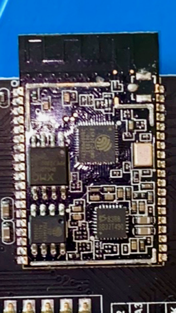

Okay, die vielen Include Zeilen hatten mich gewundert. In der ac101.cpp
wird in begin zum einen i2c geöffnet und register vom AC101 geschrieben.
Da nach einem Fehler zu suchen wäre sicherlich nicht so toll.
Ich habe das Beispiel auch gerade noch einmal erfolgreich getestet. Ich
befürchte, dass entweder eine Änderung vom Beispiel oder ein
Hardwaredefekt vorliegen könnte. Vielleicht gibt es noch andere
Erfahrungen.
Ich hatte ein Board letztens erhalten, dort waren pins vom ESP32 A1S mit
Lötzinn miteinander verbunden (da musste ich leider dann nacharbeiten).
Vielleicht lohnt sich hier noch einmal ein genauer Blick.
Pins wurden durchgepiept: ESP32A1S und Platine sind konnektiert -
nebeneinander gibt es keine verbundenen Pins - sieht eigentlich gut aus.
Gibt es für die Arduino IDE und das AI Thinker A1S ESP32 Audiokit ein
"Setup Guide".
Ich hatte zuerst versucht diverse Toolchains zu installieren - was sich
Die Idee mit dem I²C Scanner ist echt gut.
Folgende Ausgabe als endlos Schleife.
Scanning...
No I²C devices found
Version 2.2 mit den 5 DIP Schaltern, 2 + 3 ON alle anderen auf OFF.
Die ESP32 Funktionalität inkl WIFI funktioniert - nur der Zugriff auf
den AC101 wird verweigert.
Wire.begin() muss ersetzt werden durch: Wire.begin(33, 32);
Ansonsten nimmt er die falschen Pins.
Wenn es klappt würde dann folgendes angezeigt:
15:20:29.945 -> Scanning...
15:20:29.945 -> I2C device found at address 0x1A  !
15:20:29.979 -> done
Ich hab mal einen Screenshot gemacht.
Das Board das ich verwende stammt von
https://www.ebay.de/itm/203245868170
Seriennummer unter den DIP Schaltern steht bei mir
ESP32 Audio Kit
V2.2 2957
Ausgabe der MacID (ChipID)
ESP32 Chip model = ESP32-D0WDQ5 Rev 1
ESP32 Chip ID = 582B75ACCD98
This chip has 2 cores
Muss Power Supply ebenfalls verbunden sein, damit der A1S arbeitet -
oder reicht der serielle USB Anschluss. Reichen die 5 obigen
Installationsschritte für die Arduino IDE? Die Installation des
Espressif IDF macht dann der Board Manager? Ein explizites ADF (Audio
Development Framework) benötigt man ja auch nicht - das macht ja die
ESP8266 Audio Klasse in Verbindung mit der AC101...
Vom AI Thinker support wurde mir gestern mitgeteilt, dass dort ein
ESP8388 verbaut ist... ("the audio decoder chip used in our new
development board is esp8388"). Das entspräche dann ungefähr dem LyraT
4.3 - sobald ich das neue Board erhalte werde ich die initiale Software
testen.
jetzt wird es lustig... Der Chip heißt ES8388 nicht ESP8388.
Ich habe mir gersde mal das Datenblatt gezogen.
Passt aber eigentlich nicht zum Board, der ESP32A1S hat den Codec
(AC101) intern, bei Espressif finde ich da auch keine Hinweise auf eine
Änderung.
Die Kombi ES8388 wäre dann mit einem ESP32Wroom oder ESP32Wrover und der
ES8388 wäre extern bestückt.
Kann ich noch nicht richtig glauben, zumindest wenn die Blechbüchse
weiter mit ESP32-A1S AI-Thinker beschriftet ist.
Gruß aus Berlin
Michael

Challenge... Wahrscheinlich müsste man unter das Blech schauen und auf
dem A1S nach einem Fehler suchen...
Jean-Luc, allez-vous retourner les planches - ou jeter un coup d'œil
sous la tôle ? La connexion entre l'AC101 et l'ESP32 est probablement
défectueuse.
Il serait intéressant de savoir où se situe exactement le problème...
- La puce AC101 est-elle manquante
- Le joint de soudure est défectueux
- Court-circuit sur AC101
Ist der Wifi-Antennenanschluss auf euren ESP32 A1S Boards vorhanden?
Es gibt noch mehr aktuelle Posts auf anderen Boards - ich befürchte
fast, dass alle aktuell verkauften AI Thinker A1S Audiokits "defekt"
sind.
Das wäre ein ganz schöner Hammer.
Beispiel:
https://forums.slimdevices.com/showthread.php?112697-ANNOUNCE-Squeezelite-ESP32-(dedicated-thread)&p=1026858&viewfull=1#post1026858

von Jean-Luc Deladriere (Gast)
Ich habe die Abdeckung entfernt: keine Spur vom AC101, aber es gibt
einen Chip mit der Bezeichnung 8388 !
Ich habe einige Fortschritte gemacht, dank dieser Seite :
https://pcbartists.com/products/es8388-module/esp32-es8388-audio-codec-interfacing/
Jetzt kann ich das Gerät mit dem I2C-Scanner sehen :
Wire.begin(18,23);
Scannen...
I2C-Gerät an Adresse 0x10 gefunden !
fertig
Weiter : Treiber für die Arduino-Welt finden !
Danke Jean-Luc,
so etwas hatte ich schon fast vermutet - scheinbar gibt es mehrere
unterschiedliche HW Varianten des A1S ESP32 Audio Kit Ver 2.2 - bzw. der
sich darauf befindlichen A1S Platine.
Hier mal auf die schnelle ein Arduino File um die Boards zu
unterscheiden...
Beim AC101 brennt LED4 - beim ES8388 brennt LED5 (hinter der
Kopfhörerbuchse).
   Important note:
   There are different A1S HW variants.
   These are installed onto the A1S Audio Kit
   There is a version using AC101 for audio
   others use the ES8388.
   Attached is an Arduino file you can use
   to differ between both boards.
ich habe obiges pdf mal durch ein online-Tool geschickt.
https://www.onlinedoctranslator.com/de/translationform
Zum neuen A1S gehört Boardrev. 2.3
Ob der auf einer rev. 2.2 spielt wäre also zu testen. Es gibt
Unterschiede bei den R/L Ausgängen und bei MIC1/2. Müßte ich mal mit dem
rev. 2.2 Schaltplan vergleichen.
I2C bleibt auf 32/33.
https://docs.ai-thinker.com/_media/esp32-audio-kit_v2.2_sch.pdf
hier sind 18 und 23 auch am GPIO header verfügbar.
Hat jemand den Schaltplan mit dem ES8388 entdeckt? Zudem wäre ein
Datasheet vom ESP32 A1S interessant.
Es scheint so, dass der ESP32 A1S (der eigentlich auf dem Audio Kit
V2.2) verbaut sein sollte eine blanke Antenne hat (Kupferfarben).
Der andere Chip heisst laut Google ESP32-LyraT und ist von Expressif und
nicht von AI. Bei dem scheint die Antenne schwarz lackiert zu sein.
Hier ist eine schöne Übersicht:
https://smc2020torino.it/adminupload/file/SMCCIM_2020_paper_74.pdf
Sieht aber dann fast so aus, als seien falsche Deckel auf den Chips
gelandet -> der A1S ist dann in Wirklichkeit ein LyraT (erkennbar an der
Antennenfarbe)

I²C GPIO entspricht beim "neuen" A1S mit ES8388 Chip dem LyraT 4.3.
Unter Verwendung der Defaultbeispiele hört man einen Kopfhörerkanal -
allerdings sehr leise.
"\esp-adf\components\audio_hal\board\lyrat_v4_3_board.h"
/* I2C gpios */
#define IIC_CLK                     23
#define IIC_DATA                    18

von Michael W. (mihovil)
@amiga: Das Datenblatt
https://fccid.io/2AHMR-ESP32A1S/User-Manual/User-manual-4883458 scheint
meiner Meinung nach nicht auf diesen Chip zu passen - zumindest die
GPIOs 33/32 für I2C funktionieren hier nicht. Inwieweit somit Rest
anwendbar ist, ist halt fraglich.
ich habe vom Support den Tipp erhalten das Board auf LyraT 4.3
umzustellen, und in audio_hal/driver/es8388/es8388.c in der Funktion
es8388_set_voice_volume(int volume) in die register 26 und 27 'volume'
andtatt von '0' zu schreiben.
https://github.com/Ai-Thinker-Open/ESP32-A1S-AudioKit/blob/12c183311967449cbe30ad405d27b08e49fe5147/components/audio_hal/driver/es8388/es8388.c#L352
Damit scheint das Problem der zu leisen/nicht regelbaren Lautstärke
behoben zu sein.

Ich habe auf der Platine zwei Lötbrücken auf Grund des Dokuments
hinsichtlich Wechsel AC101 -> ES8388 gesetzt.
Wenn das auch ohne Löten geht... dann mach ich die wieder weg :-)

Mit entsprechender Lötbrücke klingt es sauber - über Aktivierung
Register 26 und 27 (LOUT2 / ROUT2) mittels Volume klingt die Wiedergabe
bei mir deutlich nach einem Phasenproblem.

von Helmut S. (hel_s)
Wenn ich den Sketch i2cscanner.ino verwende, dann wir sowohl AC101 als
auch ES8388 gefunden und beide LEDs leuchten???
Was mache ich falsch?
Friedemann W. schrieb:
> Danke Jean-Luc,
> unterscheiden...
> Kopfhörerbuchse).
>    Important note:
