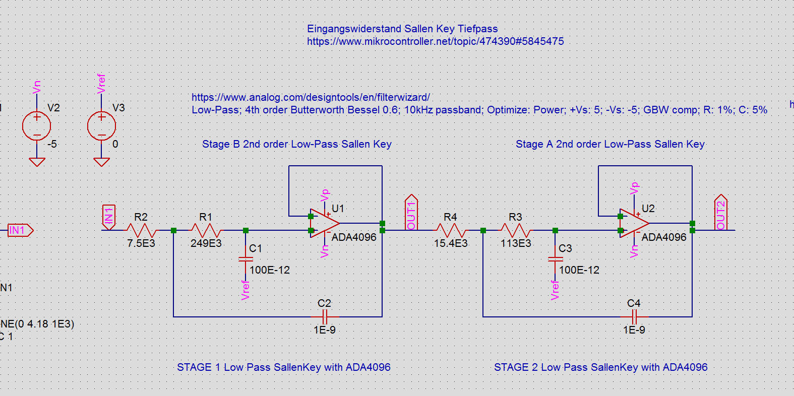

wenn ich einen Sallen Key Tiefpass
(http://sim.okawa-denshi.jp/en/OPseikiLowkeisan.htm) betrachte, dann ist
der Eingangswiderstand ja nicht so einfach zu bestimmten und auch von
der Frequenz des Eingangssignals abhängig.
Wenn ich mir den Schaltplan im Link anschaue dann kann ich aber
zumindest eine Abschätzung machen. Der Eingangswiderstand kann doch
nicht kleiner sein als R1. Real wird er vermutlich größer sein aber R1
ist eine untere Schranke. Oder sehe ich das falsch?

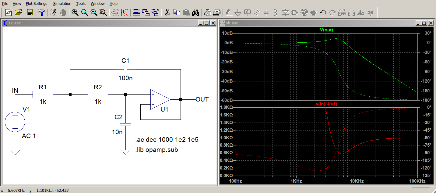

Die Größe des Eingangswiderstandes hängt von der Spannung/Phase am
Verbindungspunkt R1/R2/C1 ab. Der Eingangswiderstand ist nur dann gleich
R1, wenn diese Spannung null ist. Ist die Spannung z.B. gleich der
Eingangsspannung, so ist der Eingangswiderstand unendlich, oder wenn die
Amplitude gleich der Eingangsspannung, die Phase aber um 180° verschoben
ist, dann ist der Eingangswiderstand 1/2*R1.
ArnoR schrieb:
> oder wenn die
Ah, ok, das hatte ich nicht auf dem Schirm. Weil der Einganswiderstand
immer auf GND bezogen ist, oder?
Hansel schrieb:
> Weil der Einganswiderstand immer auf GND bezogen ist, oder?
Worauf der Eingangswiderstand (man sollte hier eher von der
Eingangsimpedanz reden, da es sich um einen komplexen Widerstand
handelt) zu beziehen ist, hängt von der speisenden Quelle ab. Die muss
ja den Strom in ihr Bezugspotential liefern. Aber normalerweise ist das
Masse.
