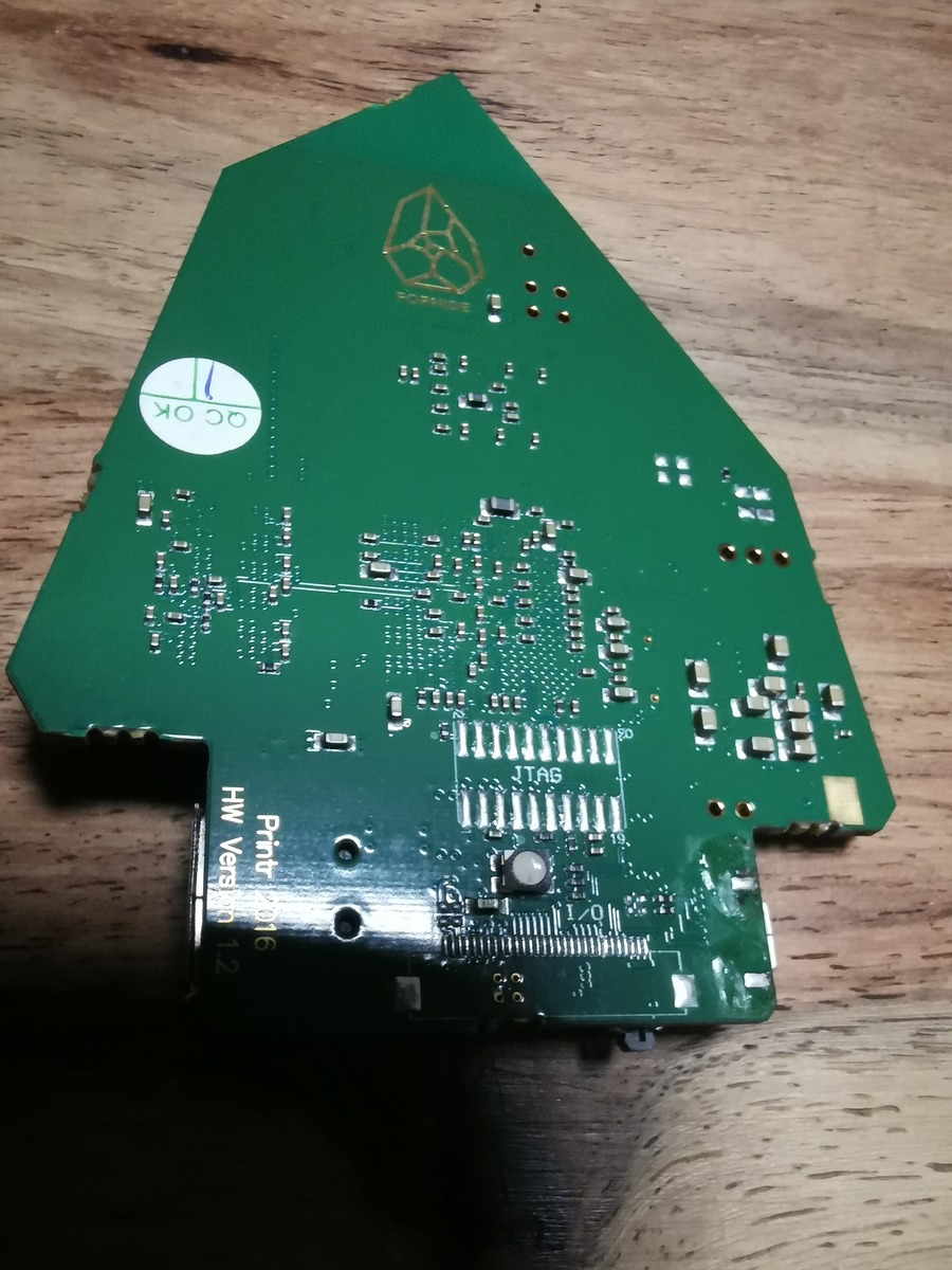

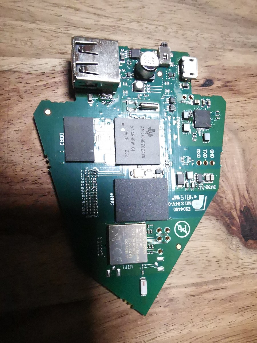

Hallo leider würde die cloud eingestellt.. Lässt sich das Gerät noch
Für etwas andere nutzen oder habe ich einen Briefbeschwerer?
https://www.amazon.co.uk/Printr-P1000-The-Element/dp/B01MG7PDFO
Anbei ein paar Bilder der Platine
CPU: 800MHz TI ARM SoC; Storage: 4GB; Memory: 512MB
USB Host: 1x; Wireless: 802.11 B/G/N
Power: 5V, 1.5A
Included: USB power cable

Der UART ist ja sogar auf dem Foto erkennbar.
Klemm einfach mal ein Terminal ran und schau was kommt
und dann weitergoogeln.
Bestimmt läuft da ein Linux drauf.
Ob es dir das gefrickle wert ist wo man einen Raspi0w
für 20€ bekommt musst du wissen.
EDIT: JTAG ist auch extra beschriftet. :)
Die machen ja Hacker arbeitslos, bestimmt ist user/pw auch root/root.
