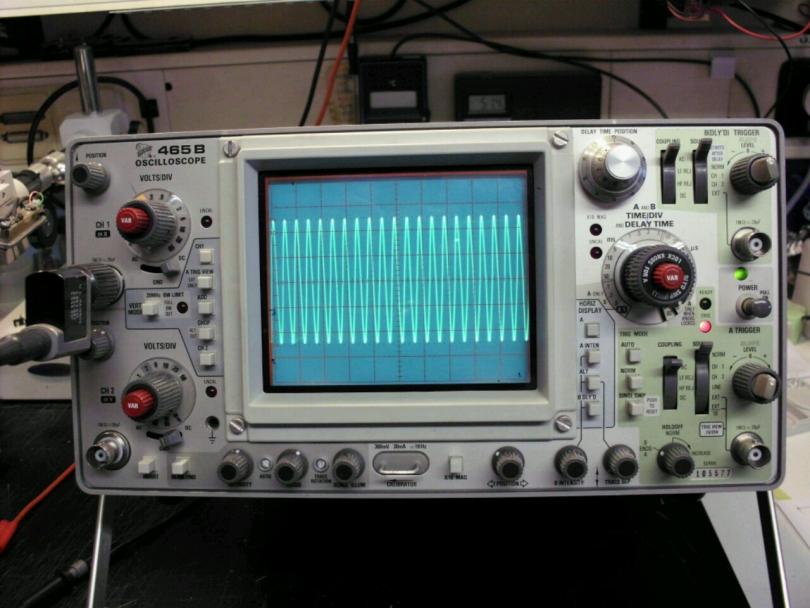

Da ich keinen Platz mehr hab und was weg soll/muß, hätte ich ein
Tektronix 465B, 100MHz, 2 Tastköpfe. Ich versende aber nicht. Preis:
beantworte mal die erste Frage ;-)
Für das Foto war ein 100MHz Quarzoszillator angeschlossen.
(Firma: www.harerod.de) Persönliche Seite

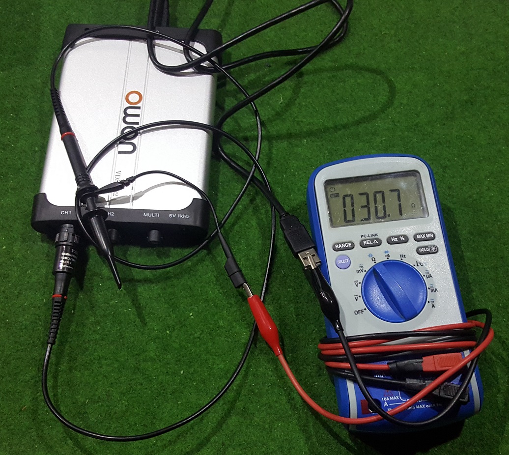

Aber ich nutze schon einpaar Monate dieses hier ganz gerne:
https://www.ebay.de/itm/Owon-VDS1022-PC-Virtual-Oscilloscope-LAN-USB-25MHz-2-1-Channel-Logic-Analyzer/264316057152?hash=item3d8a76f640:g:EgcAAOSw4jJc1ELy
zur zeit gibt es nur eins über was ich mich ärgere.
"ICH HABE NOCH 90€ DAFÜR BEZAHLT :-( !
jetzt kostet es nur noch 70€.
Ich denke ist als Anfänger vielleicht einfacher als ein analoges oszi.
und Der vorteil ist es soll auch mit handys Unterweg gehen.

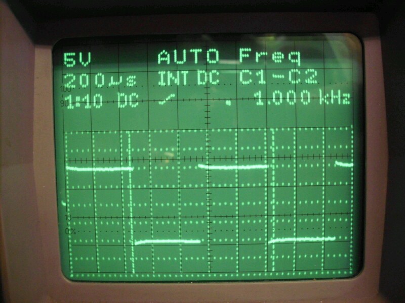

Wenn der TO nur langsame Signale hat, hätte ich noch einen
Speichervorsatz (wird an das Oszi in XY-Betriebsart angeschlossen), der
als langsamstes 50000s/div kann. Hinten gibts auch noch eine
Centronics-Schnittstelle :-D (Bild Oszi2 das obere Gerät, Oszi3 das
eingeblendete Messraster des Speichervorsatzes).

Lothar M. schrieb:
> Ich benutze dieses Billiggerät und bin absolut zufrieden damit:
https://www.sainsmart.com/collections/tools-instruments/products/owon-vds1022i-25mhz-2-1-channel-pc-usb-oscilloscope-mit-usb-isolation
> Für meine Hobby-Anwendungen reicht das völlig aus. Für Profis ist es zu
> ungenau.
Ja kommt MIR bekannt vor :-)
DAVID B. schrieb:
> Ich nutze schon einpaar Monate dieses hier ganz gerne:
