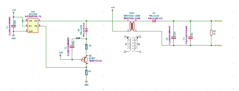

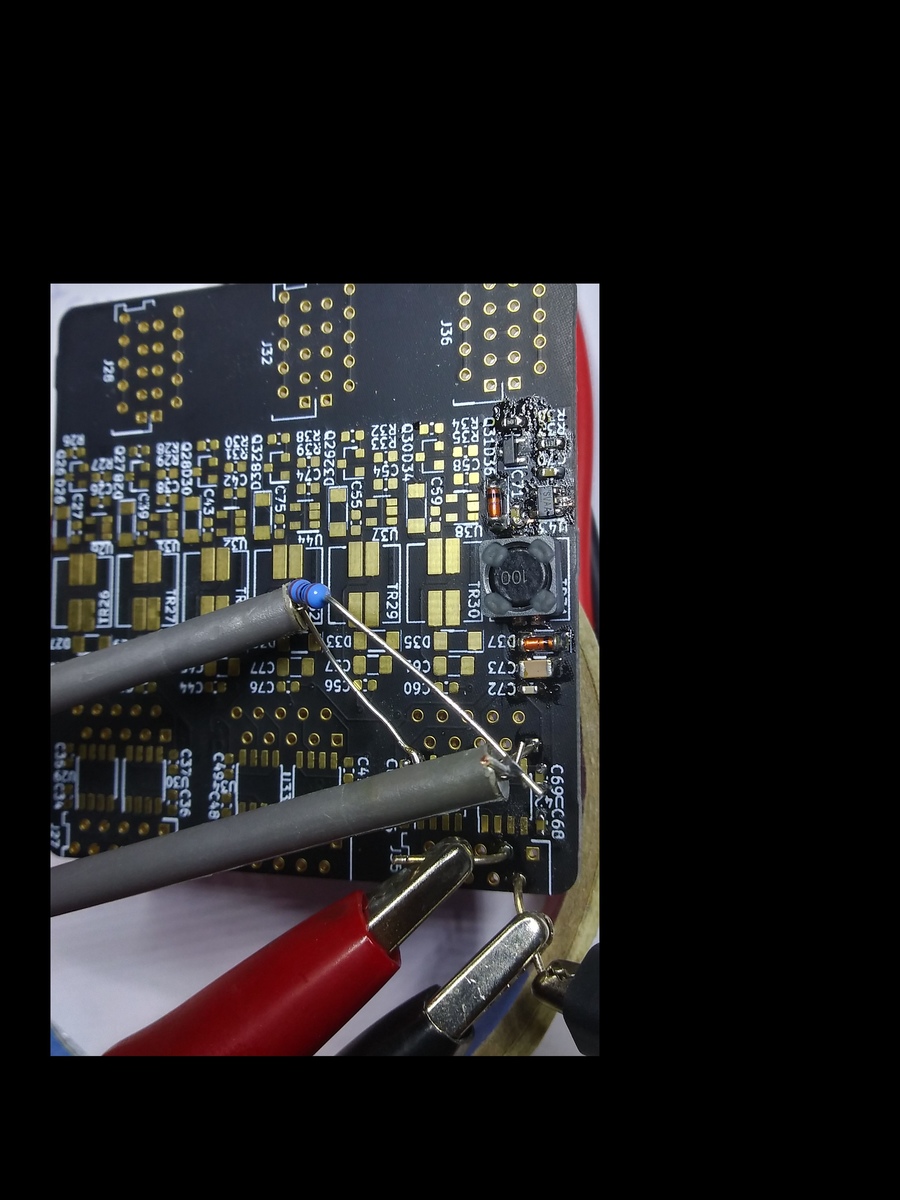

Moin Zusammen,
ich brauchte mehrere kleine und günstige DC/DC zur Versorgung von
MOSFET-Gatetreibern. Also habe ich die Schaltung aus dem letzten Post in
diesem Thread nachgebaut.
Beitrag "Hinweise / Verbesserungen"
Das Layout und der Schaltplan vom Wandler habe ich angehängt. Mein
Problem ist jetzt das der Fet des MIC2295 immer stirbt. Was noch
halbwegs nachvollziehbar ist weil er am Ausgang kurzzeitig 50V anlegen
hat. Warum das aber passiert kann ich mir nicht erklären. Irgendwas muss
mit dem Feedback nicht in Ordnung sein.
Ich habe dafür aktuell nur einen Wandler mit einer Last von 1k
aufgebaut.
Hat jemand vllt. eine Idee wie ich die Schaltung am besten in Betrieb
nehme ohne das der MIC2295 stirbt?

von Alex E. (tecnologic) Benutzerseite
Mit der Freilaufdiode meinte ich die Diode zu Uref bzw. dem Feedback
Netzwerk. Die D38 in dem letzten Schaltplan den ich gepostet habe.

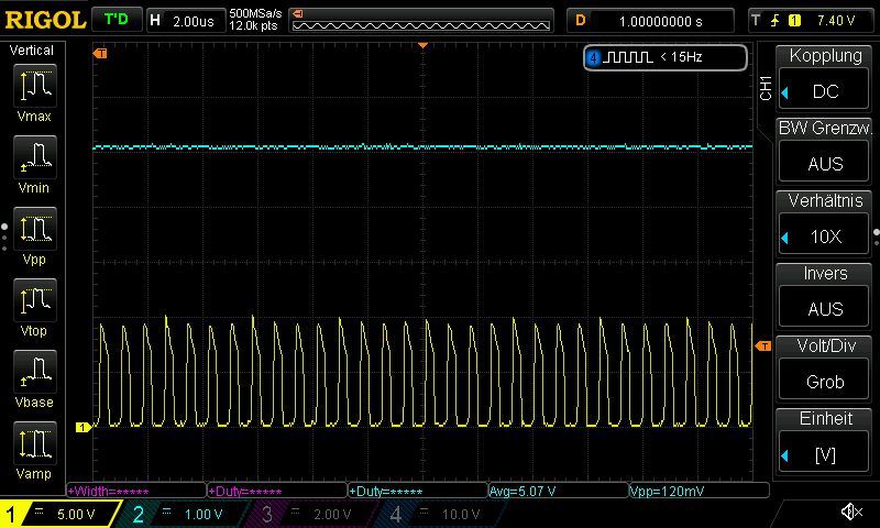

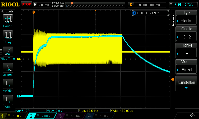

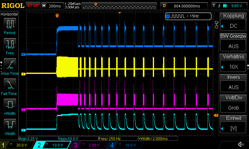

Mal unabhängig von der Benennung der Diode, die Sekundär Seite ist
offensichtlich korrekt. Um den Trafo auszuschließen hab ich ihn noch mal
anders herrum eingelötet. Keine Besserung. ca. alle Sekunde taktet der
MIC2295 seinen FET für ca. 15ms und dann schaltet er für ca. 1s nicht
mehr.
Wenn der MIC mal schaltet dann sieht die Spannung am Fet auch OK aus.
Siehe Bilder. Gelb ist die Spannung am SW Ausgang des MIC2295 und Cyan
ist die Ausgangsspannung.

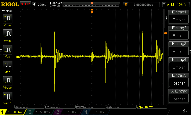

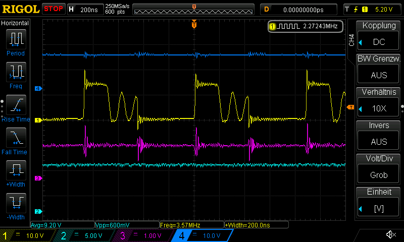

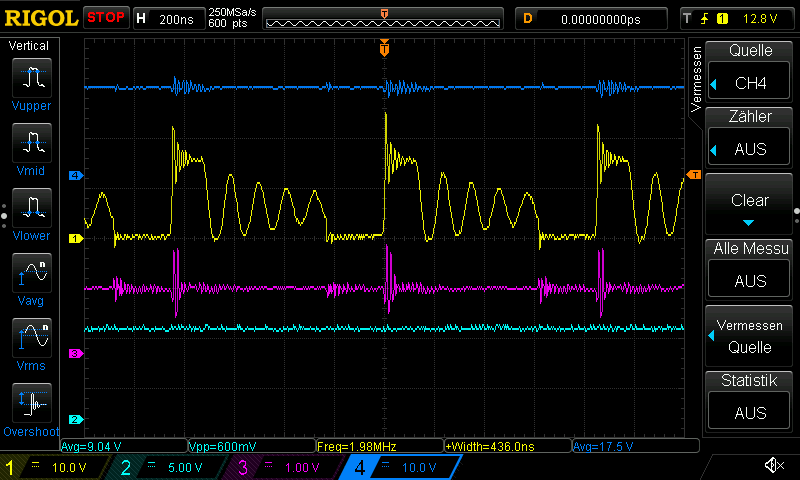

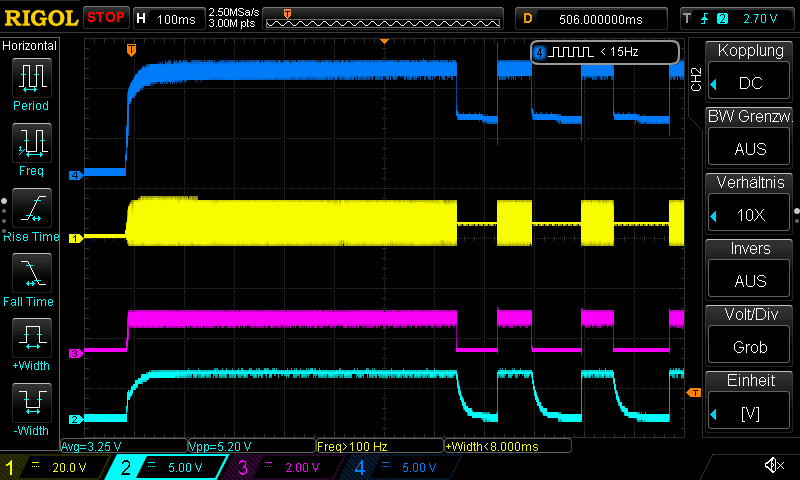

Und noch mal ein Startvorgang mit etwas mehr Kanälen. Blau CH4 ist die
Spannung nach der primär seitigen Diode, Gelb CH1 ist wieder SW des MIC,
Pink CH3 ist die Spannung am FB Pin des MIC und Cyan ist wieder die
Ausgangsspannung (Sekundärseite des Trafos).
Wie es scheint läuft alles gut solange der MIC noch nicht die endgültige
Ausgangsspannung erreicht hat. Man beachte den langsamen Anstieg des CH2
vor dem Beginn der Aussetzer. Als wenn der MIC irgend ein Limit erreicht
und Abschaltet.
Ich werde jetzt einmal den Strom durch den PNP erhöhen und anstelle von
100k zu 11k nur 910R zu 270R einsetzen und nochmal messen.

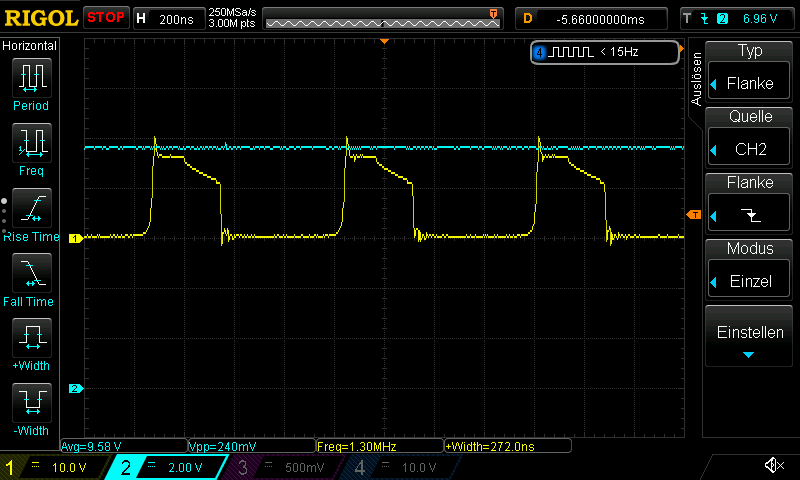

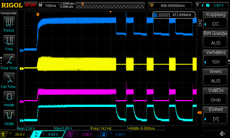

Das hat quasi nix geändert. Es hat sich lediglich die Zeit bis zu den
Aussetzern erhöht. Das kann ich mir aber nicht erklären. Hat jemand eine
Idee warum?
Bei diesem Scope Bild waren im Feedbackpfad 910R || 100nF und 270R vom
Transistor zu Ground.

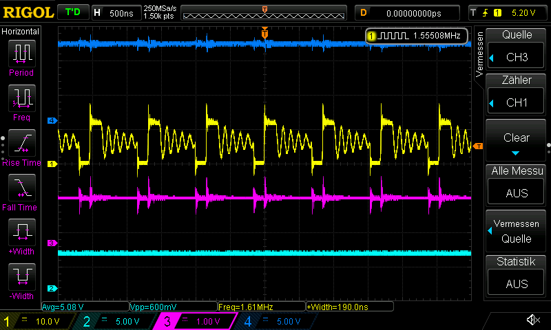

Jetzt wirds komisch. Langsam glaube ich auch das ich nicht weiß wie die
Schaltung funktioniert.
Ich habe jetzt die Diode auf der Sekundärseite gedreht. Wie das Scope
zeigt hat sich nichts geändert. Außer das ich den Diff-Tastkopf an der
sekundär seitigen Ausgangsspannung andersherum angeschlossen habe, damit
ich wieder eine positive Ausgangsspannung habe.
Im Grunde ist die Schaltung doch ein Flyback oder liege ich da falsch?
Der MIC lädt die Spule vorwärts auf und öffnet. Wenn der MIC den
Schalter öffnet muss die Energie des Trafos irgendwo hin. Wenn die Diode
auf der Sekundärseite richtig rum drin ist. Dann kann die Energie das
Trafos in die Caps der Sekundärseite fließen. Und bei dieser Schaltung
im speziellen fließt der Strom durch die Primärseitige Diode auch weiter
in den Feedbackzweig. Und weil der Fet bei einem Flyback normaler weise
ca. Eingangsspannung + Ausgangsspannung sieht glaube ich wird der
Kondensator im Feedbackzweig auf den Wert der Ausgangsspannung
aufgeladen. Der PNP treibt nun einen dieser Spannung proportionalen
Strom durch den Widerstand gegen GND im FB. Dieser Strom mit dem
Widerstand stellt dann die FB Spannung ein. Das ist mein Verständnis
dieser Schaltung.
Für weitere Erleuchtung bin ich bitte ich um Kommentare.

Entschuldigt bitte mein wildes rum probiere gestern, ich wollte den
Wandler einfach zum laufen bringen.
Anbei ist der Schaltplan so wie er von mir gedacht ist. Die +5V sollen
in galvanisch getrennte 10V@50mA gewandelt werden. Als Basis diente die
Schaltung aus dem anderen Thread.
Das ganze soll ein Sperrwandler sein. Könntet ihr bitte über den
Schaltplan drüber schauen ob der so korrekt ist? Um Fragen vorzubeugen
habe ich das Schaltbild des Trafos aus dem DB mit eingezeichnet und die
Bauteilbezeichnungen geändert. Außerdem ist der verwendete
Lastwiderstand mit eingezeichnet.
Der MIC lässt sich in meinem Aufbau anfassen, er ist warm aber nicht
wirklich heiß ich kann den ohne Schmerz Finger drauf lassen.
von MiWi (Gast)
> den
Wie wäre es wenn Du dir einmal die Funktion eine Sperrwandlers
anschaust, die ein bischen verinnerlichst....
und dann den Trafo entsprechend anschließt?

von hinz (Gast)
Man kann die Widerstände im Feedbackzweig nicht erkennen.
Ich hab den Plan nochmal als PDF angehängt.
Ich hab noch mal etwas umgezeichnet und den Schaltplan mit dem
Wicklungssinn nach
http://schmidt-walter-schaltnetzteile.de/smps/spw_smps.html
eingezeichnet. Außerdem habe ich die Punkte eingezeichnet wo ich die
Taskköpfe des Scopes anschließe.
Ich werde jetzt einen neuen Aufabu genau nach diesem Schaltplan machen
und die Messung hier posten.
Ich habe jetzt nochmal einen Aufbau mit neuen Bauteilen und genau nach
dem Schaltplan gemacht. Und siehe da er läuft. Siehe Anhang.
Die Störungen auf CH4 und CH3 würde ich nicht so stark bewerten, weil
ich die Taskköpfe über Lackdraht angeschlossen hab, das sind ganz schöne
Antennen.
Bei dieser Dimensionierung bekomme ich 5V am Ausgang wie in der Original
Schaltung. Ich will jetzt auf 10V um Dimensionieren. Welchen Strom durch
den PNP würdet ihr wählen? Ich hätte z.b. 100k und 11k da. Das ergäbe
100k*1,25/11k => 11,36V.
Ich habe jetzt aber die Befürchtung das die paar uA die dann noch durch
den PNP fließen Störungsanfälliger sind, bzw keine gute Regelung
ermöglichen. Liege ich da richtig? Wie würdet ihr C2 wählen? Der
beeinflusst doch die Bandbreite der Regelung?
Ich habe jetzt mal für R2 2x270R parallel eingelötet. Jetzt habe ich
9,2V am Ausgang jedoch taktet der MIC mit 2,3MHz@4,5V Vin und 3,5MHz bei
6V Vin!!! Das ist wohl etwas hoch :). Da brauche ich wohl ein anderes
Wicklungsverhälnis 1:2,35 oder so wäre wohl besser.
von Achim S. (Gast)
> 6V Vin!!!
Meinst du damit die aktuelle Messung? Da taktet der MIC genau mit den
1,2MHz, die in seinem Datenblatt stehen.
Das Oszi zeigt zwar bei der Messung 3,57MHz an. Das liegt aber daran,
dass es neben der eigentlichen Taktung des MIC auch noch die beiden
Nachschwinger in der Off-Phase mitzählt.
OK thats a win!!! Mit 100k und 11k für R1 und R2 sowie 100n für C2 läuft
der Wandler jetzt. Die Eingangsleistung beträgt jetzt laut LabNT:
5,55V*0,019 = 105mW, die Ausgangsleistung sind 9,04V^2/1k = 82mW somit
läuft der Wandler grob mit 77,6% Wirkungsgrad. Top damit bin ich
zufrieden. Danke an alle Mitleser/Schreiber.
Ich hab mal AC gekoppelt gemessen. Der TK war mit Massefeder direkt an
C4 (Filter Kondensator der Sekundärseite) angeschlossen. Da komme ich
auf ca. 300mVpp. Das ist erstmal OK.
