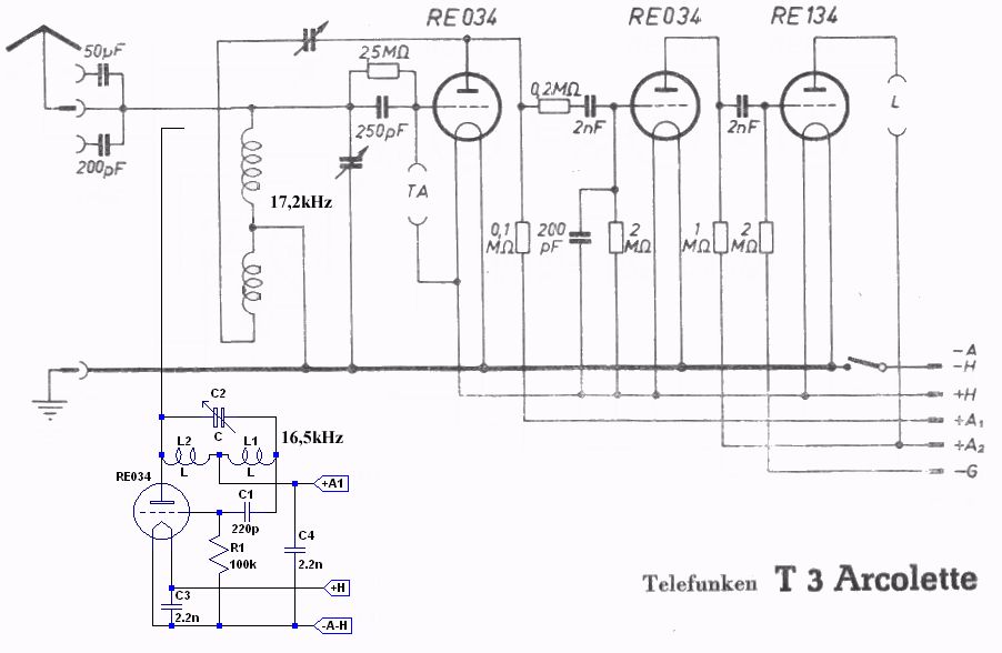

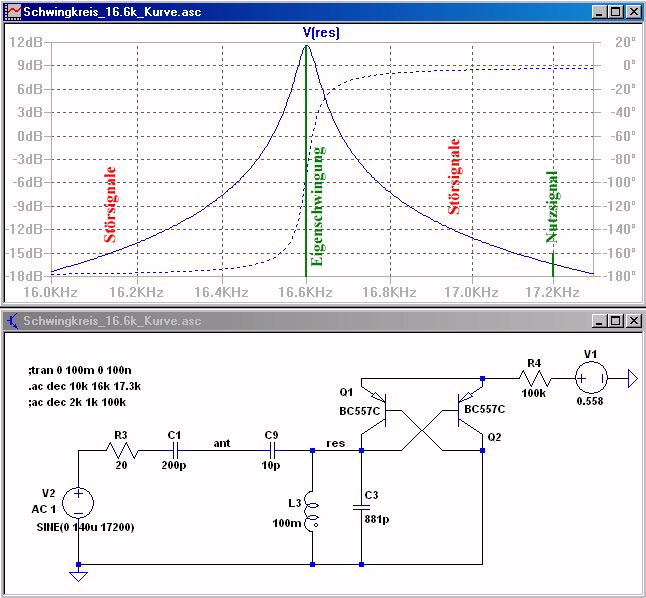

#5850570
> zeitgemäßer Rx wäre ein einfacher Rückkopplungsempfänger,
Ein einfacher Rückkopplungsempfänger funktioniert leider nicht für
größere Entfernungen vom Sender. Schwingt der RE 600Hz unterhalb der
Empfangsfrequenz, wird das Nutzsignal schon um mehr als 15dB
abgeschwächt. Die authentischen Geräte waren mindestens 2- oder
3-Kreiser.
Ein Vorverstärker sollte das Nutzsignal selektiv um 20-40 dB anheben.
Eine Loop-Antenne in Resonanz könnte funktionieren. Aber nur wenn sie
nicht als Schwingkreis für den Rückkoppelempfänger verwendet wird
sondern als selektives Element für den Vorverstärker.
Lieber Bernd,
wenn Du unter Entfernung nicht km verstehst sondern Hz,
dann hast Du natürlich Recht.
Für SAQ benützt man besser einen separaten Oszillator.
Aber auch der war ja 1924 schon erfunden.
Der Oszillator von Jim Moritz läuft auf 16 kHz.
Ich erinnere mich, irgendwo gelesen zu haben,
dass JM den Empfänger in wenigen Stunden gebastelt hätte.
Das glaub ich nun aber nicht.
Da war bestimmt eine Menge Experimentieren dabei.
#5850783
Nein, ich meine Entfernung. Aus 50km Entfernung wird auch ein einfacher
Einkreiser funktionieren. Aber selbst ein Direktmischer ohne Verstärkung
wäre lauter.
Der Brotkasten aus den 30ern funktionierte ab 14,6kHz, nur war im
HF-Verstärker eine Tetrode und diese gab es erst ab 1928.
http://www.noding.com/la8ak/17s.htm
Ähnliche Geräte gab es schon in den 20ern, jedoch mechanisch noch nicht
so stabil.
Ja, im Prinzip geht auch ein Einkreiser mit eingespeistem BFO. Das
Audion kann direkt auf die Empfangsfrequenz gestellt werden und hat
damit eine gute Verstärkung.
Nachtrag, hab noch einen von 1925 gefunden (der 2.von unten)
Kennedy - Type 110 - Universal Receiver
... tunes from 25,000 meters to 150 meters (12kc up to 2.0mc)
https://www.radioblvd.com/WirelessPhoto.htm
