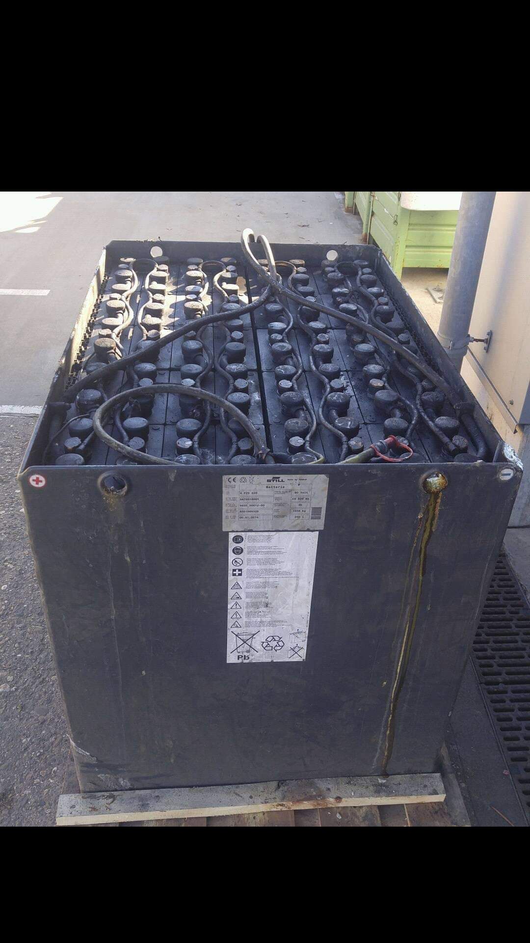

von F. F. (foldi)
Ganz normal. Die Batterie ist sicher älter?
Meine Traktionsbatterien haben das alle nach Jahren.
So lange sie funktioniert, kannst du die weiter benutzen. Sie wird sich
schon "melden".
Bisschen mühselig auf den Handy zu schreiben, sonst hätte ich das
ausführlicher geschrieben.
31 Jahre Gabelstapler, ich weiß wovon ich rede.
Daria L. schrieb:
> Aber: wie konnte es dazu kommen?
Der Akku hatte schon vorneweg einen Schuss. Durch das forcierte Laden
hast du jetzt einfach die defekte Zelle gefunden...

von Daria L. (diewildeschrauberin)
> schon "melden".
Bist du dir da so sicher? Ja, die Batterie ist vier Jahre alt.  Wenn ich
danach google finde ich auf deutsch quasi nichts. Es ist eine Blei Säure
Batterie, KEINE AGM. Bei Säure scheint das ja doch eher ungewöhnlich zu
sein beziehungsweise kommt es da selten vor, weil normalerweise das Gas
entweichen kann.
Wenn ich allerdings englisch Google heißt es immer, man soll die
Batterie sofort entsorgen, siehe
https://www.google.de/search?q=car+battery+bloated&ie=UTF-8&oe=UTF-8&hl=en-de
Ich will natürlich keine Sauerei mit Säure deshalb gehe ich lieber auf
Nummer sicher und gebe den Fünfziger aus zumal ich eh eine neue brauch.
Mit 50% Kapazität rumzufahren funktioniert zwar, aber sicher nicht mehr
lange.
Hier sieht man mal wie so ne aufgeblähte Batterie von innen aussieht:
https://youtu.be/4DlFUeEg4XU Er meint, dass auch bei der Batterie die
Seite nur leicht gewölbt war.

Jedenfalls frage ich mich ob der Gabelstapler die Batterien wirklich
noch benutzt, wenn sie sich leicht verformt haben. Ich glaube im
Gabelstapler fällt kein so hoher Strom an wie beim Starten eines
Verbrenners, da mag das eventuell noch funktionieren für ein paar
Monate.

von F. F. (foldi)
> Monate.
Da muss ich jetzt doch mal lachen.
Der durchschnittliche Strom ist so hoch wie der Strom beim anlassen
eines Autos.

Dann kann ich damit noch fahren, oder? Bis er ganz hinüber ist. :D Mache
ich nicht, denn wenn ihn die Lichtmaschine weiter überlädt und er immer
dicker wird, gibt's irgendwann (kleine) Risse und Säure läuft aus. Und
die will man echt nicht unter der Motorhaube. Also das Risiko sind mir
die 10€ (wenn der Akku noch ein Jahr hält) nicht Wert.

von F. F. (foldi)
Es gibt keinen Gabelstapler der nicht eine Batterie hat.
Die Verbrenner sterben zwar weitestgehend aus, aber ob da ne kleine 12
Volt Batterie drin ist oder eine Traktionsbatterie, die Verhältnisse
sind ähnlich.

von F. F. (foldi)
Ich habe keine Bilder gesehen. Du etwa?
Das was du über den Grund sagst, stimmt so weit. Bei den
Staplerbatterien kommen die Pole auch mit der Zeit hoch.
