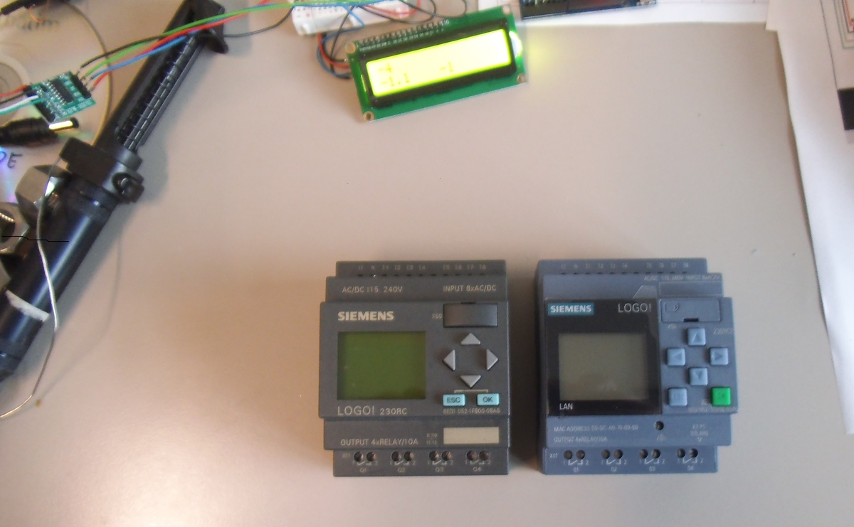

Moin,
bin wieder da.
Also die Relais wurden gegen baugleiche getauscht.
Logo!ComfortV8.2 wurde gekauft, ebenfalls eine neue LOGO8. Ebenso ein
USB zu Logo6/7-Kabel.
Der Zugriff auf die Logo6 scheint auch zu funktionieren, denn ich kann
einige Parameter lesen und verändern, z.B. die interne Uhr. Wenn ich
jedoch das Programm auslesen möchte, wird nach einem Paßwort gefragt.
"LOGO" habe ich schon probiert, aber leider erfolglos.
Mit ist klar, daß ich das Paßwort zusammen mit dem Programm löschen
könnte, aber ich möchte das Programm gerne behalten, um es auf die neue
Logo zu kopieren.
Hat jemand noch einen Trick für mich?
Moin,
hier noch einmal die Rückmeldung. Die Logo6 läuft wieder mit neuen
Relais. Eine Logo8 dient als Backup.
Noch einmal herzlichen Dank für die Hilfe!
