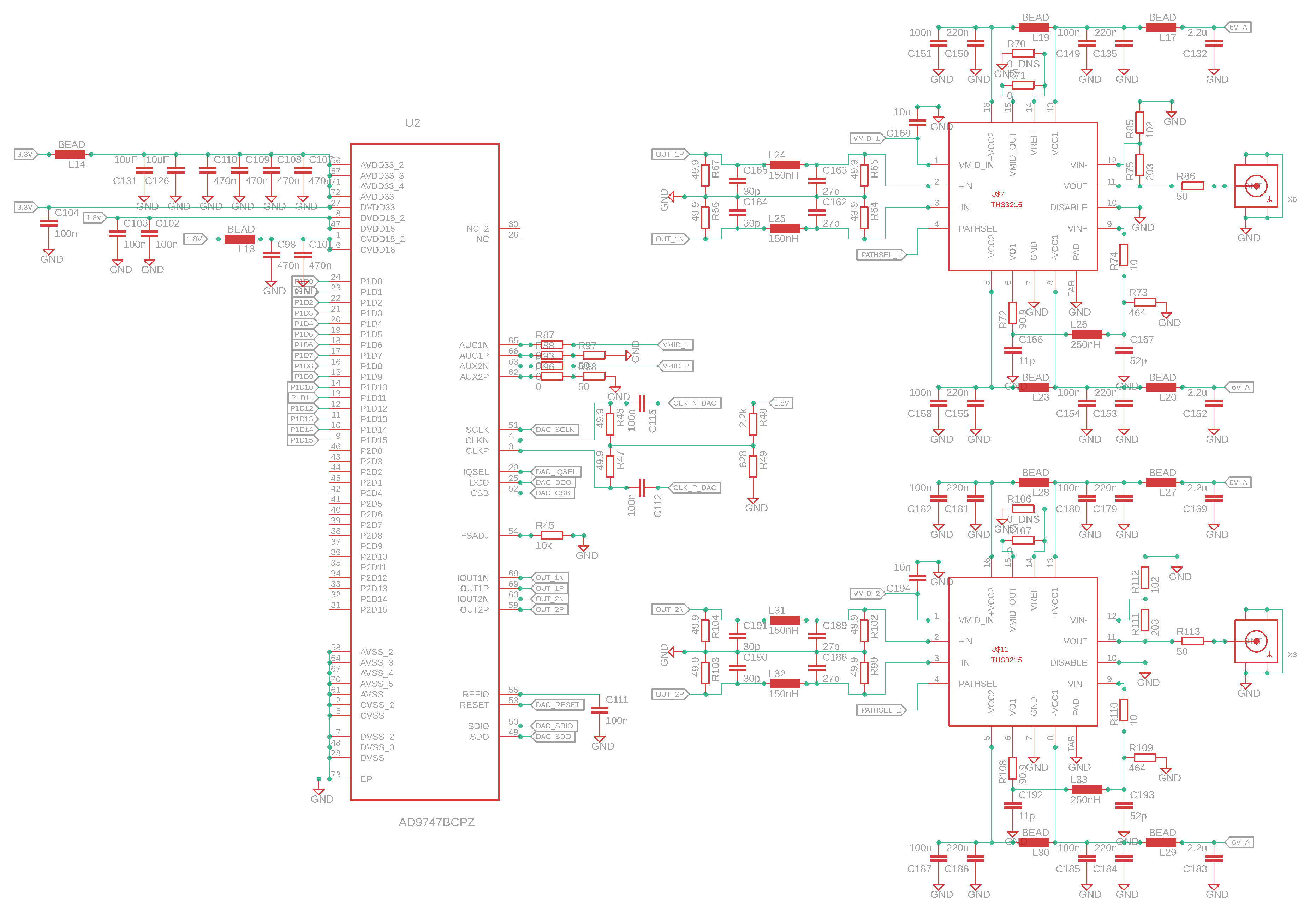

Hallo, ich habe eine Hardware gebaut um etwas mit einem schnellen DAC zu
spielen. Der DAC ist ein AD9747
https://www.analog.com/media/en/technical-documentation/data-sheets/AD9743_9745_9746_9747.pdf
also 16 Bit und maximal 250 MHz. Der hängt an einem FPGA und wird mit
Daten beliefert. Am Ausgang hängt jeweils ein THS3215.
Den Takt bekommt der DAC schön aus einem Taktteiler, einem AD9508
https://www.analog.com/media/en/technical-documentation/data-sheets/AD9508.pdf
. Der DAC liefert dann selber einen Takt DCO an den FPGA und mit diesem
Takt werden Samplewerte aus einer großen Sinustabelle herausgetaktet.
Das ist also eine große Tabelle mit 1024 16 Bit Werten und einem Index.
Bei jedem Takt wird der Index 1 hochgezählt und der Tabelleneintrag von
diesem Index an den Ausgang und somit den DAC angelegt.

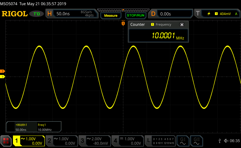

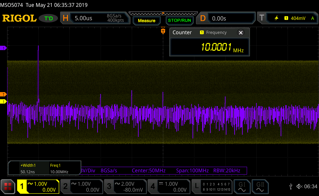

Ich verwende Unsigned Werte und habe das über SPI auch so im DAC
eingestellt. Ich sehe am Oszi auch den Sinus, Frequenz passt, Amplitude
ist gut, wenn ich die Spannung je Kästchen klein genug wähle und die
Zeit passend einstelle kann ich sogar die einzelnen Stufen sehen. Über
den PATHSELECT Eingang am THS3215 kann ich einstellen ob das Signal
durch einen externen Tiefpassfilter gehen soll oder nicht und auch das
funktioniert, mit Filter sind die LSB Stufen fast nichtmehr erkennbar.
So, was ist das Problem?
Weil alle Werte in der Tabelle schön nacheinander durchlaufen werden
sollte das auch ein schöner Sinus sein. Klar mit Stufen, aber eben ohne
Sprünge. In der Simulation ist das auch so, aber in der Realität leider
nicht. Im Bild ist schön zu sehen, dass da manche Werte nicht passen.
Ich habe schon lange gesucht aber keinen Fehler gefunden.
Wenn ich einen konstanten Wert anlege ist das Signal frei von Stufen.
Wenn ich den Takt langsamer mache im AD9508 bleiben die Stufen, werden
aber eben auch länger. Daraus folgere ich, dass es kein Timingproblem
ist. Ich habe auch schon überprüft ob ich irgendwelche Bits verwechselt
habe, also falsch am FPGA angeschlossen habe, aber das passt alles.
Habt Ideen was das sein könnte?
Vielen Dank!

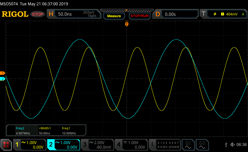

An den einzelnen Ausgängen ist der Spannungshub echt klein laut Oszi,
ja, die Sprünge sind da, gehen aber fast im Rauschen unter.

Aber es gibt noch ein seltsames Verhalten.
Ich verwende den DAC im Singe-Port Mode. Der ist im Datenblatt
auf Seite 25 rechts beschrieben.
Jetzt lege ich das Signal IQSEL im FPGA fest auf eine '1' oder '0'. Aber
ich beobachte, dass ich den Sinus auf beiden Ausgängen gleichzeitig
sehen kann. Und zwar auch mit voller Amplitude, also nicht nur irgendwie
eingekoppelt. So wie ich das verstehe dürfte der aber jeweils nur auf
einem der Ausgänge zu sehen sein wenn ich IQSEL statisch mit '1' oder
'0' belege.

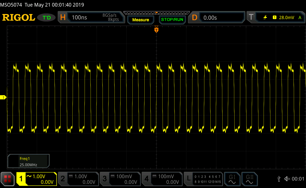

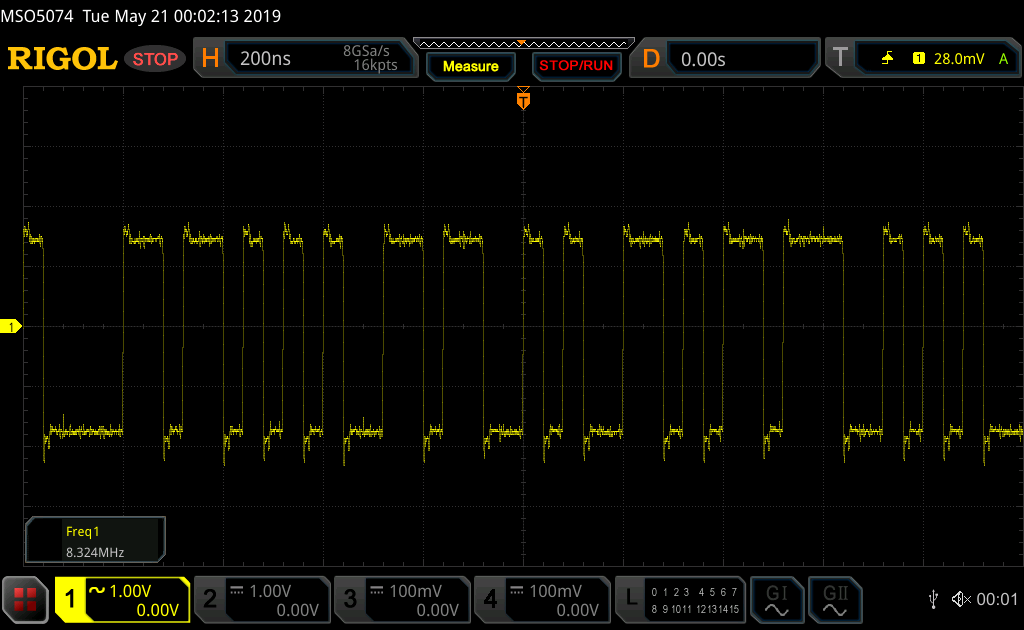

Im Anhang zwei Bildchen, einmal DCO und einmal das Bit0. Das ist auf der
Platine direkt daneben geroutet (vielleicht etwas ungünstig, sehen aber
beide OK aus).
> beide OK aus).
Wenn es ein Problem mit doppelten Flanken aufgrund von Reflektionen sein
sollte, würdest du das mit dem 70MHz-Oszi ggf. nicht erkennen können
(das FPGA ist da wesentlich schneller als dein Oszi).
Mit etwas Fantasie könnte die Störung grob alle 8 Stufen
wahrscheinlicher werden. Schau dir vielleicht mal D3 statt D0 an ob es
da Auffälligkeiten gibt.
