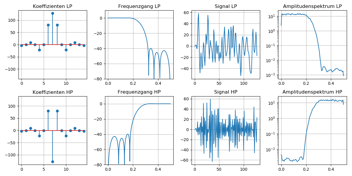

#5850072
Moin,
Es ist, wie schon die Vorschreiber schruben, eine reine Frage der
Koeffizienten; die Berechnung selbst bleibt immer gleich.
Man kann z.B. ein Hoch/Tiefpasspaeaerchen basteln, das sich nur in einem
einzigen Koeffizienten unterscheidet. Das spart Rechnerei, wenn man
beide Filterergebnisse braucht. "s" ist ein Zwischenergebnis, das ist
fuer Hochpass und Tiefpass gleich; der Unterschied entsteht erst durch
Addition bzw. Subtraktion des gewichteten buf[7]:
s = (f->buf[ 0]+f->buf[14])*(-3) +
    (f->buf[ 2]+f->buf[12])*  9  -
    (f->buf[ 4]+f->buf[10])* 22  +
    (f->buf[ 6]+f->buf[ 8])* 80;
    lp=(s+f->buf[7]*128)/256;
    hp=(s-f->buf[7]*128)/256;
Das ganze Ding gibts hier:

#5854390
Moin,
Jürgen S. schrieb:
> Bei bestimmten Anwendungen wie
> der Mustererkennung führt dies zu einer schlechteren Trennung von
> gewollten und ungewollten Signalanteilen und verringerten
> Unterscheidbarkeit.
Jepp. Und bei bestimmen Anwendungen wie frequenzabhaengigem LED-Geblinke
fuehrt dies dazu, dass man die gesamte digitale Signalverarbeitung
locker in Echtzeit auf einem Atmega hinkriegt - mit einer
Filtersteilheit, die den Anhaengern von analogen Bandfiltern in
Kleinserie das Pipi in die Augen treibt.
Also Augen auf bei der Filterauswahl :-)
Bernd schrieb:
> Wie kommt man auf diese Koeffizienten?
Jepp, z.B. so wie in deinem Link oder z.B. so:
round(-256*firls(14,[0 0.38 0.62 1],[1 1 0 0]))
mit ein bisschen Rumprobieren an den Filtergrenzen, so dass das
resultierende Filter trotz Rundungsfehlern auf 8 bit Koeffizienten nicht
zu gruselig wird.
Gruss
WK
