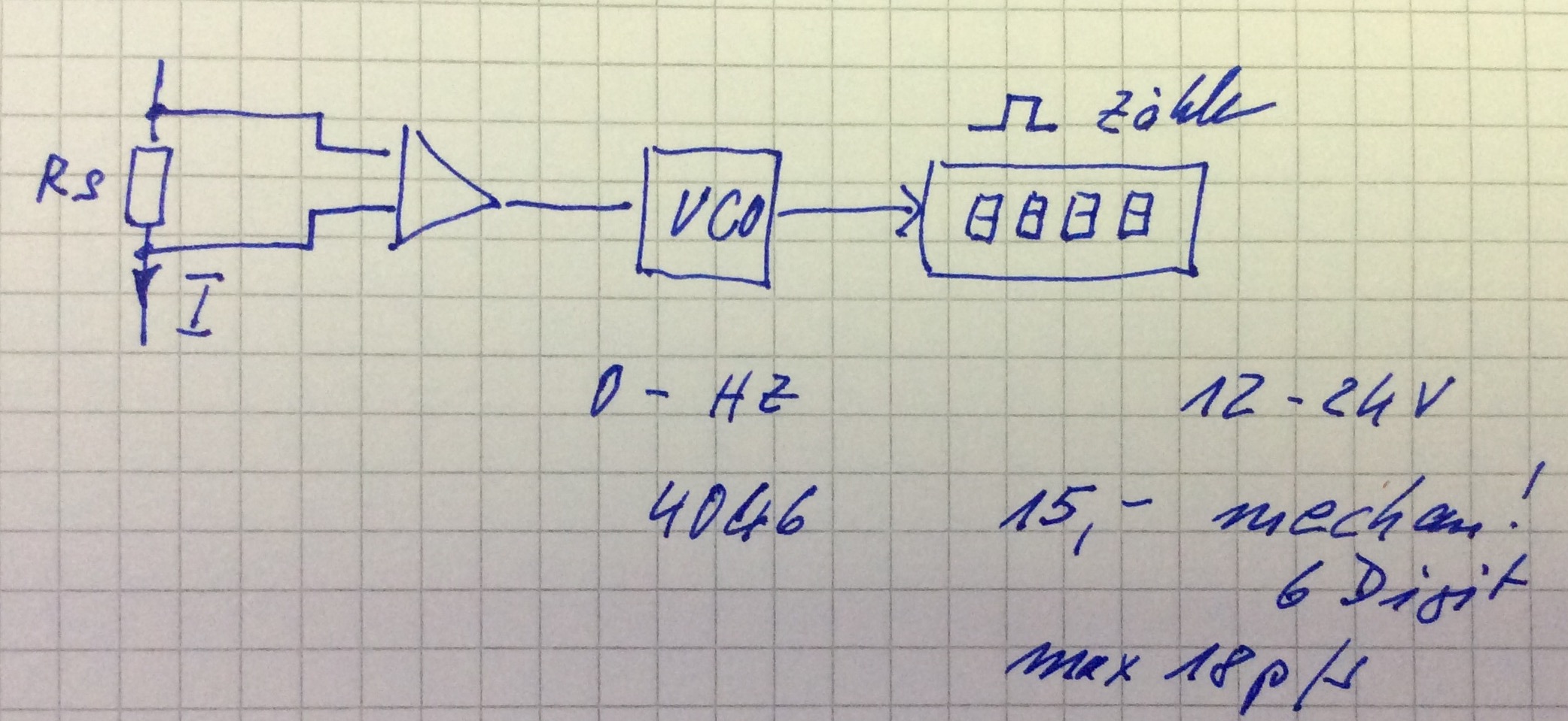

von Willi S. (ws1955)
Willi's seltsame Ideen...
Wenn ich sowas nur 0-2 mal im Monat brauche, dann mache ich es mit den
Messgeräten, wie sie fast jeder Elektronikbastler sowieso schon hat: Den
typischen Aktivstrom messen, bei sehr kurzer Dauer mit einem Oszi, dann
die Anzahl Einschaltungen zählen und mit etwas Kopfrechnen zum Ergebnis.
Wenn man MCU-erfahren ist, dann programmiert man sich natürlich etwas.
Strom über Shunt messen, zu einer ADC-tauglichen Spannung verstärken,
das ist ja wohl nicht das Problem. Ich weiß aber, dass alles einfache
sich dann doch ganz schön lange hinziehen kann (...), ob es das wirklich
wert ist ?
Wenn man relativ schnell mit ein paar Komponenten auf Steckbrett etwas
basteln möchte, dann hätte ich dafür die Idee lt Bild:
Spannung am Shunt auf 0-1..2V verstärken, irgendwas wird sich in der
Gruschkiste dafür finden lassen. (OPV, R2RIO Zerodrift..).
CD4046 ist etwas aus der Mode gekommen, gibt es aber noch. Oder den VCO
mit irgendwas anderem, googeln...!
Impulszähler gibt es viele, ein elektromechanischer 6-Digit tut es auch
(amazonas 14.88).
